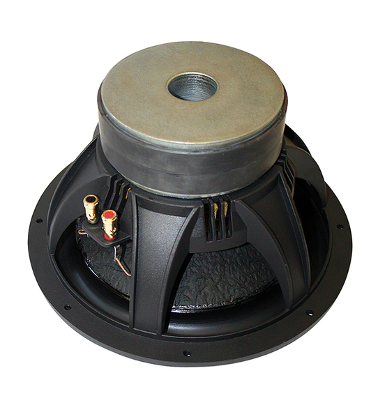

Die wichtigste Frage wäre, was du unter Bass verstehst! Die von dir genannte Box ist durchaus recht flexibel und im Gegensatz zu vielen "Billiglösungen" eine Bassreflexbox mit einem recht großen Tieftöner.
Für den "schönen" Bass in der Magengegend würde ich die Trennfrequenz irgendwo bei 100Hz oder darunter setzen und dann einfach nach "Gefühl" gehen. Dafür müsste aber das System an sich schon genug Bass über 100Hz liefern, mit einfachen Satelliten ist das nicht machbar.
Nachteil von deinem Vorschlag, die Box strahlt nach unten aus! Ich weiß nicht ob du irgendwo auf einem abgelegenen Bauernhof wohnst, aber in "normalen" Wohnungen wirst du ziemlich schnell die "netten" Nachbarn zu Besuch bekommen.
Die Box an sich ist aber sehr gut aufgebaut und der Tieftöner mit dem starken Magneten perfekt für die kleine Box geeignet. Technisch gesehen finde ich die Box einwandfrei, mir würde nur die Abstrahlung nach unten definitiv stören, vor allem wenn man die Trennfrequenz weiter höher setzen will.
