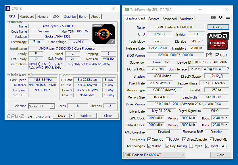

Hallo, gerne würde ich meine Ergebnisse des Community-Benchmark mit euch teilen, aber aus einem mir unbekannten Grund beendet sich der Cinebench selbst, sobald alle Plugins fertig geladen wurden.
Das Betriebssystem ist ein Windows 10 22H2, inklusive aller Updates bis einschließlich Juni 2026 (Extended Support aktiv).
Beim Rechner handelt es sich um einen nicht übertakteten AMD Ryzen 7 5800X3D mit einer Radeon RX 6800XT von PowerColor.
Der aktuellste WHQL-Treiber 26.6.1 ist installiert, das BIOS des Motherboards sind ebenfalls auf dem aktuellsten Stand.
Die Frage lautet: Woran liegt's? Auf reddit findet sich ein Foreneintrag, dass es wohl mit dem Treiber der Grafikkarte zu tun haben soll, aber so richtig schlau werde ich aus den Beiträgen dort nicht.
