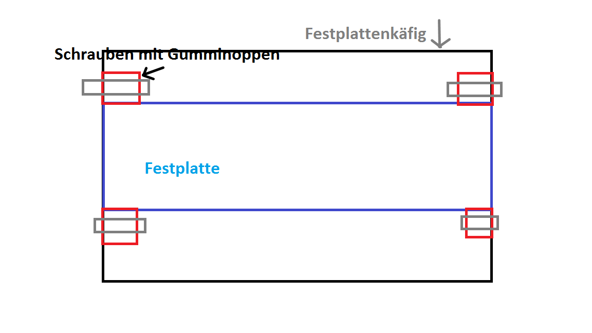

ich will meine Festplatte anders einbauen, um mir daraus zu erhoffen, das sie leiser wird(ist schon ein bisschen älter...), anbei meine Vorstellung.
Meine Frage: inwieweit kann ich die Fastplatte von unten berühren am besten garnicht, oder, aber wenn dort Gumminoppen sind, ist doch nicht soo schlim, oder, werden die zu heiß??

Leiser geht sehr sehr einfach, befestige sie einfach komplett mit Gummi-bändern, dass ist sicher am ruhigsten und kostet dich kaum Arbeit.
Die unterseite der Festplatte ist jetzt auch nichts besonderes, ist halt ne Platine wie sonst auch überall, der macht das jetzt nicht so viel aus, wenn du sie berührst ;)
*aus der Zeichnung werd ich nicht schlau*
Willst du das Laufgeräusch, oder das Zugriffsgeräusch dämmen ?

Wenn die Gummis die Platine berühren ist es nicht so schlimm - wichtig ist beim herausziehen der HDDs darauf zu achten dass du nicht mit den Fingern auf die Platine greifst und Druck auf diese ausübst.

--> da es eine noch sehr alte platte ist, schätze ich mal, das auch die zugriffsgeräusche noch sehr laut sind, aber ich denke das ich damit in zusammenhang stehenden Vibrationen auf den Käfig damit verhindern kann...
@Cytrox
--> danke das werde ich wohl am ehesten probieren, und ich dachte schon meine Idee wäre total der schwachsinn; werde wohl mal beim Baumarkt vorbeischauen...

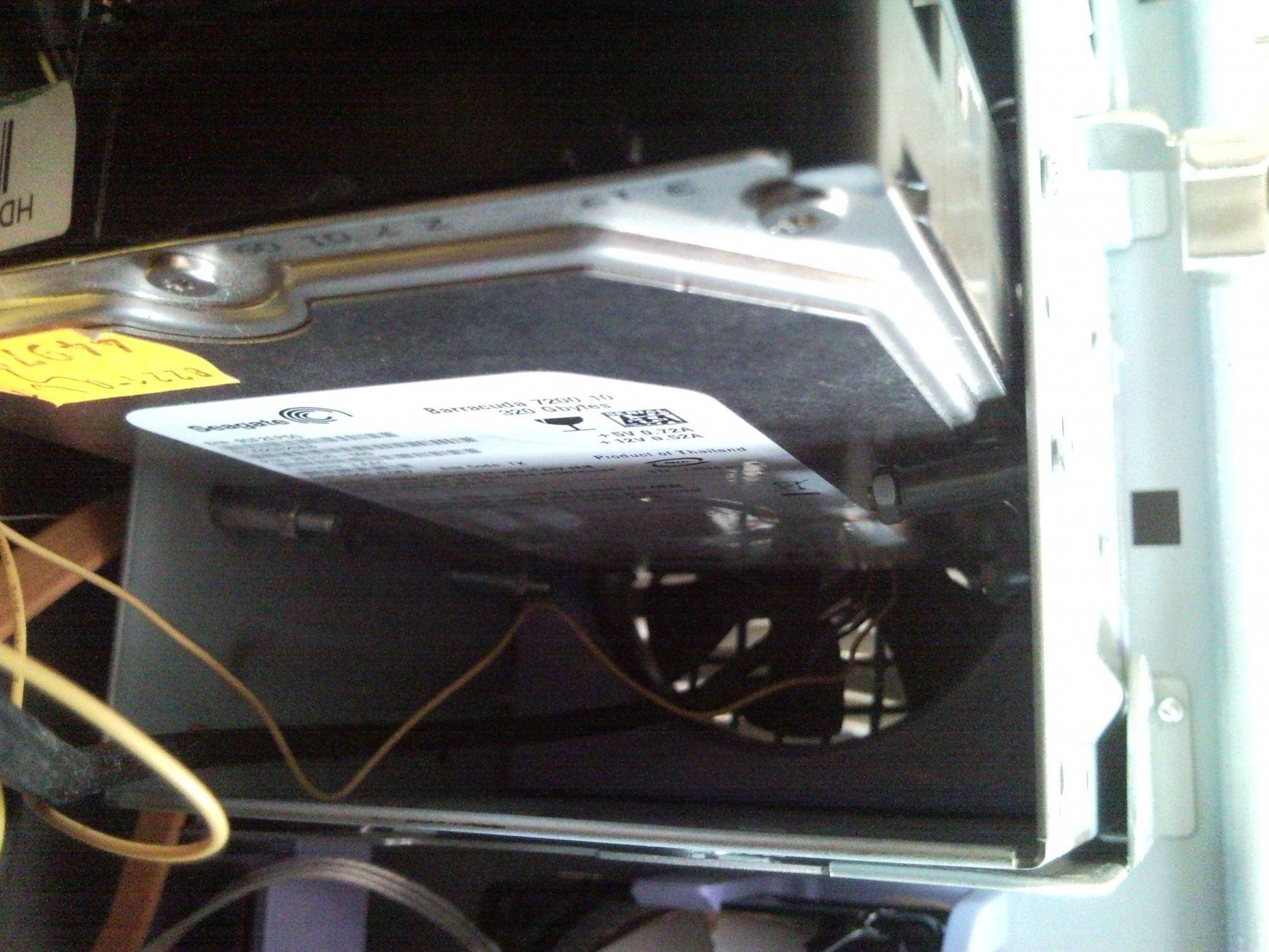

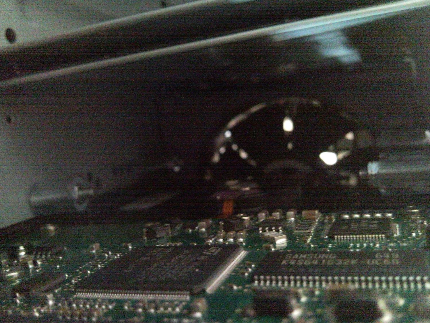

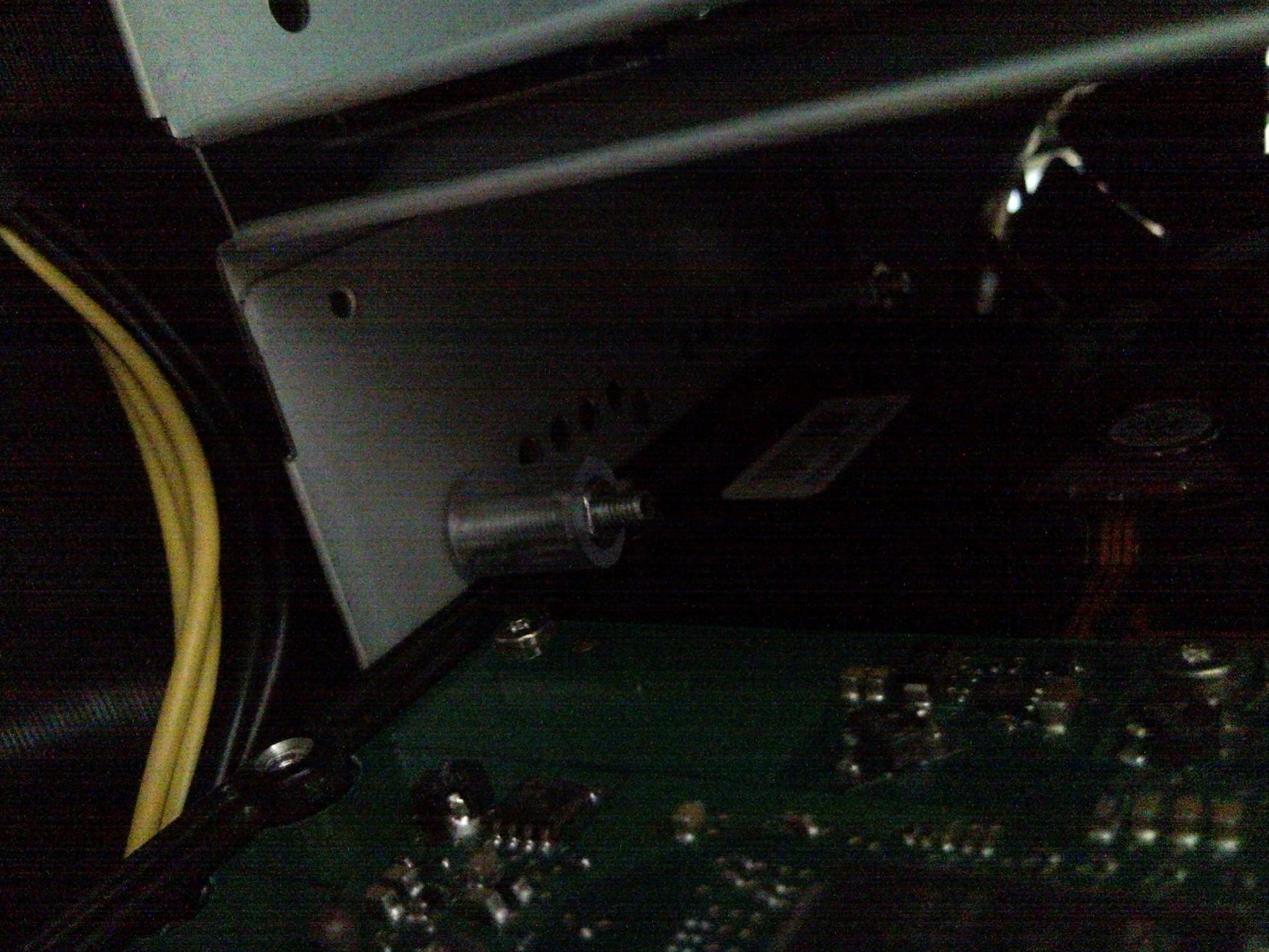

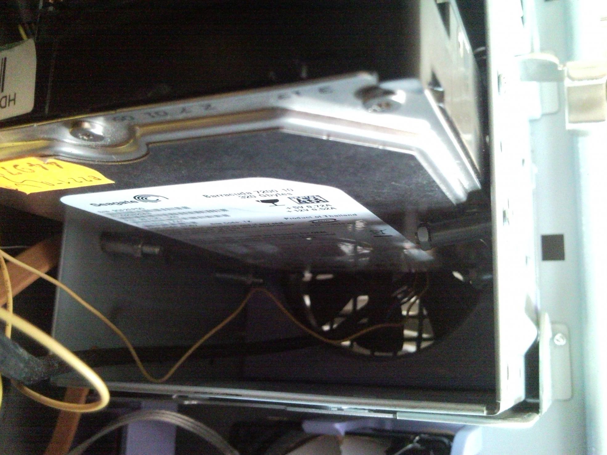

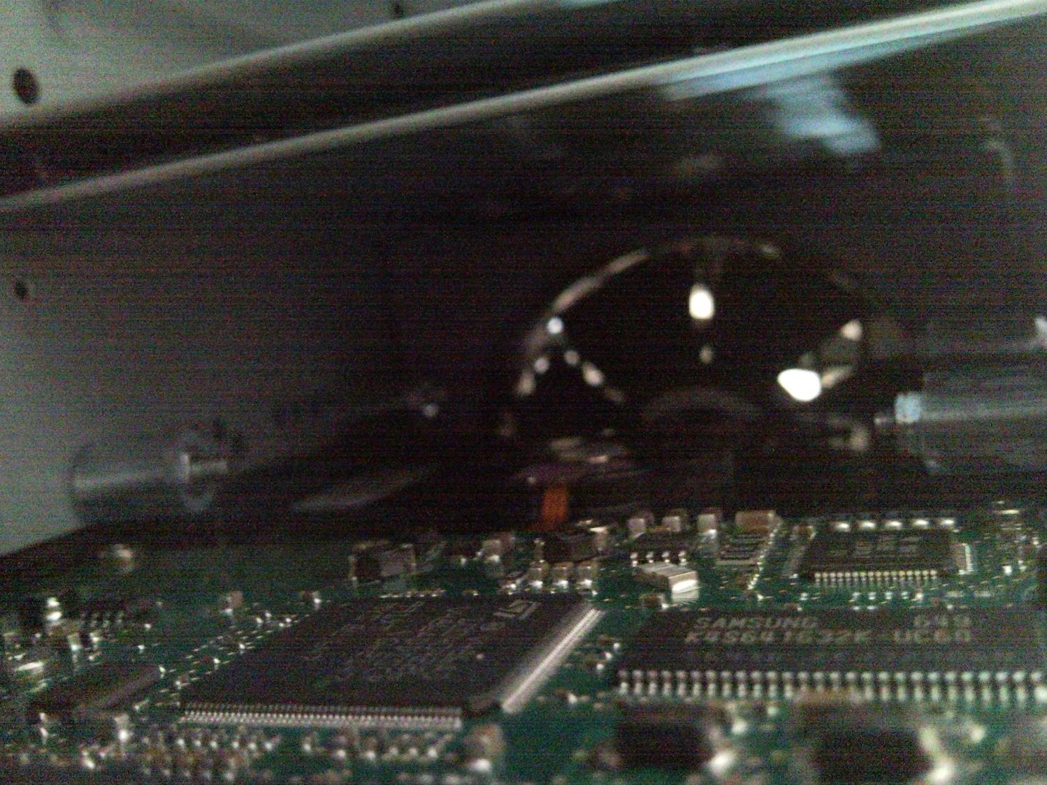

So hab ich es jetzt gemacht...
Für alle, die keine hinreichend stabilen Gummis in ihrem Messihaushalt finden oder keine Lust auf Kabelbinder haben, empfehle ich nach wie vor die Fertigvariante: NoiseControl NoVibes. Die Dinger sind dermaßen geil, dass Sharkoon die vor einigen Jahren glattweg 1:1 kopiert hat. Bei Sharkoon kostet die 1:1 Kopie aber fünf bis sechs Euro mehr, deswegen empfehle ich das unbekanntere Original.
Also ich bin einfach zum Baumarkt / o.Ä. gegangen hab mir 2 Schläuche (schätze mal Aquariumschläuche) ,die man ineiander schieben kann, gekauft, zu Hause hatte ich noch 8 Schrauben+ Muttern; nach 10 min Fummelarbeit hatte ich die für mich beste alternative zur Entkopplung einer Festplatte gefunden...
hat mich hochgerechnet nichtmal 50 cent gekostet...
--> also kann nicht meckern ist auf jedenfall ein unterschied zu hören (bzw. ist nichts mehr zu hören...)

Hallo habe eine Seagate (ST3320820AS) und bis auf die "Zugriffsratterer" höre ich nichts mehr...
