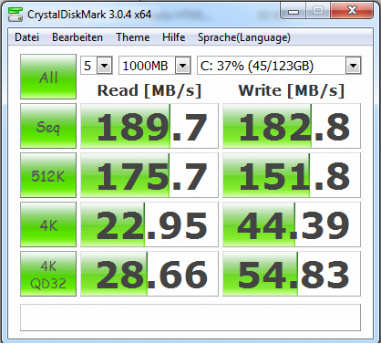

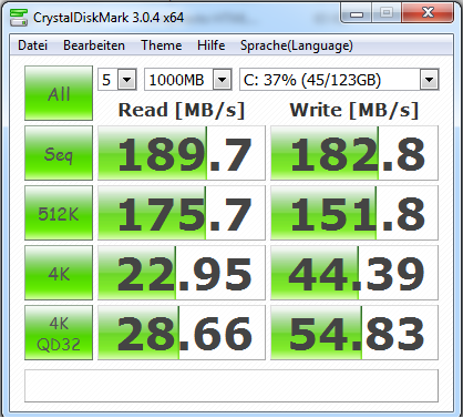

Die RAM-Überprüfung habe ich mit dem Memtest86 gemacht das unter Windows läuft. Wie kann ich die RAM so testen, dass das Ergebnis aussagekräftig ist? Die cmd.exe habe ich als Administrator ausgeführt und eingegeben was du geschrieben hast. Hier ist der Screenshot von CrystalDiskInfo crystal disk info.png

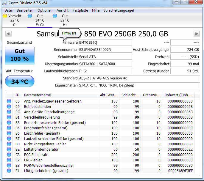

Da habe ich wohl ausversehen die falsche Datei heruntergeladen. Die angehängte Datei sollte jetzt die richtige sein.

Das ist "nicht" Crystaldiskinfo sondern Crystaldiskmark:D .Wir wollen keinen Benchmarktest!

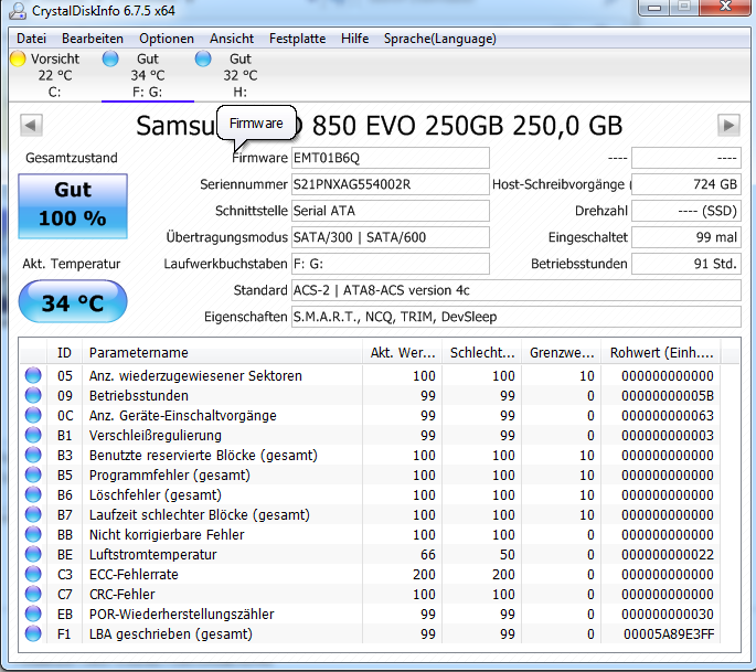

Die SSD sieht ok aus laut Crystaldisk.Auch keine CRC Fehler.Mach mal eine Neuinstallation,dann sehen wir weiter.
