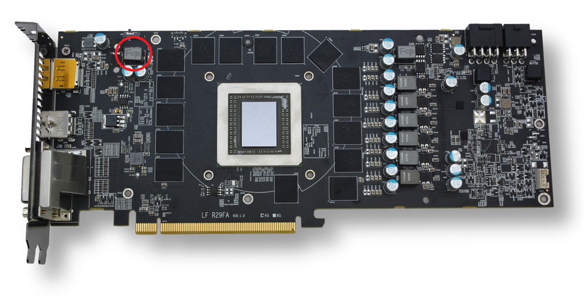

Das Referenz PCB der R9 290X sieht ja so aus:

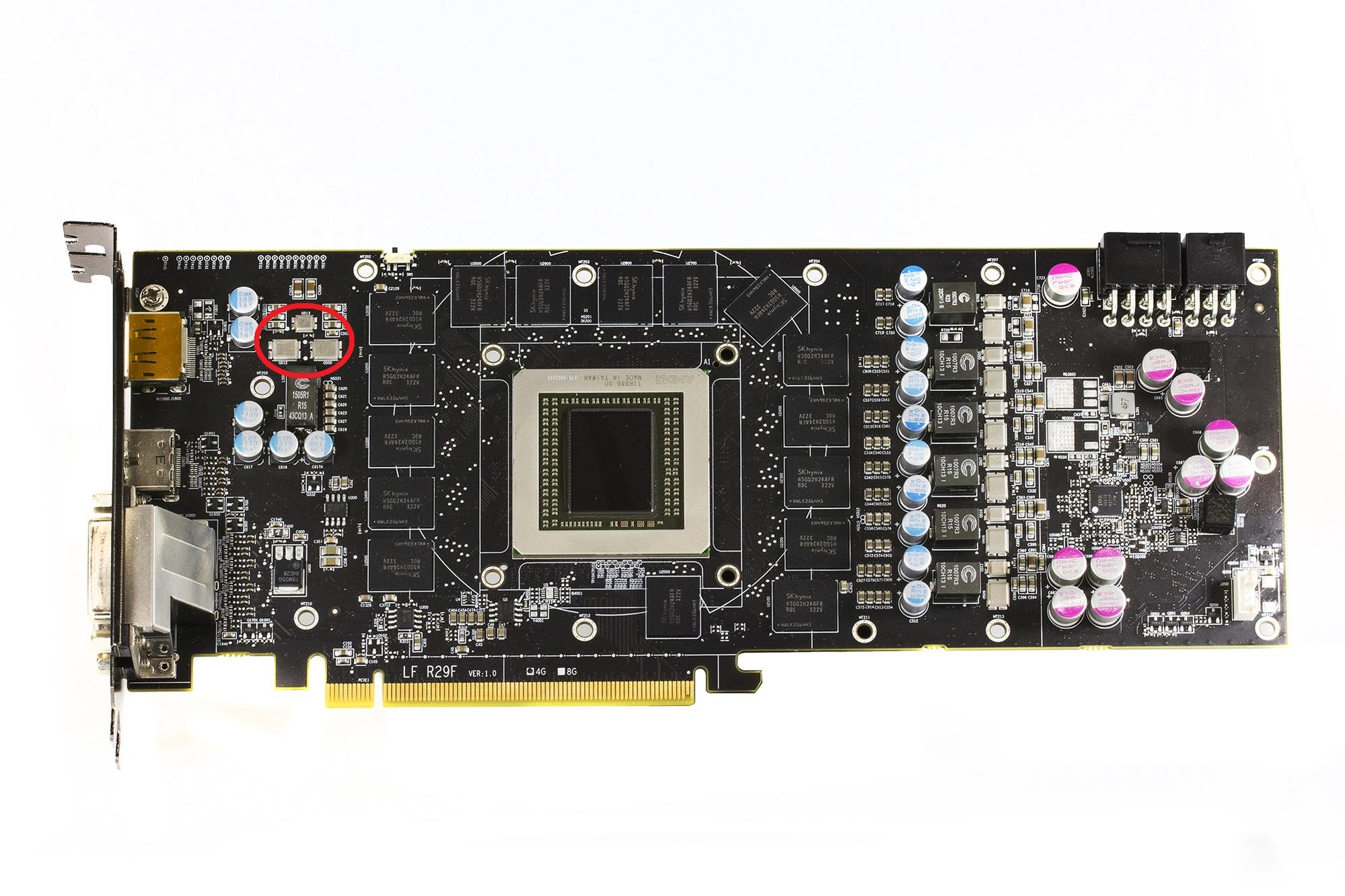

Nun gibt es bei mehreren R9 290X (z.B. der VTX3D V2 oder der PowerColor TurboDuo OC) ein anderes PCB, dieses sieht wie folgt aus:
Der für mich entscheidende Unterschied ist oben links auf dem PCB zu sehen dort ist beim ersten Design ein Teil der VRMs untergebracht. Diese sollten ja mit einem Passivkühlkörper ausgestattet werden.
Meine Frage ist jetzt, ist dieser bei der New Revision nicht mehr vorhanden, bzw. ist diese New Revision allgemein mit dem Morpheus kompatibel? Oder gibt es irgend ein Bauteil was nicht ausreichend gekühlt wird und somit den Einsatz des Kühlers verhindert?

Danke für den Vorschlag, e-Mail ging gerade an Raijintek raus, werde die Antwort hier posten sobald ich sie erhalten habe.
Die markierte Komponente auf dem zweiten PCB sieht für mich so aus wie die neben den Spannungswandlern auf der rechten Seite (diese benötigen ja keine Kühlkörper). Hoffentlich fällt die Antwort positiv aus, denn das erste PCB ist bei den lieferbaren Karten nicht mehr wirklich großartig vertreten, zumindest nicht zu vernünftigen Preisen.
Edit: Die Antwort von Raijintek hat nicht lange auf sich warten lassen, hier die Kurzfassung:
Wir können nichts garantieren, bei dem original PCB gab es aber (bisher) keine Probleme wenn die 3 VRMs links oben nicht mit Passivkühlkörpern ausgestattet waren.

Hab mir jetzt auch noch mal die Wasserkühler von EKWB angeschaut, dort wird für das original PCB dieser Kühler angeboten:
http://www.ekwb.com/shop/media/cata...9eda06f020e43594a9c230972d/f/i/file_134_4.jpg
Das zweite PCB ist zur SE des Kühlers kompatibel:
http://www.ekwb.com/shop/media/cata...c230972d/e/k/ek-fc-r9-290x-se_na_back_800.jpg
Dort sieht man im Bereich der Spannungswandler auch die Unterschiede. Sollte also kein Problem sein, Karte und Kühler können bestellt werden, jetzt ist nur noch die Frage ob R9 290 oder R9 290X.
