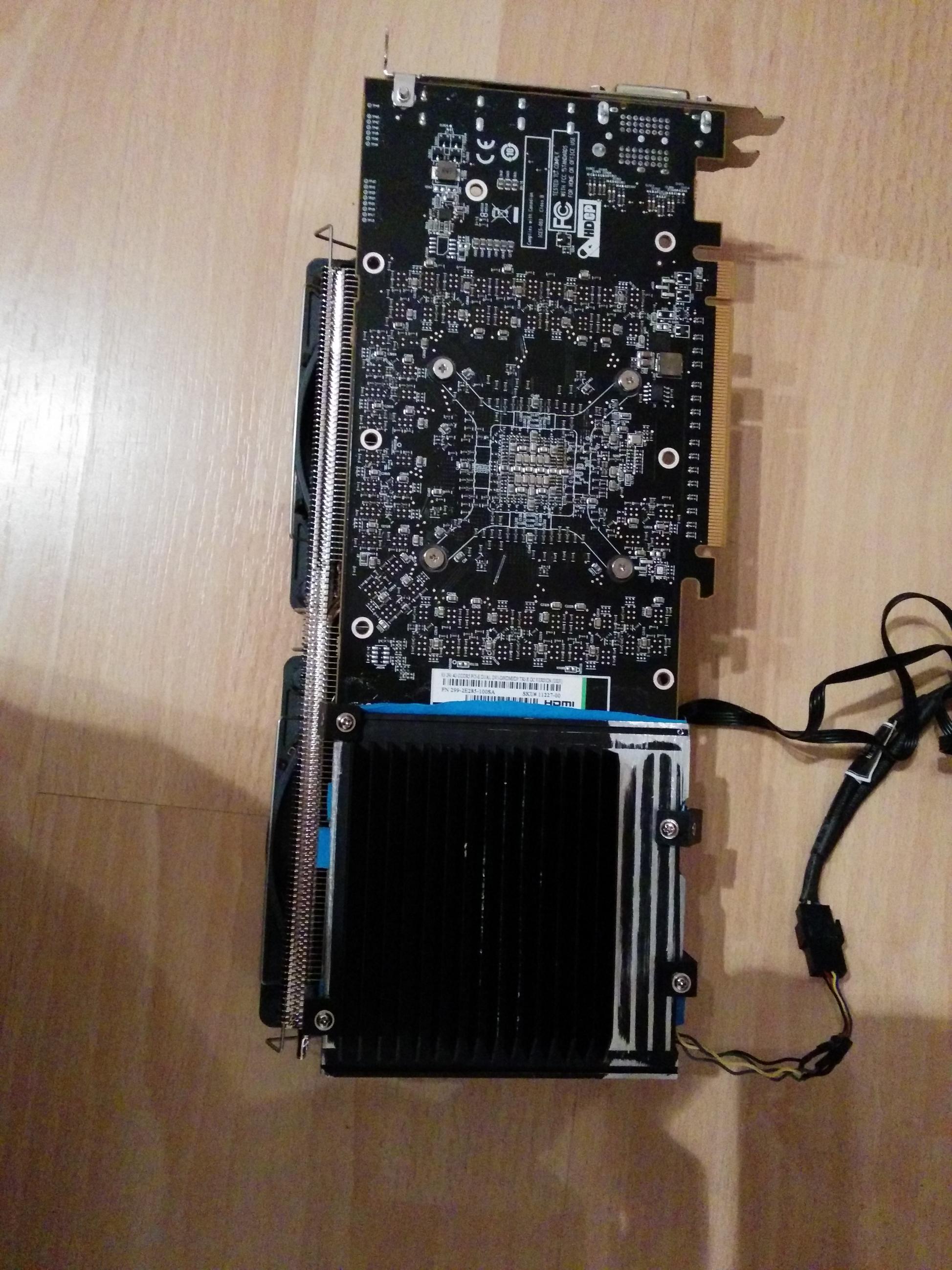

So, habe es gestern endlich gemacht und die Backplate zurechtgesägt.
Und Ich muss sagen Ich bin begeistert, die Lüfter regeln jetzt bis ca. 1200RPM hoch, was so gut wie nicht hörbar ist.
Temperaturen habe Ich mit GPU-Z die Maxwerte gemessen, gestern nach ca. 30min Heaven Bench, und 3-4h BF4.
GPU: 61°C
VRM1: 60°C
VRM2: 59°C
OC bei 1100/1500 +69mV
mit den Werten bin Ich mehr als zufrieden, evtl Oc'e Ich jetzt auch noch etwas weiter
Hier noch ein Bild von der zurechgesägten und montierten Backplate
Musste auf einer Seite 4 Kühllamellen absägen, da Sie sonst mit dem RAM kollidiert wären. (mATX Board)
auf der anderen Seite ebenfalls eine Lamellen, damit Ich die Halteklammern setzen konnte und den Kühlen so mit dem Luftstrom ausrichten konnte.
