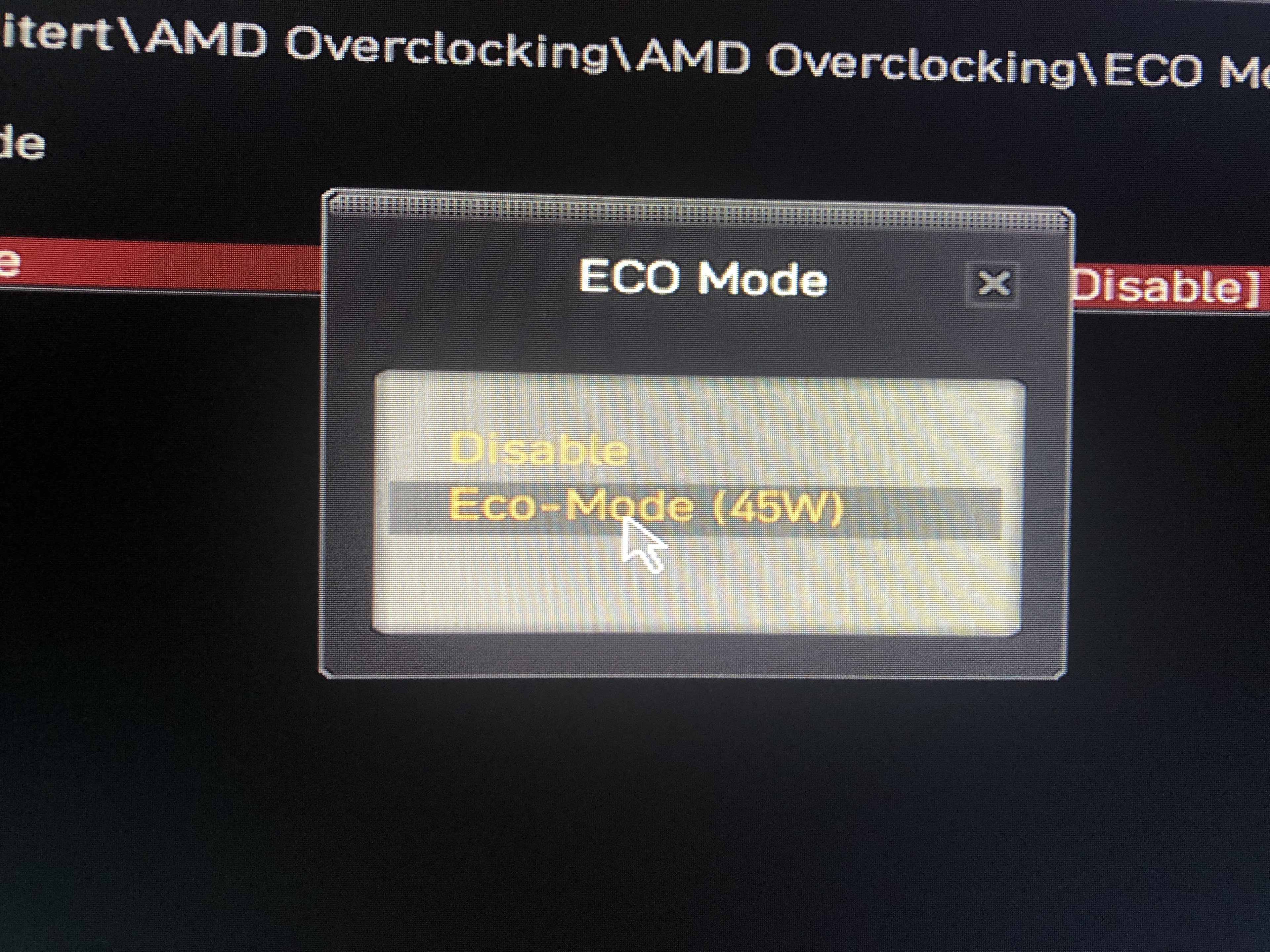

Wo genua? Steht nirgendswo
Ah habe es gefunden also das hier anmachen und einfach so lassen?
Genau. Stellst du den ECO Mode einfach so ein, regelt das Mainboard den Rest alleine. Da sind einige andere Werte, die geändert werden. PBO wird aktiviert u.s.w. Sagt jeder, das PBO ein Effizeinzkiller ist. Aber für den ECO Mode ist das wichtig, da wird auch nichts erhöht, Mhz angehoben oder so, sondern das Gegenteil.
Das weiss dein Bios aber, es ist hinterlegt vom Hersteller / AMD, was geändert wird.

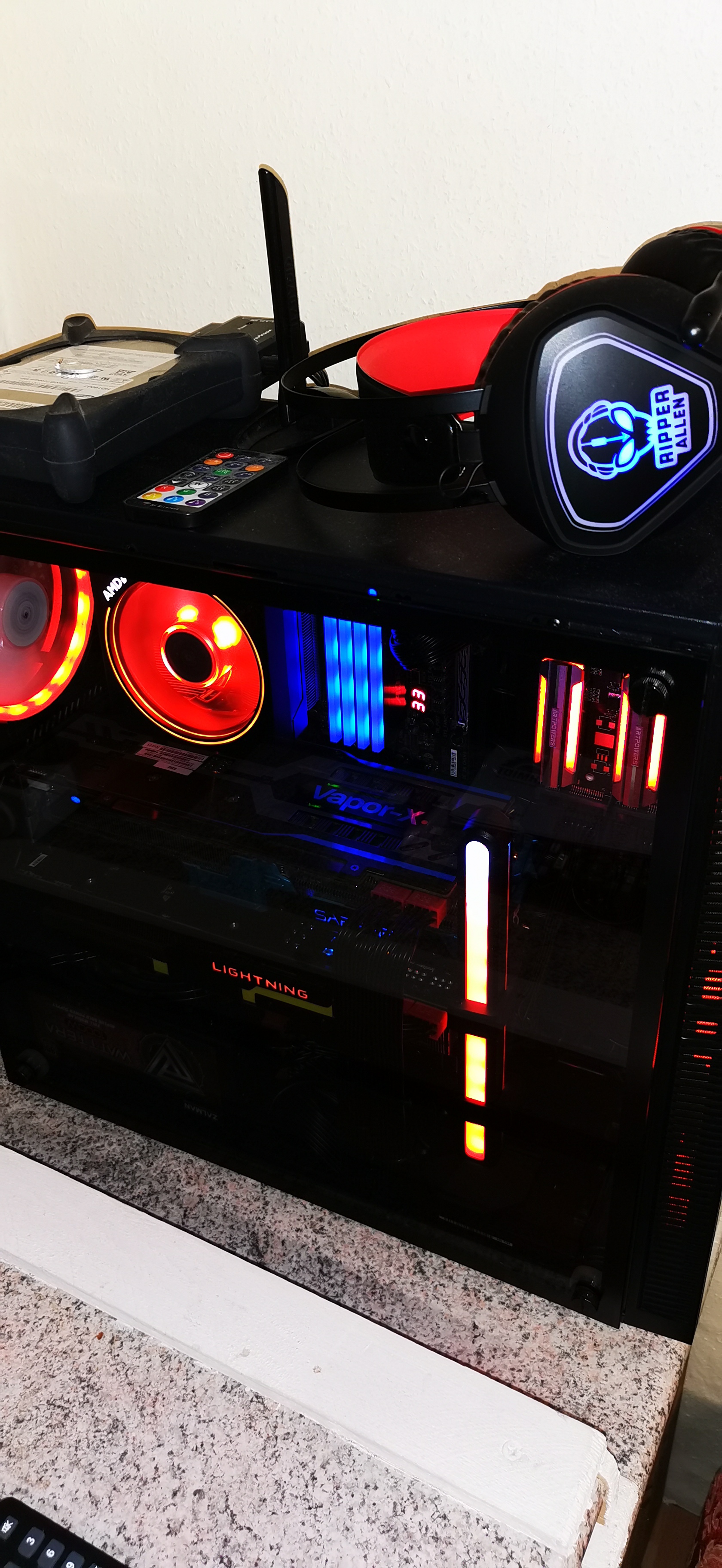

Hallo. Die Diskussion ist zwar schon länger her, habe aber Fragen zum Thema Sharkoon TG4.
Mein System : Aorus x470 wifi gaming 7, Ryzen 7 2700x, Wraith Prism Kühler, 2x M2 PCIe 500 MB, 2x M2 256 MB sata, 2x R9 290x Im Crossfire. Zalman Wattera Gold 1000 Watt.
Zuluft 3x120, Abluft 1x120.
Seitenscheibe um 6mm angehoben durch Abstandhalter.
Im Normalbetrieb halten sich die Temperaturen im angenehmen Bereich.
Beim Spielen steigt die Temperatur der Sapphire R9 290x auf 80 - 90 Grad.
Manchmal vernehme ich einen Geruch der auf starke Überhitzung hinweist.
Ich vermute das es einen Hitze Stau im Bereich der M2 hinter der ersten Grafikkarte gibt.
Weiß jemand Abhilfe.
Bin schon als am überlegen ob ich mir eher einen Talius Cronos zulegen sollte.
Danke für Antworten.
Nach was riecht es denn? Warmer Luft, Strom oder einer Mischung? Warme Elektronik riecht nunmal.
Deine Grafikkarte hat kaum Platz zum atmen, wundert mich daher nicht das die sehr warm wird...
Meine Temperaturen wurden besser als ich zum BeQuiet PureBase 500 wechselte und aktuell nutze ich das MSI Velox 100R, seit dem gibt es keinerlei Temperatur-Probleme mehr, ein Wechsel auf ein andere Gehäuse lohnt sich definitiv.
Beim Cronos solltest du aufpassen da nur 3 Lüfter beiliegen und der Riser-Adapter um die Graka vertikal aufzustellen ist auch nicht dabei. Jeder zusätzliche Talius-Lüfter kostet übrigens weitere ~11€.
Reaktionen: Friedhelm Otto
Nach einer Mischung mit einem Unterton von Schmorgeruch. Denke das es am Wraith Prism liegt. Der drückt die Luft aufs Mainboard und wirkt gegen die Abluft der Grafikkarte. Was da schmort wird evtl die M2 oder deren Kühlpad sein.

Glaub ich nicht, hoffe ich auch nicht. Für Flashspeicher wirds ab 70°C ungemütlich. Was sagt denn HWinfo zu den Temperaturen der SSD?
Muss ich noch komplett auslesen lassen. Im Normal und Last Betrieb.
Hab eben noch einen Strömungstest mit meiner EPfeife gemacht.
War eigentlich ok.
Lediglich ist der Lüfter des Netzteils zu dicht an der unteren Grafikkarte. Der saugt der Lightning die Kühlere Luft weg. Vieleicht stimmen dadurch nicht die Luftströme der Grafikkarten nicht.
Melde mich nochmal wenn ich alle Werte habe.
Hast du das Netzteil falsch herum verbaut? Das Gehäuse hat doch extra eine Aussparung+Luftfilter unterhalb des Netzteils.
Der Filter ist zwar unten, drehe ich das Netzteil um wird die Abwärme vom Netzteil ins Gehäuse geblasen. Ob das etwas nützt.
Das es sich um einen Ansaugfilter handelt weis ich. Ich kann es mal ausprobieren, denke aber das sich der Hitze Stau im Bereich der PCIe Anschlüsse verstärkt.
Bitte was? Das Netzteil bläst doch hinten die warme Luft raus. Die GPU wird bei diesem Backofen zwar auch Luft durch die PCIe Brackets ziehen, aber wenn das Netzteil nicht gerade die größte Müll-Effizienz hat, kommt da auch keine 1000°C heiße Luft raus.
Stimmt, sorry, hast recht. Ich werde mal die Temperaturen auslesen wie es jetzt ist und dann wenn das Netzteil gedreht wurde. Kann durchaus sein das es die Luft Zufuhr in dem Bereich komplett wegsaugt. Hatte es eigentlich so erwartet das es Wärme mit raus befördert. Werde mich dann melden wenn es soweit ist, bin momentan auf der Arbeit.
Habe den Desktop mit HW auslesen lassen. Schleife 1 war 55Grad , Schleife 2 war 51 Grad. Die betroffene M2 C: 54 Grad. Grafikkarte 1 82 Grad, 2 45 Grad.
Nach drehen des Netzteils. Schleife 1 war 52 Grad, Schleife 2 war 49 Grad. Die M2 C: 52 Grad. Grafikkarte 1 79 Grad, 2 45 Grad.
Temperaturen nach einer Spielzeit von etwa 30 Minuten. Gleiches Spiel.
Der Luftstrom des unteren Ventilators wird jetzt zwar nicht mehr abgelenkt, hat aber keine großartigen Veränderungen bewirkt.
Sehe auch keinen Mehrzweck von 2 GPUs in 2023, außer höherem Verbrauch und mehr Restriktionen für die Luft innerhalb des Gehäuses. Ich würde mal eine Karte rausschmeißen und nochmal testen.
Aber die Temperaturen sehen doch komplett iO aus?
