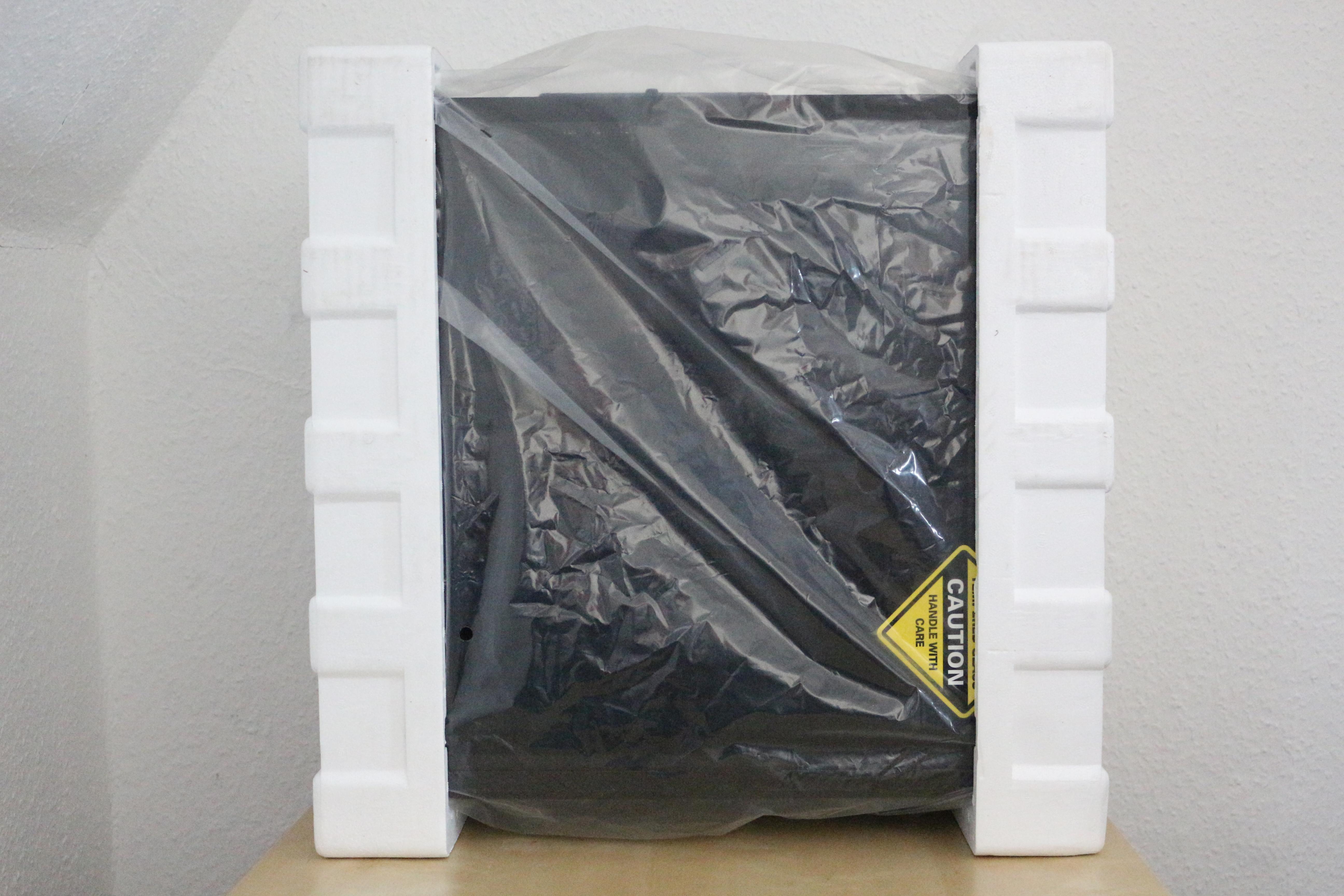

Das Sharkoon AI7000 Glass kommt sicher verpackt in einem schwarz-weißen Karton, auf dem alle wichtigen Information und ein Bild des Gehäuses aufgedruckt sind. Im Inneren der Box und geschützt durch eine Folie und Styropor findet man das AI7000 Glass. Auf dem Seitenteil aus Glas ist zwar ein Warnhinweis angebracht, auf eine weitere aufgeklebte Schutzfolie hat Sharkoon aber leider verzichtet.

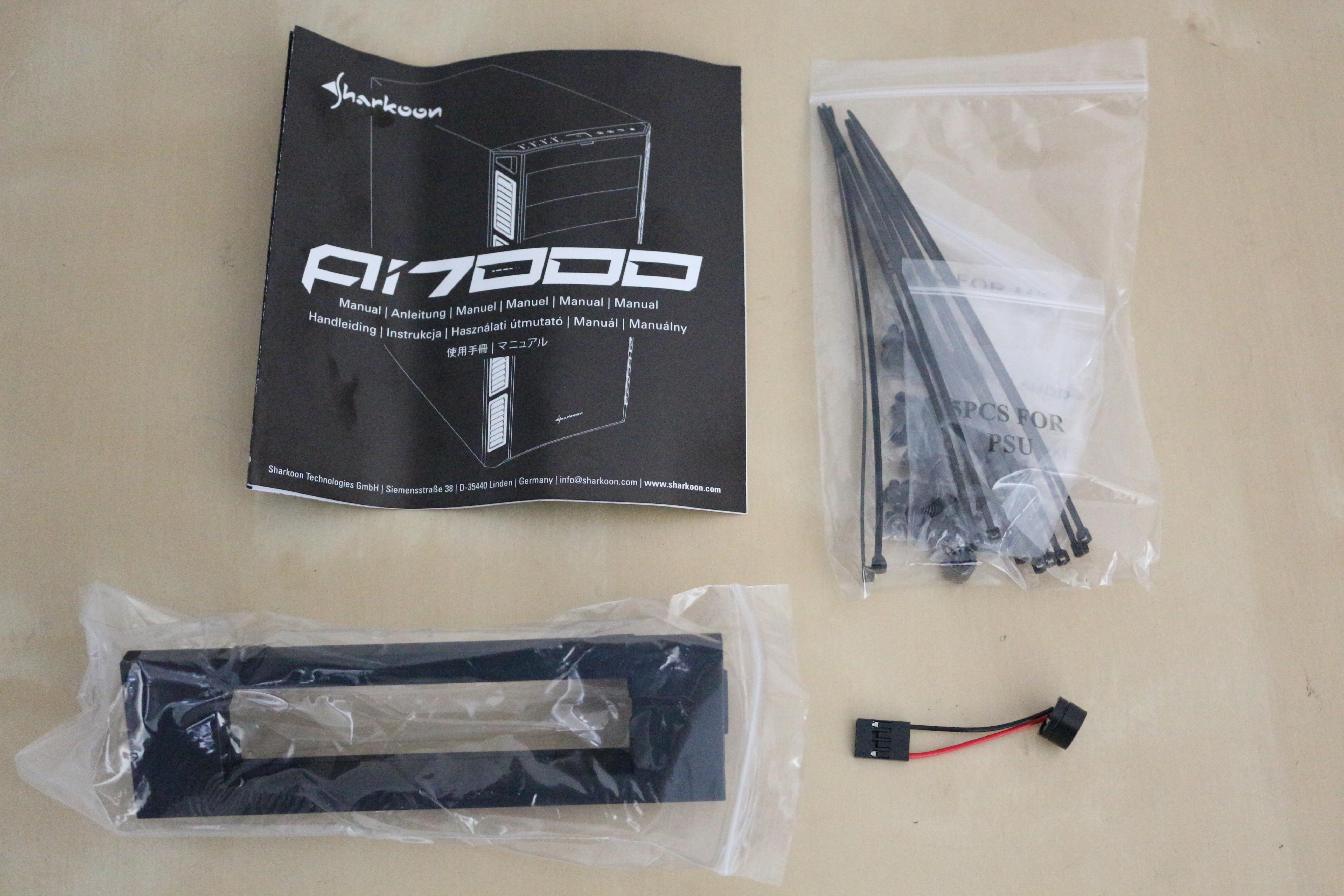

Im Lieferumfang befinden sich eine Kurzanleitung mit Bildern, eine Frontblende für externe 3,5"-Geräte, mehrere lange Kabelbinder, ein Tool zur Montage der Abstandshalter, sowie alle wichtigen Schrauben die zur Montage benötigt werden.

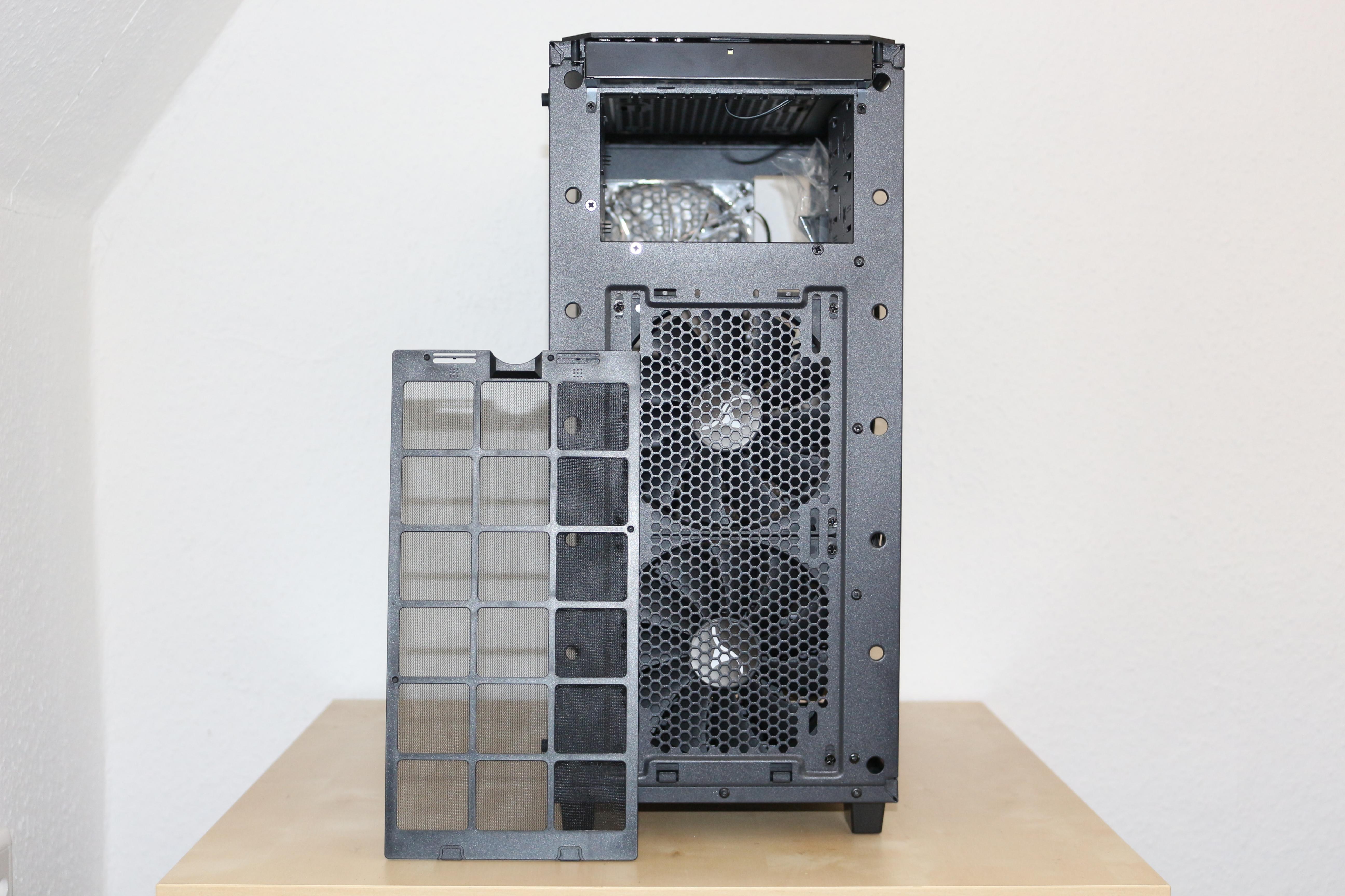

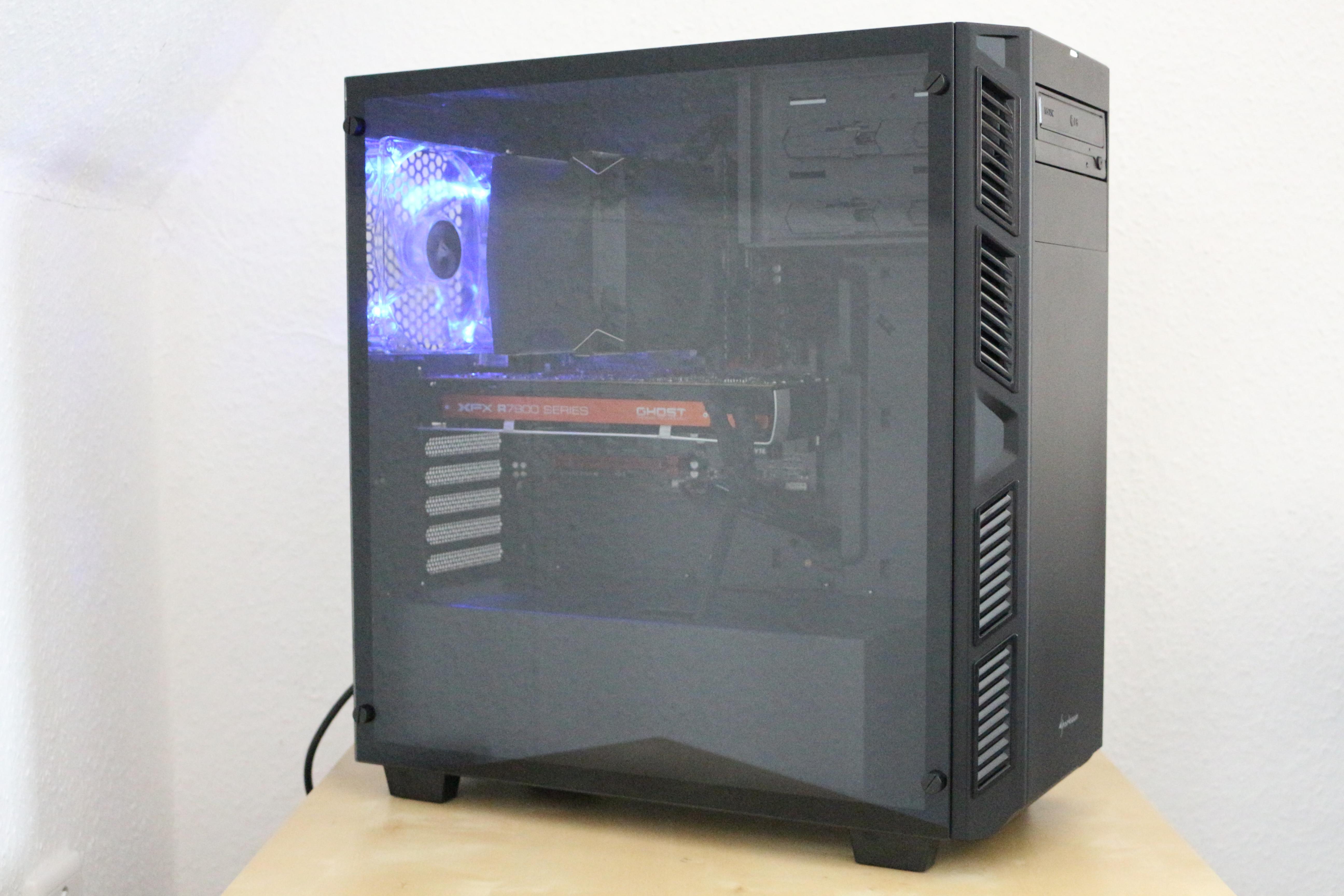

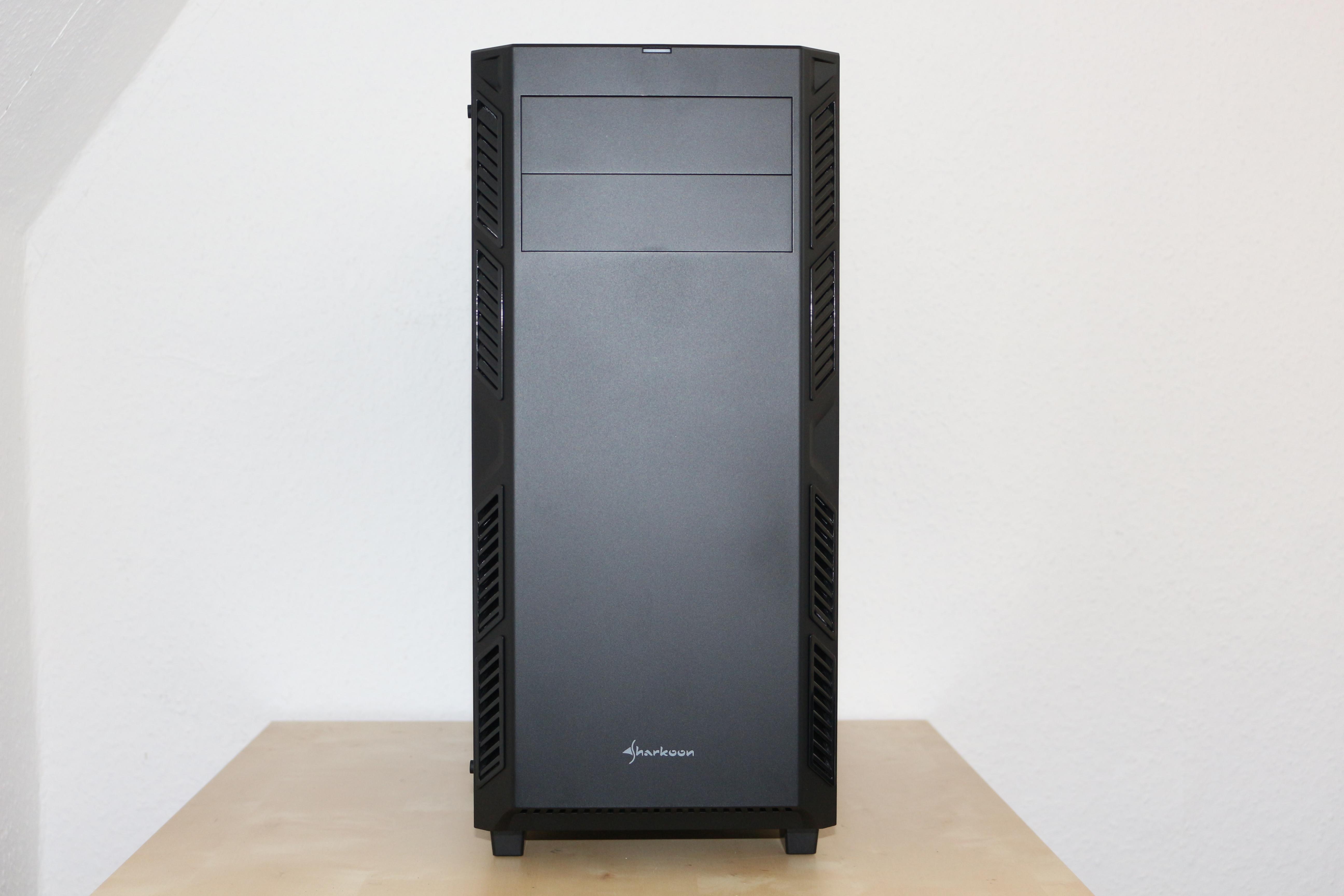

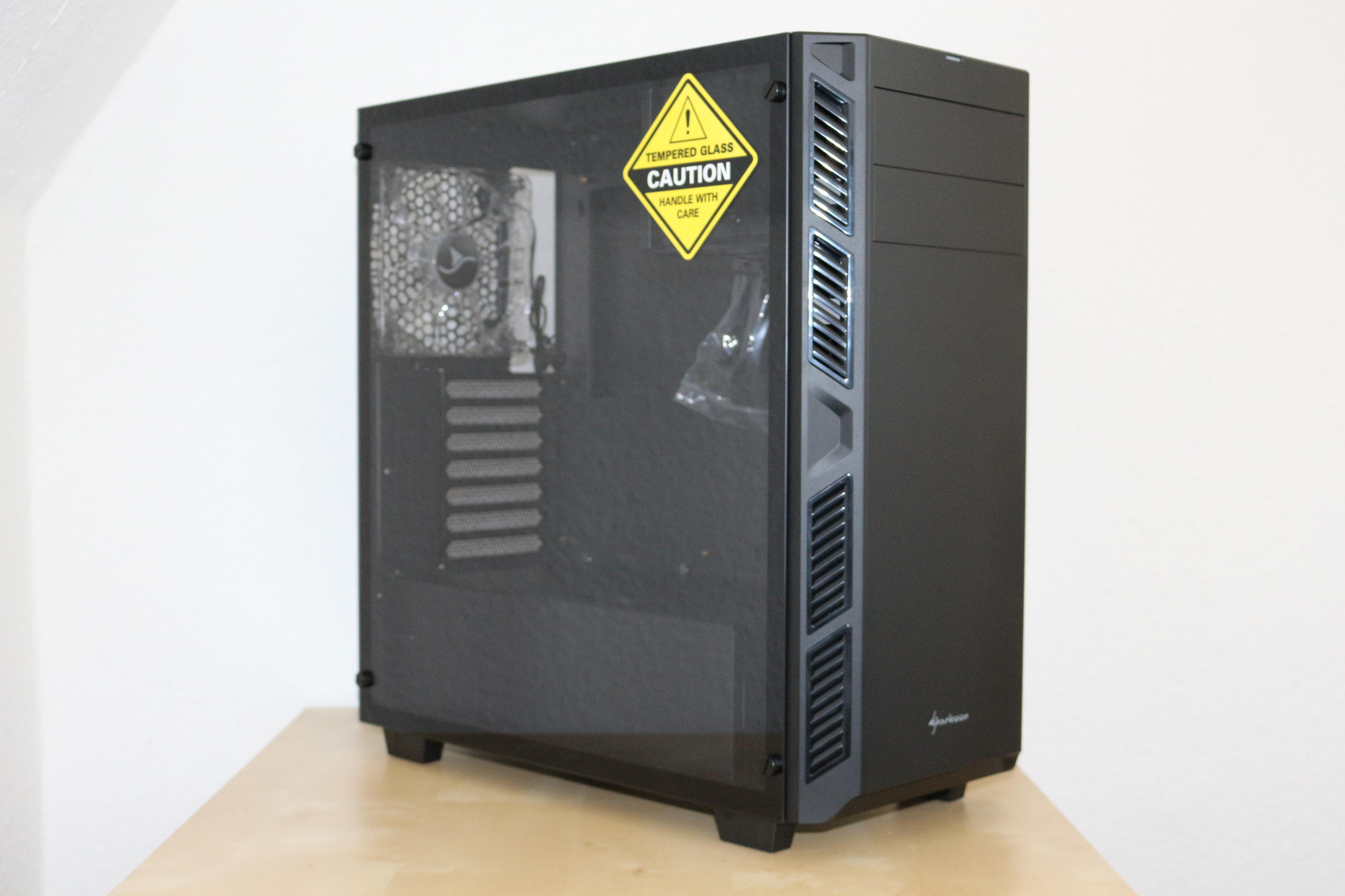

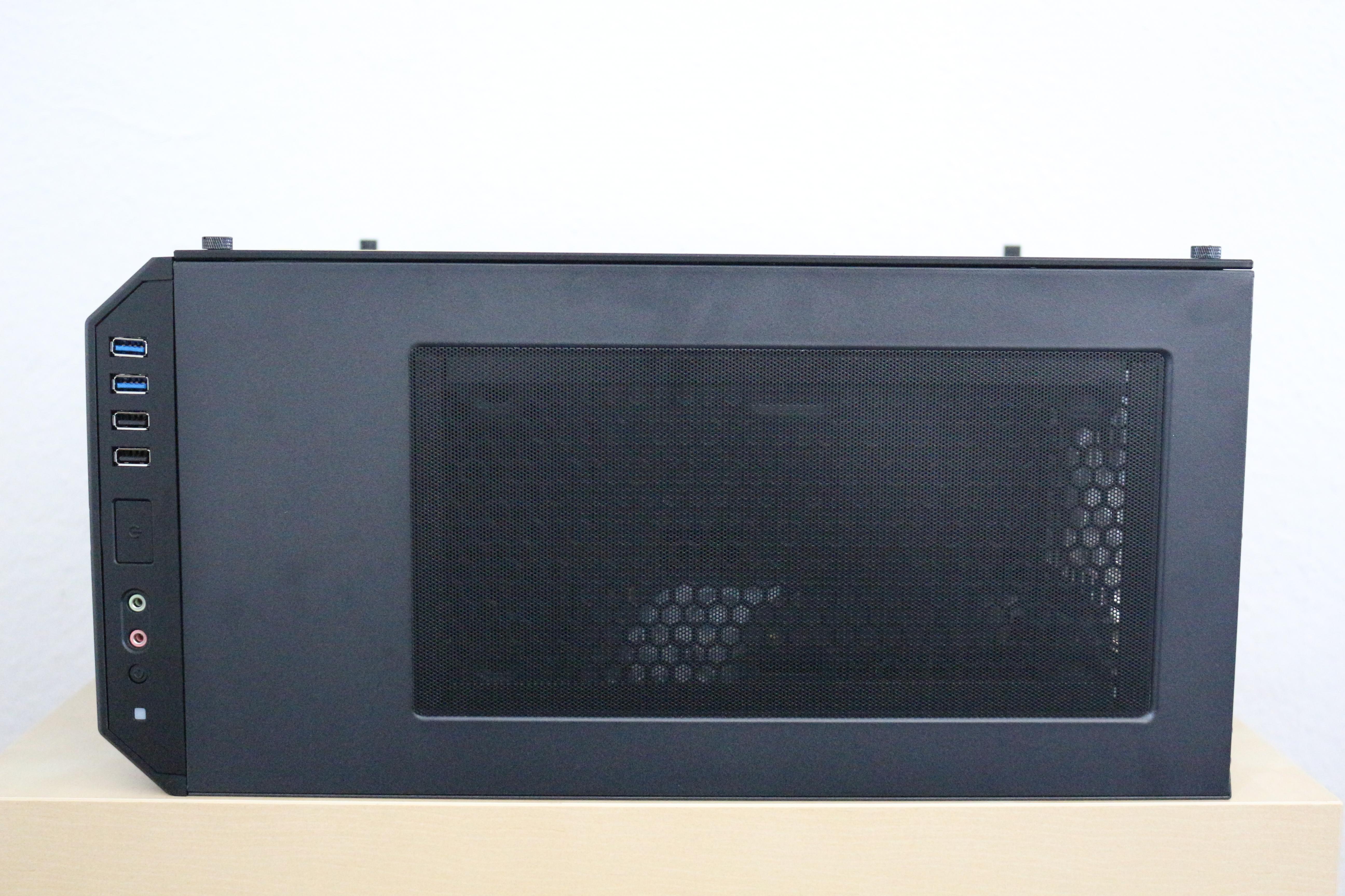

Das Äußere des AI7000 ist sehr schlicht gestaltet. Die Front ist bis auf die seitlichen Belüftungslöcher komplett geschlossen und besteht aus einem schwarzen Kunststoff. Über den zwei 5,25“-Laufwerksplätzen befindet sich das I/O-Frontpanel mit nach oben gerichteten Anschlüssen. Vorhanden sind zwei USB 3.0 (mit USB 2.0-Weiche), zwei weitere USB 2.0-Ports, Kopfhörer- und Mikrofon-Anschluss, ein Power-Schalter sowie ein Reset-Knopf. Zieht man das Frontteil ab, dann bleibt das I/O-Panel fest am Gehäuse. Hinter der Frontblende verstecken sich ein abnehmbarer Staubfilter und zwei vorinstallierte 140mm-Lüfter mit maximal 1000rpm.

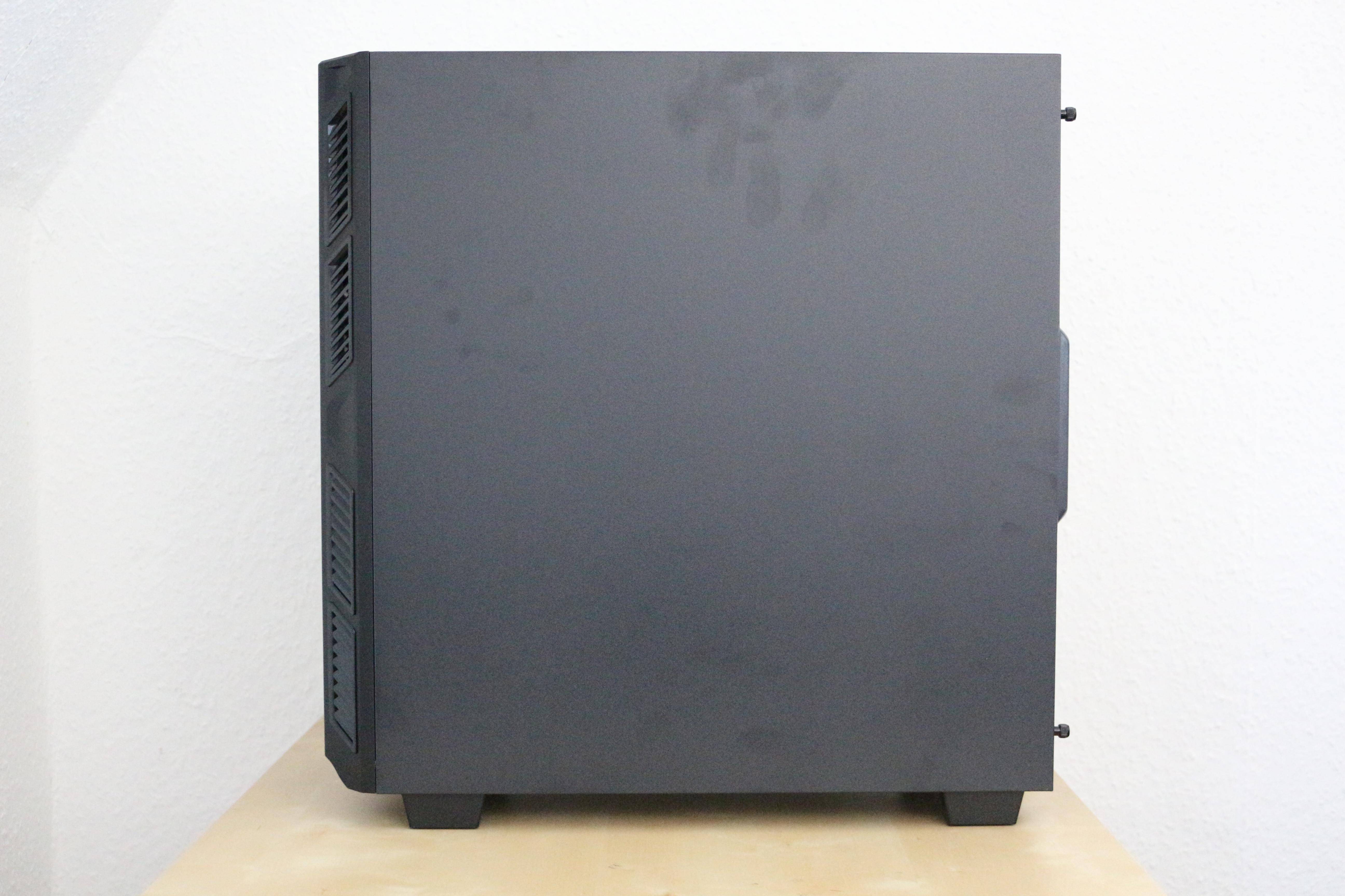

Das rechte Seitenteil ist komplett geschlossen und wird mit Rändelschrauben angebracht. Es hat ein angemessenes Gewicht und wirkt stabil. Zudem besitzt es eine Ausziehhilfe. Auf der linken Seite findet man dann das 4 mm starke Fenster aus gehärtetem Glas. Es ist leicht getönt und wird mit vier Schrauben befestigt. Die Halterungen für die Scheibe sind gummiert um Kratzer zu vermeiden.

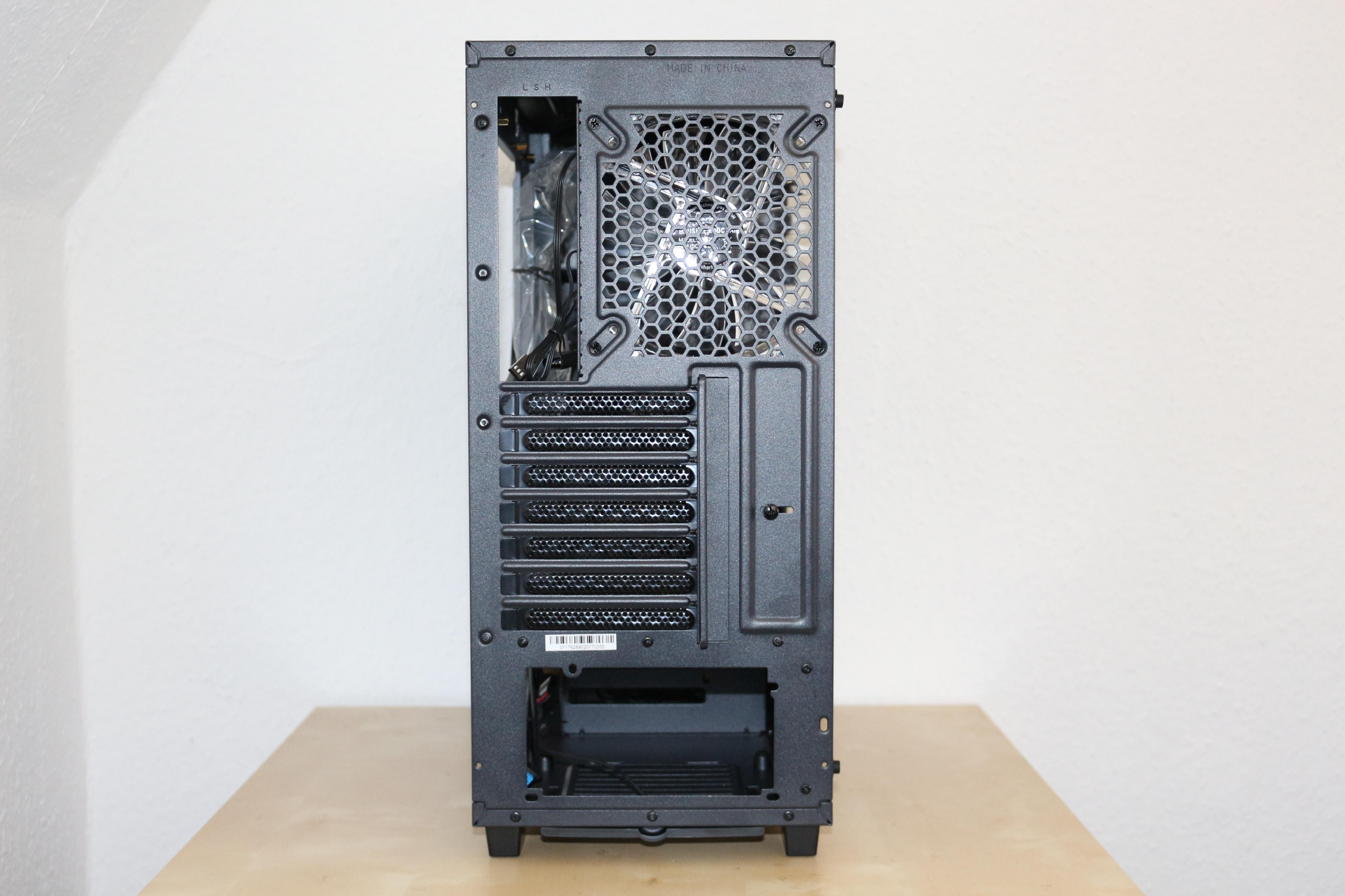

An der Rückseite zeigt sich ein typisches Erscheinungsbild. Das Netzteil wird unten montiert. Darüber finden sich sieben wiederverwendbare PCI-Slotblenden sowie der vorinstallierte, blau beleuchtete 140mm-Lüfter. Auf dem Bild lässt sich bereits erkennen, dass die Erweiterungskarten außerhalb des Gehäuses befestigt werden müssen. Die Arretierung des Ganzen erfolgt durch eine Blende welche mit einer Rändelschraube befestigt wird.

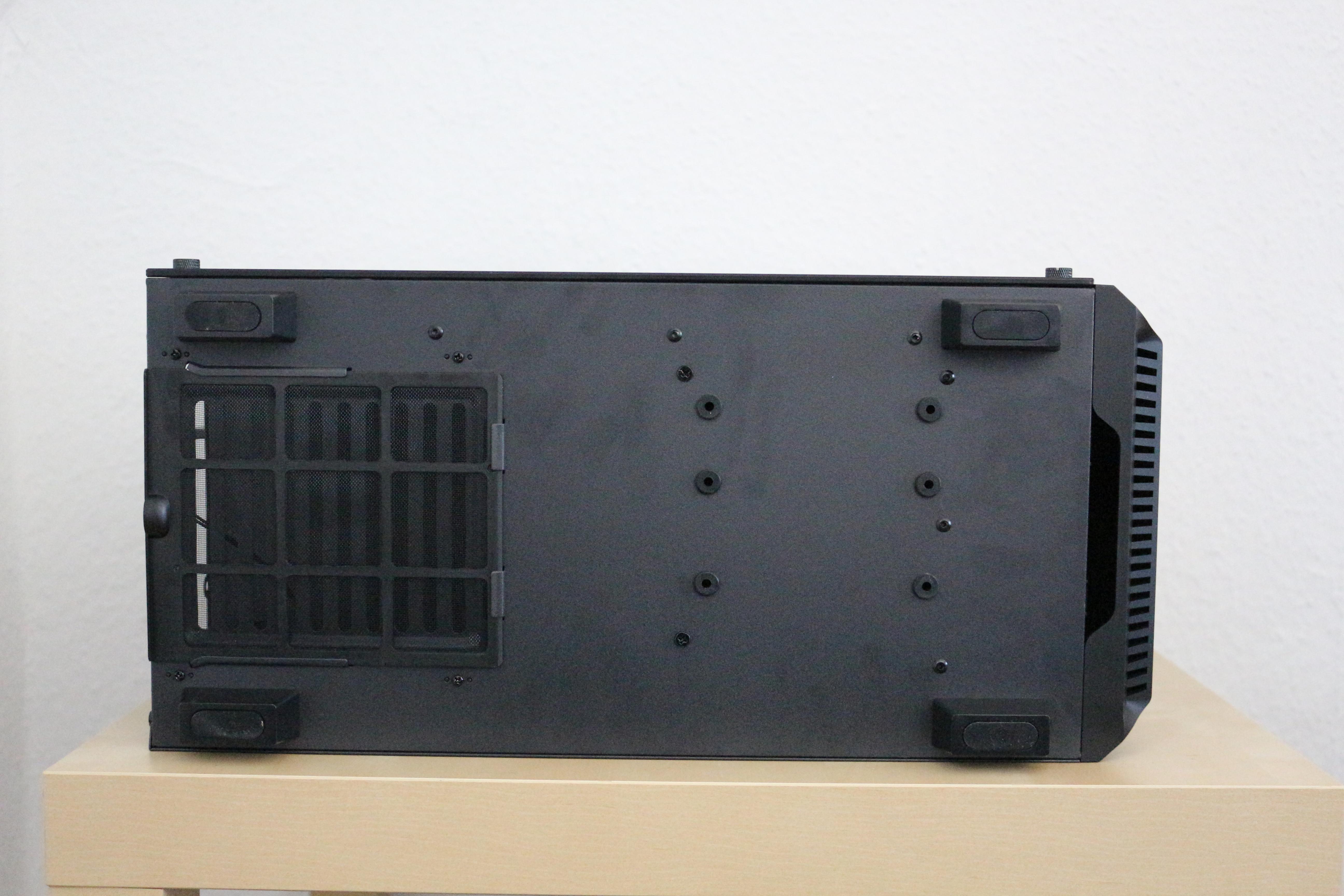

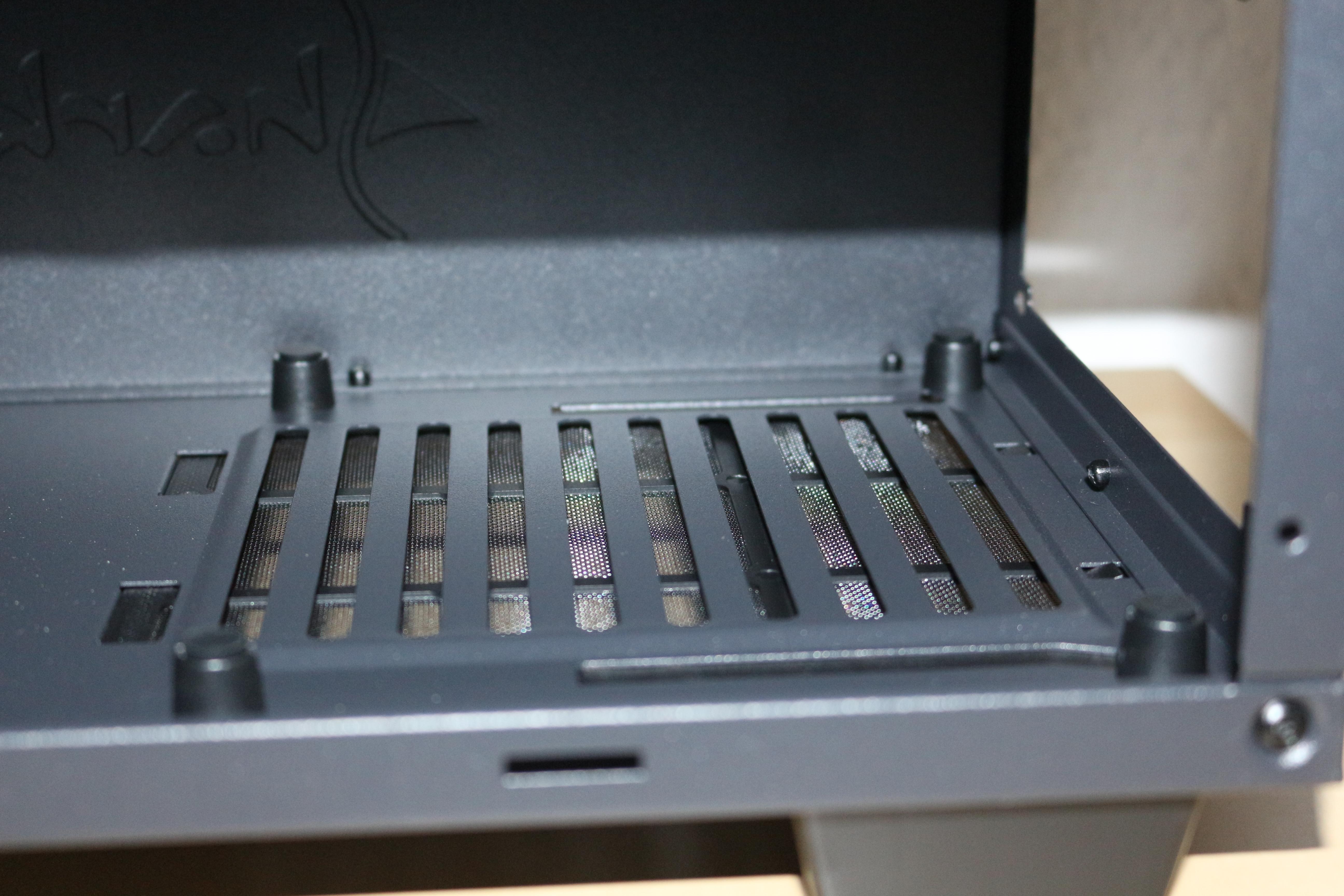

An der Unterseite finden sich ein einfach entfernbarer Staubfilter und sechs Entkoppler aus Gummi zur internen Montage einer 3,5“-Festplatte. Damit das Netzteil auch genügend Luft bekommt, steht das Gehäuse auf vier Kunststoff-Füßen mit einer Schicht Gummi zur Entkopplung.
Im Deckel befindet sich eine mittig angebrachte Öffnung die durch einen magnetischen Staubfilter bedeckt ist. Darunter ist Platz für zwei 120mm- bzw. zwei 140mm-Lüfter. Theoretisch kann man hier aber auch einen 240mm bzw. 280mm-Radiator anbringen. Da das aber stark von der Radiatordicke und vom verwendeten Arbeitsspeicher bzw. Mainboard abhängt, macht Sharkoon hier keine weiteren Angaben.

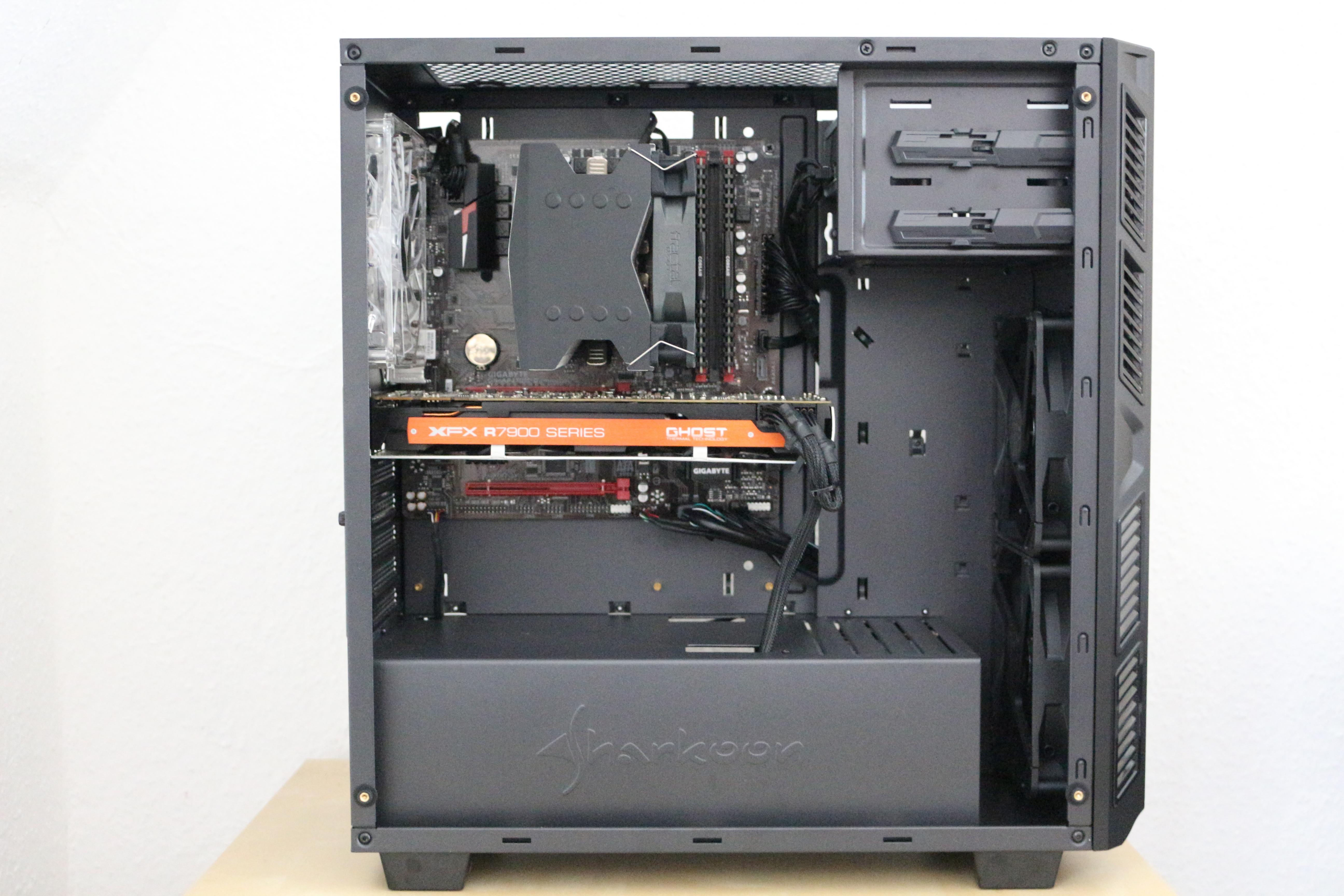

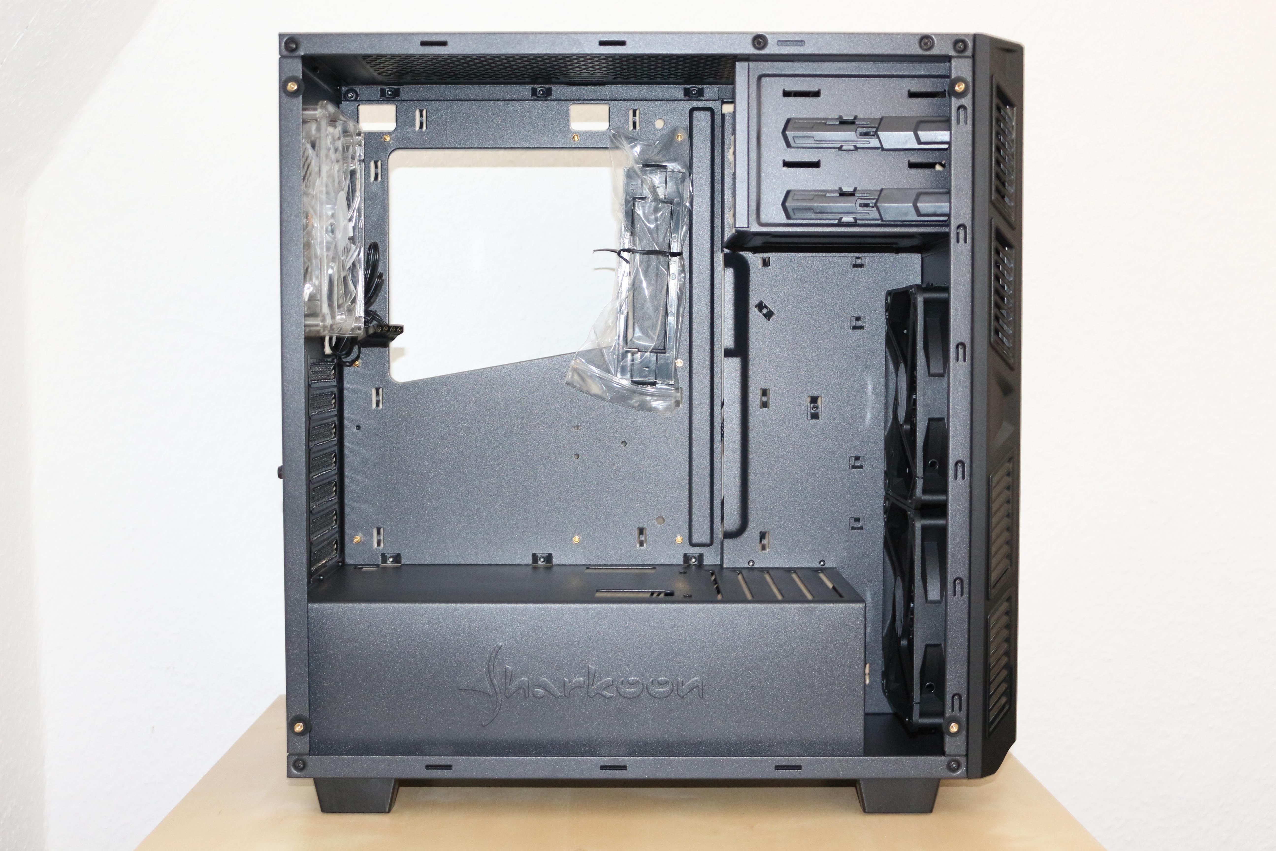

Die allgemeine Verarbeitung im Inneren ist sehr gut. Es sind keine scharfen Kanten und Verarbeitungsfehler erkennbar. Wie auch das Äußere des AI7000 ist das Innenleben schwarz lackiert und hat einen ähnlichen Aufbau wie diverse andere Sharkoon-Gehäuse. Schaut man aber genauer hin, lassen sich ein paar Unterschiede finden. Die Kabel der Frontanschlüsse sind schwarz gehalten. Wie aber bei fast jedem anderen Gehäuse auch, sind die bunten Kabel direkt am Stecker immer noch sichtbar.

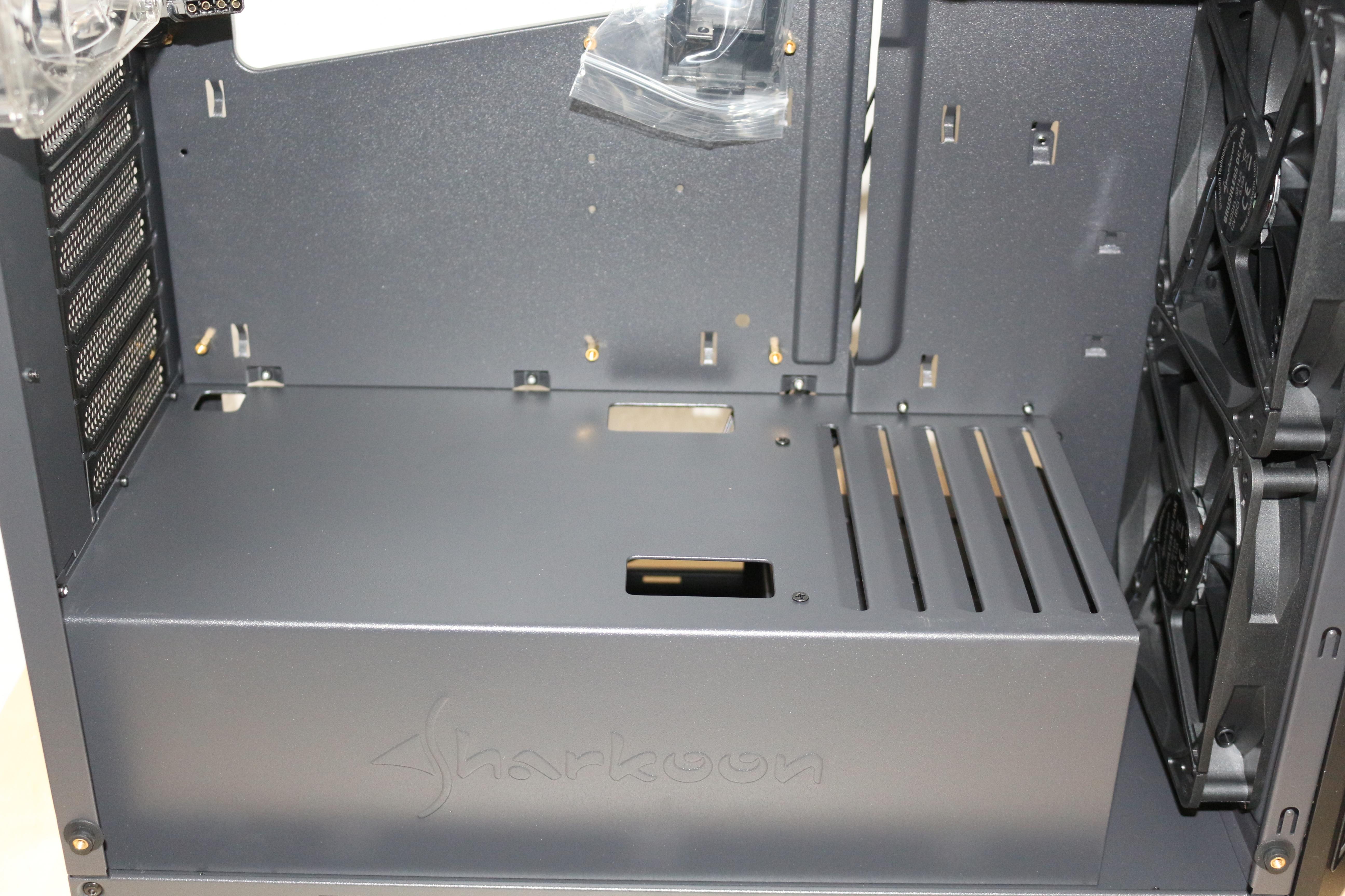

Das AI7000 ist im Inneren sehr offen gestaltet. Hinter den zwei Frontlüftern befinden sich keine Käfige für Festplatten. Im unteren Bereich hat Sharkoon eine schlichte Netzteilabdeckung angebracht. Diese verfügt über drei Ausschnitte für Kabel und Belüftungslöcher für die darunter angebrachten Festplatten. Rund um die Montagefläche des Mainboards befinden sich weitere, ausreichend dimensionierte Kabeldurchführungen. Diese Durchführungen besitzen allerdings keine Gummierungen. Das Mainboardtray besitzt zudem einen sehr großen Ausschnitt um nachträglich große CPU-Kühler per Backplate montieren zu können.

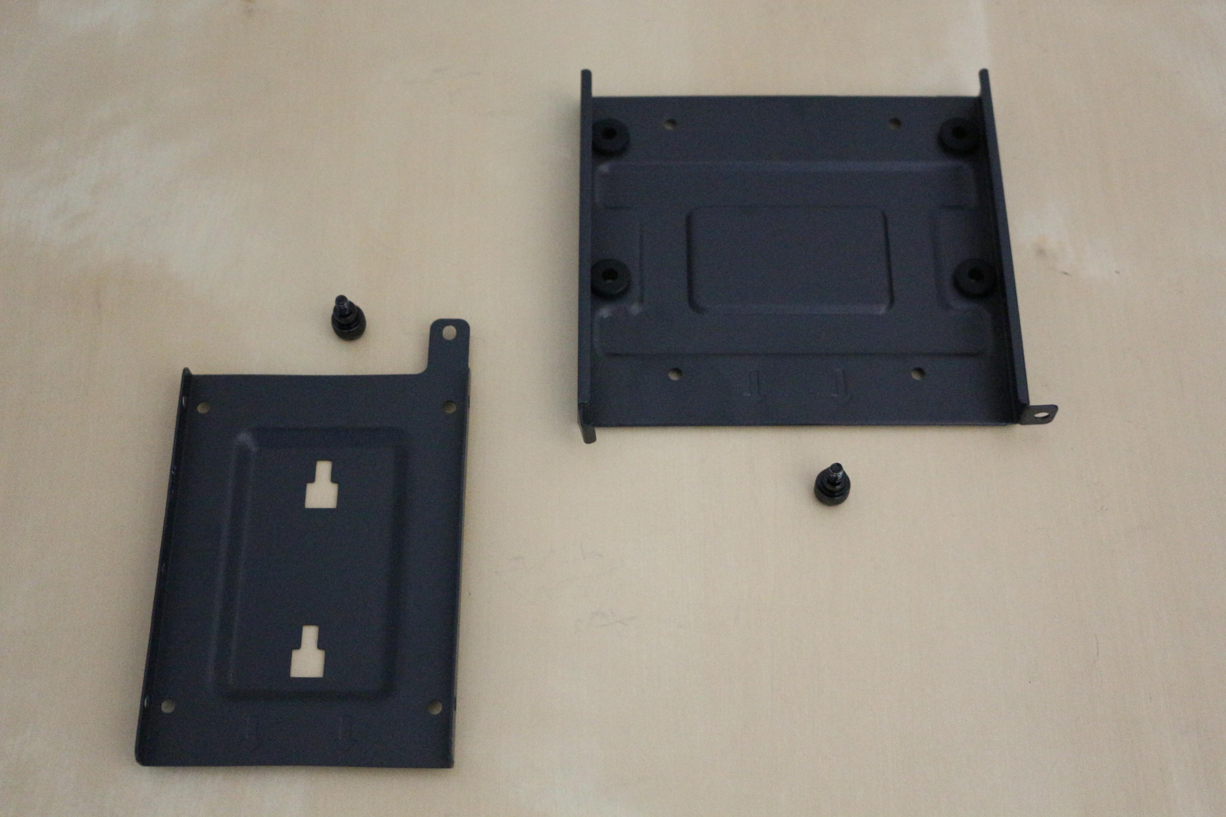

Die zwei externen 5,25"-Laufwerke werden durch einen einseitigen werkzeuglosen Mechanismus an Ort und Stelle gehalten. Für die Verwendung eines externen 3,5"-Gerätes liegt im Lieferumfang eine spezielle Frontblende bei. Einen entsprechenden Einbaurahmen müsste sich der Käufer allerdings selber besorgen.

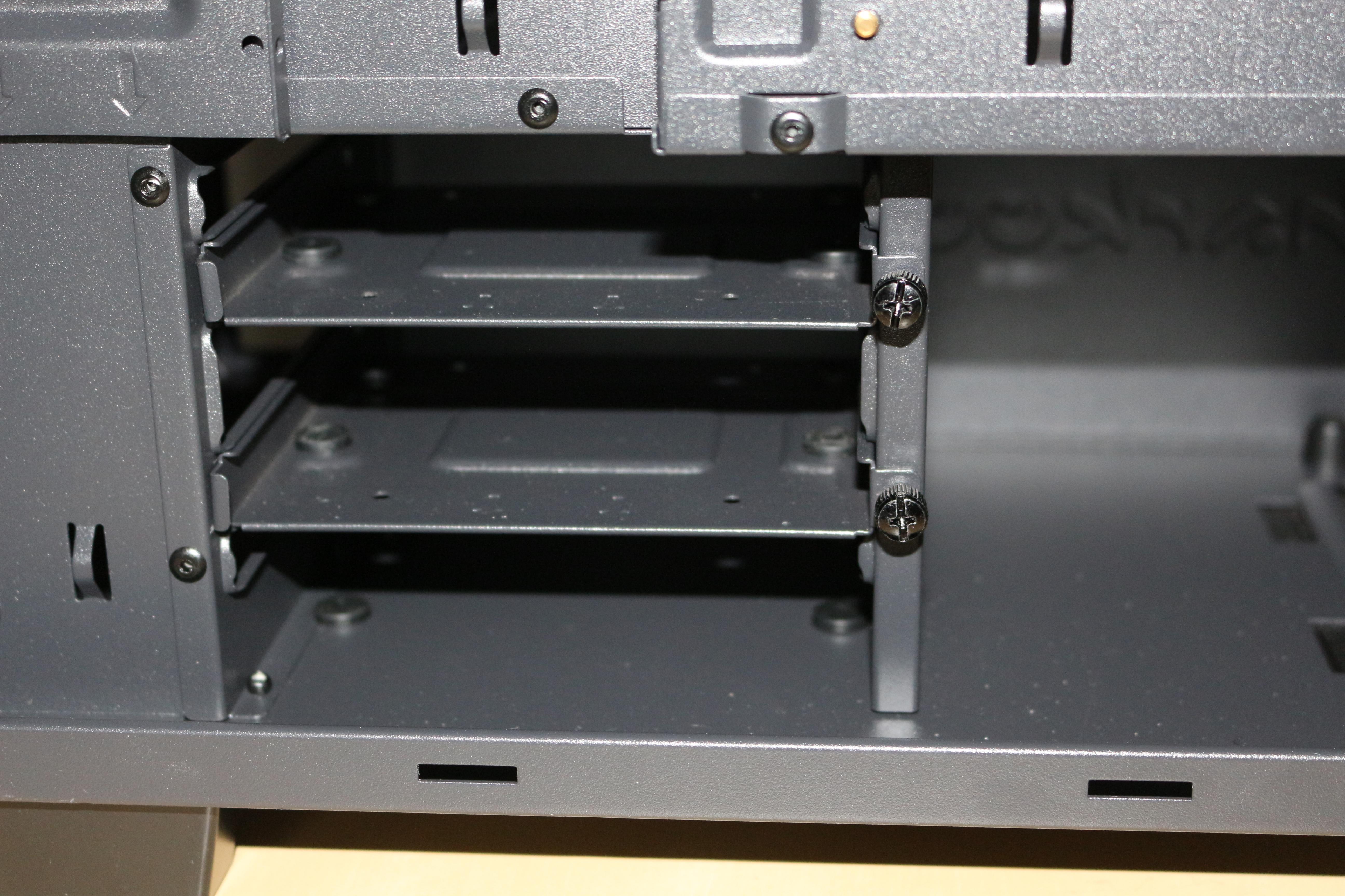

Auf der Rückseite und versteckt unter der Netzteilabdeckung befindet sich ein Festplattenkäfig für zwei 2,5“/3,5“- Festplatten. Zur Entkopplung wurden Gummiringe an die Festplattenschlitten angebracht. Unter dem Käfig findet zudem eine weitere 3,5“-Festplatte Platz. In allen Fällen erfolgt die Montage mittels Schrauben. Des Weiteren lassen sich auf der Rückseite zwei zusätzliche 2,5“-Festplatten bzw. SSD montieren.
Das Netzteil wird am Boden montiert und durch vier Gummipuffer entkoppelt.

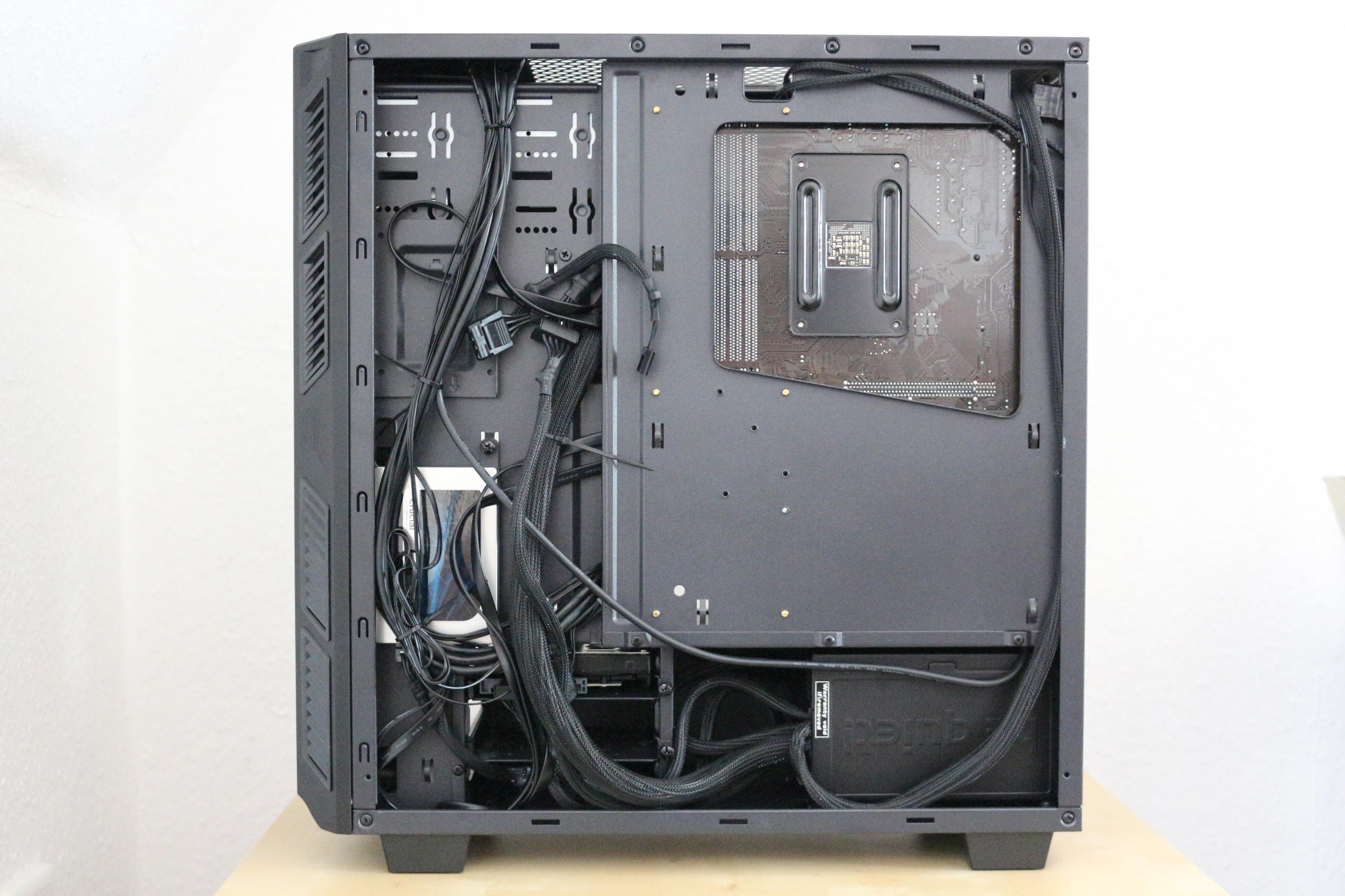

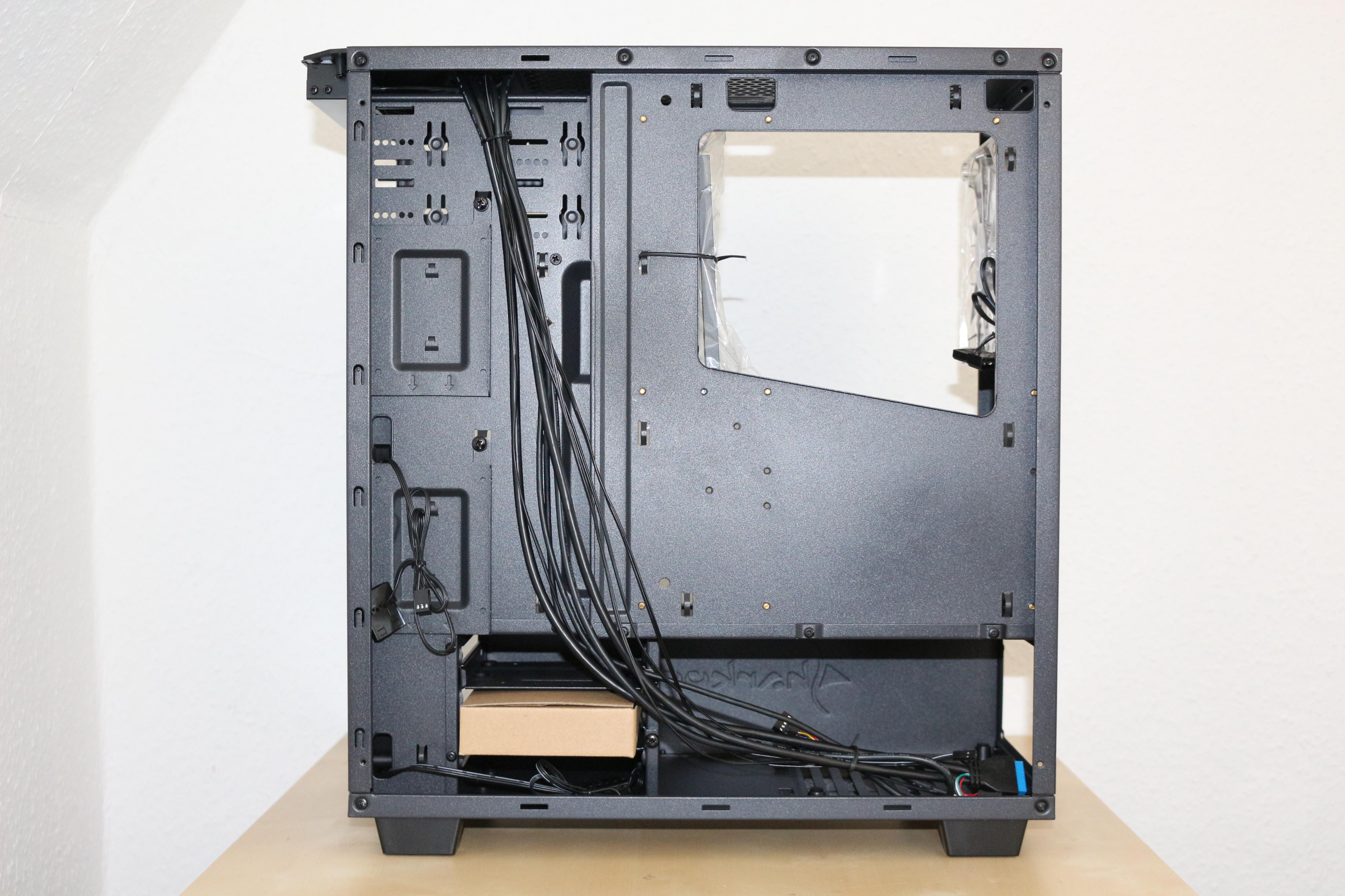

Der Einbau der Komponenten ging sehr leicht von der Hand. Die Abstandshalter für das Mainboard waren bereits für ATX-Mainboards vorinstalliert. Erweiterungskarten werden sicher mit Schrauben an ihrem Platz gehalten. Etwas störend finde ich dabei aber die Tatsache, dass die Erweiterungskarten außerhalb des Gehäuses verschraubt werden müssen. Immerhin lässt sich die Arretierung mit nur einer Rändelschraube sichern. Die werkzeuglose Montage des DVD-Brenners funktioniert gut.
Die Verkabelung ist durch die gut platzierten und dimensionierten Kabeldurchführungen eine Leichtigkeit. Zudem hat Sharkoon an eine extra Öffnung für die PCIe-Stromkabel gedacht. Andere Hersteller verzichten auf diese praktische Öffnung ganz gerne mal. Der Platz hinter dem Mainboard beläuft sich zwischen 1,3-2,5 cm. Durch die Netzteilabdeckung muss man sich nicht mal viel Mühe geben um ein relativ sauberes Erscheinungsbild zu erreichen.
Die drei vorinstallierten Lüfter (3pin und 4pin-Molex, schwarze Kabel) bewegen mit ihren 1000 U/min ausreichend Luft. Leider sind aber alle Lüfter auf dieser Geschwindigkeit deutlich hörbar. Regelt man die Lüfter auf 600rpm runter, ist die Geräuschkulisse deutlich angenehmer. Leider geben zwei der drei Lüfter ein hörbares Nebengeräusch von sich. Silent-Fans müssten hier also mit neuen Lüftern nachbessern.
Die Montage der Festplatten erfordert durch die Verschraubung zwar Werkzeug, wirkt aber letztendlich deutlich stabiler als eine werkzeuglose Montage. Dadurch dass die HDD-Schlitten über Gummiringe verfügen, werden die Schwingungen der Festplatte nicht komplett auf das Gehäuse übertragen. Ein Sharkoon Vibe-Fixer ist aber nochmal deutlich effektiver.

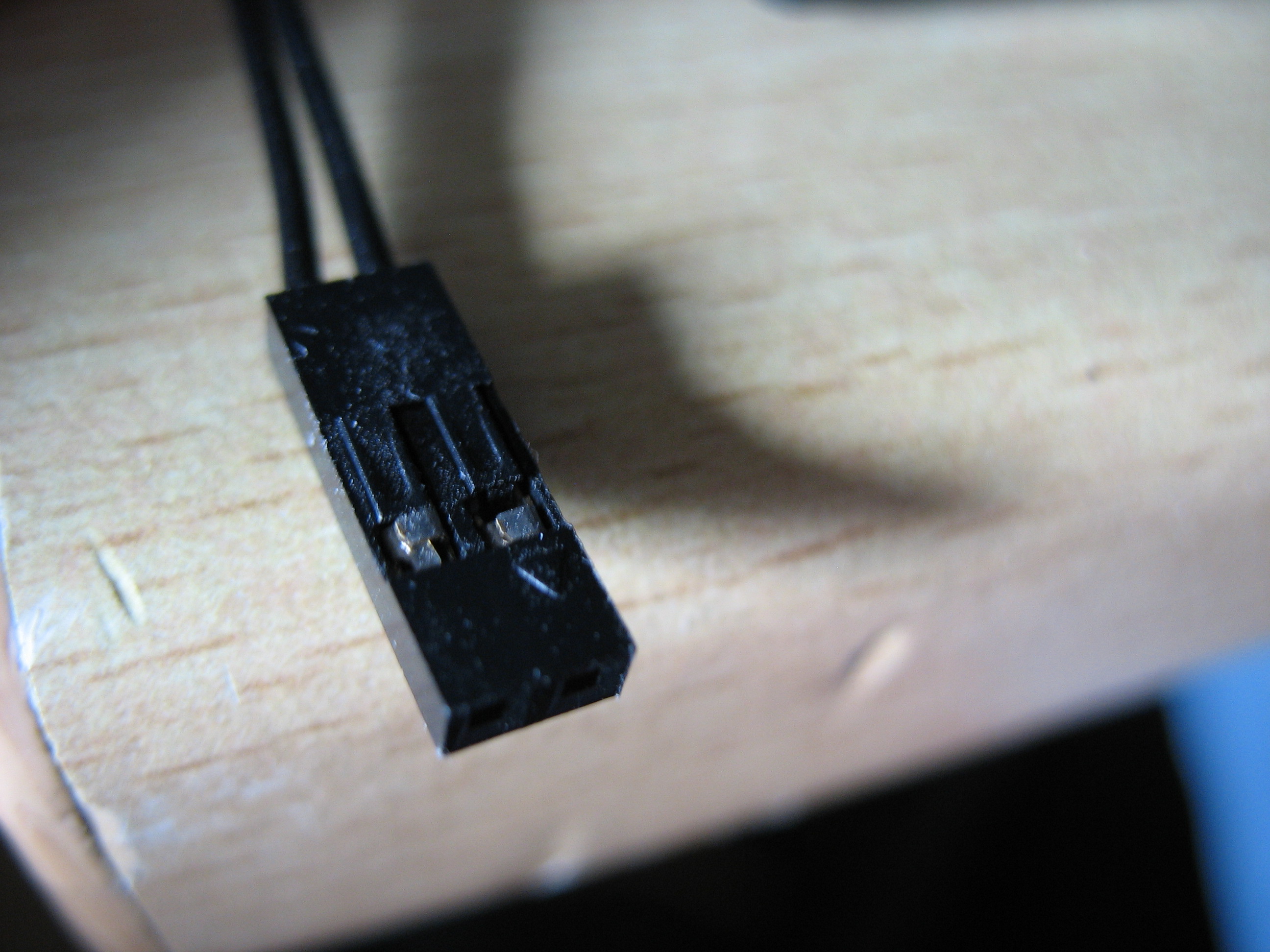

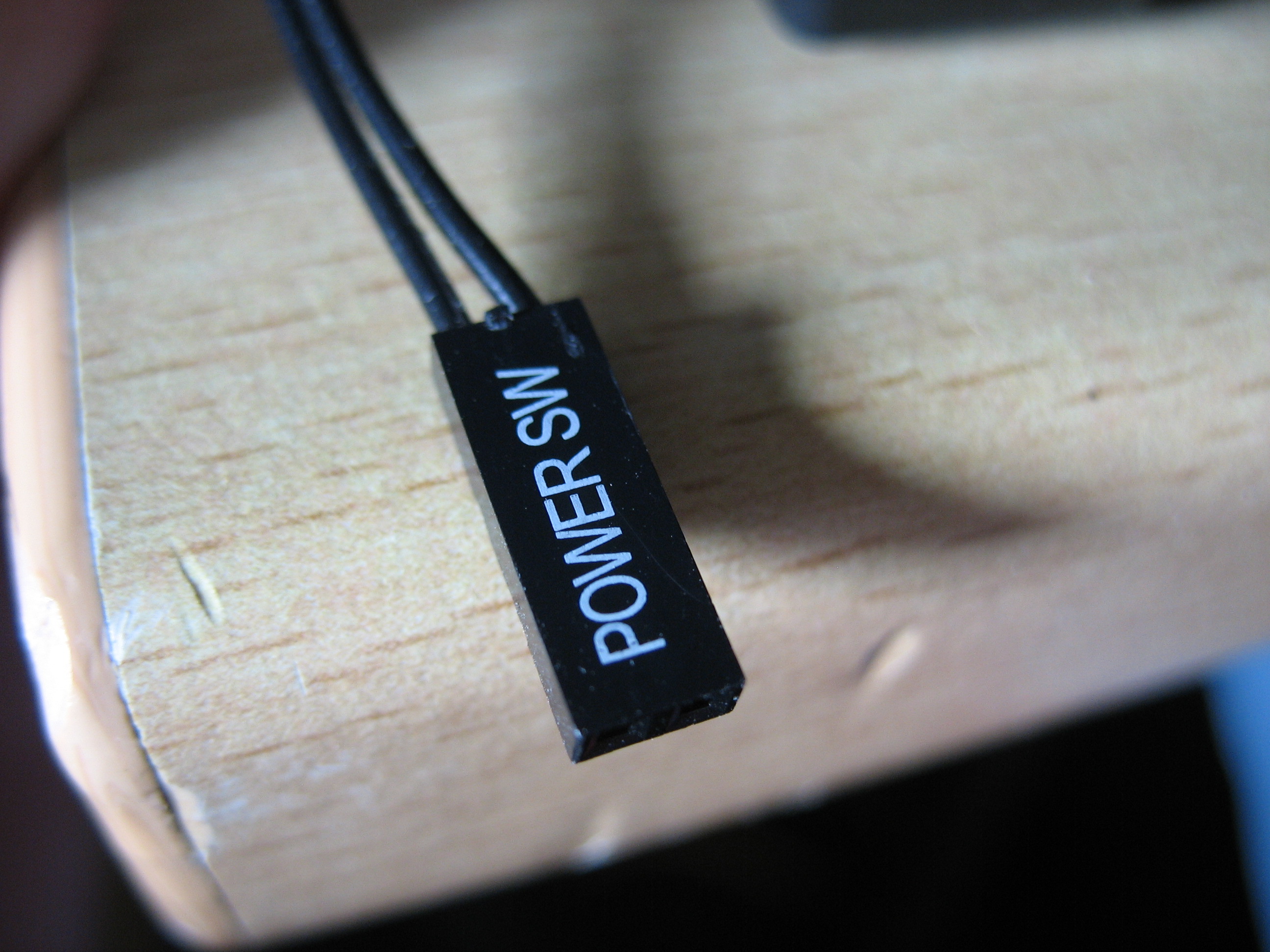

Noch eine Frage: bei den Front-Panel-Header-Kabeln... woran erkenne ich da die Polung (+ -)?
Ich weiß, das Thema ist sicher nicht mehr wichtig, aber dem Schalter sollte normal die Polung egal sein.
