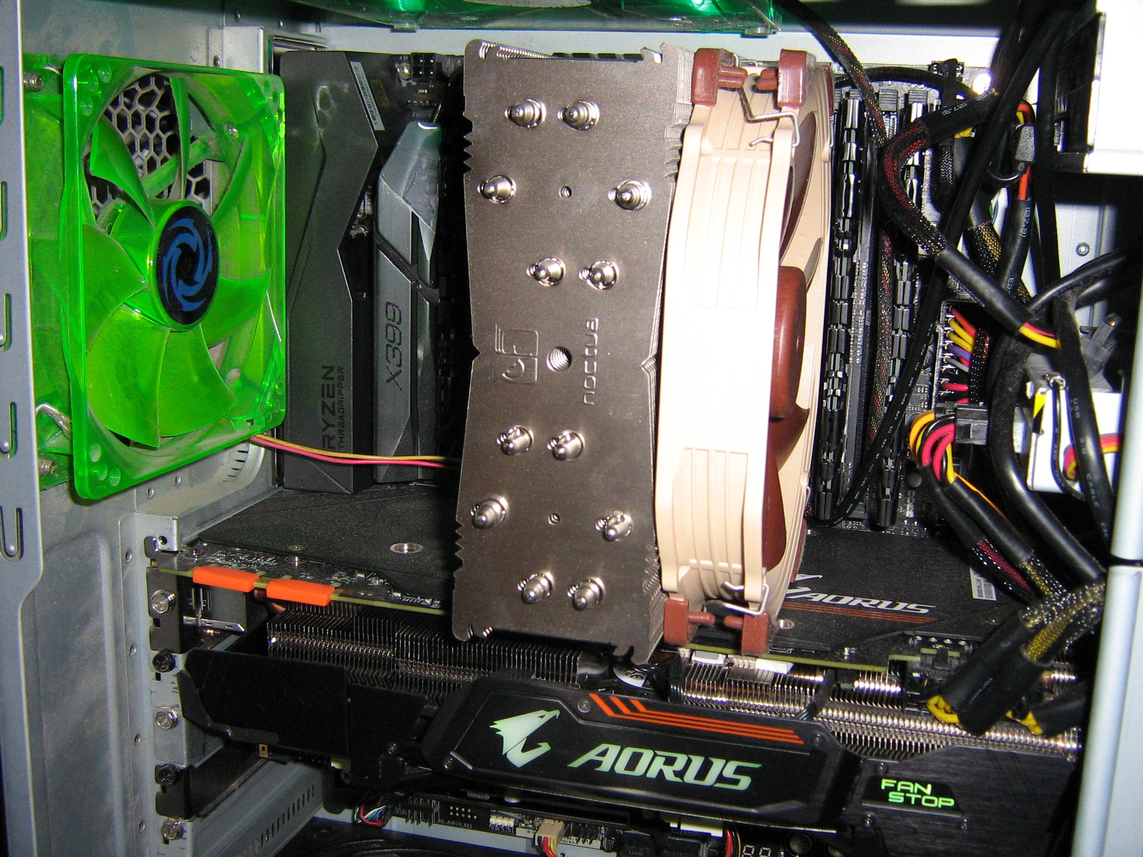

Hab mal eben n Foto gemacht:
@Top55 : Ich finde den Noctua im Vergleich zum Macho auf meinem alten i7-2600k zwar "winzig", aber er kühlt gut :=)
Reaktionen: Top55
