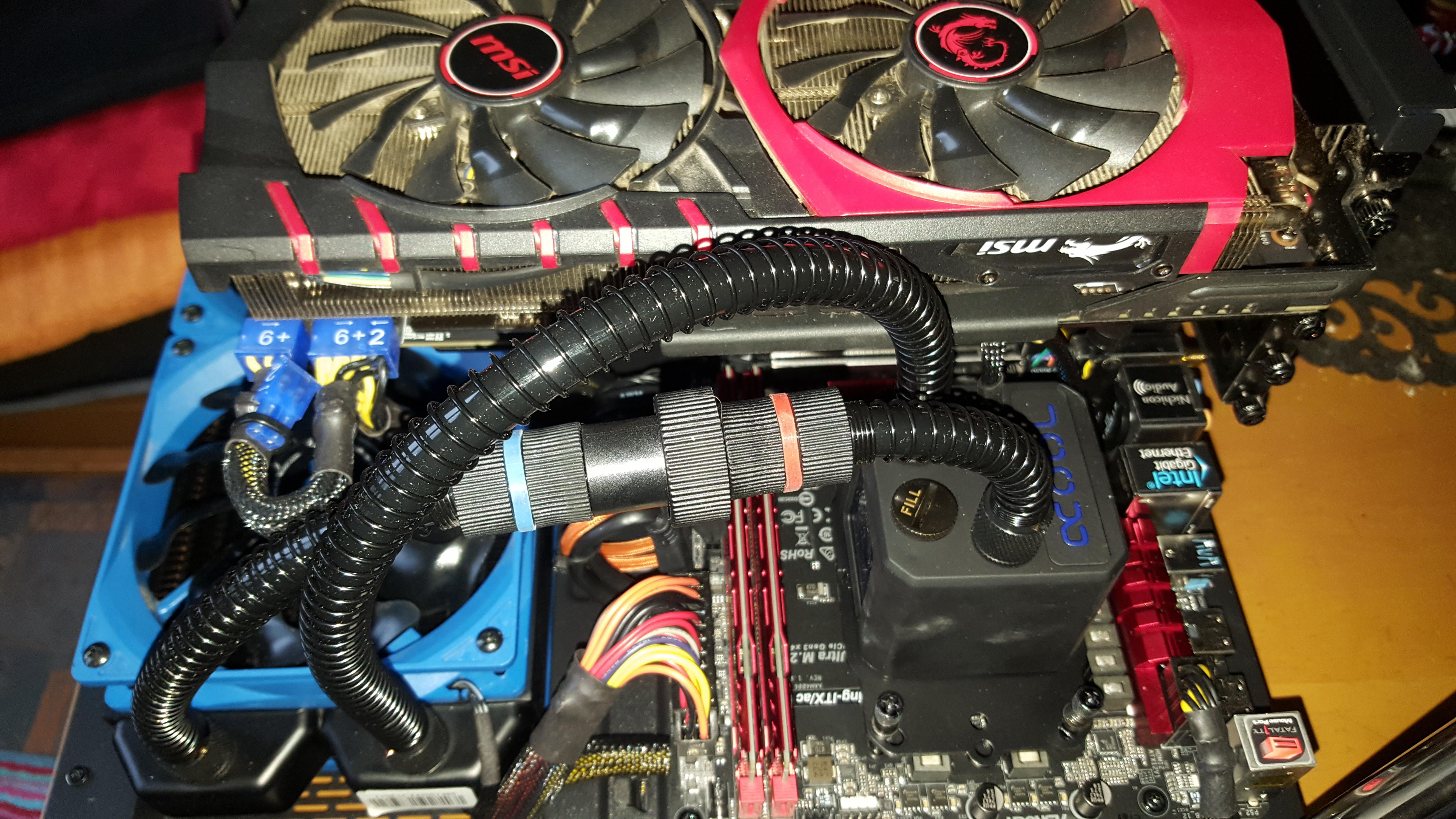

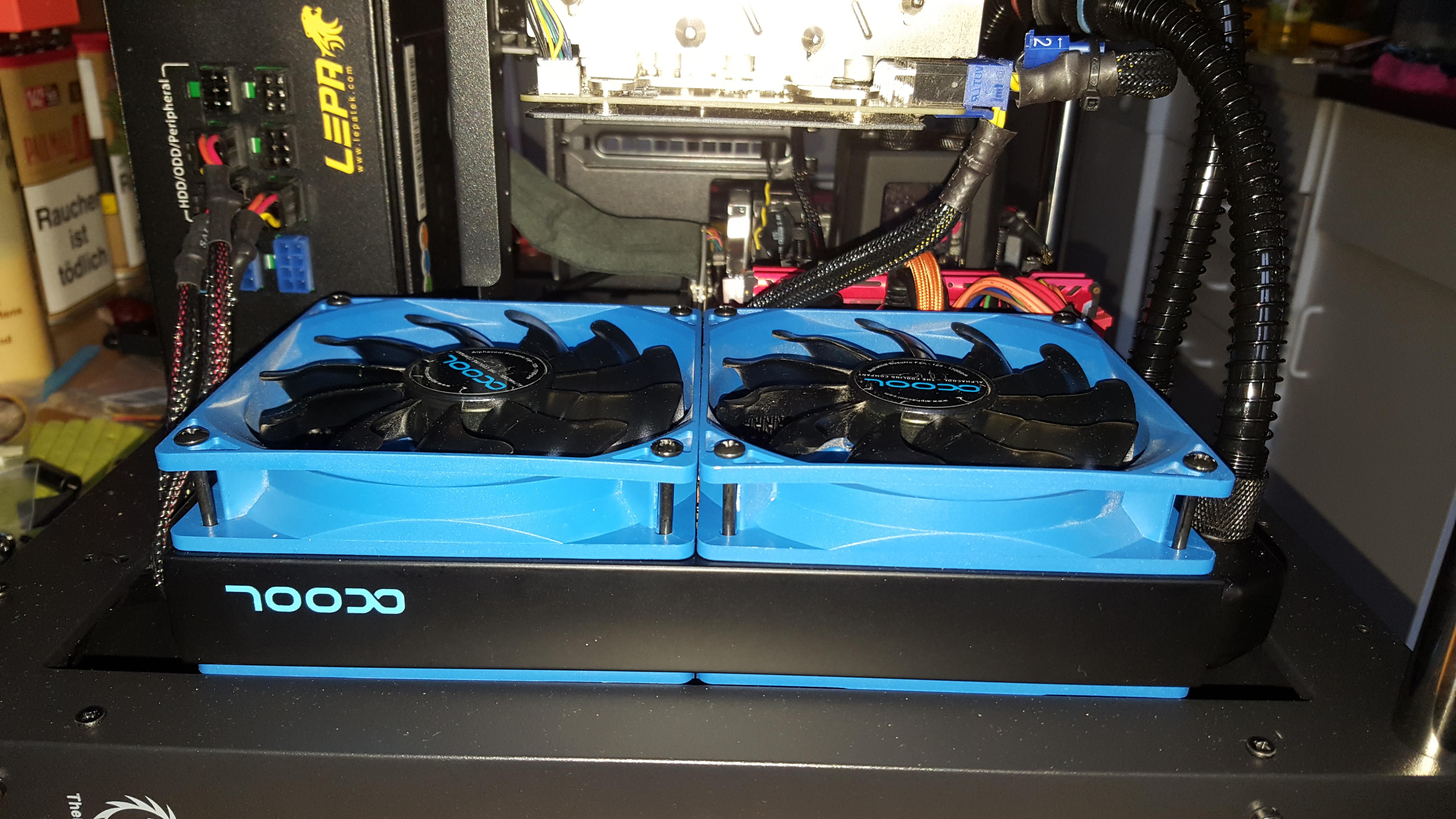

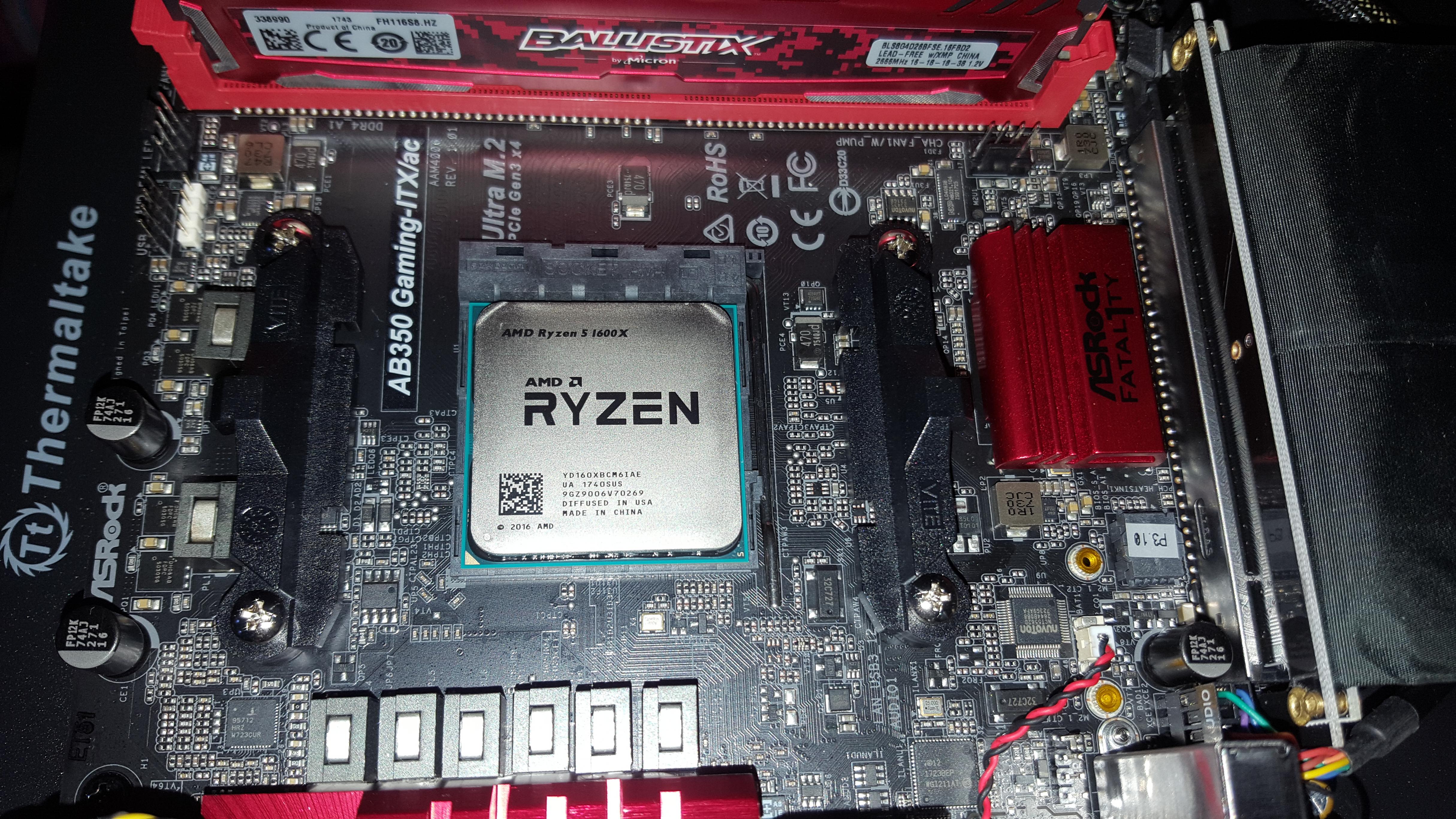

Ich verbaute im PC meines Sohnes den R5 1600X mit AlphaCool Eisbär 240. Das Eisbär Kühlgebilde habe ich noch modifiziert. Es sind 4 AlphaCool 120er Susurros in push/pull zum Einsatz gekommen die ich über ein AC Poweradjust 3 USB Ultra ansteuere. Am Auslass des Eisbär kam noch ein AC IG/AG G1/4 Temperatursensor zum Einsatz.
Vorgaben in der Aquasuite (Mit der steuert man den Poweradjust/Lüfter):
Steuerung über Temperaturfühler
Kühlmittel Temperaturziel 30°C
Mindestdrehzahl halten `Ja` (rund 490rpm / 18% / Unhörbar)
Maximale Drehzahl begrenzt auf 10V/80% (rauscht dann wohl etwas (subjektiv))
CPU Temperaturen (Ausgelesen über Aquasuite)
WINIdle 20°C~25°C
Game 35°C~45°C
Es ist so völlig Unabhängig was AMD da hinzu rechnet.
Der PC ist Leise und die CPU bleibt dabei kalt.
