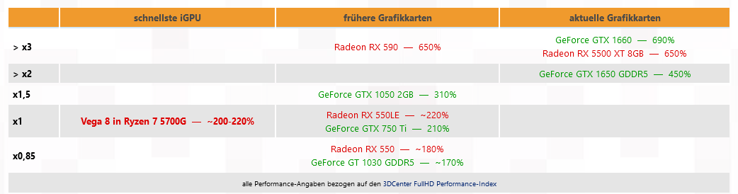

Um es kurz zu fassen. Nur wenn man die iGPU verwenden möchte, dann ist der 5600G im Vorteil. Wenn nicht, dann lieber eine CPU nehmen zB 5600X oder 5800X. Die sind bei Games zum Teil leistungsmäßig deutlich besser. Das eigentliche Problem ist da, dass die iGPU keinen Hybrid-Modus hat, um ggfls nur auf die iGPU umschalten zu können.
Die neuen 5000er APUs sind ja erst kürzlich gekommen und haben da kaum Konkurrenz im Gegensatz zu den CPUs. Daher derzeit auch der relativ höhere Preis. Sieht man auch bei deren Vorgänger Ryzen 4000G "Renoir" oder 3400G "Picasso". Der Preiszerfall ist auch bei den CPUs deutlich höher (größere Modellauswahl, Intel Konkurrenz).
https://www.3dcenter.org/artikel/la...-5000g/launch-analyse-amd-ryzen-5000g-seite-2
https://www.3dcenter.org/artikel/fullhd-ultrahd-performance-ueberblick-2012-bis-2019
Screenshot 2021-08-25 at 09-22-45 Launch-Analyse AMD Ryzen 5000G (Seite 2) 3DCenter org.png
