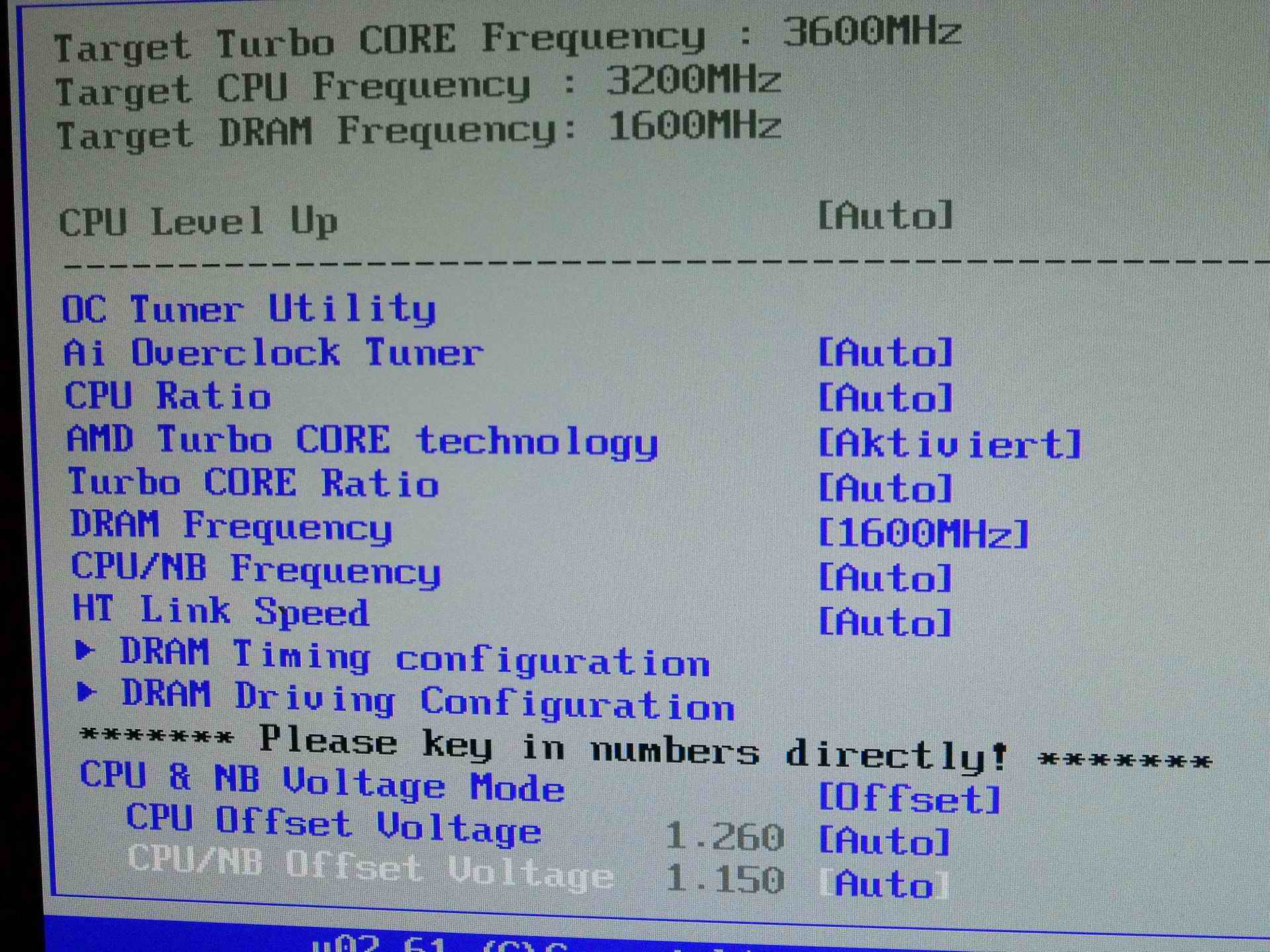

habe einen AMD X6 1090T BE auf einem Asus M4A89GTD Pro/USB 3.
Im Prinzip funzt alles perfekt, der 1090 läßt sich ohne Probleme bis 4.1 GHz hochtakten usw.
Im den OC Profilen für 3,8 und 4,1 Ghz habe ich natürlich Sachen wie CPU Voltage, CPU/NB Voltage etc manuell eingestellt.
Im Standard Profil läuft bisher alles auf AUTO, incl. Sachen wie AMD Turbo, Cool &Quiet usw.
Im Idle läuft die Kiste ja dann mit 800, 3200 bzw. 3600 im Turbomodus. Aber leider geht die CPU Voltage bei 3600, laut CPU-Z und Everest, bis auf 1,48 Volt hoch.
Da ich so eine hohe Volt Zahl nicht einmal beim OC auf 4.1 brauche, würde ich diese gerne auch für das Standard Profil herabsetzen. Natürlich sollte aber weiterhin der ganze Autokram funzen.
Habe dann im BIOS den CPU + NB Voltage Mode auf OFFSET gelassen, und wollte nur den CPU OFFSET Voltage etwas herabsetzen, weil sich ja dann die anderen Werte angleichen ( wenn ich das Prinzip richtig verstanden habe )
Aber irgendwie bekomem ich das nicht gebacken, bedeuten die erscheinenden Minus bzw Plus Symbole, das sich der jetzige Wert, grau dargestellt, um den neuen Wert ( 0.003125 - 0,700000) herab/hinaufsetzt ?
Wenn ja, ist der grau hinterlegte Wert der max oder min Wert ?
Sorry für die vielleicht blöde Frage, aber als ich mich das letzte Mal mit BIOS Einstellungen befasst habe, gab es dieses Auto/Offset Kram noch nicht.
Genau das heisst es, was du also suchst ist ein negativer Wert um die Spannung etwas niedriger zu halten.
Ist denn dann der grau hinterlegte Wert der da jetzt steht, der max Wert ? bzw. was ist der Basiswert ?
Wie hoch ist der denn im Moment, wenn alles auf Standard ist? Es könnte auch der aktuelle Wert sein.
laut CPU Z ist der bei 800 Mhz 1,212 V.
Ich schau abet eben noch einmal ins BIOS.

Also im BIOS steht 1,260 ( siehe Bild )
Aber den Wert kann ich nicht weiter herabsetzen, nur heraufsetzen mit der Plus Taste funktioniert.
