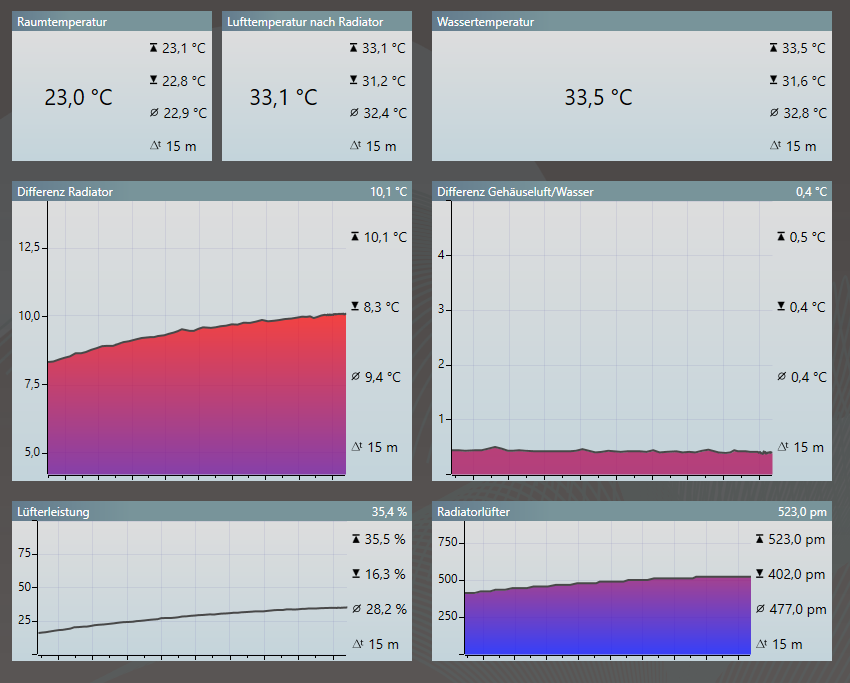

Hier ein kleiner Auszug aus meiner Aquasuite (CPU voll belastet nach 15min):
Die Gehäuselufttemperatur gemessen 5cm entfernt vom Radiator (der Frischluft bekommt) beträgt 0,4°C weniger als die Wassertemperatur (und das ziemlich konstant schon ab 400RPM Lüftergeschwindigkeit). Wieviel ein Radiator bei deltaT von 0,4°C bringt kann sich jeder selber ausrechnen...
