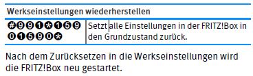

Bist du eigentlich immer noch 1&1 Kunde? Hast du einen Start-Code erhalten? Dann würde ich dir nur empfehlen, die Box zurückzusetzen, sobald du sie hast. Dann wirst du beim anmelden schön durch den Konfigurationsvorgang geführt.
