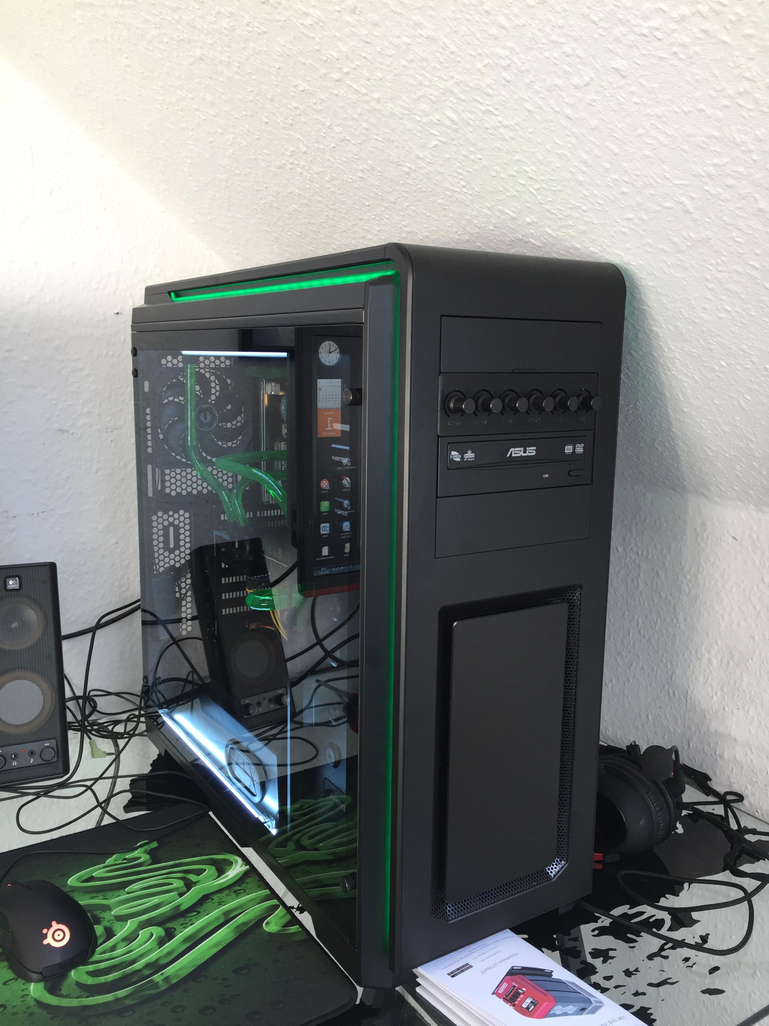

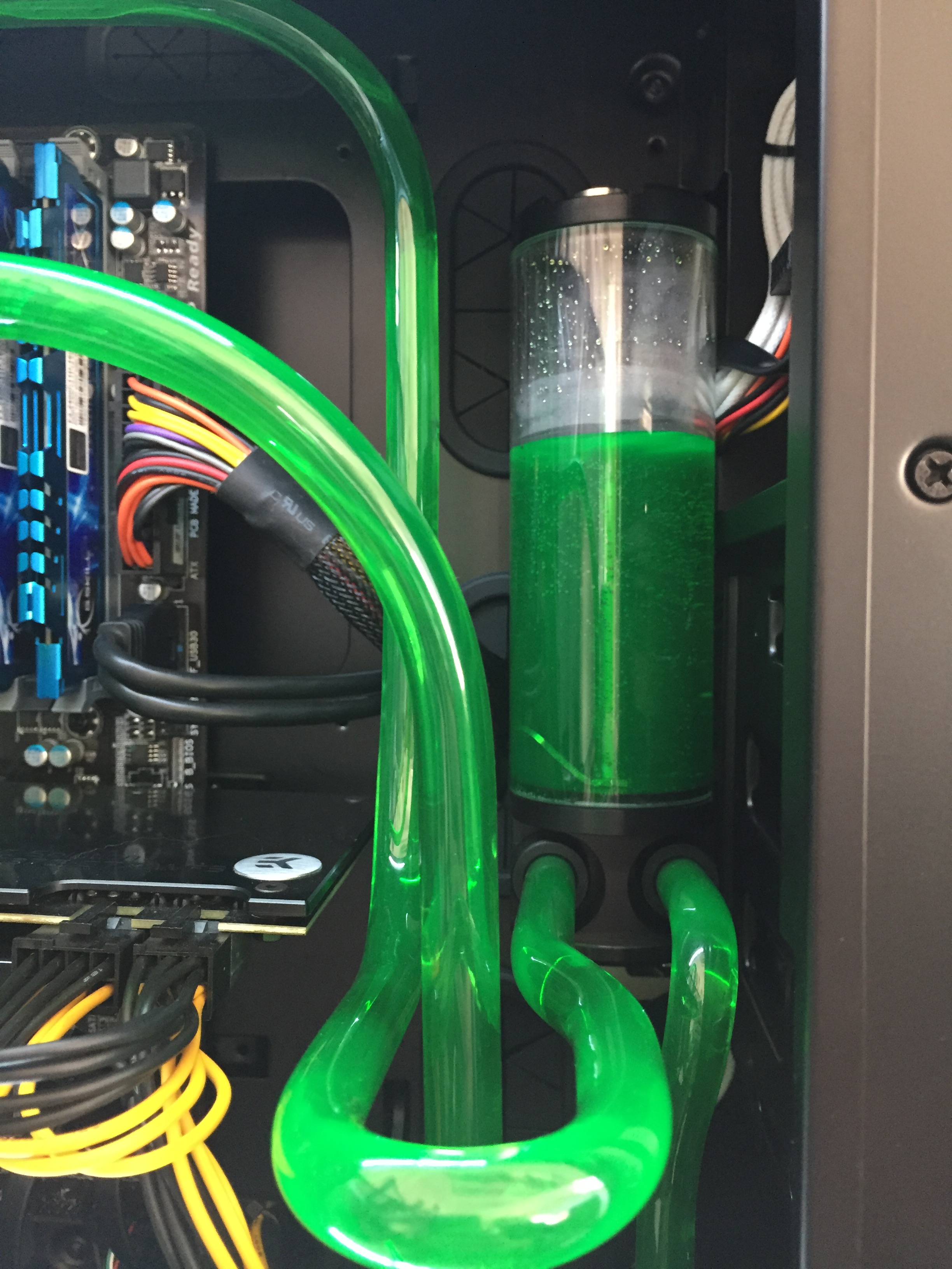

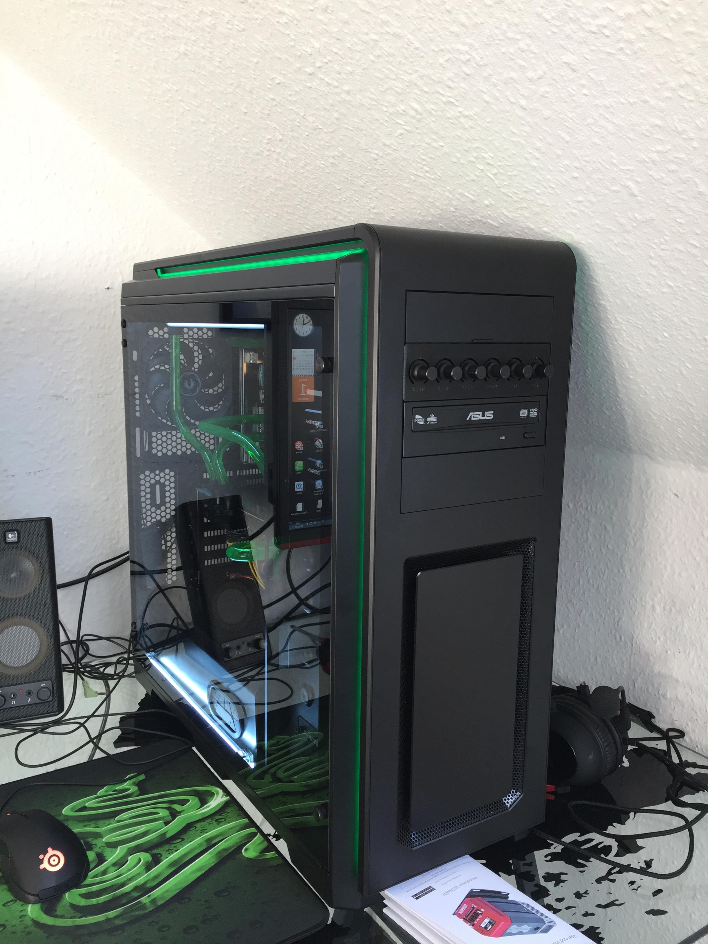

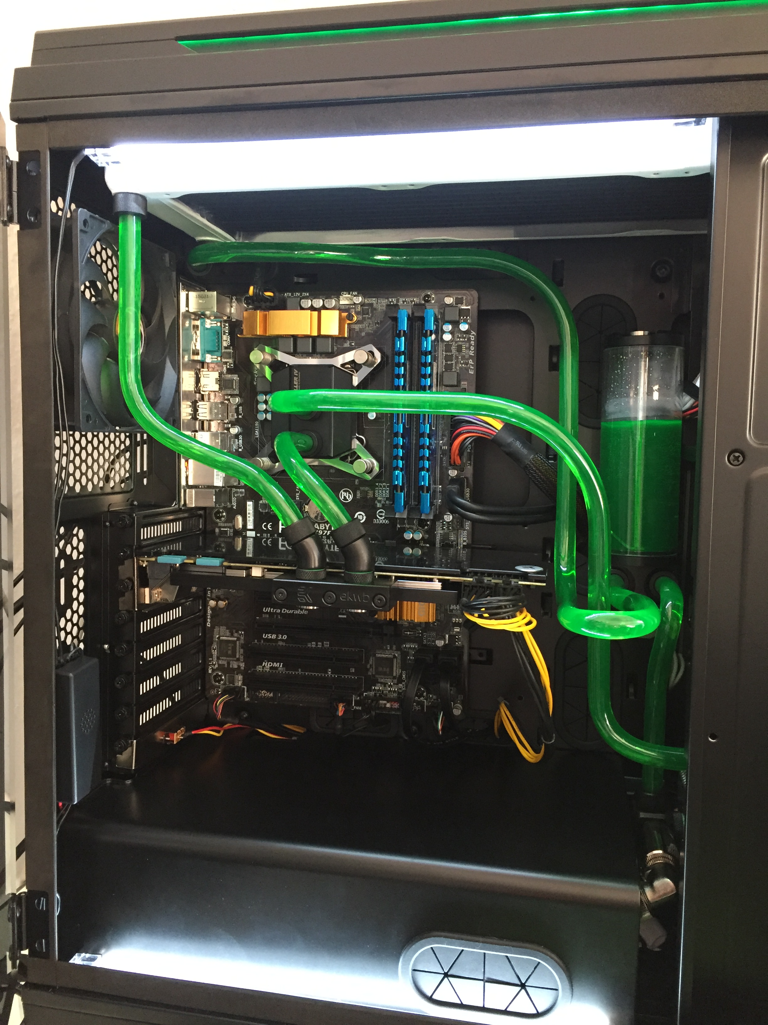

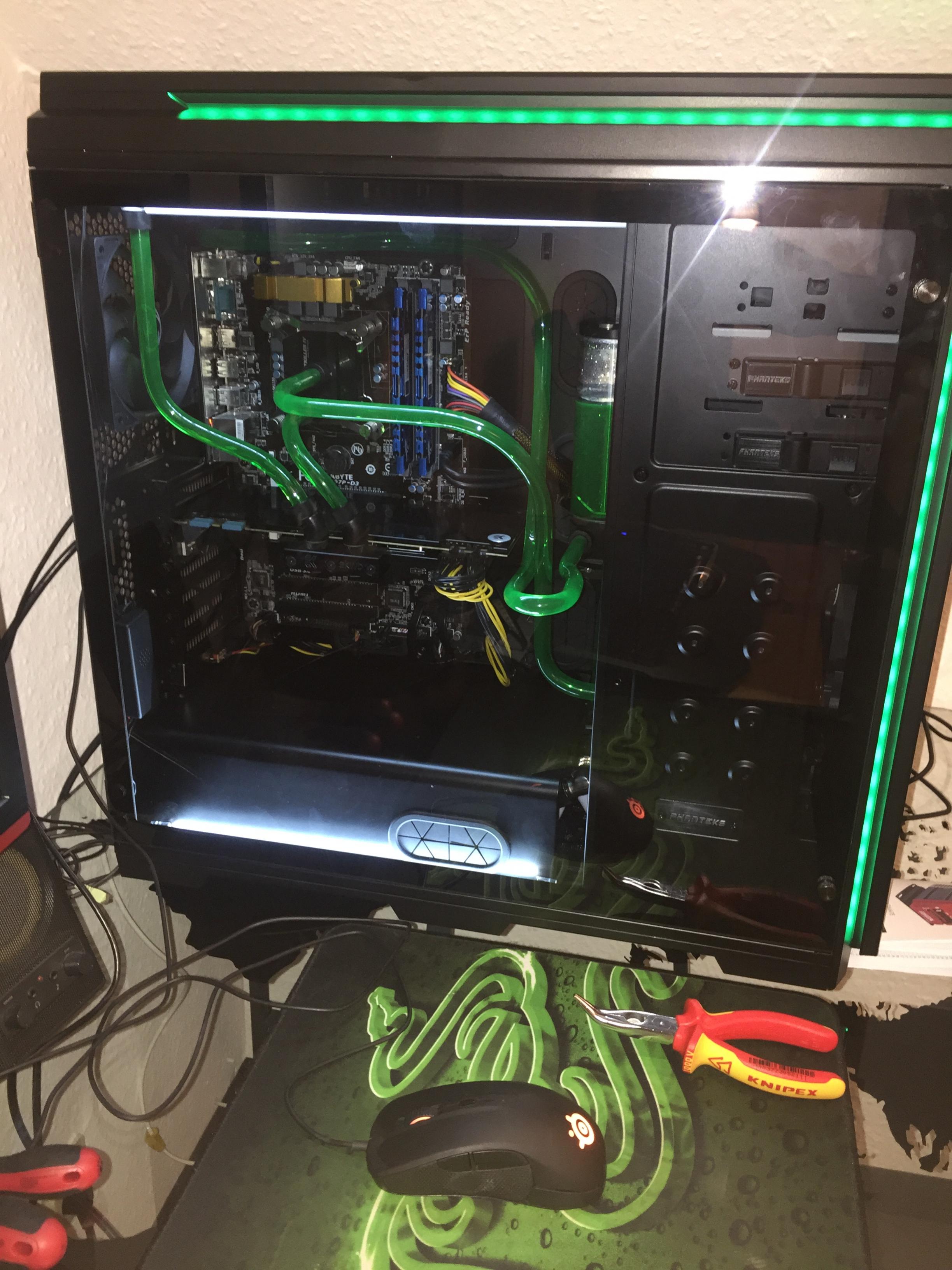

wie versprochen noch Bilder von meinem Umbau :)
Ich muss sagen das Hardtube biegen ist wirklich beim ersten mal nicht so einfach. (PETG Röhren)
Zumal ich dann auch noch ein Silikonschlauch hatte der nur mit einem Seil durch die Röhre gequetscht werden konnte.
Zu guter letzt habe ich auch noch eine Röhre direkt über den 8 Pin Stromanschluss am Mainboard verlegt. Dann war es das. :hammer_alt:

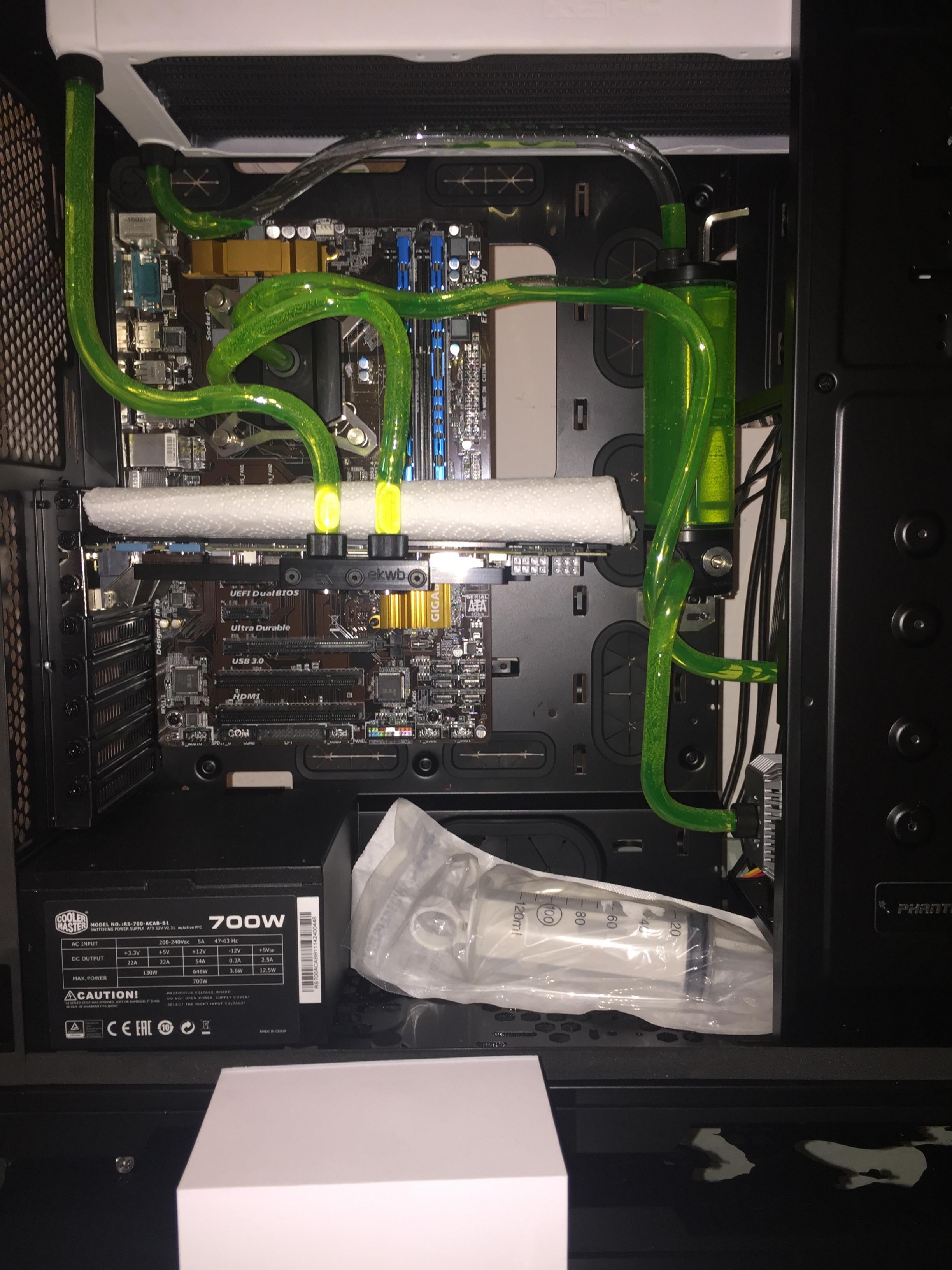

Mein erster verusch: :watt:

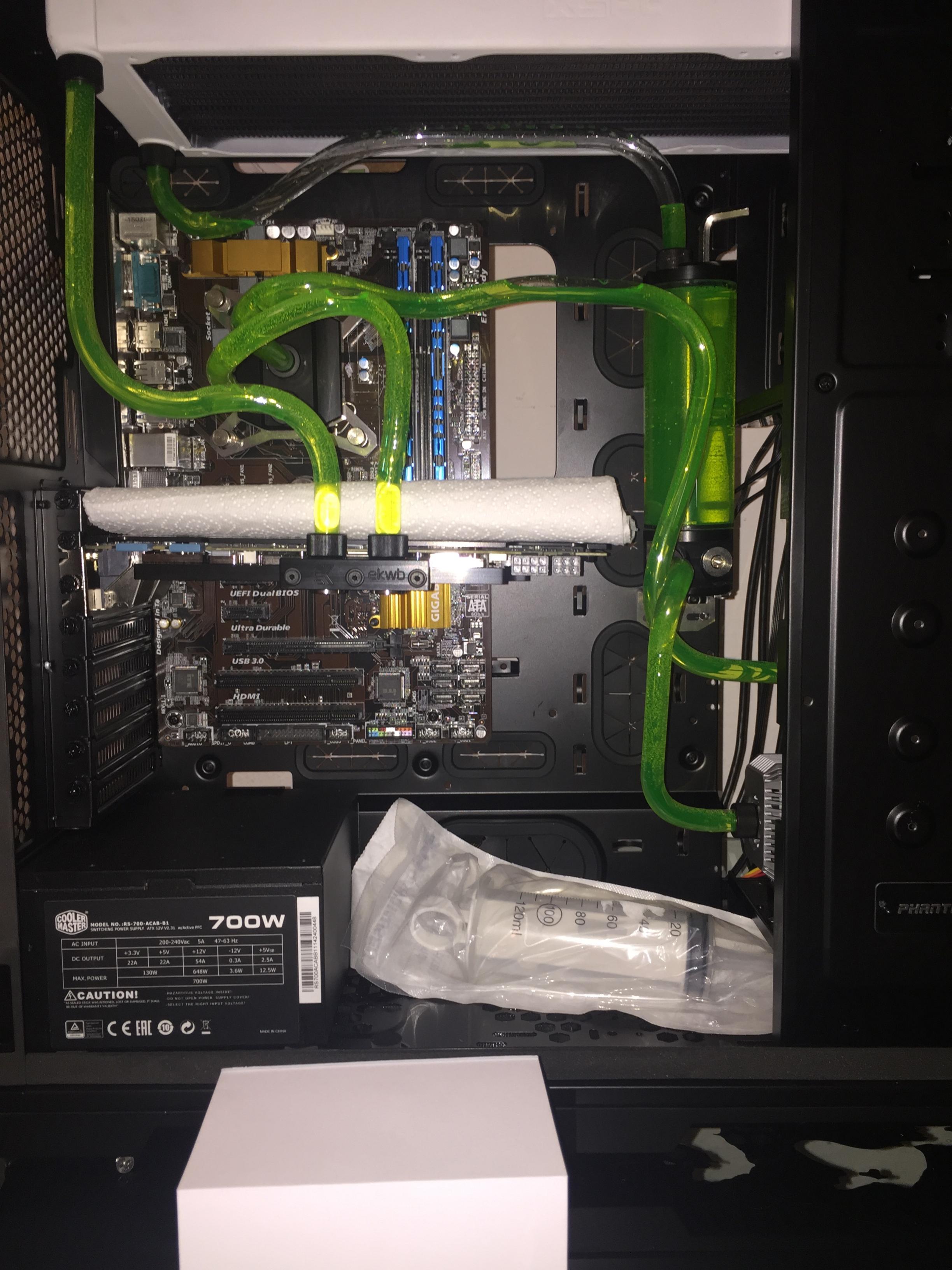

Dann alles wieder raus. Neue Röhren bestellt mit einem passendem Silikonschlauch. Und ein paar Fittinge.
Und siehe da :)

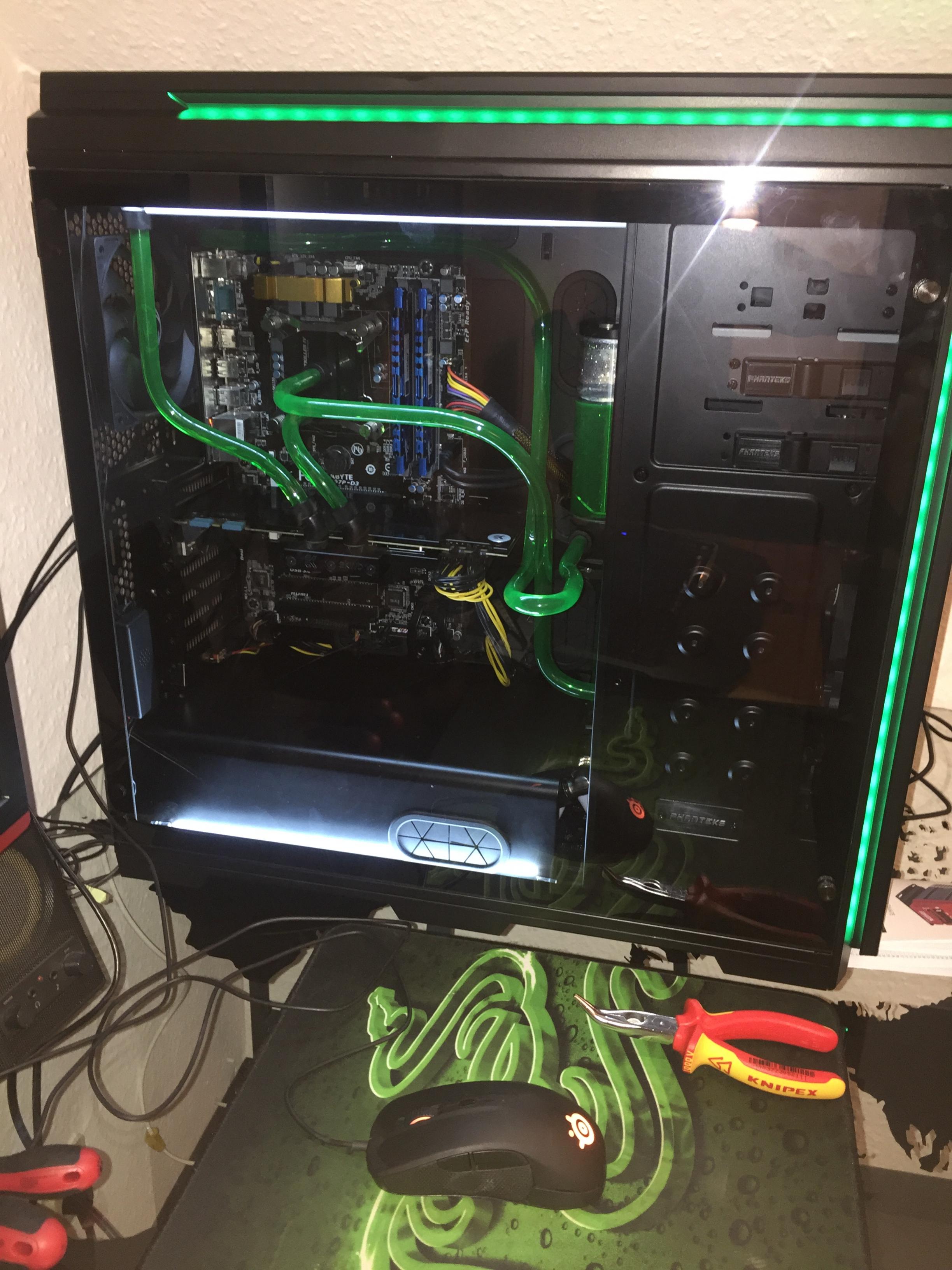

Beim neu aufbau.

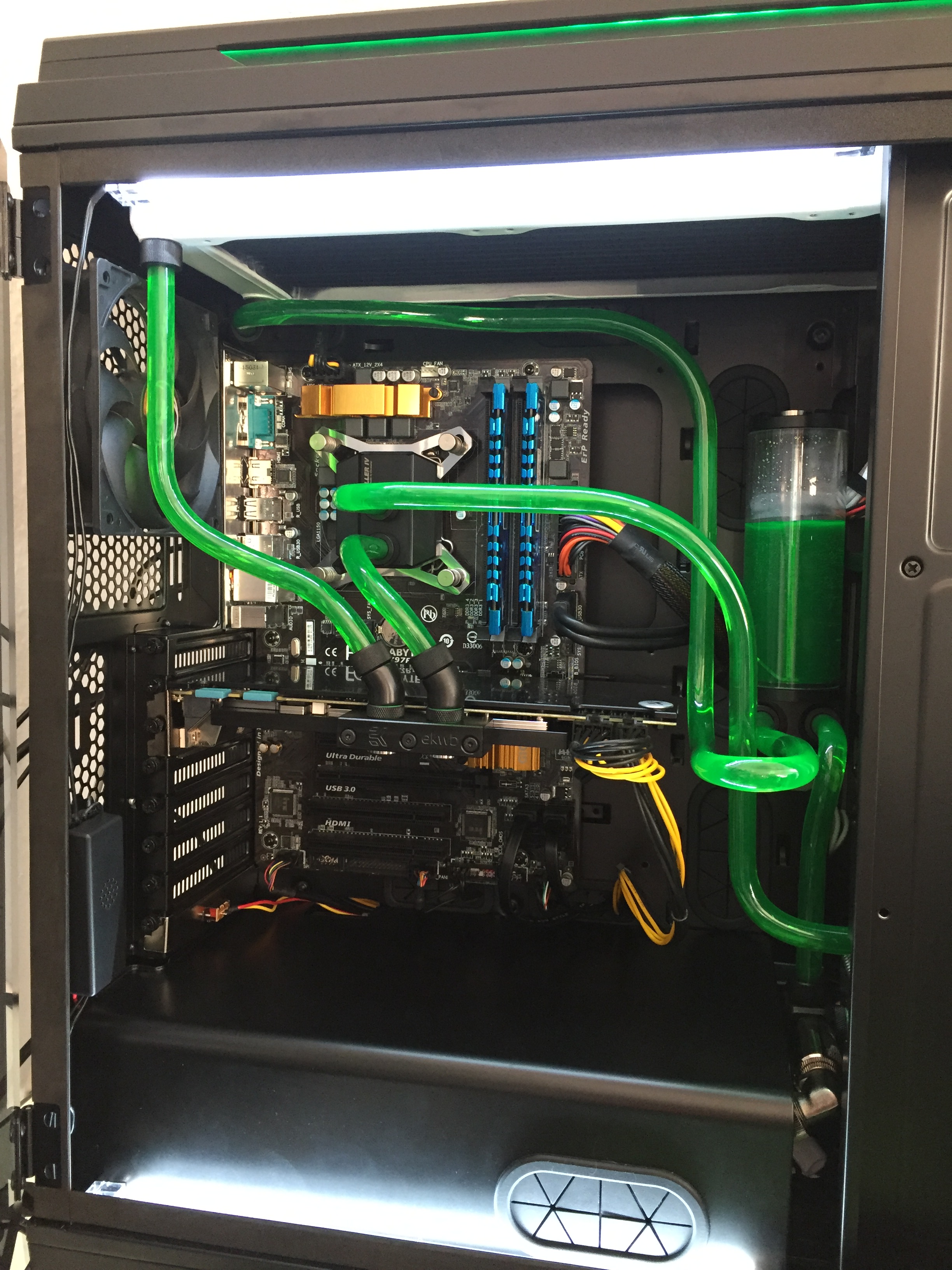

Und die Final Bilder.
Zu guter letzt noch meine verbauten Teile.
PC Hardware:
Mainboard: Gigabite GA-Z97P-D3
Grafikkarte: Gigabite 970 GTX
Prozessor: Intel Core i5 4690 (non K)
Netzteil: Cooler Master 750W
Ram: DDR3 G-Skill 2400
Beleuchtung: Revoltec Kaltlichtkathode
Wakü Teile:
Gehäuse: PHANTEKS Enthoo Luxe Big-Tower
CPU Block: Watercool Heatkiller IV Basic
GPU Block: EK Water Blocks EK-FC970 GTX WF3 + EK Water Blocks EK-FC970 GTX WF3 (Backplate)
AGB: Aqua computer aqualis ECO
Pumpe: Aqua computer Aquastream XT Ultimate (alles freigeschaltet)
Sensor: Aqua computer Temperatursensor
Radiator: XSPC Low Profile Radiator EX420
Fittinge: EK Water Blocks EK-HD Anschluss 12/10mm + Kugelhahn und von Nanoxia den Cube 90°/30° Fittinge von Nanoxia.
Tubes: Nanoxia 12/10mm (passenden Silikonschlauch auch bei Nanoxia bestellt)
Ich hoffe es gefällt euch auch :)
Die Röhren sind noch nicht perfekt gebogen. Übung macht den Meister.
In dem Sinne, viele Grüße und danke an euch für die Hilfe :)
Andy

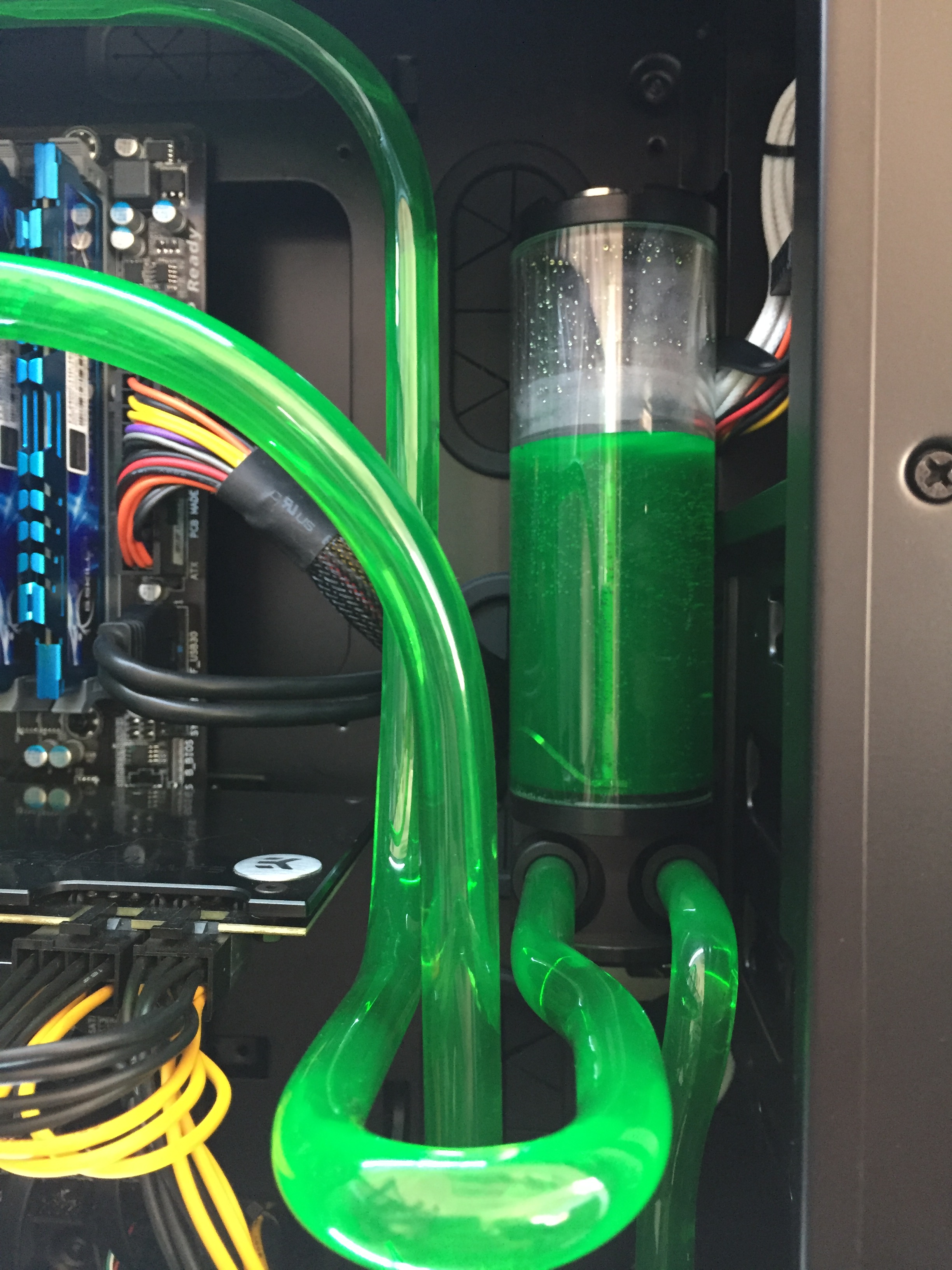

Frage mich warum die die "Verschlauchung" so kompliziert gemacht hast ?
EDIT :
Ich hätte das so in etwa gemacht.
Soweit ich weiß, kann der Heatkiller IV in so ziemlich allen Lagen eingebaut werden. Ich hätte daher den CPU-Kühler gedreht, damit der Auslass oben ist. Dadurch bekommt man evtl. vorhandene Luft besser aus dem Kühler.
Ja stimmt, beim nächsten verschlauchen werde icu das auch so machen.
@ Burgundy
So hätte ich aber Probleme beim befüllen bekommen.
Da der Auslass der Pumpe oben ist.
Aber mal schauen wie ich das noch etwas eleganter lösen kann. Eine Spirale ( T-Virus) möchte ich mir noch Biegen und dann verbauen. Mal sehen wie sich das realisieren lässt.
