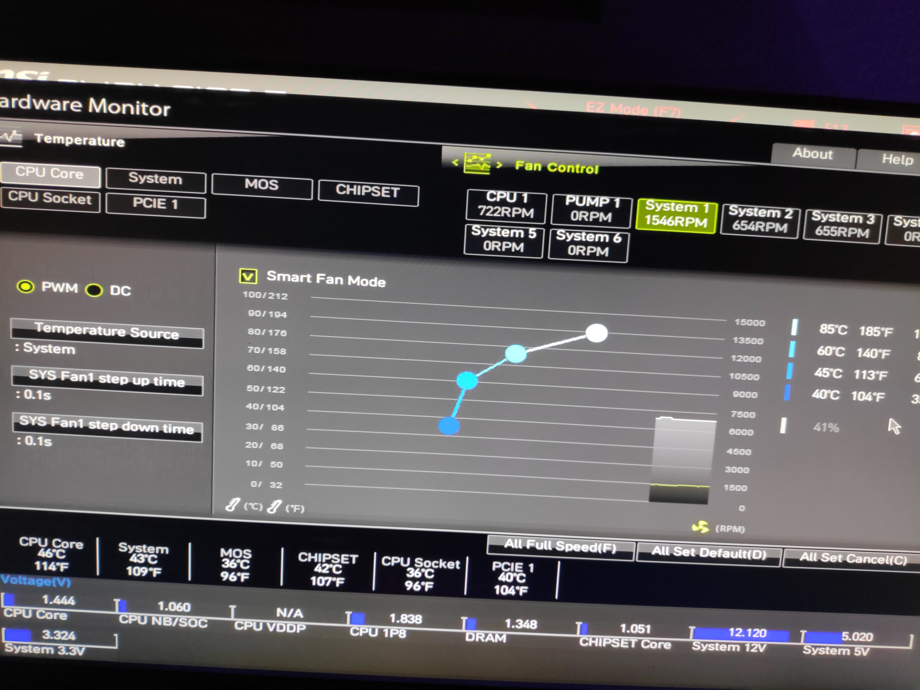

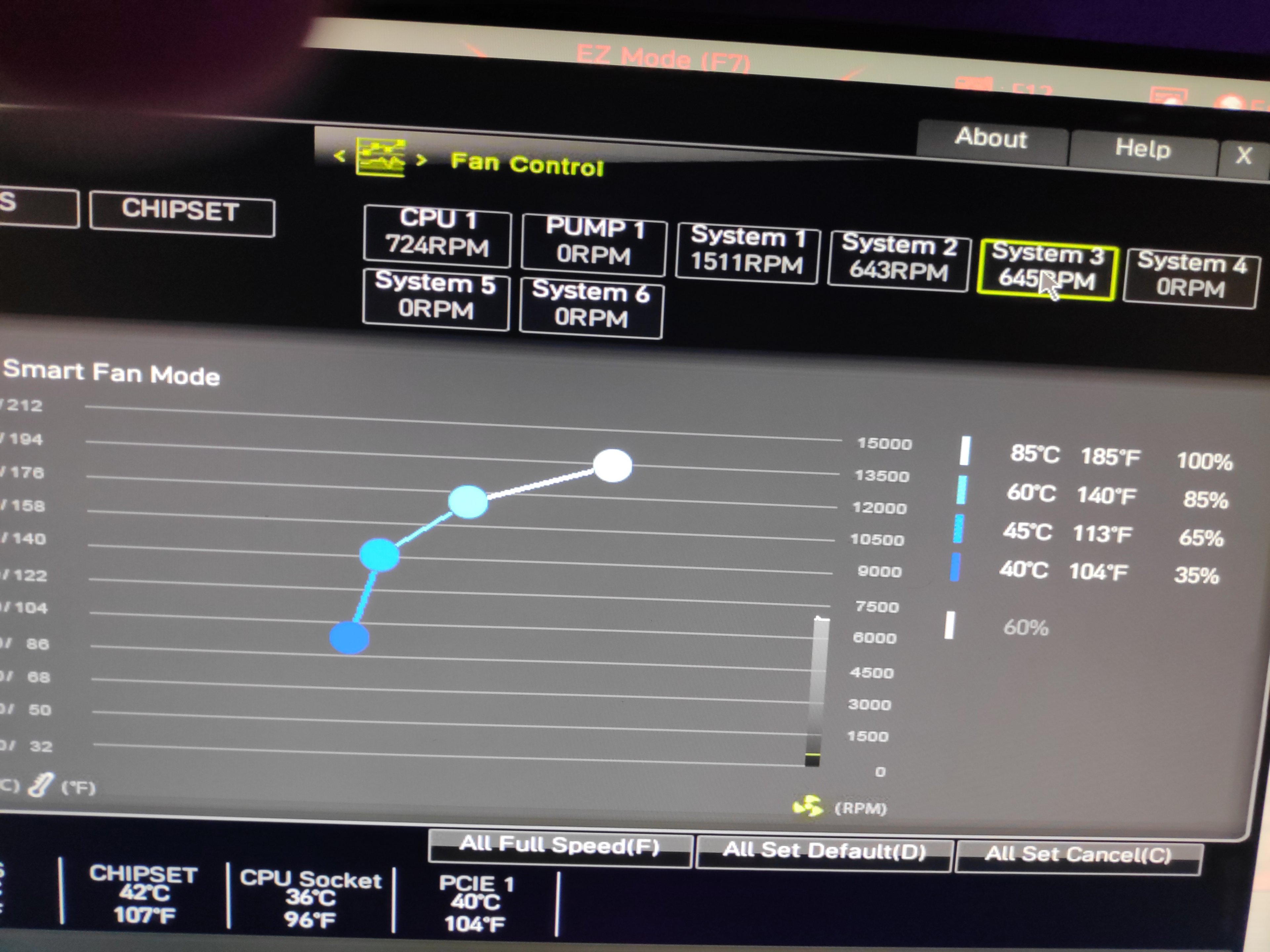

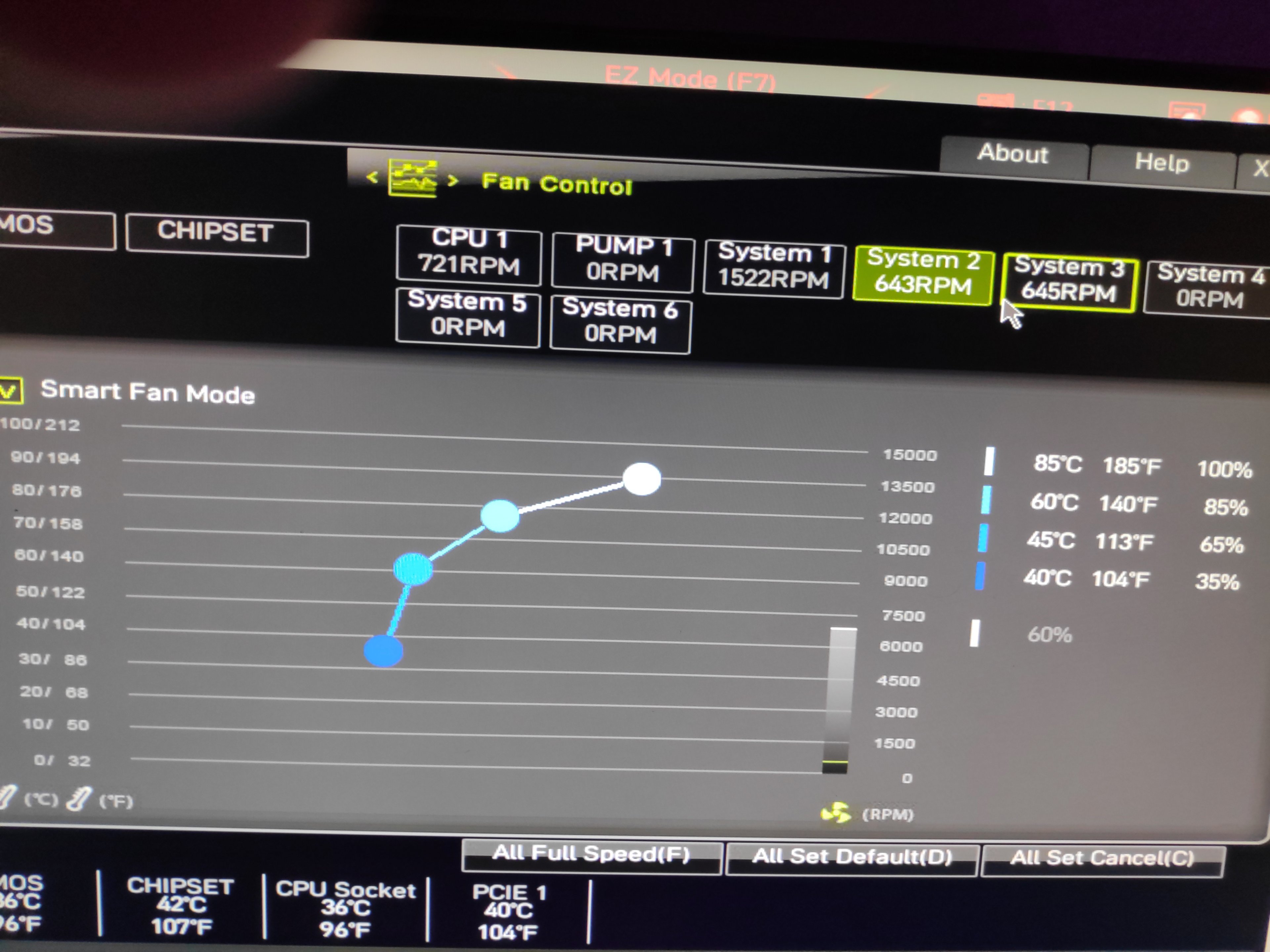

Hallo liebes Forum, ich habe ein Problem mit meinen Gehäuselüftern bzw. der Lüfterkurve, ich komme hier einfach nicht mehr weiter.
Vielleicht hat jemand eine Idee woran es liegen könnte, oder ich habe einfach etwas übersehen ? Es geht darum : Ich habe für meine 3 Gehäuselüfter eine Lüfterkurve im Bios eingestellt, für alle 3 Lüfter wurde die selbe Einstellung gesetzt, damit sie sich
auch gleich verhalten. Allerdings ist es so, dass der Lüfter an Sys Fan 1 immer mit einer Geschwindigkeit von circa 1300 - 1500 RPM läuft, während sich die anderen beiden innerhalb meiner Einstellungen bewegen. Egal wie ich den Lüfter einstelle er reagiert nicht auf meine Einstellung. Es handelt sich hier um einen Frontlüfter von MSI 200mm, insgesamt sind 2 von ihn standartmäßig in meinen MSI Sekira 500g Gehäuse verbaut. Komischerweise läuft der zweite ohne Probleme und auch innerhalb meiner Spezifikation, gleich verhält es sich beim Sys Fan 3.
Könnte es sein, dass der Lüfter einen Defekt aufweist? Sollte ich ihn austauschen ? Oder hab ich einfach etwas übersehen? Ich hänge hier noch ein paar Bilder von meinen Bios Einstellungen, sowie vom Openhardware Monitor an. Restliches System : Ryzen 3800x an Deepcool AS 500 RGB, MSI B550 Gaming Edge Wifi, Radeon 6900XT, Seasonic PX 750W, G.Skill 3600 MHz, Cl 16 Ram.
Würde mich über eine Antwort freuen.

steck sie doch mal um und schau ob der Fehler wandert oder ein anderer Lüfter betroffen ist.
sind das alles pwm lüfter?

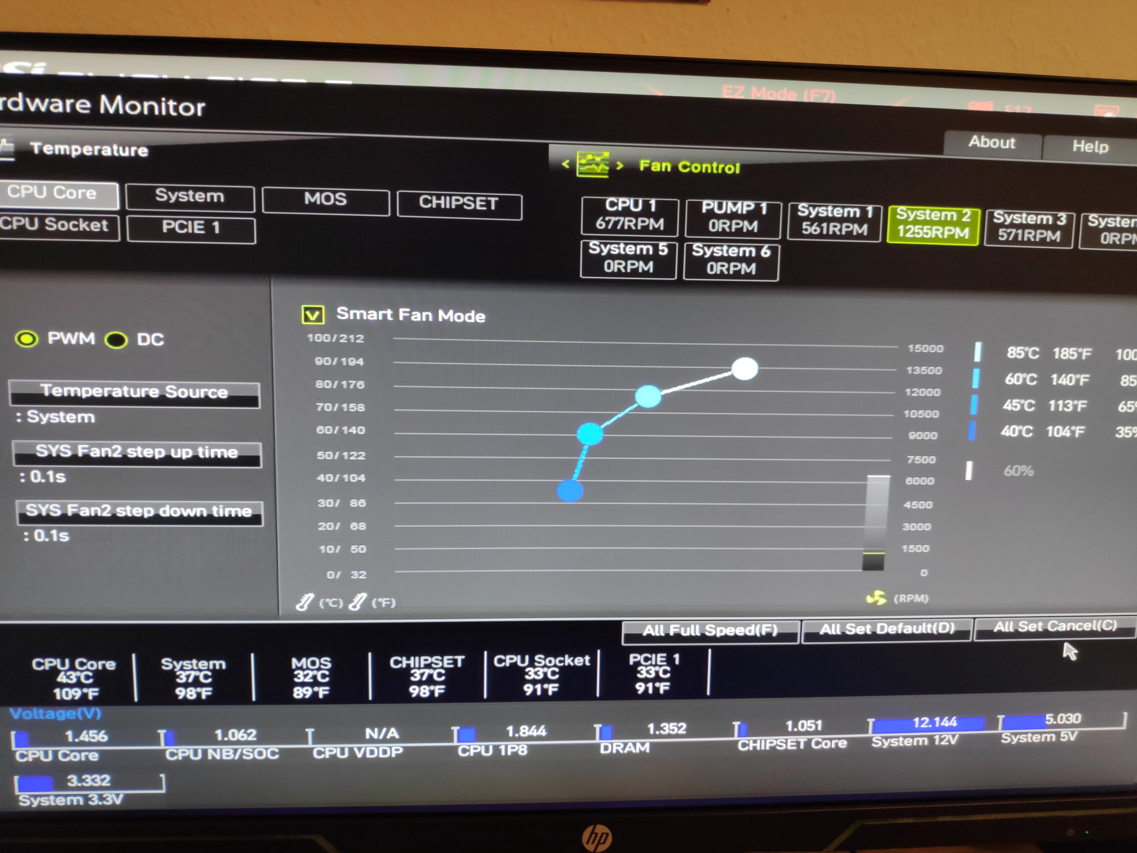

hey, ich habe jetzt mal den Lüfter umgesteckt auf Sysfan 2. Auf Sys Fan 1 läuft jetzt auf einmal alles normal, und auf Sys Fan 2 gibt es jetzt die Probleme wo der Lüfter jetzt draufsteckt , also muss ich wohl davon ausgehen das der Lüfter defekt ist ? MoGas, die beiden Lüfter auf Sysfan 1 und 2 Sind die gleichen
ich stell das ganze jetzt nochmal auf DC
danke für die Antworten
also wandert der Fehler, dann würde ich mal versuchen den SysFan2 nur auf DC umzustellen (scheint ein anderer Lüfter zu sein oder defekt) bzw gerne auch alles.
berichte dann, wie es sich danach verhält

vielleicht hat der lüfter einfach ein problem mit dem pwm signal. würde dazu aber msi anschreiben und evtl auf austausch nachfragen.
da er ja das selbe verhalten an sysfan 2 aufweist, wie an sysfan1 könnte durchaus der lüfter einen weg haben

ich hab das ganze jetzt auf dc umgestellt, funktioniert jetzt auch soweit, ich wäre hier nicht darauf gekommen, jetzt ist das ganze auch nicht mehr so unerträglich laut. Ich probiere jetzt noch meine Lüfterkurve zu optimieren. Vielen Dank an alle. Ist es möglich die Lüfter auch abhängig von der GPU Temperatur einzustellen? ich habe nichts gefunden, weil die 6900xt wird schon ziemlich heiß und das Sekira 500g ist auch nicht das beste Gehäuse für einen optimalen Airflow, die Lüfter sind richtig ausgerichtet vorn rein, hinten raus. Danke nochmals und viele Grüße
