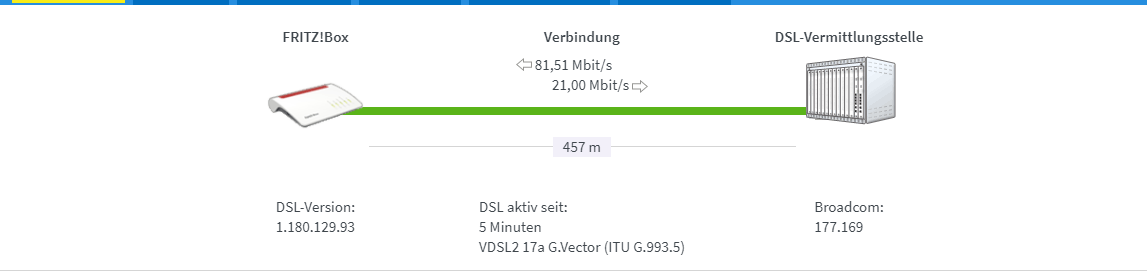

Ich habe vorgestern meine 100mbit Leitung bekommen und gleich ma einige Tests durchgeführt.
Meine Fritzbox zeigt mir 104mbit beim DSLAM an und ich bekomme 81mbit als Sync Wert.
Ich habe mehrere Tests durchgeführt und bekomme aber immer nur 73mbit als maximal Geschwindigkeit.
Bei Speedtest oder auch bei downloads. Ich habe auch mal die kabel gewechselt.
Ich habe bei den Tests nur einen PC mit Lan angeschlossen. Mit 70mbit kann ich Leben. Ich wollte nur mal erfahren warum das so sein könnte. Bin ich vl. vom Kasten etwas weit entfernt?
Hier sind 3 Bilder von der Fritzbox
Telekom MagentaZuhause

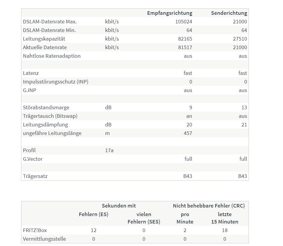

die in der fritzbox angezeigte bandbreite gilt auf dsl-ebene. aufgrund des overheads verschiedener protokolle ist die letztendliche bandbreite geringer, siehe auch https://meinkontes.de/maxbandwidth (aal5+atm sind hier nicht relevant)

und weiterhin wird die Bandbreite geringer weil ja CRC Fehler da sind ergo die Pakete nochmal geschickt werden müssen.
Ja, der Overhead.
Ich hatte auf meiner 80 Mbit Leitung auch 73-74 Mbit real.
Ah vielen Dank. Das nur 82mbit als sync angezeigt werden, das liegt dann wohl an der Leitungs länge oder?

genau. ~450m sind schon recht viel.
Die 450 Meter ist mit großer Wahrscheinlichkeit nicht daran schuld. Bei mir sind es 350 Meter und ich habe 156 Mbit auf Anschlag (gebucht 150 Mbit), die Leitungskapazität liegt bei 270 Mbit.
Es könnte mit der Störabstandsmarge zu tun haben, die ist mit einem von Wert 9 doch recht niedrig, bei mir liegt die bei 20.

@ergibt Sinn das hört sich bei dir aber schon nach super vectoring an. klar dass du auch bei 350m eine höhere datenrate hast. der te hat nur vectoring. zudem: je länger die leitung, desto größer die dämpfung und desto kleiner die snr.
Ja, da hast du recht bei mir liegt b35 also Super Vectoring an. Nur war ich nicht der Annahme das normales Vectoring mit Profil 17a mit einer Länge von unter 500 Metern ein Problem hat. Ich hatte bis vor einigen Tagen noch (im selben Haus) 80Mbit mit 17a und die Leitungungslänge wurde vor dem "Umhängen" auf 150Mbit mit 318 Metern angegeben.
Seine Leitungsdämpfung ist die selbe wie meine also 20.
Ich stecke aber wie gesagt nicht so tief in der Materie drin. Aufgefallen ist mir noch das beim TE weder INP noch G.INP an hat. Könnte das was damit zu tun haben ?
der te hat ~80mbit/s bei ~450m und du hattest ebenfalls 80mbit/s bei ~320m - spricht eher für der leitung des te :)
inp erhöht die stabilität auf kosten der bandbreite. wenn es auch ohne funktioniert ist es besser :)

Vectoring hat kein Problem mit Leitungslänge. Vectoring liefert lediglich mit steigender Leitungslänge immer weniger "Gewinn" an Bitrate. Wenn trotzdem vergleichbar wenig rüber kommt sind andere Faktoren möglicherweise involviert. Wackelkontakt an der Dose kommt in Betracht, Korrosion, schlechte Inhouse-Verkabelung, ein Netztteil oder auch PowerLAN. Sowas fällt bei ADSL oft noch nicht auf.

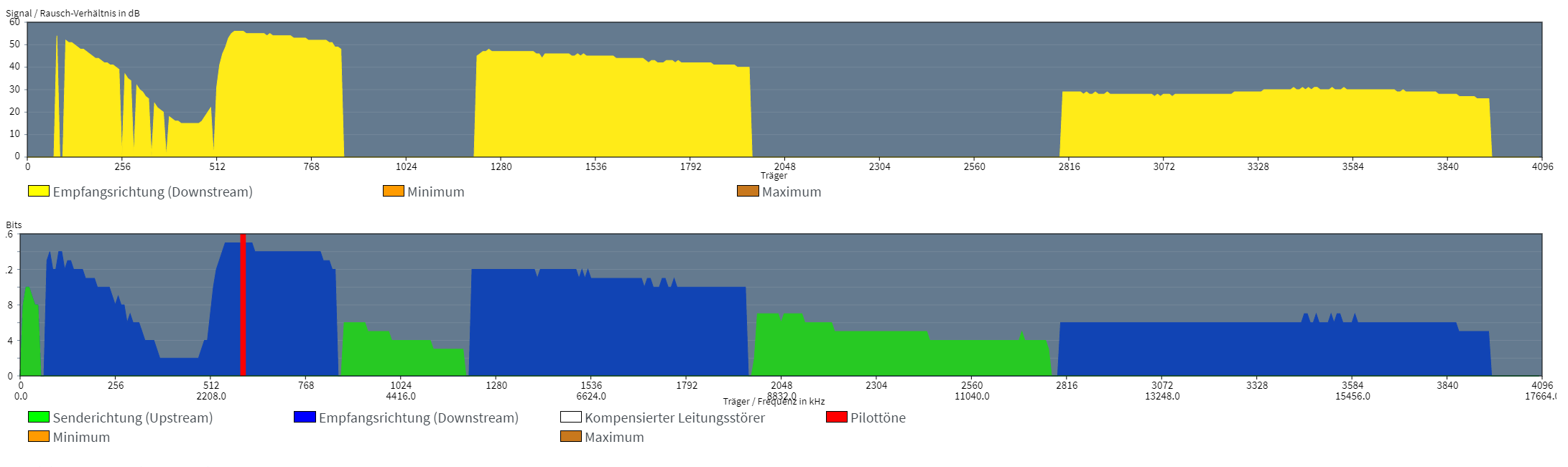

die verbindungsdaten passen schon. der te hat einen ziemlich starken einbruch im downstream im bereich bis 2MHz. alleine dadurch fehlt schon ein gutes stück bandbreite. viel machen kann man da jetzt allerdings auch nicht... :)
Der ist künstlicher Natur.
Nennt sich DPBO.
das ist richtig, hängt auch mit der langen leitung zusammen und lässt sich nicht vom te beinflussen.

Wenn du die aktuelle Datenrate der Fritzbox bei https://meinkontes.de/maxbandwidth_vdsl/ eingibst, kommen ca. 76-77 Mbit/s netto raus. Passt also ungefähr.
Hinten im Spektrum gibt es eine sehr leichte Welligkeit. Hast du mehrere TAE Dosen im Haus?
Ansonsten gibt die Leitung einfach nicht viel mehr her.
Mit einer Target SNR von 6db vielleicht noch ein paar Mbit/s, aber dazu muss man auch erst mal einen passenden Techniker ans Telefon bekommen.
