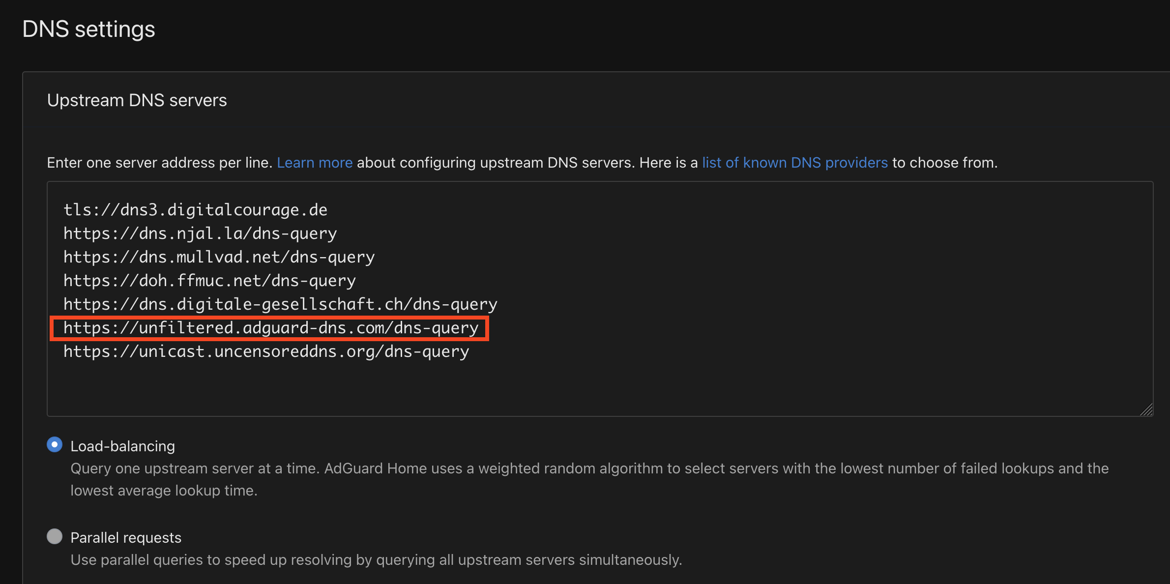

Eine Frage - rein aus Interesse und Neugier - in Richtung der DNS-Experten hier.

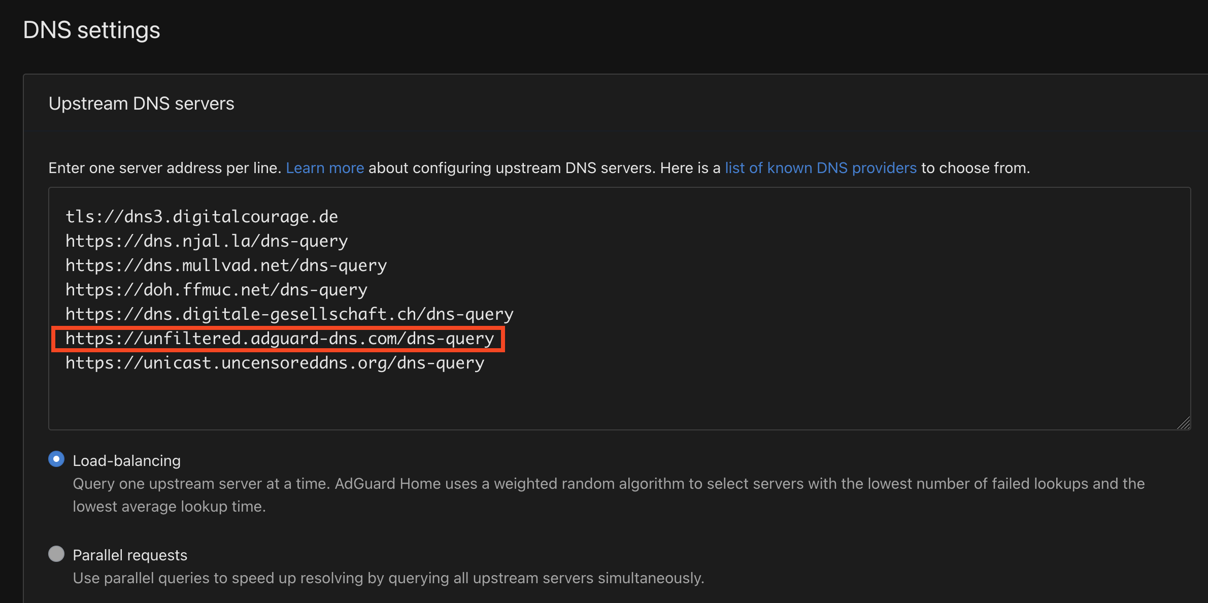

Ich habe ein AdGuard Home Setup mit 7 hinterlegten Upstream DNS-Resolvern (per Loadbalancing), die ich (primär) nach den Kriterien: unzensiert, ungefiltert und Unterstützung von DoH/DoT + DNSSEC ausgewählt habe. Alles läuft ohne Probleme. Nun habe ich mir jeden der 7 DNS-Resolver einzeln aus Neugier einmal mittels https://www.dnscheck.tools/ angesehen.

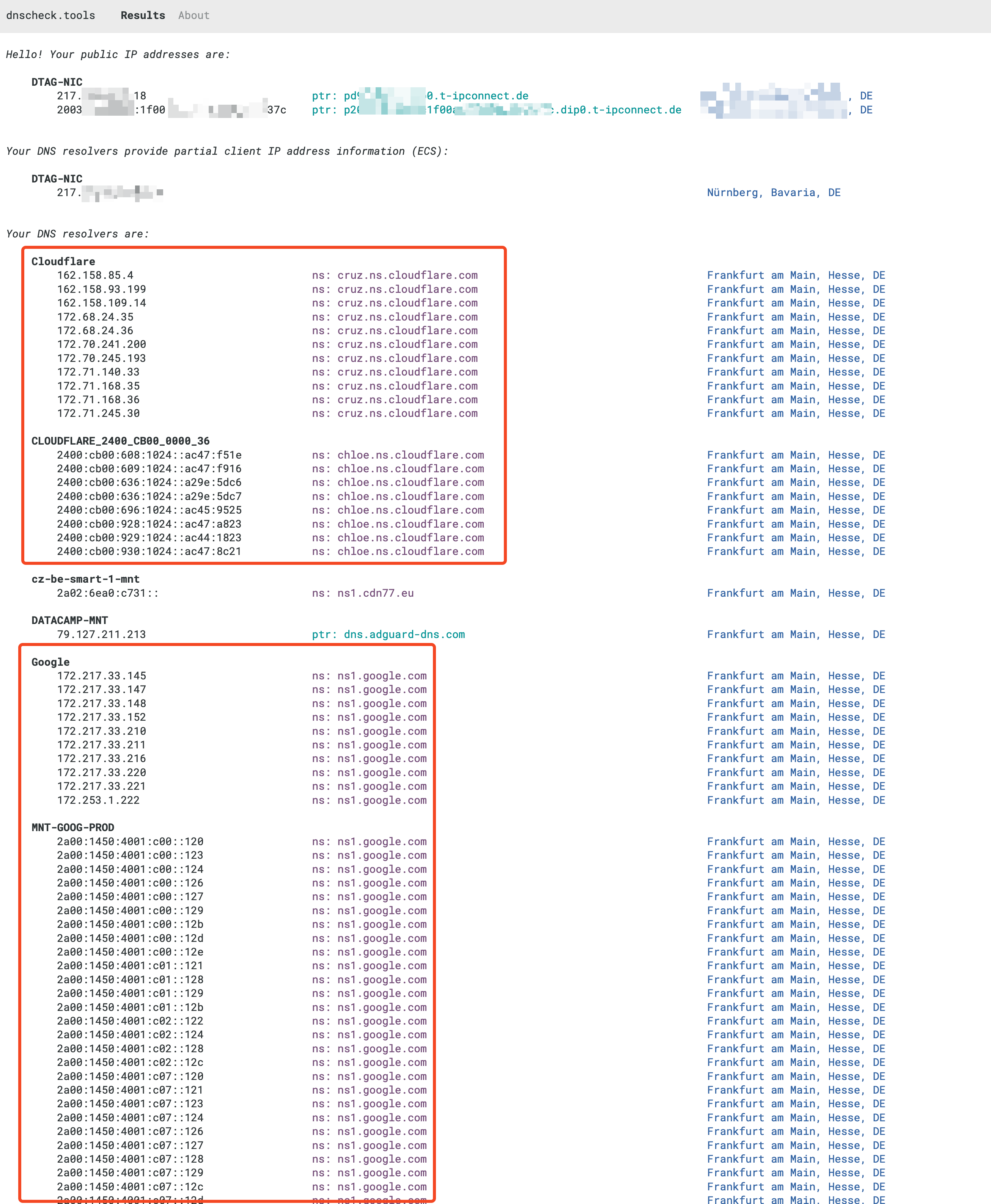

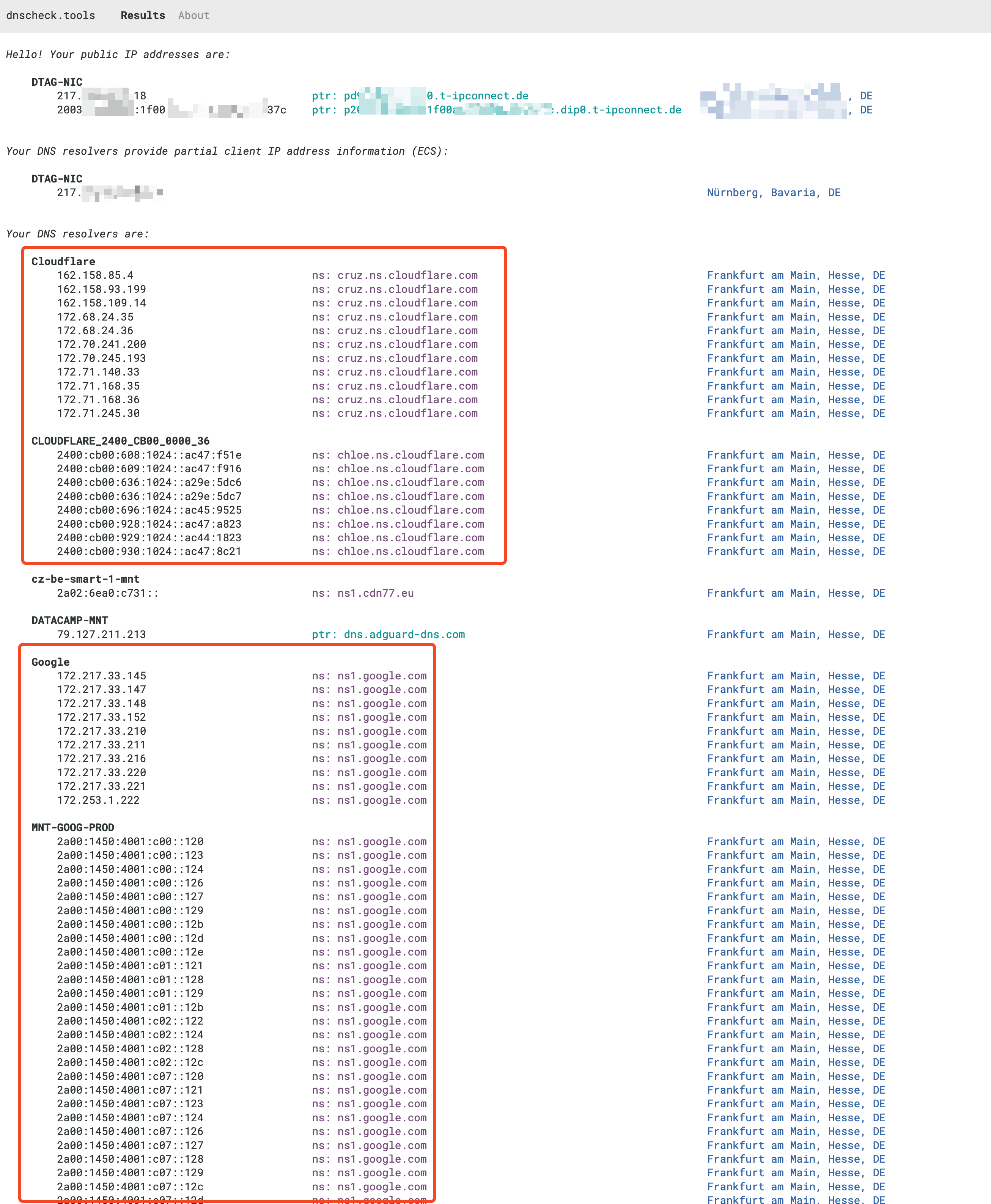

Bei einem der 7 DNS-Resolver die ich nutze, nämlich AdGuard (https://unfiltered.adguard-dns.com/dns-query) hat es mich gewundert, dass der Output von dnscheck.tools die Nameserver von Google und Cloudflare ausgibt, siehe Screenshot.
Wie habe ich das genau zu deuten? Bedeutet das, dass der AdGuard DNS-Server den ich anspreche selbst die Anfragen über Google/Cloudflare rausgibt? Bei den anderen 6 Resolvern in meinem Test, waren keine externen Nameserver für den jeweiligen DNS-Resolver im Output.
Wie gesagt, ich würde es nur gerne verstehen, weil es mich interessiert und ich es nicht deuten kann. Kann mich jemand erhellen was die Ausgabe dort genau bedeutet?

CaptainPighead schrieb:
Beudetet dies wie ich vermutet habe, dass dort Nameserver von Google & Cloudflare beim AdGuard DNS in Verwendung sind?
Sieht zumindest so aus. Warum deaktivierst du nicht einfach den AdGuard Resolver und machst den Test noch mal?
Andere Möglichkeit:
Dein AdGuard DNS ist 79.127.211.213 -> dns.adguard-dns.com.
ns1.google.com ist der authorative DNS-Server für die Reverse Zone. Dort liegt der PTR Record, der die IP-Adresse zum Namen auflöst.
Das hat also mit deiner DNS-Auflösung gar nichts zu tun. Sondern die Adguard Domain liegt bei Google.

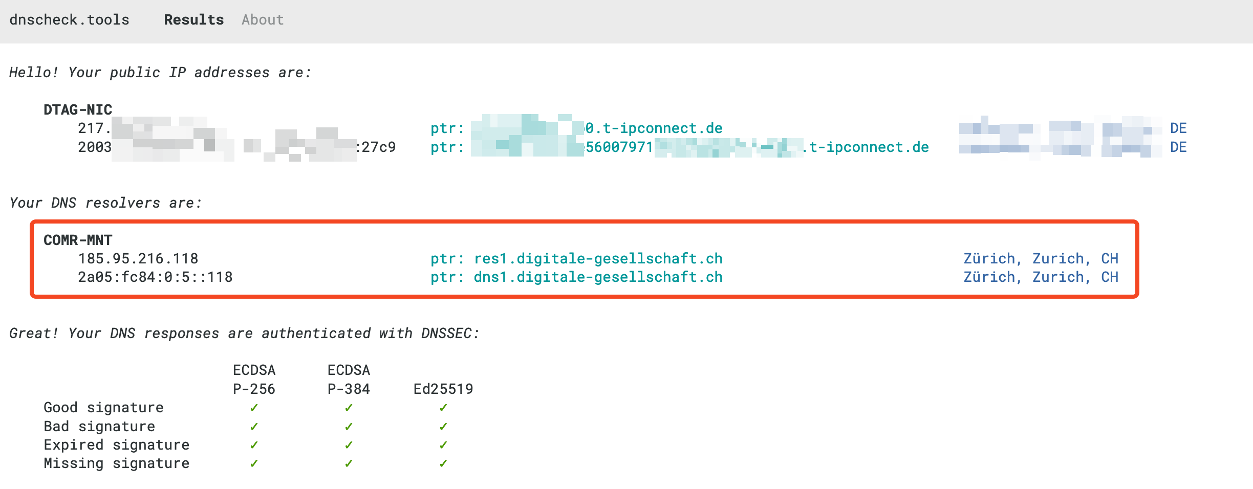

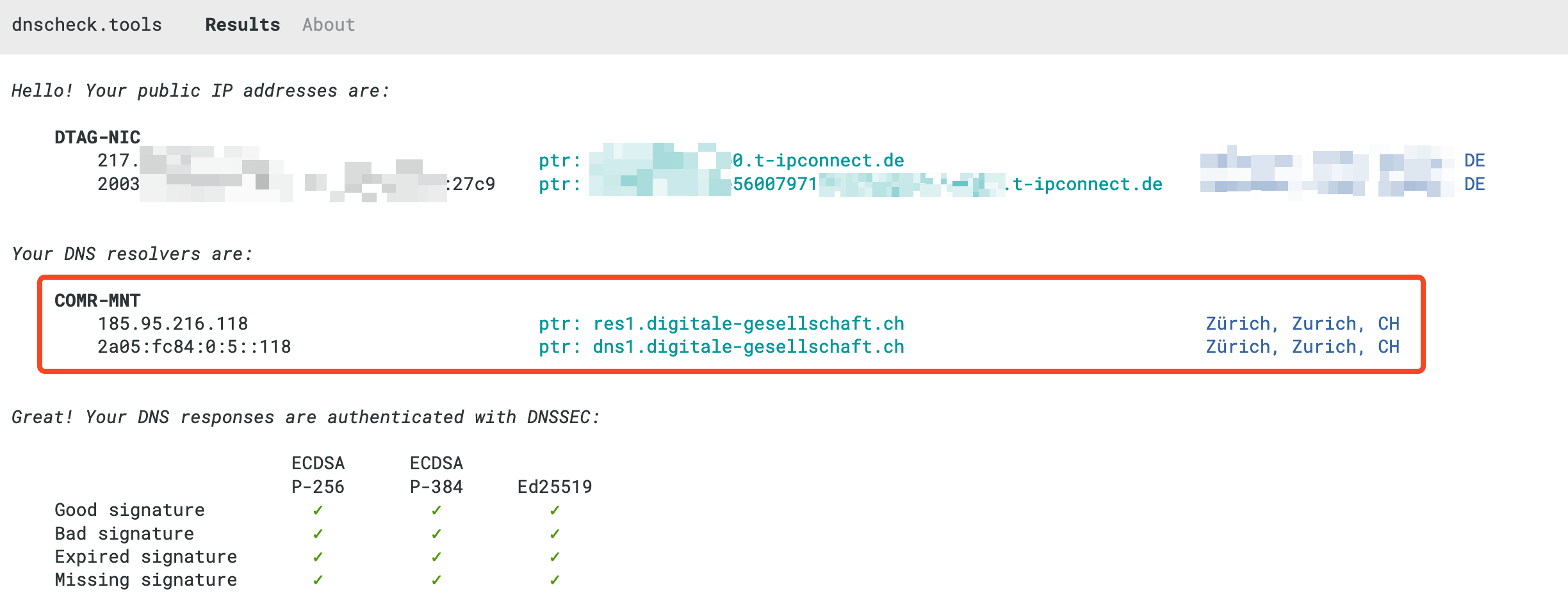

Ah, OK - Danke @CoMo , dann habe ich das mißverstanden die Ausgabe. Ich habe es natürlich mit den anderen Resolvern die ich im Loadbalancing nutze als Vergleich mal getestet. Beim DNS-Resolver von der Digitalen Gesellschaft kam als Beispiel wie bei den anderen, keine Einträge von anderen Nameservern (siehe Screenshot). Ich habe die Ausgabe dann anscheind falsch verstanden und dachte, der AdGuard Resolver würde intern Google bzw. Cloudflare als Auflösung nutzen, was irgendwie komisch wäre.
Wenn sich das nur auf die Domain bezogen hat, war das falscher Alarm, sorry. Aber Danke für die Aufklärung, wieder was dazu gelernt!

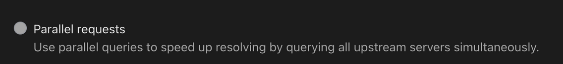

Für Speed solltest die Option nutzen:
Statt 7 hinterlegte Servern nach und nach anzusprechen und den besten auszuwählen dem Algo von Adguard nach, einfach Anfrage an alle 7 gleichzeitig senden und die 1. Antwort wählen.
