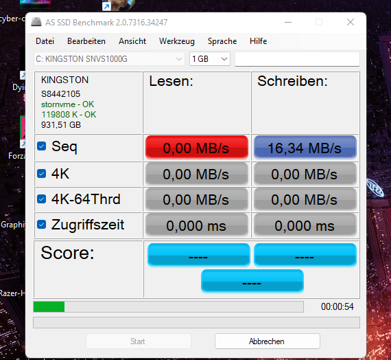

Ja Müll war wohl übertrieben aber im Test werden 1GB verschoben und ich komme stellenweise auf 16Mbits.
Das steht ja in keiner Relation und ist 1000x schlimmer als im verlinkten Test...

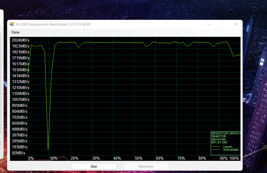

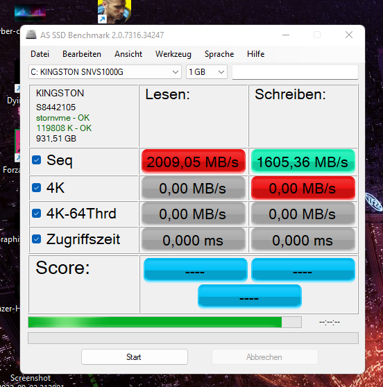

Hier mal screens von 2 Durchläufen der SSD
Beide direkt hintereinander..
Diese Einbrüche werden auch die Ruckler in Games sein.
Beide direkt hintereinander durchgeführt.
Die SSD macht was Sie will
