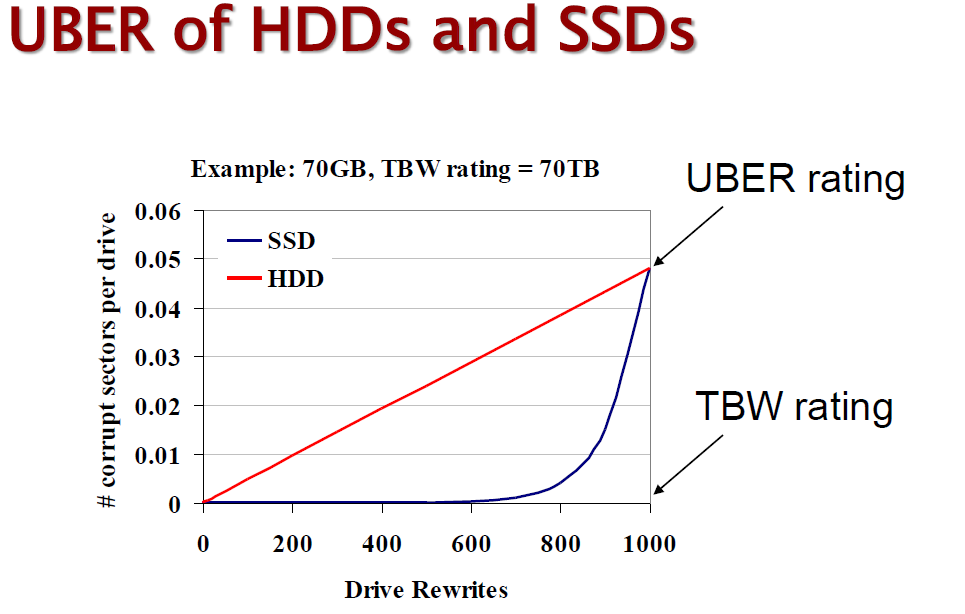

Das hängt sehr vom Stick ab, eigentlich haben alle Massenspeicher eine ECC über die Datenblöcke und daher sollte es dann extrem selten Bitfehler geben. Bei HDDs ist das die UBER, die je nach HDD Modell mit 1:10^14 bis 1:10^16 angegeben ist, was bedeutet, dass pro z.B. 10^14 gelesener Bits (etwa 12TB) dann ein Bitfehler passiert der nicht korrigiert werden kann und das dürfte i.d.R. zu einem Lesefehler führen, die Rate unerkannter Bitfehler ist noch einmal ungleich geringer.
Bei NAND verhält es sich mit der UBER anders, da ist die Fehlerrate anfangs gering und steigt dann mit dem der Verschleiß gewaltig an. Zu beachten ist aber, dass USB Stick meist kein so hochwertiges NAND enthalten und daher weiß man nicht, wo auf der Kurve man sich schon bei neuen Sticks befindet.
