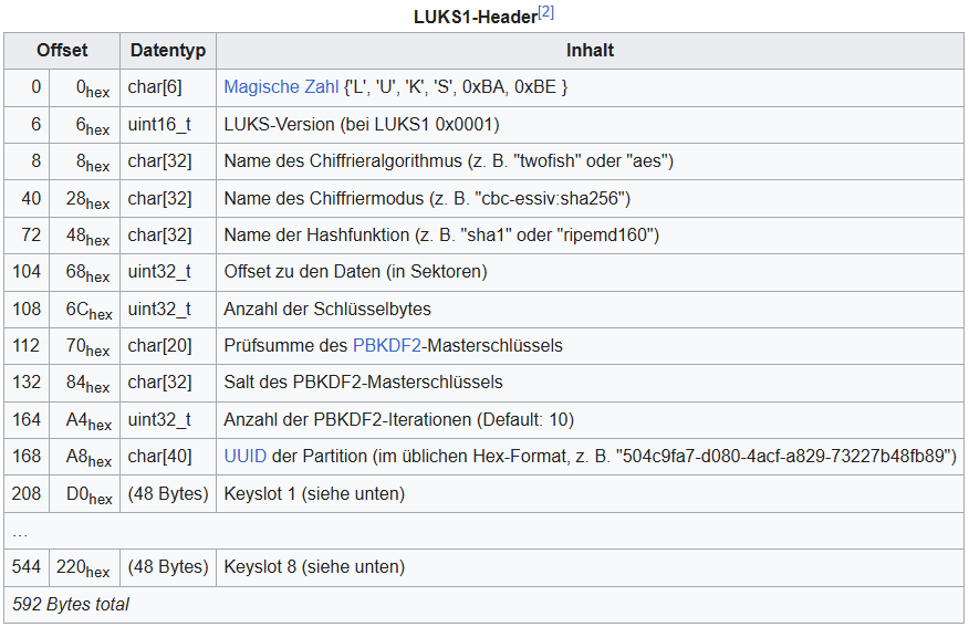

Cicaplast schrieb:
Ok, aber muss ein Header nicht immer vorhanden sein, damit das ganze überhaupt funktioniert?
Und ist der Header dann nicht mit verschlüsselt?
Ja, der Header muss immer vorhanden sein, weil darüber VeraCrypt oder LUKS überhaupt von den verschlüsselten Daten wissen und von wo bis wo die auf dem Datenträger liegen und auch mit welchem Algorithmus die verschlüsselt sind. Ohne Header müsstest du diese Informationen sonst händisch vor jedem Entschlüsseln angeben.
Der Header ist dann logischerweise auch nicht verschlüsselt, denn sonst könnten VeraCrypt oder LUKS den ja nicht lesen oder es bräuchte einen zweiten Header um den ersten zu Entschlüsseln. Es ist zwar keine Textdatei, sondern ein Binärformat, aber das Format ist in der Dokumentation des Tools öffentlich beschrieben.
Bei LUKS1 sieht der beispielsweise so aus:
https://de.wikipedia.org/wiki/Dm-crypt#LUKS
Der Header muss aber nicht zwingend vor den verschlüsselten Daten gespeichert sein und muss sich noch nichtmal auf dem selben Datenträger befinden. Den kann man bspw. auch auf einem USB-Stick speichern, den man vor dem Entschlüsseln dann an den PC steckt, Stichwort "detached header".
