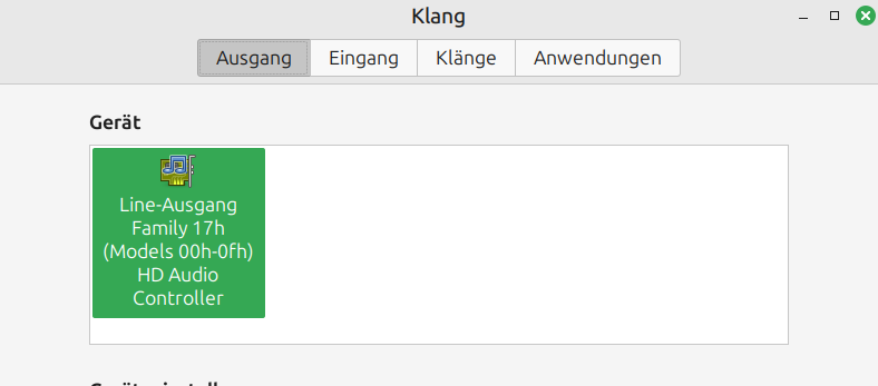

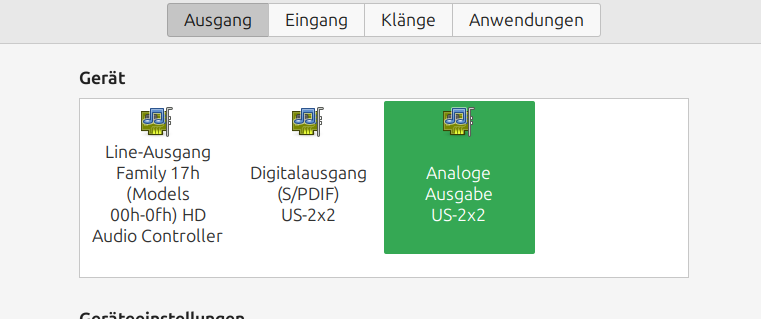

wo ist eigentlich genau der Unterschied zwischen dem Digitalausgang und dem analogen?
Liegt da vielleicht eine Lösung?

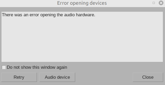

denn wenn ich Reaper öffne, kommt diese Fehlermeldung:
und wenn ich Reaper dann schliesse, ist der Interface Anschluss nicht mehr in der Systemsteuerung:

Was du aber noch abklären könntest: Eventuell hat dein (unbekanntes) Tascam Interface einen digitalen Eingang**. Daran könntest du den Digital-Out des MoBo anschliessen. Dann im Reaper den Signalweg entsprechend konfigurieren.
** Das haben aber längst nicht alle
Reaktionen: larska
Tascam US 2 x 2 ist das Interface...
Den Treiber vom Mainboard kann ich aber für Reaper nicht gebrauchen, da brauche ich die Treiber vom Interface...
Also du meinst ich könnte den Ausgang vom Mainboard an das Tascam Interface anschliessen? (Also den, den ich versucht habe direkt an die Boxen anzuschliessen) Dann würde das auch parallel laufen?
wenn ich jetzt aber dann doch nur mit dem Tascam-Interface zurecht kommen will, muss es doch irgendwie möglich sein, dass ich nach der Nutzung von Reaper wieder im Desktopbetrieb Sound haben kann... oder?
Wie macht ihr das denn? Bei Öffnen von Reaper kommt auch immer eine Fehlermeldung (s.o.)...
EDIT:
habe jetzt schonmal rausgefunden, dass wenn ich den Ausgang auf "analog" lasse im Desktopbetrieb, dann kann ich Reaper ohne Fehlermeldung öffnen und nach dem Schliessen habe ich auch wieder Sound...
was nur schade ist, dass ich dann während Reaper keinen Sound im Desktopbetrieb habe ... 🙃

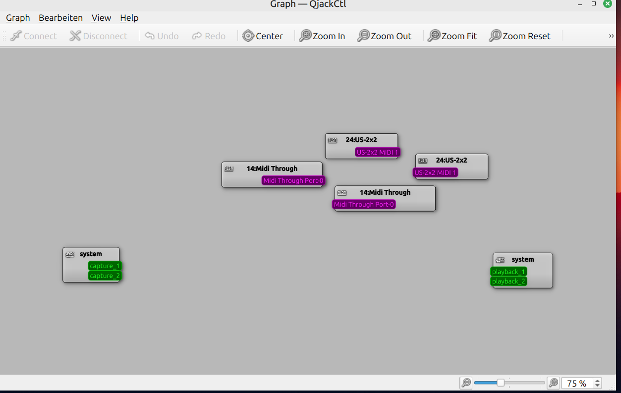

Für Jack gibt es ein Patch Panel: https://qjackctl.sourceforge.io/
Sowie einen Mixer: https://rdio.space/jackmixer/
Dazu müsstest du in dem Patch Panel alles richtig verbinden, dann sollte es auch klappen.
Eine andere Idee wäre noch Ubuntu Studio https://ubuntustudio.org/ zu probieren. Die haben Jack vorinstalliert, und das sollte denn auch klappen.

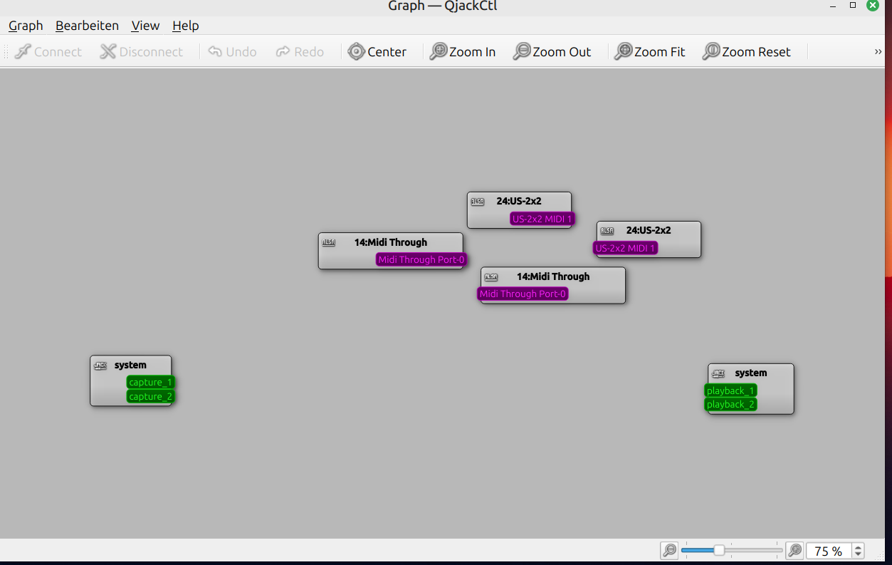

netzgestaltung schrieb:
ich würde auch mal qjackctl anschauen dmit dem Graph oder dem Patchpanel kannst du alle Anschlüsse verbinden/Trennen.
bei meinem Patchfeld sieht es ziemlich leer aus... außer System ist da nichts was ich verbinden kann...
Die Ports erscheinen erst, wenn du die Programme startest. Aber bitte schaue dir mal ein paar Youtube Videos zu Gitarix an, da wird genau das beschrieben, wie man das einrichtet.
