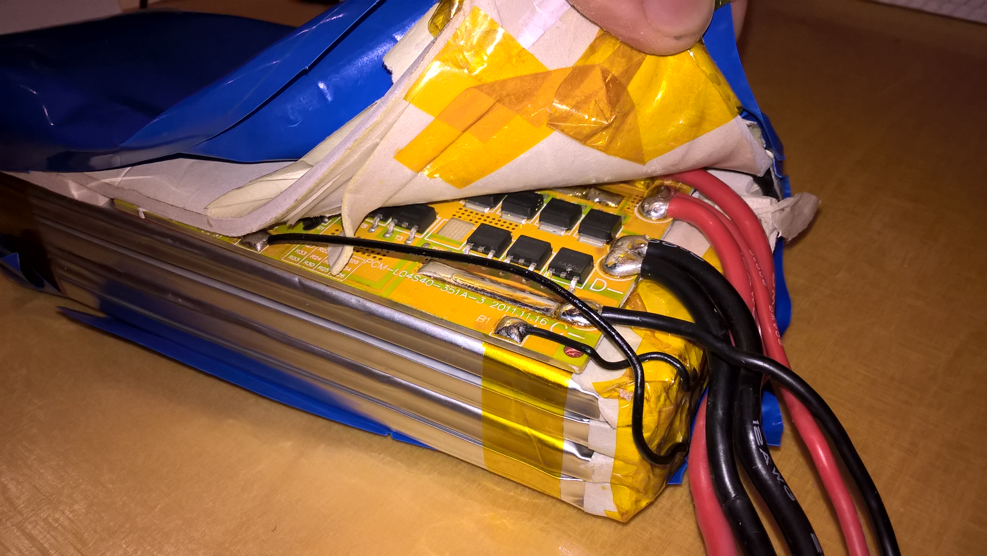

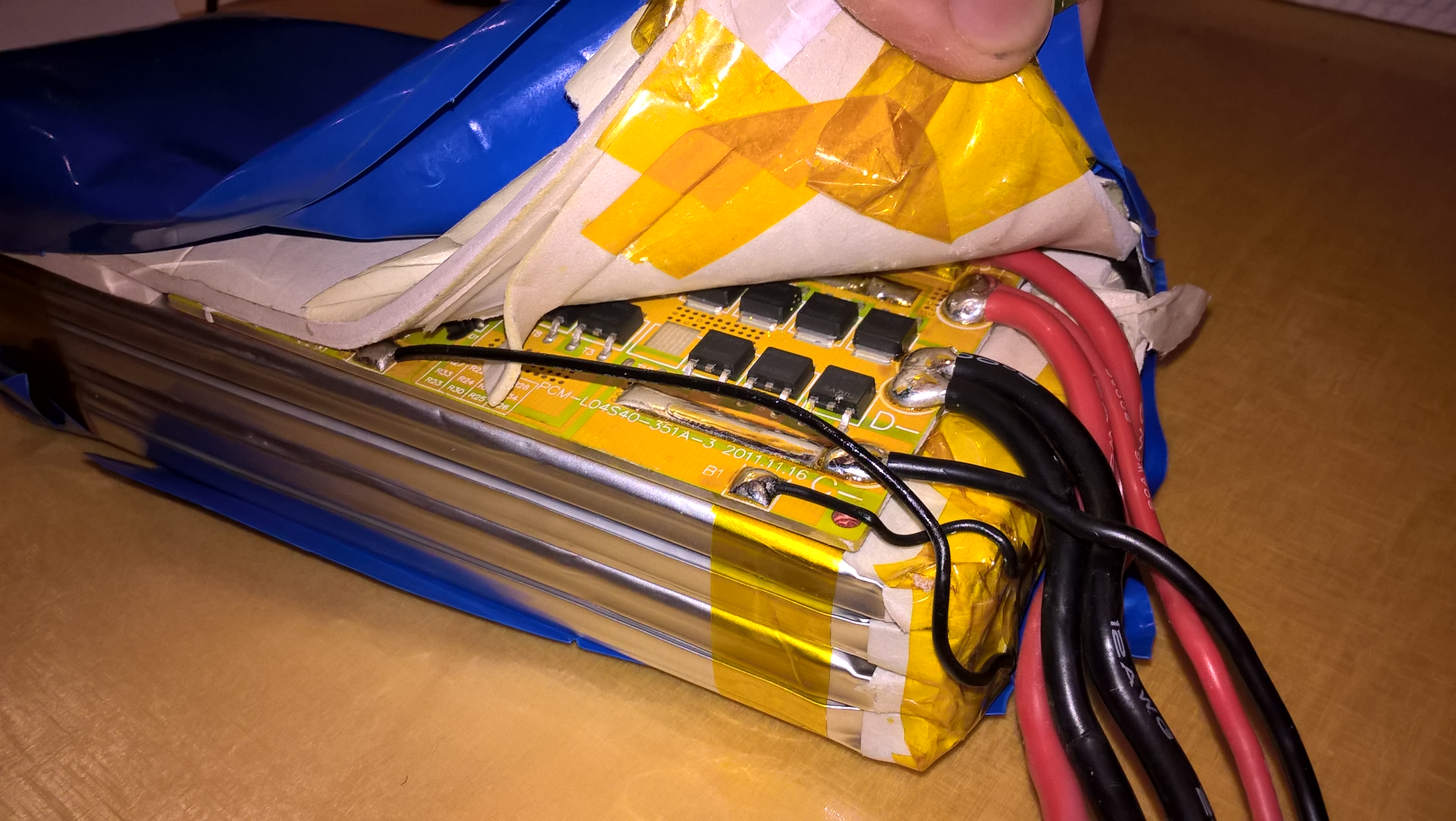

Mein Problem ist: Der innenliegende LiPo Akku hat auch eine integrierte Ladeelektronik. Der Hersteller würde den Akku mitsamt Elektronik wechseln und verlangt dafür 230€ + 2*40€ Porto (Dänemark, 40kg).

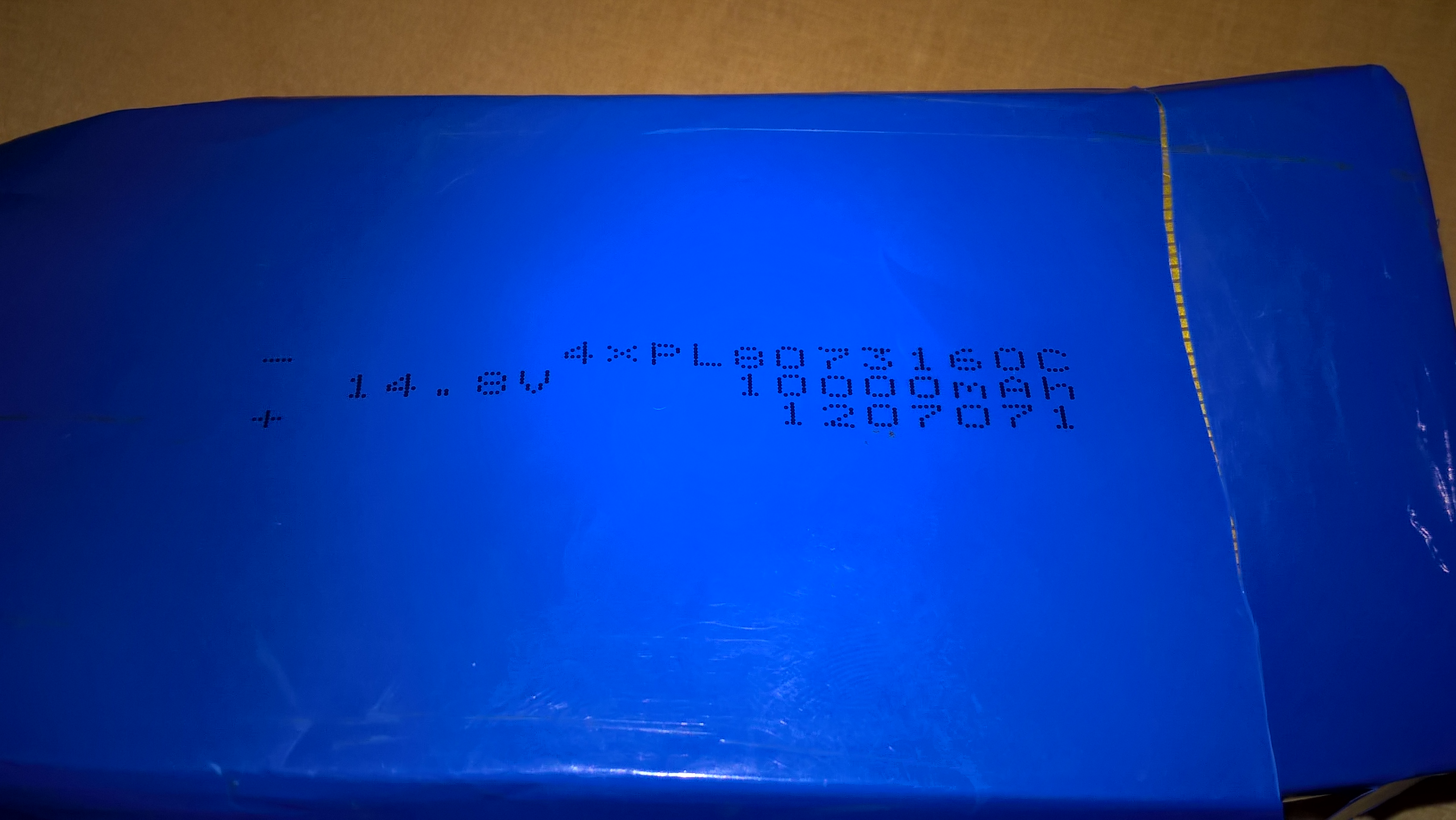

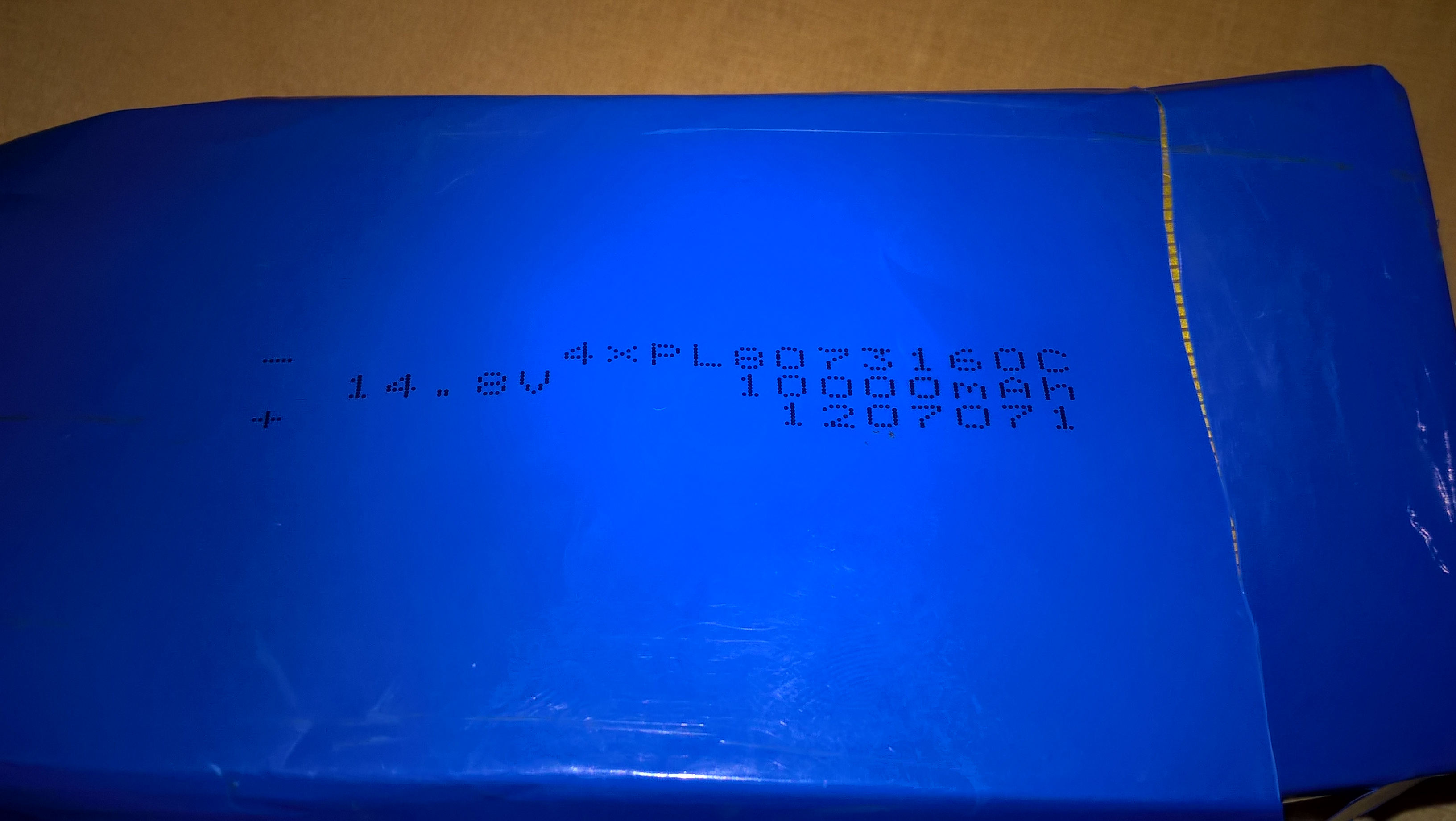

Bitte klärt mich auf - Im Anhang hab ich euch ein Foto vom alten Akku gelinkt - gern auch mehr Bilder von der Elektronik, falls gewünscht.

Vermutlich ist es aber nur Ladeelektronik, damit man den Akku mit einem simplen AC/DC Wandler laden kann.
Es hängt in der Tat nur ein sehr primitives AC/DC Netzteil dran. Eine Ladeelektronik ist das auf jeden Fall auf dem Akku.
Ich hab mir das aber mal angeschaut, ein DCDC Wandler der bis zu 60A (darauf ist der Trolley abgesichert mit einer Schmelzsicherung) würde sich schon bemerkbar machen und die Elektronik auf dem Akku ist schon sehr schlank (dünner, als die einzelnen Schichten des Akkus.
