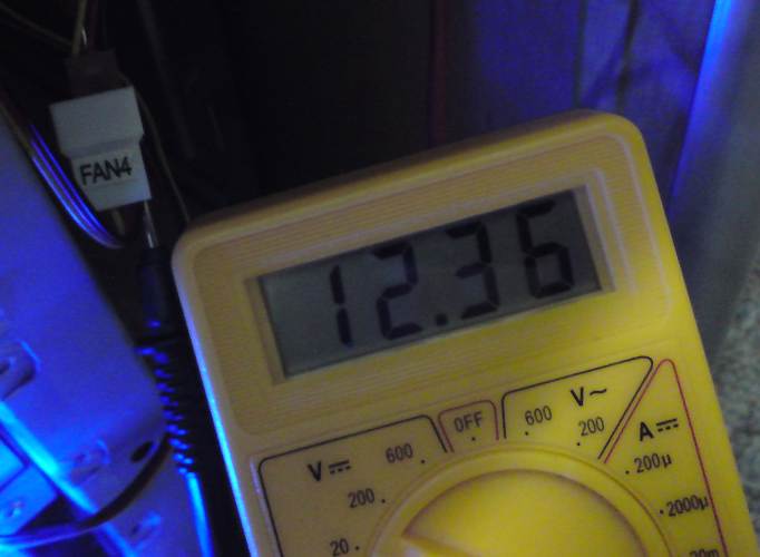

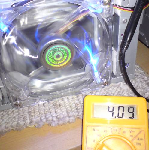

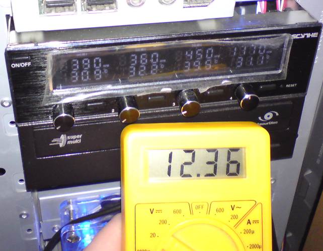

cartridge_case schrieb:@Christine A.: bei der scythe kaze server kommen 12V an...
Nun, weil bei meiner Scythe Q an jedem Kanal eine andere Spannung herauskommt, habe ich den Hersteller angeschrieben und der teilte mir mit, dass bei keinem Modell 12 Volt ausgegeben werden.
Lamptron habe ich diesbezüglich auch abgefragt und von dort wurde mit auch bestätigt, dass die Lüftersteuerungen keine 12 Volt ausgeben.
Bei beiden Herstellern werden die 12 Volt anscheinend grundsätzlich nicht erreicht und obendrein unterliegen die "nicht 12 Volt" auch noch einer Streuung ±10%.
Christine A.
@T - der CPU-Anschluss des Boards lässt sich nicht auf Spannung umschalten. Die beiden CH_FAN1/2 sind jedoch via Spannung regelbar.
Das Tachosignal der Lüfter kann parallel am Board und an der Lüftersteuerung angeschlossen werden. Will heißen, die Drehzahl wird über Everest, HWINFO32, ... und am Display ausgegeben.
EDIT: @ cartridge_case
Hier, in Post #4: https://www.computerbase.de/forum/t...3-5-oder-xilence-lueftersteuerung-3-5.696793/ hab ich die verfügbaren Spannungen der Q aufgeführt.
Vor ungefähr zwei Jahren habe ich Scythe und vor ein paar Wochen die Leute von Lamptron angeschrieben.
Es mag ja sein, dass du hier Felix bist und dich über eine Steuerung freuen kannst, die die obere Spannung auch durchlässt.
Interessieren würde ich mich, ob Du die Spannung von max. 12,36 und min. 4,09 auf allen Kanälen hast?
(EDIT)
