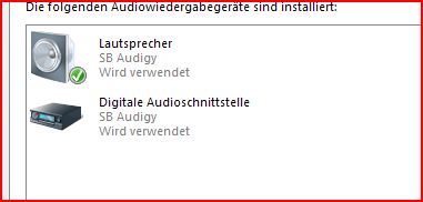

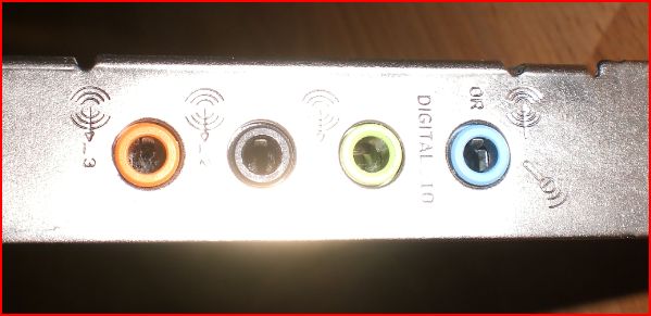

also ich möchte gerne von meiner audigy von dem digital out in den coax 1 meines verstärkers
das problem ist, das nicht weiss, wie cih das anschliessen muss, da meine soundkarte nur klinke hat (siehe Foto)
die karte muss aber eine digitale schnittstelle haben , da diese mir bei vista angezeigt wird (siehe Foto)

So wie es auf den Bildern aussieht teilt sich die Soundkarte den Mic-In mit dem Digital-Out. Es gibt Adapter die man in den blauen Klinkenanschluss steckt und in diesen Adapter dann ein optisches Toslink-Kabel steckt.

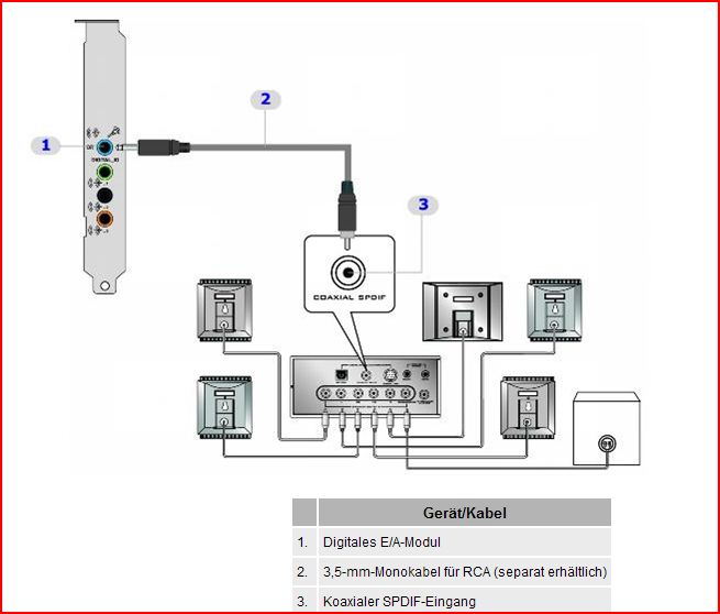

Also ....der blaue Anschluss ist für digital zuständig, soweit richtig. In der Software bekomm ich aber nur SPDIF/In angezeigt. Laut Handbuch ist das aber ein Digital IO. Und IO steht doch für Input/Output.
Außerdem steht folgendes im Handbuch :
Wenn Sie über einen externen Dolby Digital-Decoder (z. B. das Lautsprechersystem Creative Inspire 5.1 Digital 5500 oder Creative Inspire GD580) oder einen AV-Verstärker verfügen, können Sie damit Dolby Digital-Signale direkt von der Audiokarte decodieren.
So möchte ich es auch gerne haben : Von der SK direkt in den Verstärker. Auf dem Foto könnt ihr die Anschlusstechnick sehen. Meine Frage: Ist es zwingend erforderlich eine Monoklinke zu nehmen? Stereoklinke müsste doch auch gehen (was es im Moment nicht tut, weil der Anschluss als Eingang läuft)
Stellt ne Monoklinke das um auf Ausgang ?

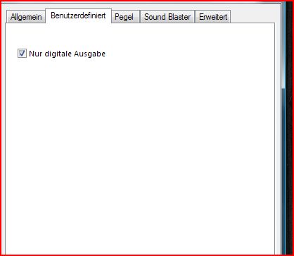

ich habs jetzt endlich hinbekommen. Musste zwar viel suchen, aber nun klappts endlich ! Mein Kabel sieht jetzt so aus wie auf dieser Seite :
http://home.arcor.de/markushaussmann/creative/creative_koaxial.htm
Mit so ne "gebasteltem" Kabel gehts einwandfrei. Aber nun das wichtigste : Wie auf dem Foto zu sehen ist, muss der Haken bei "Nur digitale Ausgabe" rein, sonst hört man absolut nix !

Toslink = Optisch und Koaxial = Elektrisch. Glaub mir, das kannst du nicht ohne Konverter verbinden. Deine Soundkarte hat dann wohl einen Koaxial-Ausgang und keinen optischen ;)
AW: Fragen zu SPDIF und analog !
Das heißt, meine Audigy 4 hat einen koaxialen Digital-Out und seine Audigy einen optischen Digital-Out ?
Daher geht das bei mir auch mit einem Chinch-Klinke Kabel und er hingegen braucht einen Adapter, um das optische Signal in ein elektrisches Signal umzuwandeln ? Ich habe nämlich vorher gedacht, dass sein Digital-Out der gleiche , wie meiner ist. Danke für deine Aufklärung, ich glaube ich habe das jetzt verstanden :)
Wenn der Screenshot von seiner Karte ist, dann hat er ganz eindeutig einen koaxialen Digitalausgang.
Alle Creative-Karten bis auf die Titanium-Reihe haben koaxiale digital Aus- und Eingänge, die Titanium optische. Wird eine AuzenTech-Karte mit X-Fi Chip benutzt, so hat diese einen kombinierten optisch/koaxialen Ausgang.
