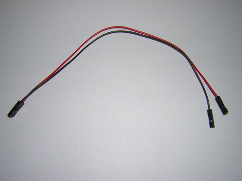

Dafür muss ich das bei der Graka (GTX295) mitgelieferte SPDIF-Kabel an die Onboard-Soundkarte (Realtek ALC882) anschließen.
Frage1:
Muss ich das SPDIF-Kabel dort anschließen an dem normalerweise der Frontausgang angeschlossen ist??? Könnte ihn abnehmen da er eh nie in Benutzung ist.

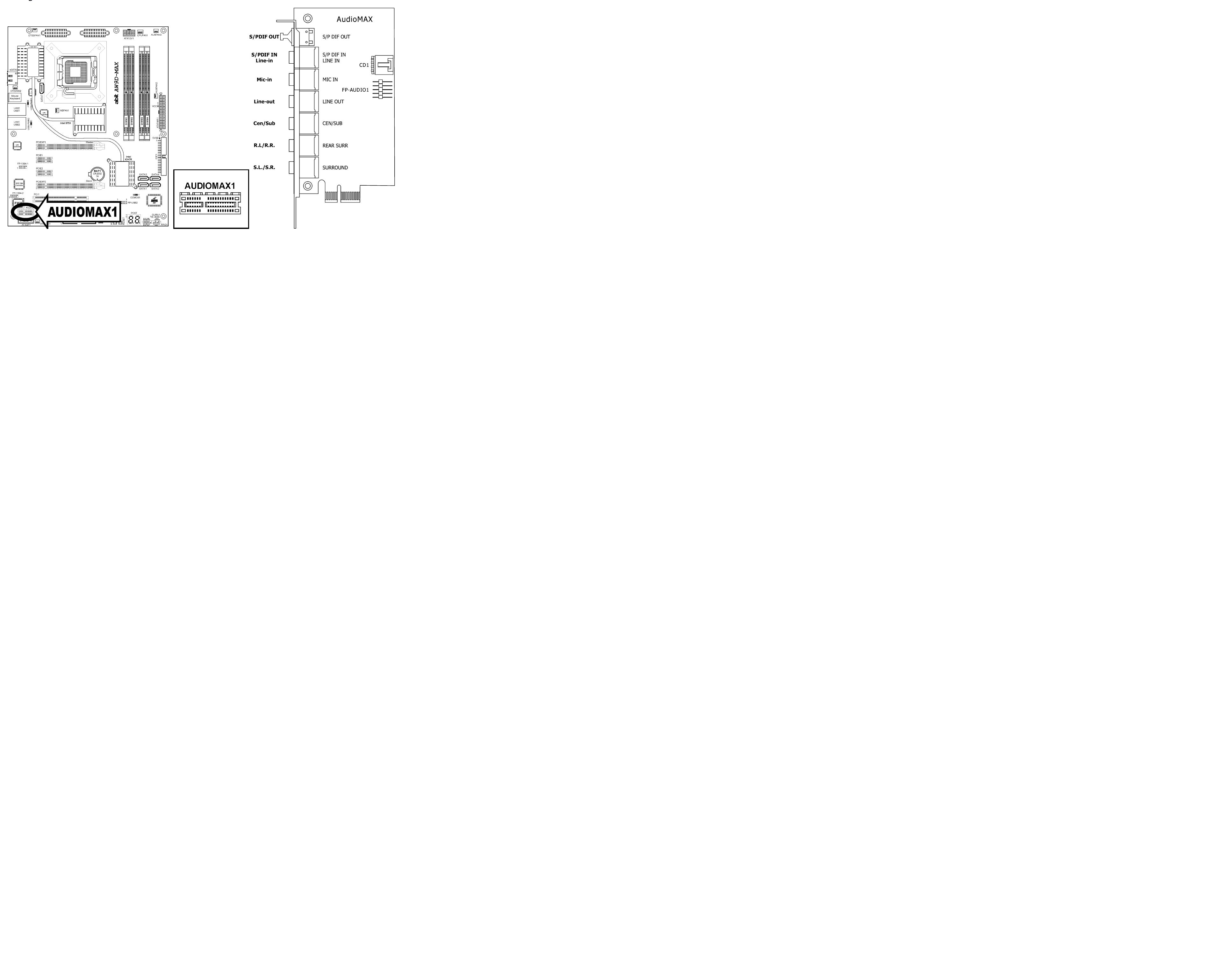

Im Anhang habe ich das Kabel und mein Board inkl. Onboard-Soundkarte.

Bin die ganze Anleitung vom Board durch nur konnte ich keinen Eintrag finden der mir der den Anschluss-Ort zeigt in dem ich es anschließen muss.
Frage 1:
Deine Skizze des Boards/Soundkarte zeigt doch eigentlich schon wo du dein optisches Kabel anschließen musst. Logischerweise an dem S/PDIF Out!

Das komische Kabel von dir ist denke ich für ne Verbindung Grafikkarte S/PDIF In Soundkarte gedacht.. Auf jeden Fall wirst du damit sicherlich nicht eine Verbindung zu deinem Fernseher herstellen können. Was du brauchst ist ein optisches Kabel, sofern du diese Addin Karte für dein Mainboard besitzt. Mit dem du wie oben beschrieben dann deine Soundkarte und Fernseher verbindest.

AW9D-MAX (Intel i975-ICH7)
Alles andere im Sysprofillink
AW9D-MAX
So wie ich das sehe hat die Soundkarte keine internen S/PDIF Ausgang...
meph!sto meinte ich solls am Board anschließen, dachte auch erst an der Onboardsoundkarte.
Weil er davon ausgegangen ist, dass dein MB ( wie fast alle ) den Soundchip onBoard hat - dem ist aber nicht so.
Ah ok mein Fehler!
Muss ich dann die zwei Stecker (Bild oben im Anhang) dort anschließen wo bis jetzt meine Fronausgänge bedient werden???
Nein, mit dieser Soundkarte geht es gar nicht.
