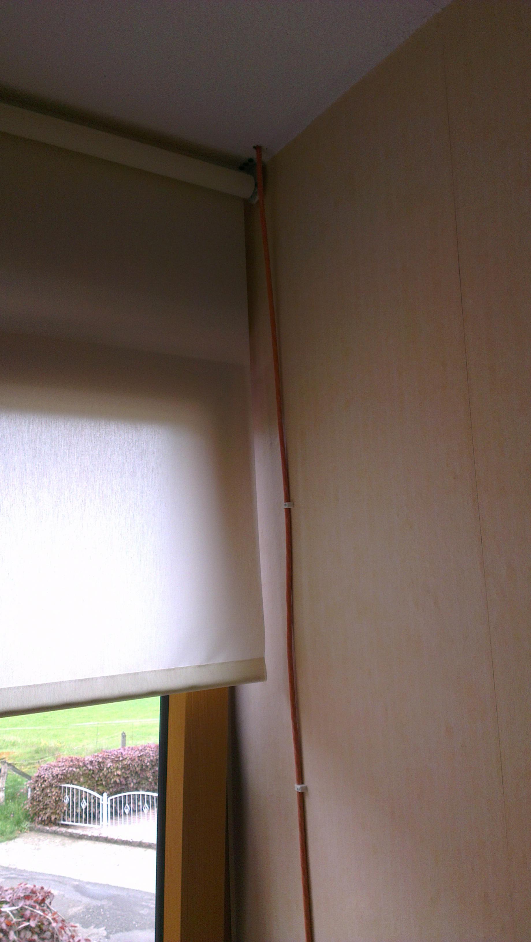

So kleines Update. Habe am WE nun doch ein CAT7 Kabel verlegt, weil mich das alles mit dem Dlan nervte. Kabel kommt jetzt oben durch die Decke aber egal.
Gebraucht habe ich nun doch 40m.
Modem & Router Wohnzimmer -> Keller --> leerer Schornsteinschacht zum Dachboden -> Decke / Büro
Gibt es eigentlich so Lochabdeckungen für die Decke mit evtl. Übergang Kabelkanal?

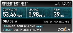

Jetzt sehen die Werte so aus:
Bin soweit zufrieden, weil es auch stabil läuft. Ist der Ping generell so schlecht bei Kabel Deutschland? Hatte schon an der alten Adresse immer einen miesen Ping.
Frage: beim Down kommt nur die Hälfte an. Liegt das nun an den 40m CAT7 oder sind das normale Netzschwankunden bzw. ungenaue Speedtests?
