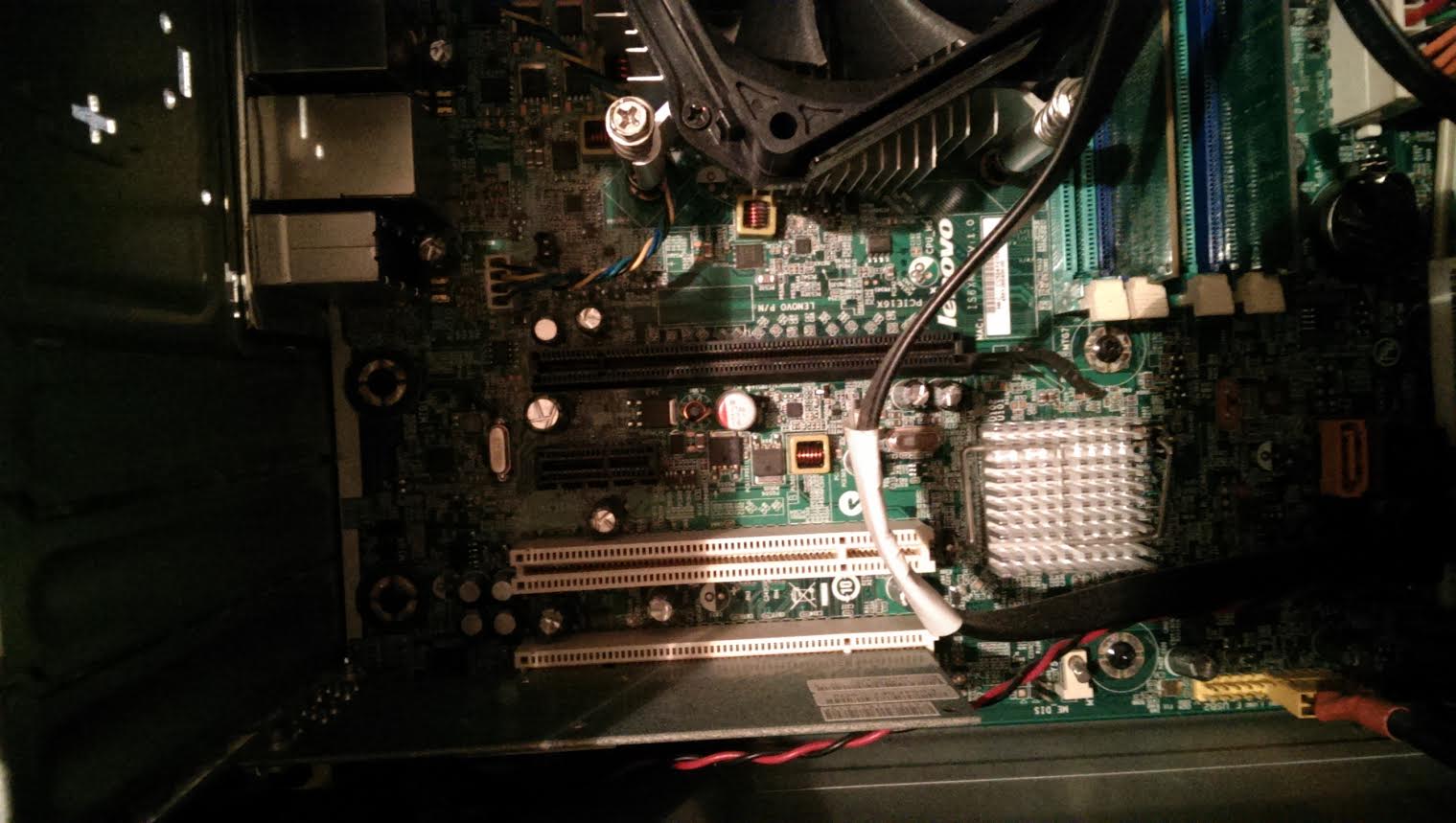

Hallo!
Ich haben einen Lenovo Thinkcentre M81 Tower.
Den PC habe ich seit ca. 1,5-2 Jahren, da mir momentan das Geld für einen fehlt, habe ich in etwa nur max. 250-300€ Budget momentan. Mehr kann ich leider nicht ausgeben.
Ich habe in meinem Board auf jeden Fall einen freien PCIE 16X Steckplatz für eine Grafikkarte. Ich hab schonmal bisschen geschaut und würde mich für die GeForce GT 730 (2048MB GDDR5 PCI-E 2) interessieren. Meine derzeitige ist Onboard, ich glaube ich würde ja dann auch eine neue Sound Karte benötigen oder? Und ob mein derzeitiges Netzteil das dann noch aushält weiß ich auch nicht.

Ich weiß das der PC nicht der beste ist und es sinnvoller wäre einen neuen zu kaufen, aber wie gesagt fehlt mir leider das Geld zu. Anbei noch ein Bild meiner freien Steckplätze.

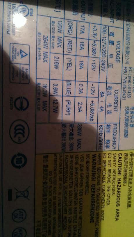

Ein Foto vom Netzteil wäre nicht schlecht ^^
Wenn es sich um ein 280W FSP Netzteil handelt könnte man eine GTX 750(ti) in Erwägung ziehen.

leute der hat nur 280 watt netzteil
muss als erstes weg und ein neues dann kann man cpu und grafikkarte wechseln
