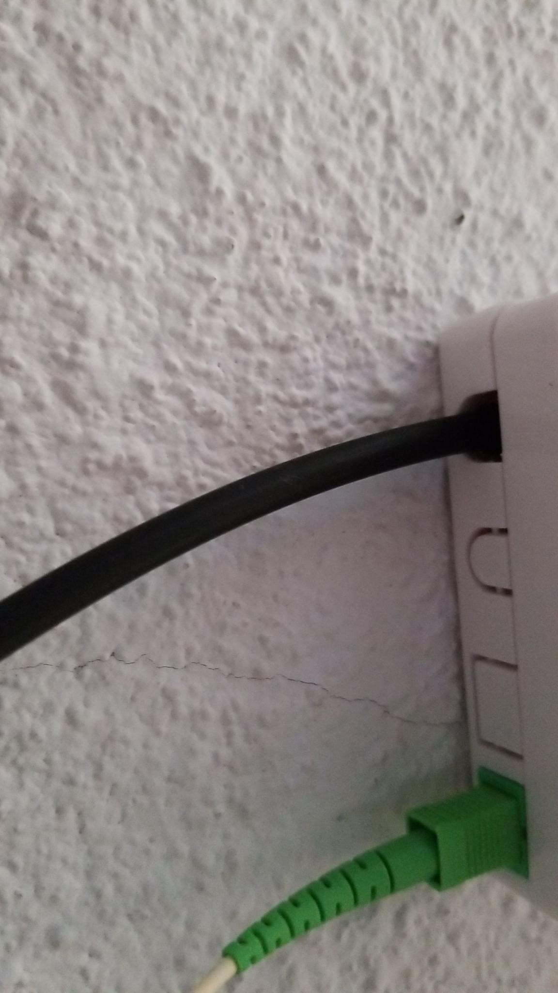

Als erstes Frage Ich mich ob der weisse Kasten auf Bild 1 ein FIber Modem ist oder Anschluß Kiste.
Jedenfalls scheint das Schwarze Kabel das Internet Signal von außen zu sein.

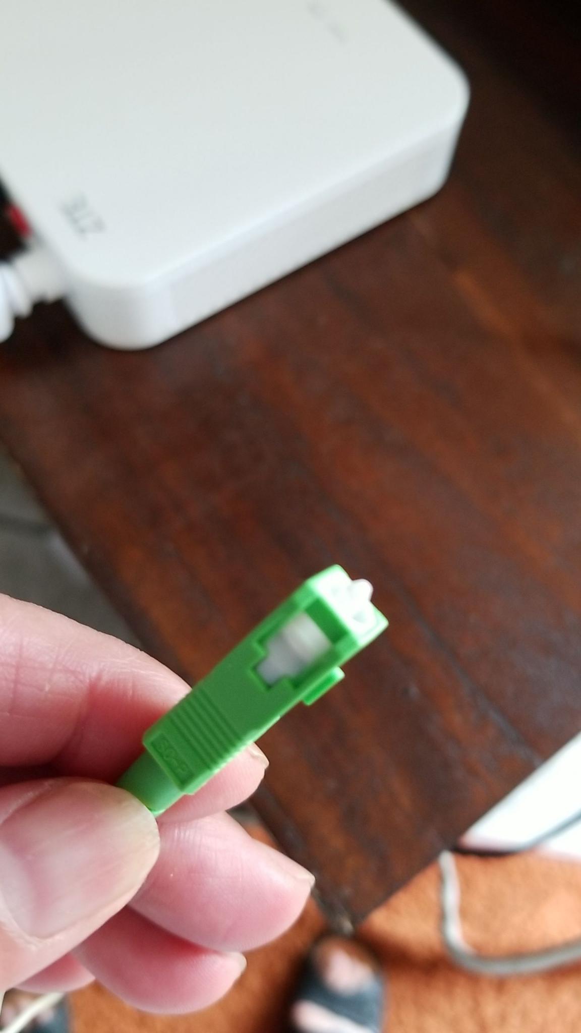

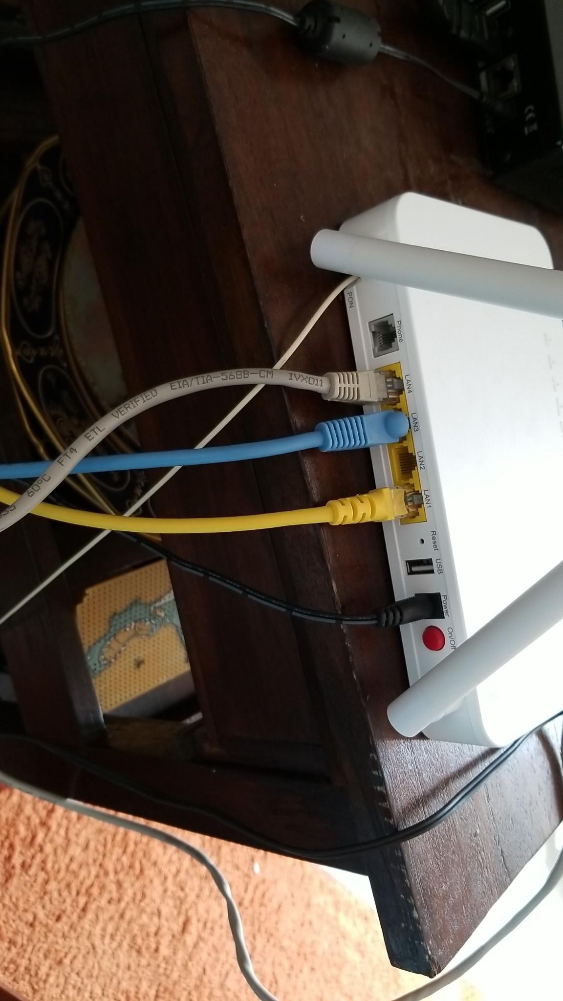

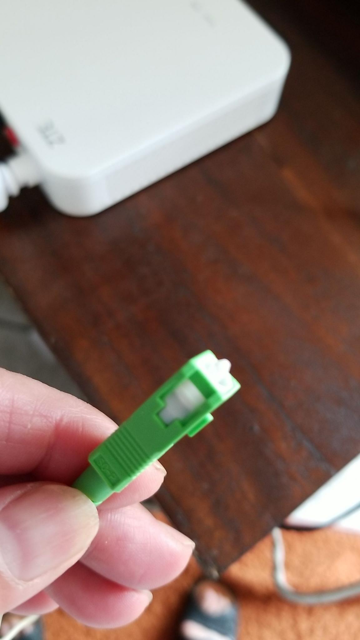

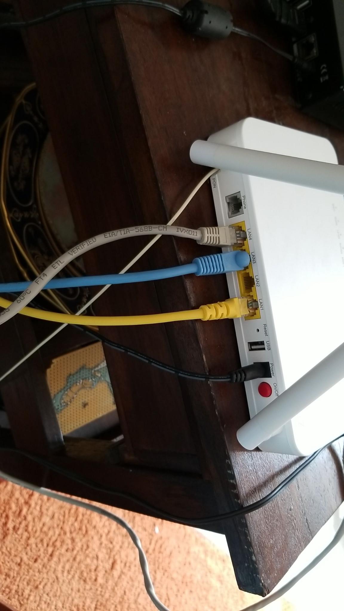

Und auf der anderen Seite wird ein weißes Kabel mit den Grünen Stecker auf Bild 2 eingesteckt. Und hat 'vermutlich' einen gleichen Stecker welcher in den Router auf Bild 3 geht.
Glasfaser rein -> Glasfaser raus. Also nur eine "Anschlusskiste" oder Gf-TA.
Ja, SC/APC. Nicht ungewöhnlich.
Du kannst gerne eine Fiber-FritzBox probieren, brauchst dann aber wohl ein Patchkabel von SC/APC auf LC/APC, weil die FritzBox nur eine LC/APC-Buchse hat. Und die Probleme mit CG-NAT/IPv6 wird die wie erwähnt auch nicht lösen.
