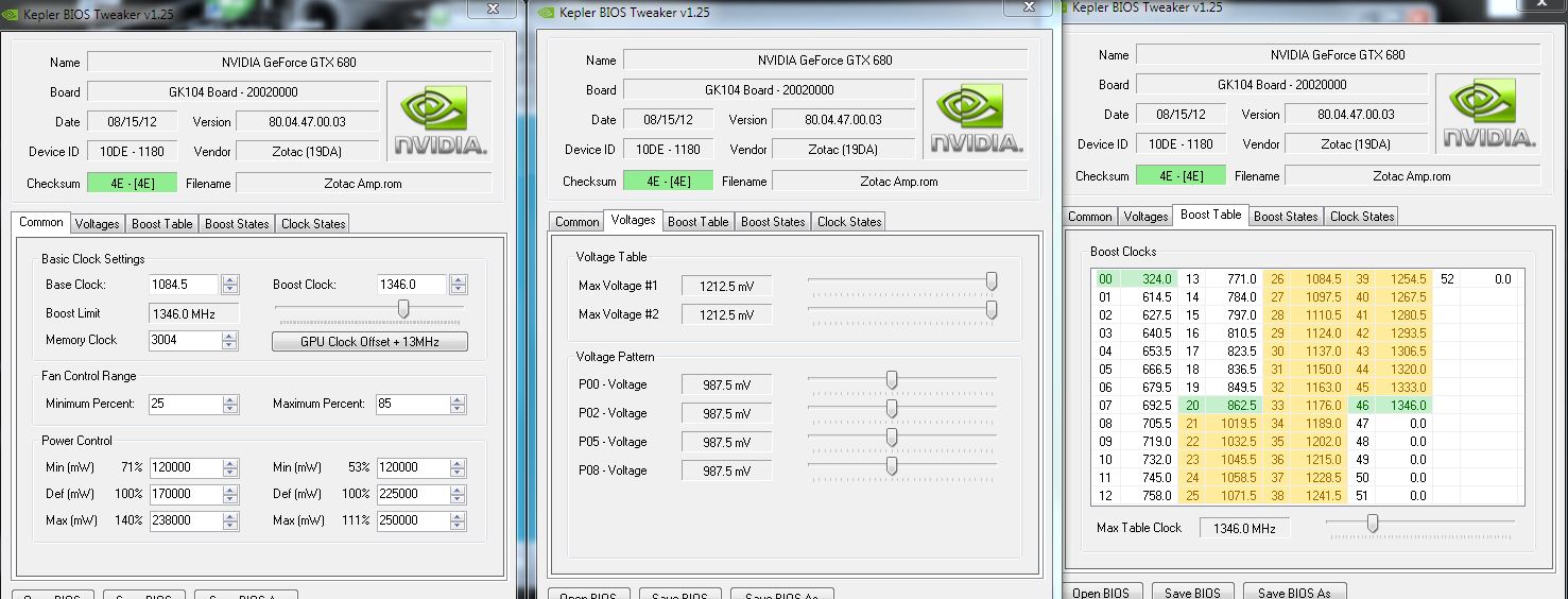

Dann fehlt noch die Max Table Clock. Wenn ich im Kepler BIOS Tweaker den Button "GPU Clock Offset +13 Mhz" klicke, dann erhöht er
den Base Clock, den Boost Click und den Max Table Clock. Dieser liegt bei oben genannten Werten dann bei 1398.0 Mhz.
Ein Bios ohne Modifikation hat jedoch beim Boost Limit und der Max Table Clock jeweils den selben Wert vorgegeben. In meinem Fall wären dies ja bei einem Boost-Limit von 1280.5 Mhz, dann eben auch 1280.5 Mhz für den Max Table Clock.

Habe doch zwei Bilder verlinkt. Klick mal auf den Button GPU Clock Offset + 13 Mhz und schau mal wie sich der Max Table Clock gleich mit verändert.
ja ......so habe ich es aber nicht gemacht.Sieht man ja . max Boost/max Table Boost gleichgesetzt Spannung auf 1,212V ,Boardpower von eh schon 132 bei der AMP auf 140 das wars.

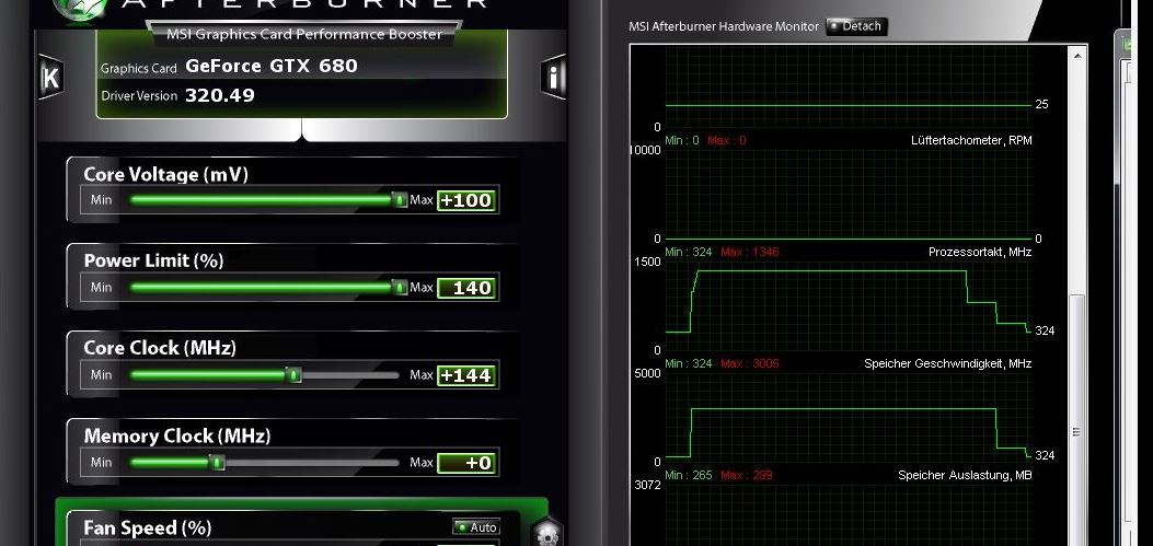

Benutze nur AB ....aber sollte der kleine "Ausschlag"nach oben bei GPU-Voltage 1,212V sein? Ansonsten sind die Werte ja ok(Temp usw.) Bei 3Dmark hast Du ja immer die Ladesequenzen dazwischen. Bei Valley/Heaven solltest Du dann zumindest einen geraden Gaphen haben (s.Foto) Du solltest ja mal Deinen Asic Wert unter GPUz auslesen,das währe zumindest mal ein Richtwert.Ich weis auch nicht genau wie die Gigabyte PCB aufgebaut sind genau. Hab das bisher nur mit Zotac -Karten gemacht (mit der 680 und 660Ti Amp extreme Ed.) .Zotac verwendet "eigene" Platinen mit z.T.hochwertigeren Bauteilen die höhere interne Spannungen zulassen(Ram) und veränderter Spannungsversorgung(Phasen) als auf Ref.PCBs......
Ich bin gerade der Ursache auf der Spur und es scheint der Speicher zu sein. Das ist in soweit problematisch, als dass bei Kepler ein Memory Overclock ja durchaus eine ganze Menge bringt. Bei Standard-Settings hat eine Speichertakt-Erhöhrung von 3000 auf 3500 Mhz den Graphics Score um fast 200 Punkte gehoben.
