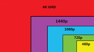

Ist ja auch logisch. Nur um das nochmal ins Verhältnis zu setzen... Das grüne Bild muss auf die größe des roten Bildes skaliert werden... Es gibt natürlich dazu Methoden, aber bei 720p auf 4K ist dann auch langsam Ende mit Optimierungen.

Machen sie automatisch, sobald ein Videosignal reinkommt, das nicht ihrer Auflösung (UHD = 3840 × 2160) entspricht. Dabei gibt es Qualitätsunterschiede. Sonderlich viel nehmen sich aber alle nicht.
Die öffentlich-rechtlichen Sender senden in 720p, also 1280 × 720. Das ist weniger als ein Achtel der Pixel deines UHD-Fernsehers. Der Fernseher muß das Signal also um mehr als das Achtfache aufblasen, um es auf dem Schirm zu verteilen. Daß das nicht so gut ausseht wie natives UHD-Material, sollte klar sein. Scharf kann dir das kein Gerät der Welt zaubern.
