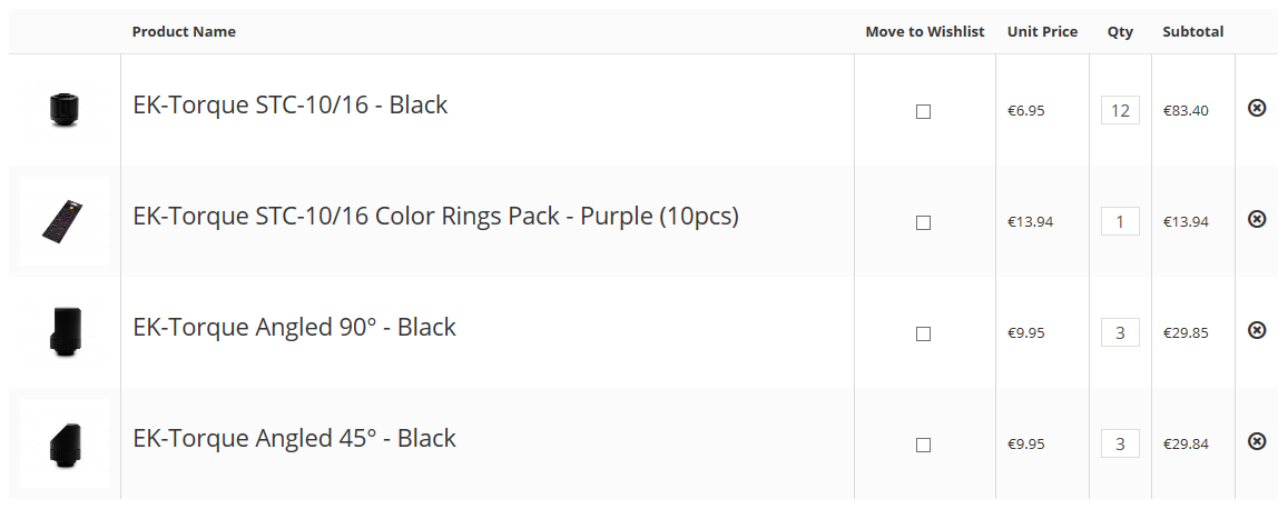

Für die Umsetzung möchte ich 16/10 Softtubes verwenden.
Bei den Fittings bin ich mir noch nicht 100% sicher, wieviele 45%;90% Adapter ich kaufen sollte. Hab jetzt erst mal jeweils 3 in meinen Warenkorb gepackt, da ich denke, dass ich bei Softtubing nicht all zu vielen benötigen werde.

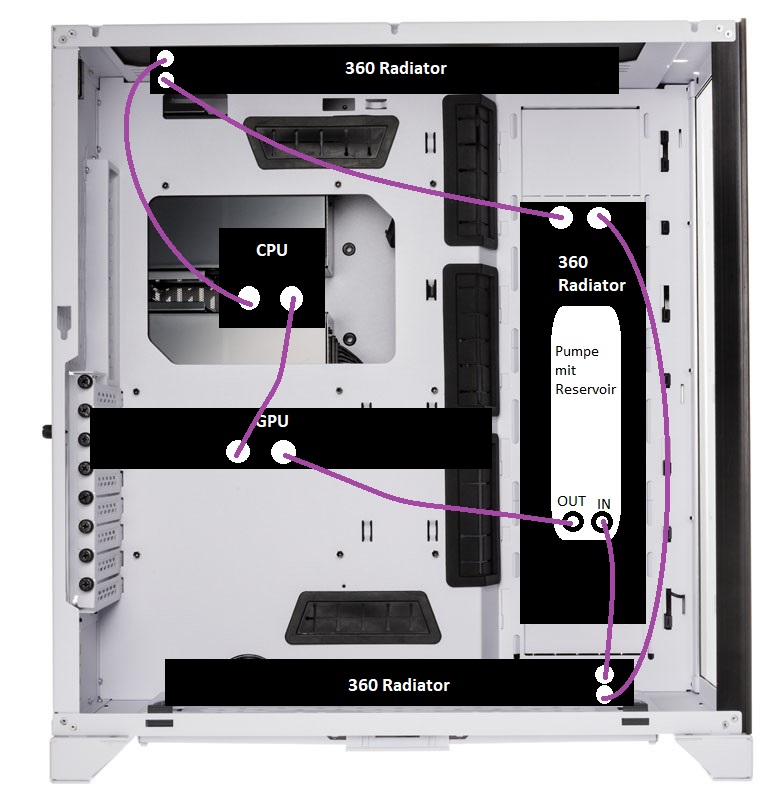

Der Kühlkreislauf ist wie folgt geplant:
Nun zu meinen Fragen:
1. Was haltet Ihr von der Zusammenstellung? Passen die Komponenten zusammen?
2. Habe ich etwas grundlegendes vergessen, bzw. wird noch etwas benötigt?
3. Ich möchte die Pumpe/Agb-Kombi am vertikalen Radiator montieren, sollte ja mit der Halterung aus meinem Warenkorb funkionieren. Nun möchte ich aber den AGB-Behälter durch einen größeren ersetzen. Benötige ich hierfür noch zusätzliche Halterungen wegen der Größe / wegen des Gewichtes?
4. Ich hab auch einen Temperatursensor in meiner Zusammenstellung. Soweit ich recherchiert habe, ist es rellativ egal wo er sich im Kühlkreislauf befindet, oder? Ich würde ihn einfach dort einbauen, wo es mit der Verkabelung am einfachsten wäre (wahrscheinlich am Eingang bei der Grafikkarte)
5. Würdet Ihr einen Hahn zum Ablassen der Flüssigkeit empfehlen?
6. Ich habe 2 verschiedene Arten Lüfter. Einmal die Eloop X für den sichtbaren Bereich, und einmal die normalen Eloop´s hinter dem vertikalen Radiator. Kann ich beide Arten an dem PWM-Hub anschließen oder könnte das zu Problemen führen?

Kann man machen, die Pumpen/AGB Kombi ist gut, wobei ich persönlich eher auf die Aqua Computer D5 Next setzen würde, ist aber auch Geschmacksache.
In der Next ist halt direkt eine Steuereinheit mitsamt Temperatursensor vorhanden und wird mit der sehr guten Aquasuite Software geliefert, über die man sehr gut seinen Loop steuern kann.
Einen Anschluss für den Temperatursensor gibt es? Kenne dein Board nicht und bin zu faul mich durch die Bedienungsanleitung zu wuseln.
Wo du ihn anschließt ist relativ egal, das Wasser hat im gesamten Kreislauf eine fast identische Temperatur, sofern ausreichend Durchfluss vorhanden ist, was mit einer D5 aber kein Problem sein sollte.
Kannst den Sensor auch am oberen Radiator anbringen und durch die Durchführungen hinter dem Mainboard so verlegen, wie du ihn brauchst, habe den gleichen und das Kabel ist ziemlich lang.
EK ist relativ teuer, ein 90° Winkel für 10€ ist schon ein Wort - aber da zahlt man auch für das Design.
Zwei Anschlüsse pro Bauteil hast du, ich vermute bald, das du mehr Winkel benötigst, wobei sich Softtubing auch gut biegen lässt.
Einen größeren AGB benötigst du nicht, ich habe aktuell auch einen sehr langen und mittlerweile stört der mich mehr und wird über kurz oder lang gegen ein kompakteres Modell ausgetauscht.
Lediglich beim Befüllen des Loops ist ein großer AGB von Vorteil, sobald der entlüftet ist kippt man höchstens alle Jubeljahre mal was nach.
Ablasshahn kann man machen, ist bei Softtubing aber nicht zwingend notwendig, ist bei der Demontage etwas sauberer aber sonst auch nichts.
Für meine ersten beiden Loops (zuerst in einem R5, danach ein Core X71) habe ich darauf verzichtet und hatte keine Probleme oder nennenswerte Nachteile.
Bei Hardtubing sieht das anders aus, da erachte ich sowas als Pflicht, wobei man auch die "billige" Version nehmen kann: ein T-Stück mit Verschlusskappe.
Die Lüfter kannst du alle an den Hub anschließen, bei mir hängt auch alles an einem Hub (für die zusätzliche Stromversorgung) und ich habe 120er und 140er Lüfter gemischt.
Bei den eLoops aber auf die Montage achten und in Push verbauen, ist eh die effektivste Einbauweise auf einem Radiator und in Pull machen die sehr gerne nervige Geräusche.
Die 16/10er Schläuche sehen in durchsichtiger Variante sehr klobig aus, das Design muss einem liegen, alternativ gehen auch 13/10er, die sehen etwas graziler aus.

Wow, danke schonmal für eine ausführliche Antwort.
Hatte ich bis jetzt noch garnicht auf dem Schirm. Werde ich mir mal anschauen.
Ja, ist vorhanden
Wurde eher aus optischen Gründen ausgewählt. Finde mit dem etwas größeren AGB macht es "etwas mehr her".
Ok, dann werde ich den erstmal weglassen
Habe ich auch schon öfters gehört, deswegen werden die auch alle als Push betrieben
mykoma schrieb:
Mit dem Kryofuel wirst du (wie mit allen farbigen Präparaten) über die Zeit farbige Ablagerungen/Verfärbungen bekommen, nichts was dramatisch oder relevant wäre, aber man sollte im Vorfeld davon wissen, bevor man sich wundert, warum AGB, Schläuche oder Plexiglas der Kühler verfärbt sind.
Ist mir auch bekannt, sollte aber kein Problem werden die Schläuche nach einiger Zeit zu wechseln und die Kühlkörper ab und zu zu reinigen. Möchte (leider) aus optischen Gründen nicht auf den farblichen Zusatz verzichten.
mykoma schrieb:
Von der Dicke her sollten aber die EK passen, ich würde aber noch einen Blick in die Anleitung vom Gehäuse werfen, die PE haben 38mm, normalerweise haben die schmalen Radiatoren ~30mm, nicht das du da Probleme bekommst, ist immerhin fast ein Zentimeter
Sollte von den Maßen kein Problem werden
Die D5 Next gibt es allerdings nur als Pumpenmodul, ohne AGB, den müsstest du noch dazu erwerben.
Optisch finde ich die Heatkiller Tube sehr ansprechend, ist auch sehr hochwertig, aber kostspielig.
Ist zwar kein EK, aber die D5 sehen eh alle ziemlich gleich aus und die Heatkiller Tube würde zu den restlichen Heatkiller Blöcken passen.
Bei PVC Schläuchen würde ich tendenziell gut alle 2 Jahre einen kompletten Schlauchwechsel machen, da sich die Weichmacher mit der Zeit rauswaschen und der Schlauch über längere Zeit weniger flexibel und brüchig wird, daher wechseln, bevor es soweit ist.
Ich persönlich bevorzuge EPDM, den kann man auch ein Vierteljahrhundert nutzen, hat nur den Nachteil, das der lediglich in schwarz daher kommt, für dich also eher eine suboptimale Wahl, wobei schwarzer Schlauch mit schwarzen Fittingen auch was für sich hat, sieht man nur wenig von der farbigen Flüssigkeit.
Das EX XRES ist eine wirklich gute Pumpen-AGB-Kombi, ich würde nur immer zur Glas Version greifen, kostet auch nicht wirklich mehr.
Ansonsten kann man das so machen.
