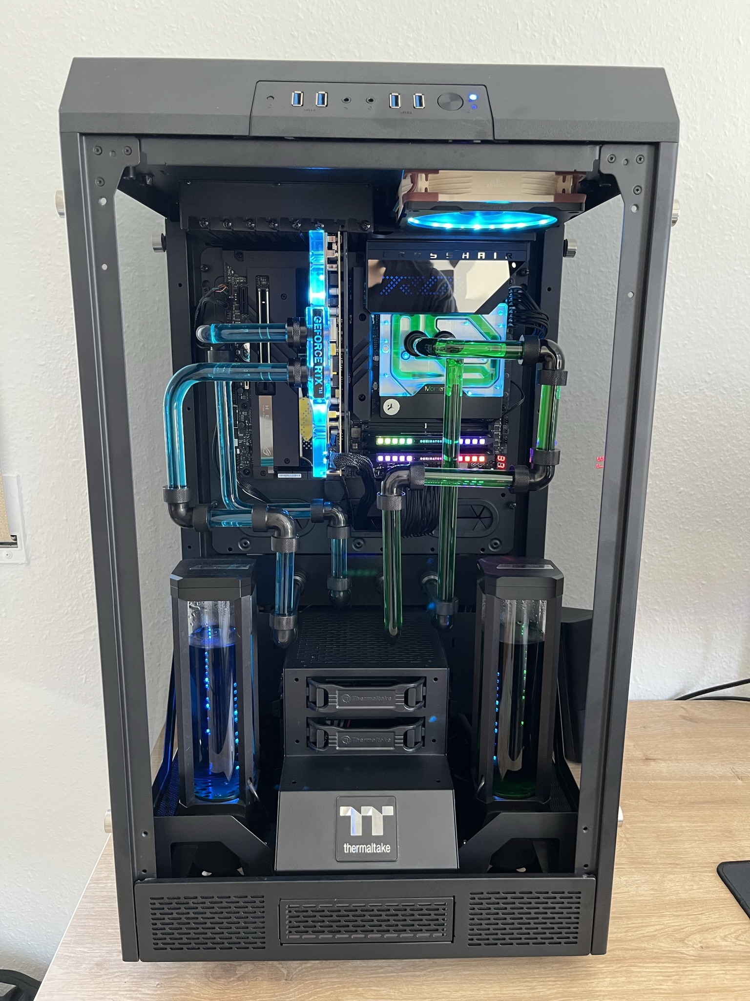

Hallo leute,
da ich bis vor kurzen Dank der Hilfe des Forums mein ersten Wakü Build gebaut habe, möchte ich diesen hier kurz vorstellen.
Weshalb habe ich den Build so gebaut?
Ich wollte mir damit einen langen Wunsch erfüllen, einmal ein System zu bauen, welches mir nicht nur optisch gefällt, sondern auch das "goldene Dreieck" erfüllt. Heißt: hohe Leistung bei geringen Temperaturen sowie ein möglichst niedrigen Geräuschpegel. Genutzt wird das System vor allem fürs Gaming in 4K, dabei sollen die 144 FPS möglichst erreicht werden. Ein weiterer Verwendungszweck ist das rendern von 3D Szenen.
Folgende Komponenten wurden verbaut:
CPU
Ryzen 9 7950X3D
GPU
Palit RTX 4090 CO
Mainboard
ROG Crosshair X670E Hero
Gehäuse
Thermaltake The Tower 900
Arbeitsspeicher
Corsair Dominator Platinum RGB 32GB DDR5 Kit 2x 16GB
Speicher
Kingston Fury 2 TB Renegade PCIe 4.0 M.2 NVMe
Netzteil
MSI Meg Ai1300p ATX 3.0
-----Kühlung-----
CPU/Spannungswandler
EK-Quantum Momentum² ROG Crosshaur X670E Hero D-RGB
GPU
Eisblock Aurora GPX-N RTX 4090 GameRock
Hardtubes
Alphacool Borosilikatglas 16/11mm
Radiator
Hardware Labs Black Ice Nemesis GTS 560 XFlow
Lüfter
Noctua NF-A14 PWM
Pumpe
Aquacomputer D5 PWM mit Tachosignal
AGB
Heatkiller Tube D5
Steuerung
Aquacomputer Aquaero 6 LT
Kühlmittel
Aquacomputer DP Ultra Blau/Grün
Sensoren
Aquacomputer Calitemp
Besonderheiten:

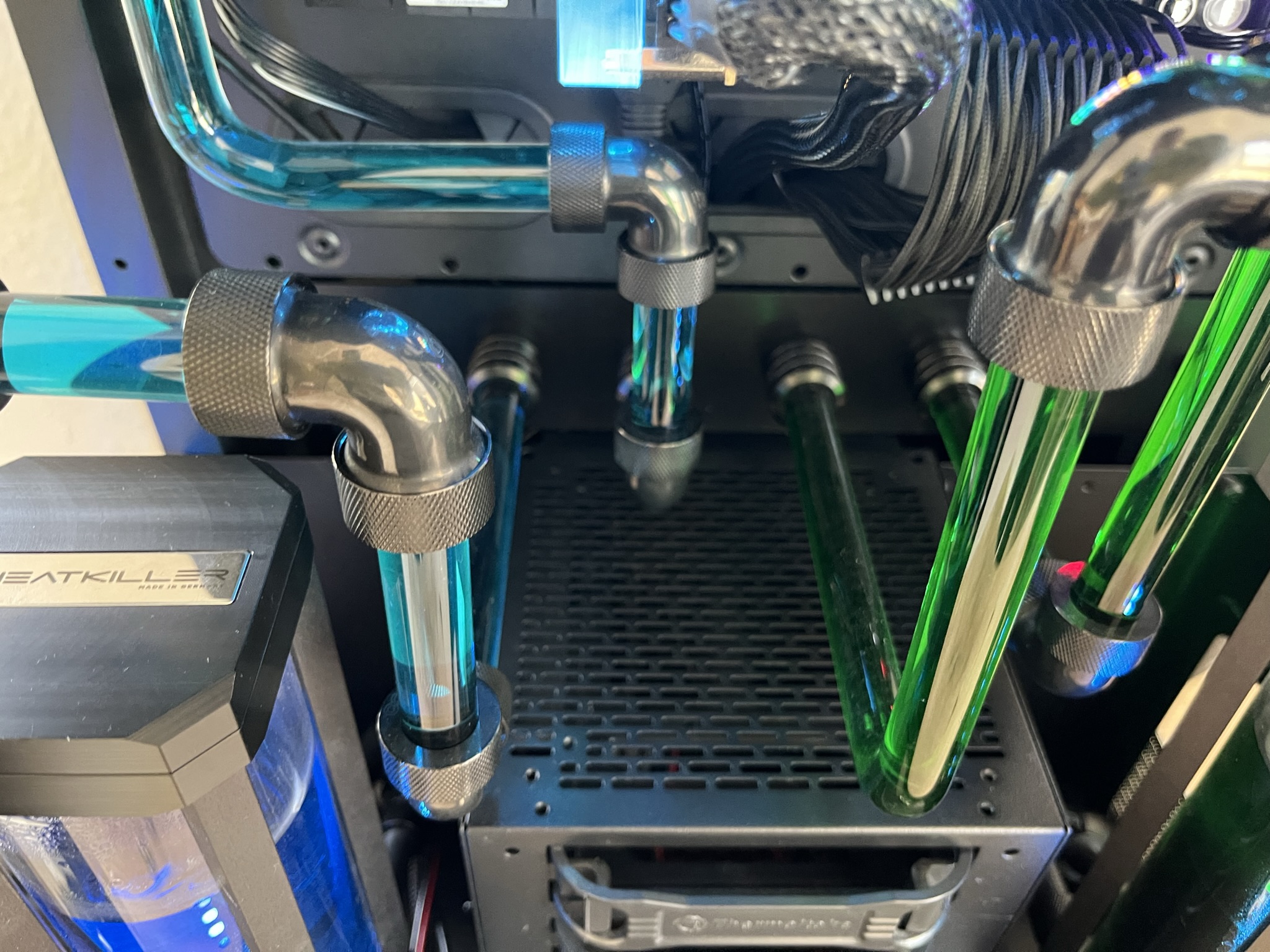

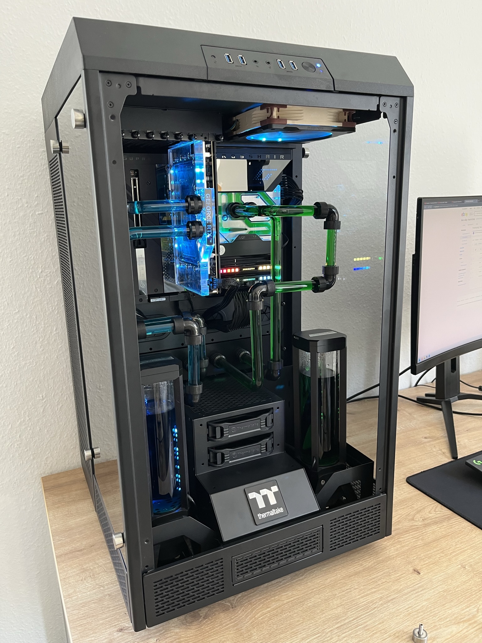

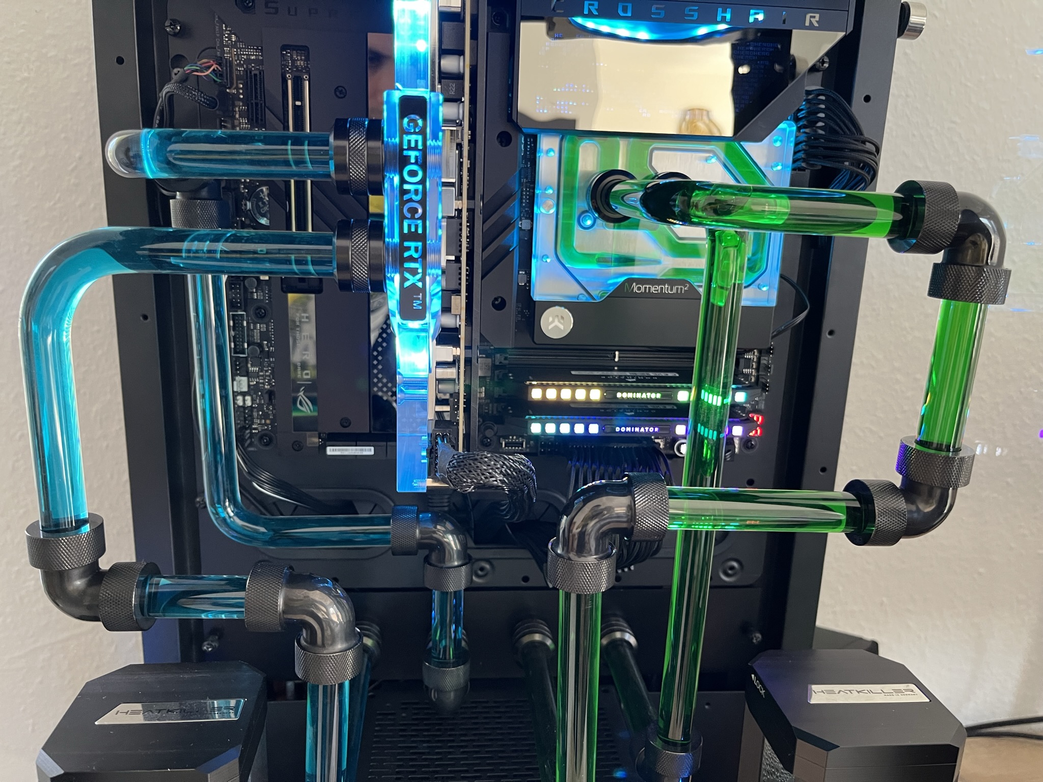

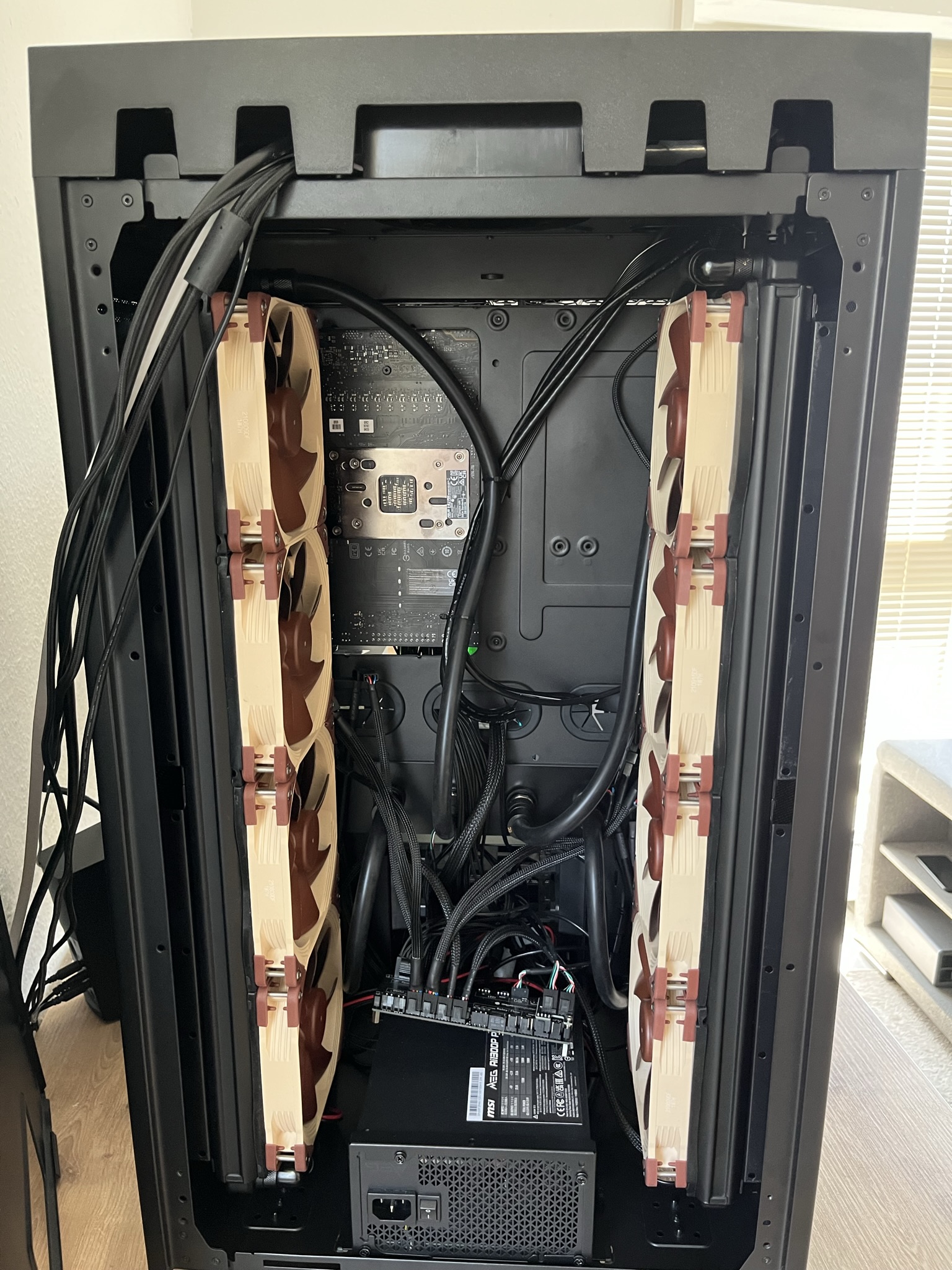

In dem Build sind zwei voneinander getrennte Kreisläufe verbaut, einer für die CPU und einer für GPU. Um die Gefahr der Lösung von z.B. Weichmachern aus den Tubes auf ein Minimum zu senken, habe ich mich dazu entschlossen Borosilikatglas im vorderen Teil des Gehäuses zu verbauen und im hinteren Teil EPDM-Schläuche. Das Gehäuse musste in zwei Punkten leicht modifiziert werden. Zum einen die Halterung der AGBs, diese sind leider nur für Thermaltake AGBs ausgelegt, sodass ich neue Löcher bohren musste. Die zweite Modifikation ist die Slotblende, in der die Hardtubes mittels Gehäusedurchführung in den hinteren Bereich führen.
Probleme/Schwierigkeiten
Wie erwartet hat sich das "zuschneiden" der Glastubes als sehr schwer erwiesen. Dadurch sind die Röhren wie auf den Bildern zu sehen nicht 100 % gerade. Leider sind mir auch mehrere Röhren bei deren Bearbeitung gesprungen.
Fazit
In Hinblick darauf, dass das mein erster custom Wakü-Build ist, bin ich mit dem Ergebnis sehr zufrieden (auch wenn die Röhren nicht ganz gerade sind 🙃). Die Temperaturen sind soweit gut, hier bin ich jedoch noch am Einstellen und Experimentieren. Wenn ich die Bilder besser in den Anhang packen soll, gebt mir bitte Bescheid :)

Bei Mora war ich echt am Überlegen, habe mich am Ende aber doch dagegen entschieden. Der Platz wäre zwar da, aber es ist doch ein ziemlichger Klopper :D
Ich habe unter jedem AGB in dem auch die Pumpe verbaut ist einen Entkoppler zwischen Halterung und Ausgleichsbehälter verbaut. Dadurch ist alles sehr leise nur ein sehr leichtes fiepen der D5 ist zuhören aber das soll wohl bei denen so sein.

Entkoppler ist direkt von Watercool
Watercool Heatkiller Tube Entkopplungs-Kit
War skeptisch scheint aber gut zu funktionieren
Derzeit liegen folgende Einstellungen an:
CPU Pumpe bei 60 %, 4065 rpm
Die CPU Lüfter laufen bei 33 %, 560 rpm
GPU Pumpe bei 30%, 3250 rpm
Die GPU Lüfter laufen ebenfalls bei 33%, 560 rpm
Ich hatte zuvor noch keinen Aquaero und beschäftige mich gerade mit der Einstellung. In leistungshungrigen Games sind diese Settings in Bezug auf die Temperaturen soweit ganz gut.
Leider habe ich keinen Durchflusssensor verbaut. Im Nachhinein hätte ich es umbedingt getan, wird wohl in naher Zukunft aufgerüstet.

Ja die Tubes waren wirklich schwierig, ich habe sie mit einem Diamanttrennblatt und einem Dremel geschnitten. Vllt kennt jemand das Video von Roman aka der8auer wo er das mit anritzen etc. probiert und teilweise fehlschlägt. Er erwähnt, dass beim Schneiden von Borosilikatglas stark gesundheitsgefährdender Staub entsteht, der zur Vernarbung der Lunge führt und auch in dieser verbleibt (ähnlich zu Asbest)
Hier meine Vorgehensweise zum Bearbeiten der Rohre mit dem Dremel:
1. Mithilfe eines Kabelbinders und einem Edding die Rohre an der Schnittstelle markieren.
2. altes Tuch auf den Boden legen, darauf das Rohr.
3. Staubsauger ohne Aufsatz direkt an die Schnittkante legen und anschalten.
4. Die Rohre bei niedriger Drehzahl und mit Schneidöl langsam im Kreis ca 1 mm fräsen
5. das gefräste Rohr mit wenig Kraft brechen
6. auf nassem Schleifpapier den Querschnitt und alle kanten schleifen
Ich habe dabei eine FFP2-Maske getragen. Der Staubsauger hat den anfallenden Staub zuverlässig entfernt. Ich denke für Menschen ohne Balkon oder spezielle Geräte wie einer Absaugvorrichtung ist das die sicherste Option Borosilikatglas zu schneiden.
