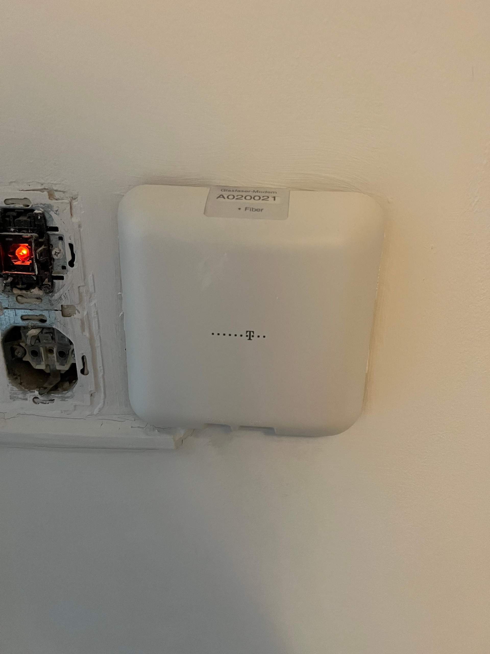

Das gezeigte Bild zeigt eine alte Telekom Klapp-TA (Glasfaserdose) mit integriertem Glasfasermodem. Damals war das Glasfasermodem noch Telekomeigentum und wurde dem Kunden kostenfrei zur Nutzung überlassen.
Das ist seit mehreren Jahren allerdings nicht mehr so.
Die Telekom schließt einen Glasfaseranschluss nun immer mit einer Glasfaserdose ab, bei der der Kunde freien Zugang zum Glasfaseranschlussport an der Glasfaserdose hat. Damit einher geht auch die neue Nummerierung.
Falls die Dose bei dir weiterhin genau so aussieht, hat der Techniker nicht korrekt gearbeitet.
Hier hätte entweder die Dose ausgetauscht oder die Klappe abmontiert und gegen einen flachen Aufsatz getauscht werden müssen, sodass du als Kunde an den Anschluss in der Dose kommst.
Die Modem-ID steht beim alten Modem als Seriennummer auf einem Aufkleber innerhalb der Dose.
Ist allerdings nicht gut ausgewiesen als Modem-ID, da damals die Modem-ID noch nicht benötigt wurde (damals wurden noch ONT Installationskennungen verwendet, die heute beim aktuellen Telekom System obsolet sind).
Glasfasermodem 2 wird nur installiert wenn du das Modem bei der Telekom kaufst und eine Installation beauftragst. Das kostet dann was, sowohl fürs Modem als auch die Installation.
Der Neubau ist aus dem Jahre 2019 und damals wurde diese Glasfaserdose installiert und seither verwendet.
Also wie befürchtet, er hätte diese Dose komplett austauschen müssen; er hat bei mir nur eine neue Glasfaser ID erzeugt und einen Aufkleber damit angebracht.

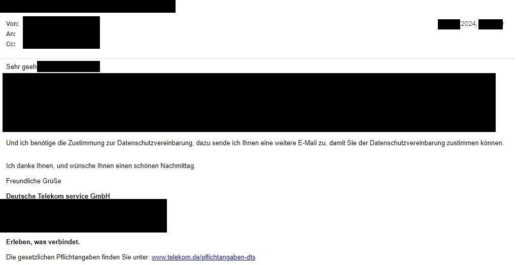

und "nichts gemacht außer Datenschutzoption gesetzt" (ich kann nicht sagen was das sein soll).
Diese Formulierung habe ich so ähnlich kürzlich schon mal gehört.
Sah so aus
Danach kam eine E-Mail, wo die Kundin die Anmeldung für den Info-Service bestätigen sollte. ;)
Wow ja exakt, habe nach dem Anruf eine Email erhalten wo ich sogenannten Info Service bestätigen sollte. Nach meiner Recherche sind das hauptsächlich Werbeanrufe die da durch ausgelöst werden.
Die Mail aus dem Screenshot habe ich nicht erhalten.

In deinem Fall wurde das ja telefonisch angekündigt, weil die vorherige Korrespondenz nicht per Mail erfolgte. Vermutlich wird das inzwischen Datenschutzvereinbarung genannt, so dass Kunden denken, sie müssten in der folgenden Mail die Anmeldung bestätigen.
Wie du richtig siehst, geht es nur um die Einwilligung, dass du zwecks Werbung/Infos etc. kontaktiert werden darfst.

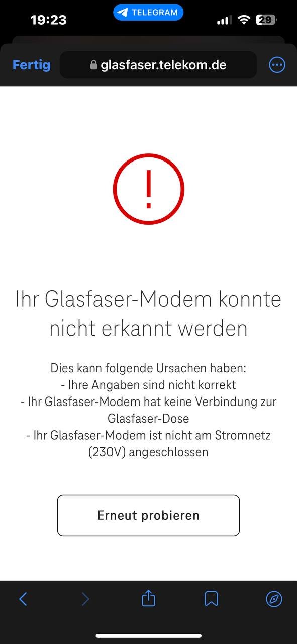

Wenn ich aus den beiden genannten roten Blöcken eine 16 stellige ID bilde, funktioniert es nicht:
Glaube da muss definitiv noch mal ein Techniker ran. :heul:

Dann ist kein ONT mehr drin gewesen. Führt das weiße Kabel, was vom Gf-Modem 1 nach oben führt, in den Klapp-TA?
Ich vermute, das Gf-Modem 1 war vorher angeschlossen, die TA aber nicht normgerecht mittels Adapterplatte umgerüstet.
