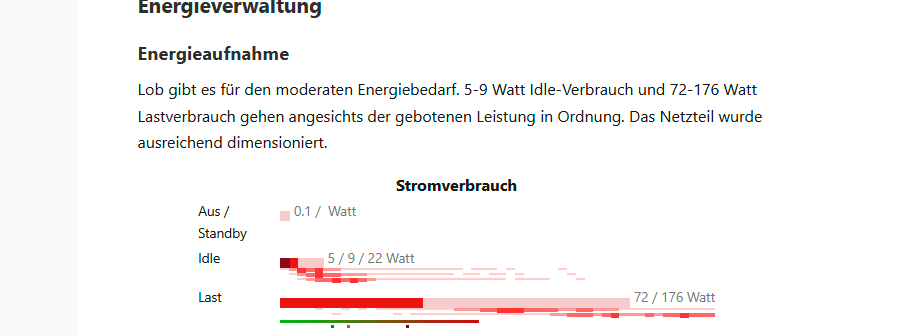

Aber laut den Screenshots zu Prime+Furmark und Witcher 3 zum Gerätetest von Notebookcheck scheint das Gerät 50-55W TGP + 20-25W Boost zu haben.
Bei Prime + Furmark liegt die CPU TDP relativ hoch und Total Board Power Draw der 4050 ist 55W. Beim Witcher 3 liegt die CPU nur so bei 22-23W und die Total Board Power Draw der 4050 bei 69,8W.
https://www.notebookcheck.com/HP-Vi...r-Lake-und-Ada-Lovelace-im-Test.798232.0.html
PS: HP hat sich beim Victus 15 für 75 Watt (inkl. Dynamic Boost) entschieden, was relativ wenig für die RTX 4050 ist, sich in vielen Benchmarks aber nur bedingt äußert.

Danke dir, nur liefert das dort verwendete Netzteil bei der Version mit 13500H auch wahrscheinlich 180W.
Auch wird das Dispay dort mit 250 Candela angegeben und bei geizals stehen 300 Candela, also ist das wohl leider nur rudimentär vergleichbar.
