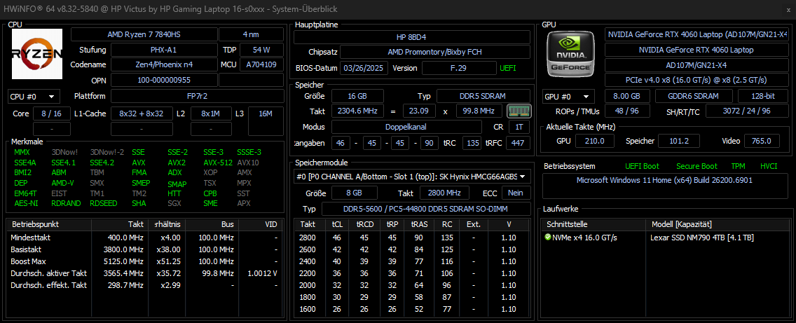

hi , hier ein ein screenshoot
amd chipsatz ist aktuell vom 25.10.2025 steht da ..
  • auf der Webseite von HP nachschauen, ob ein neueres BIOS verfügbar ist; möglicherweise hilft auch das Wartungstool von HP weiter.
  • der RAM läuft zurzeit mit reduzierten Tempo (4600MT/s, die wegen DDR als 2300 MHz angezeigt werden), hier wären 5600 MT/s möglich, was noch innerhalb der Spezifikation des Prozessors wäre.
  • der AMD-Chipsatztreiber scheint aktuell zu sein, warum nur das Datum und kein Screenshot oder Versionsnummer? - Die aktuelle Version von AMD wäre die 7.06.02.123.
  • Ist der Grafikkartentreiber aktuell? Dies ließe sich über GPU-Z, zusammen mit ein paar anderen Punkten, auf der ersten Registerkarte auslesen.
  • Ist für die Grafikkarte im Treiber ein bestimmter Modus aktiviert? - "Höchstleistung" ist nicht immer die beste Wahl.
