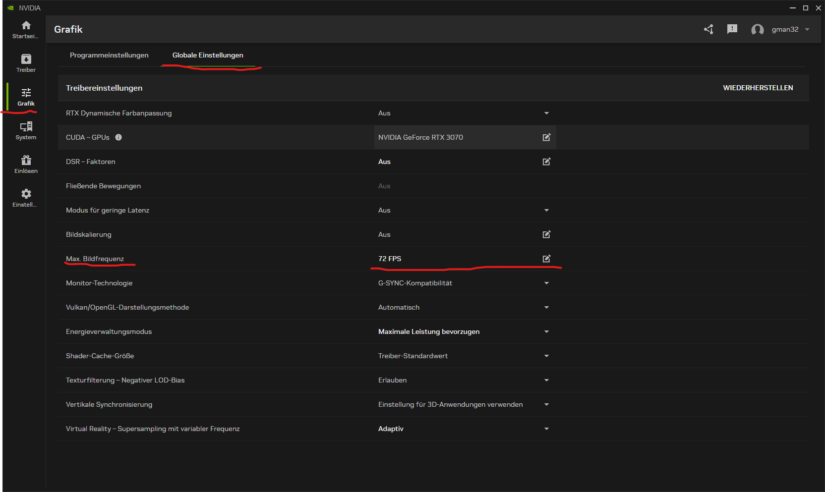

Ich habe eine Frage zu den Einstellungen der Framerate.

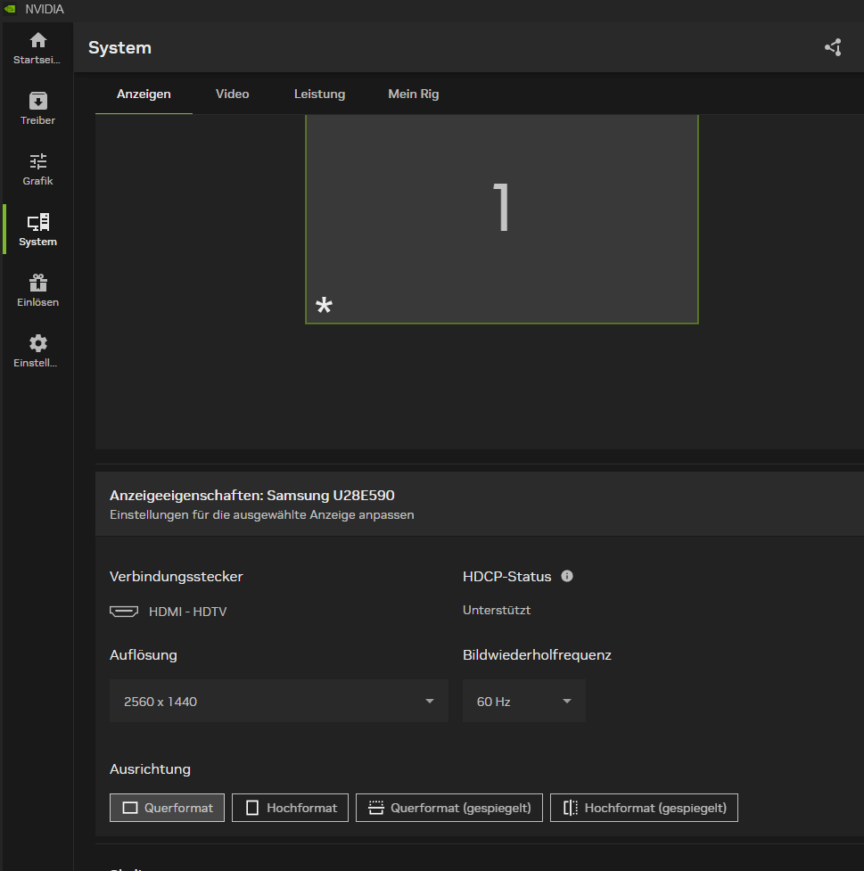

Wo genau muss ich die FPS angeben ?
1. Nvidia App:

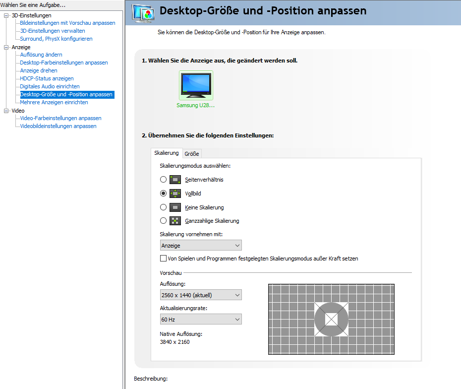

Oder unter 2. Systemsteuerung:
Oder 3. im Spiel selbst?!
Welche Option ist nun Favorit oder wird für die Spiele übernommen ?
Ich habe die Framerate zum Beispiel im Nvidia-App angepasst aber im Spiel selbst (ESO) musste ich dies nachkorrigieren ?!
Wo stellt Ihr die Framerate ein ?
Äh.. was? Also was genau willst du machen? Willst du einen FPS Limiter setzen?
Denn die Framerate selbst kann man nicht "einstellen". Die Leistung deiner Grafikkarte, des Prozessors und die Grafiksettings im Spiel sorgen für mehr oder weniger FPS.

In keiner der 3 Möglichkeiten werden FPS eingestellt.
FPS haben nichts, aber auch gar nichts mit der Aktualisierungsrate des Monitors zu tun.
Du hast einen 60Hz Monitor, da muss nirgendwo irgendwas eingestellt werden.

Dies.
HZ sind nicht FPS. Am einfachsten sollte wohl ein FPS-Limit via Treiber oder VSYNC+ASYNC/FreeSync o.ä. sein, dann muss man das nicht in den Spielen die das können einstellen...
Du scheinst Hz und FPS durcheinanderzubringen?! Was hast du im Spiel nachkorrigieren müssen?
In der Nvidia Systemsteuerung oder Windows kannst du die Bildwiederholfrequenz in Hz einstellen. Die stellt man auf das Maximum, was der Monitor kann und wird dann überall übernommen. Völlig egal, wo man das einstellt.
In Spielen kann man die Hz des Monitors eigentlich überhaupt nicht einstellen, weil es auch keinen Sinn ergibt.
Was man, wie andere angemerkt haben, angeben kann ist eine maximal gewünschte FPS. Das kann man im Treiber oder im Spiel einstellen.
Die tatsächlichen FPS ergeben sich ja einfach basierend auf der Leistung der Grafikkarte.
