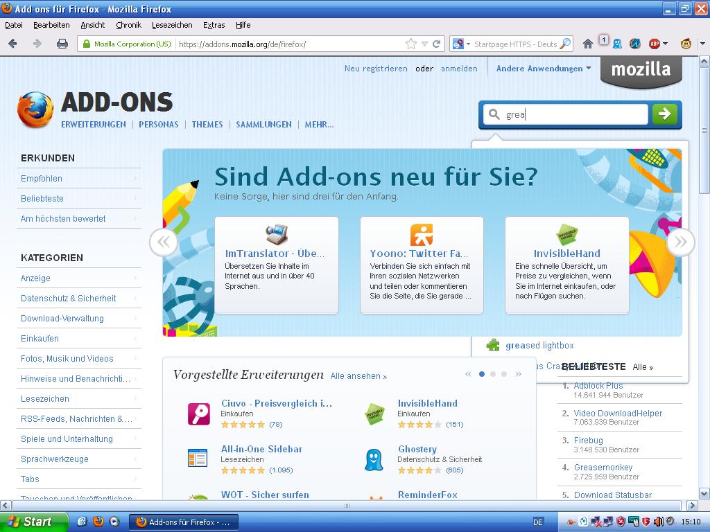

1. Gebe ich in das Suchfeld auf der Mozilla Add-On-Website irgendeinen Anfang ein, landet die Liste mit den Suchvorschlägen hinter dem Einführungskasten.

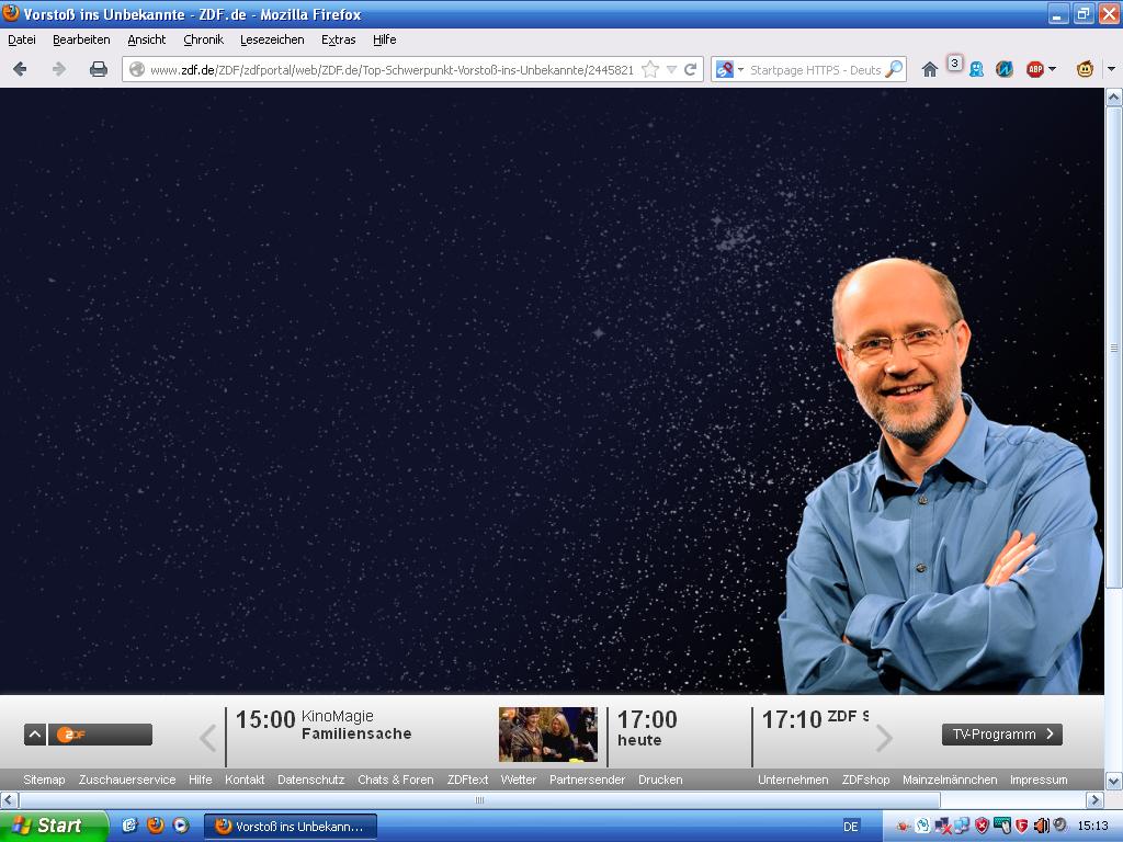

2. Gehe ich auf eine Seite der ZDF-Website, lädt er diese zunächst korrekt, holt dann aber das Hintergrundbild in den Vordergrund.

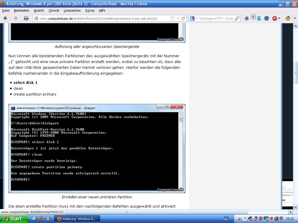

3. Öffne ich hier auf ComputerBase für irgendetwas die Bildansicht, landet sie hinter dem Hauptframe.

Nach dem Zurücksetzen des Firefox war das Problem zunächst einmal gebannt, als ich dann aber wieder die Daten mit MozBackup zurück spielte, war es auch schon wieder da. Diese Vorgänge wiederholte ich insgesamt ein paar Mal, zum Schluss mit häppchenweiser Wiederherstellung. Mit meinen Grundeinstellungen, Lesezeichen und Zertifikaten funktionierte noch alles, nach den Erweiterungen kam erneut der Fehler. Deshalb hatte ich die Idee mal das "antiblockv2 alpha"-Script in Greasemonkey zu deaktivieren und, siehe da, das war der Übeltäter! :) Auf den Gedanken war ich zwar schon einmal gekommen, weil mir das aber zu unlogisch erschien, hatte ich es leider nicht ausprobiert. Sobald ich diesen Thread betrat, spielte der Firefox außerdem aufgrund der Miniaturansichten verrückt, indem er mir im Inhaltsbereich gar keine Interaktion mehr ermöglichte. Auch das ist jetzt Geschichte! :) Da ich nur dieses eine Script installiert hatte, habe ich Greasemonkey und Greasefire danach zur Strafe vorerst ganz deinstalliert. :D Den Fehler werde ich dem Scriptautoren aber auf jeden Fall in nächster Zeit irgendwann melden.
