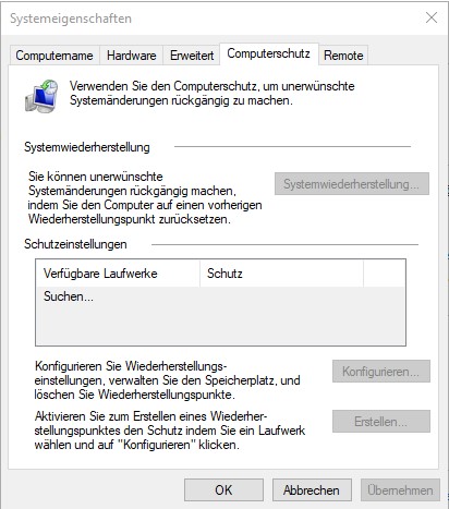

Nachdem ich alle Tipps in verschiedenen Foren durch habe und nicht weiterkomme hier ein neuer Thread dazu mit der Frage, ob das an der Version 1909 liegen könnte.
Habe alles versucht wie jeglichen Schutz deinstalliert, SFC, DISM, Cleaner, Registry an den empfohlenen Stellen verändert usw. Ohne Erfolg. Die nötigen Dienste wie Volumenschattenkopie usw. sind auch wie empfohlen auf manuell. Aber auch deren Start ändert nichts.
Seit dem Update auf 1909 lässt sich mein Computerschutz nicht mehr aktivieren. Daher läuft nun dreimal in der Woche ein Backupimage von Acronis.
Kennt jemand den Effekt?

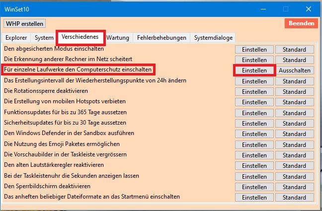

@Lorei
Kann es sein, dass Fremd-AV (Avast, Avira, Kaspersky etc.) bzw. "Verschlimmbesserungs"-Tools (WinOptimizer, TuneUP etc.) installiert sind?
Wenn ja, diese bitte mit dem herstellereigenen Deinstaller entfernen.
Oder:
Teste @areiland's Einstellungs- und Fehlerbehebungstool für Windows 10 (ich habe Dir den entsprechenden Screenshot beigefügt).
Klicke auf den Reiter "Veschiedenes", dann bei "Für verschiedene Laufwerke den Computerschutz einschalten" auf "Einstellen" klicken.
Dort kannst Du - je nachdem, wieviele Festplatten angeschlossen sind - z.B. für "C:" den Computerschutz aktivieren.

Interessante Zusammenstellung von Scripten dieses Tool WinSet10. Half leider nicht. Aber die Änderungen in der Registry hatte ich vorher schon manuell vorgenommen. Leider alles ohne Ergebnisse. Ein anderes Tool wie TuneUp habe ich nicht. Bei Avira ist ein sog Speedup dabei. Dieses und alles andere von Avira hatte ich auch schon mit RevoUninstaller hart ausgefegt. Brachte auch nichts. Der Computerschutz ist wie vernagelt seit 1909. Scheinbar bin ja aber nicht allein mit dem Problem oder bei anderen tritt das Problem ein wenig moderater auf.
Dieses Forum hat schon oft gezeigt, das immer ein Wanderer des Weges kam und einen entscheidenden Hinweis gab. Das würde mich natürlich sehr freuen.
Gruß
Lothar
