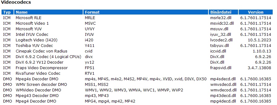

Schau mal wie die Codecs bei Dir zugewiesen sind.
Das kannst Du, wenn Du den Windows Media Player startest, in das Menue Hilfe (evt. per ALT Taste die Menue Zeilea nzeigen lassen), dort das Menue Info und in dem Fenster auf Technische Unterstützung klicken. Dann siehst Du so etwas:

ich hab das fenster, worauf muss ich dann da achten?
das is ja mal interessant :D
wie kann ich das beheben, dass da was steht?
Na, ob der Fraps Codec da ordentlich eingetragen ist.
FORMAT FPS1 der Frapsvid.dll zugewiesen ist.

Was meinst Du damit? Eigentlich sieht es richtig aus, Das Format FPS1 (AVI Format des Frap Codecs) ist der frapsvid.dll zu gewiesen.
Also schießt da bei Dir etwas anderes Quer.
ICM Fraps Video Decompressor FPS1 frapsvid.dll 3.5.9.15586
mal ne komplette übersicht:
