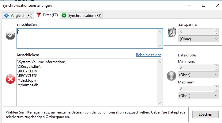

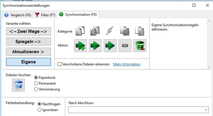

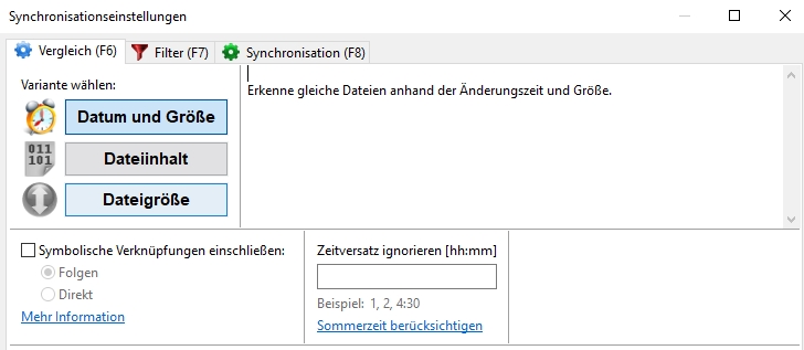

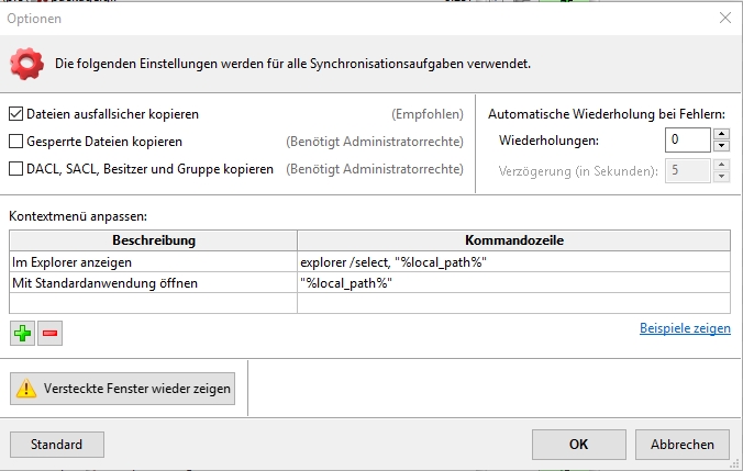

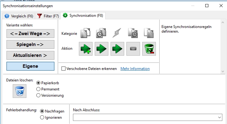

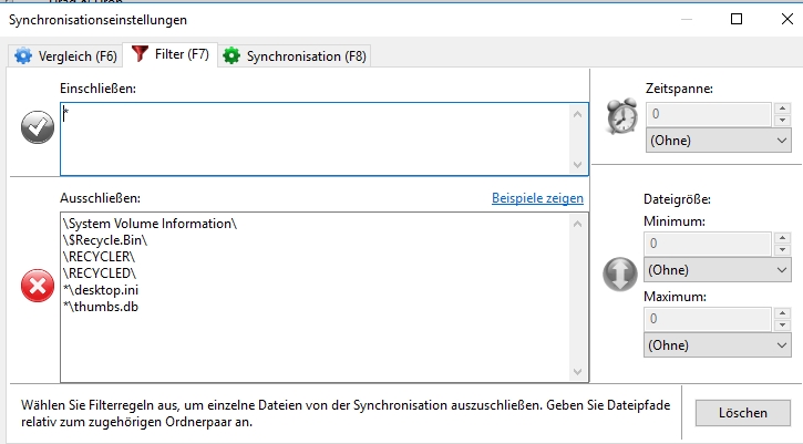

meine einstellungen bei FFS (donationware, also ohne adware usw, ich habe keine bessere alternative zu synctoy gefunden)
evtl liegt nachfolgend der fehler?

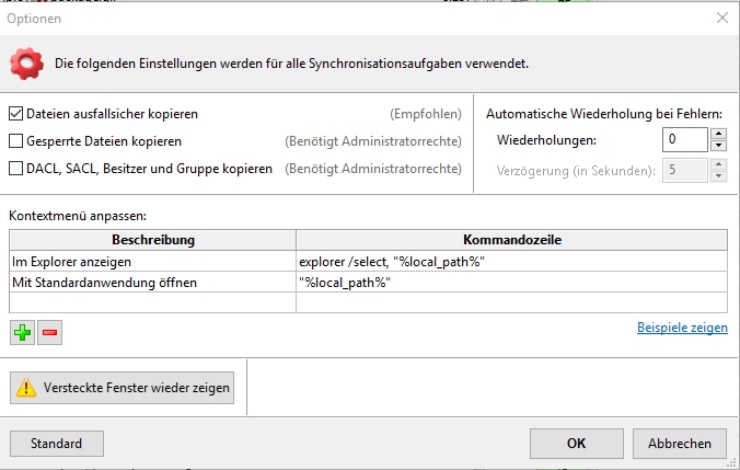

Dateien ausfallsicher kopieren = ausschalten? evtl. erstellt es tempdateien die die externe HDD füllen
die 2 nachfolgenden optionen ggf. einschalten? was sagt ihr?
Caine1 schrieb:
Das Du endlich mal noch ausstehende Nachfragen beantworten sollst.
Du brauchst doch nur auf das Ziellaufwerk zu gucken, was da den Speicher belegt und dann hast Du automatisch ne Antwort.

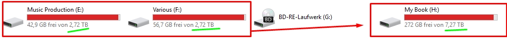

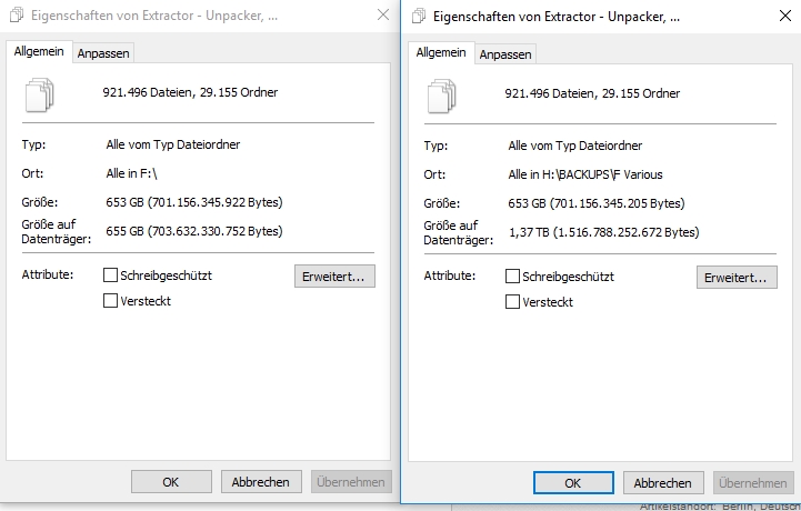

das suche ich heraus, und finde es seltsam, schau mal bitte, warum ist rechts die gleiche datenmenge jedoch doppelt so groß!?
Siehe Posting #6 von snaxilian
Wie viel Platz eine Datei auf dem Datenträger belegt, hängt unter anderem von der Clustergröße ab, eine Datei belegt immer mindestens einen Cluster. Da es sich bei dem vorliegenden Fall anscheinend um sehr viele kleine Dateien handelt, wird der Unterschied deutlich spürbar, wenn sich die Festplatten in der Clustergröße unterscheiden.
Die Clustergröße kannst Du Dir unter Windows von der Kommandozeile aus mit
Code:
fsutil fsinfo ntfsinfo f:
anzeigen lassen (Für die zweite Festplatte den Laufwerksbuchstaben austauschen. Administrator-Rechte sind erforderlich.)

vielen dank Andreas, ich werde danach erstmal googlen, ich war so sauer da habe ich die externe hdd in NTFS formatiert (sollten die das nicht schon sein?) und manuell die daten rüberkopiert (bisher ca. 1 TB) mal schauen ob mir wieder etwas anderes angezeigt wird, ich kannte sowas noch nicht davor! vielen dank für den hinweis, ich belese mich nachher darüber. ich hoffe wenn beide hdds als NTFS formatiert sind dann sollte das dateisystem ja gleich sein.
Code:
ich habe nun alle HDDs geprüft, ich weiß nicht was die 8TB externe HDD vorher hatte aber nun ist sie nach der formatierung auch auf 4096 cluster, nun dürfte kein solch unterschied entstehen oder?
Die Standardeinstellung für die Clustergröße von NTFS bei Festplatten zwischen 2 und 16 TiB ist 4 KiB. Daher dürften jetzt die Clustergrößen der Festplatten übereinstimmen. Damit sollten auch die Dateien auf beiden Platten einen gleich großen Speicherplatz belegen.
