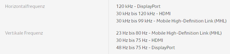

Wenn ich mal den Monitor aus deiner Sig nehme dann sagt der Hersteller folgende Werte. Hast du per HDMI oder DP angeschlossen? Scheint als wäre das Panel eh auch für 30 Hz gemacht, da hast du natürlich einen Vorteil :o Bin auf meine Ergebnisse gespannt *-* Hoffentlich hab ich Glück mit meinem Panel :)
Per Displayport, ja ich denke mal es unterstützt per HDMI die 30Hz für die Konsolen wie PS4 und Co. Aber ja, davon profitiere ich. Aber dafür kann ich es nicht mal um 1Hz übertakten.
Sprich bei dir ist bei 75 dann auch definitiv Schluss oder? Was hast du dann? Direkt kein Bild mehr, weil der Monitor streikt? Oder Artefakte/Flickering?
Direkt kein Bild, da kommt sofort input not supported.
Hab ihn jetzt auf 35-75Hz runter prügeln können, alles darunter hat Flickering. Selbst die 35 sind noch nicht ganz optimal, in Odyssey scheine ich so im Bereich 37 FPS ein minimales Flickering zu haben. Werde es mal weiter beobachten.
