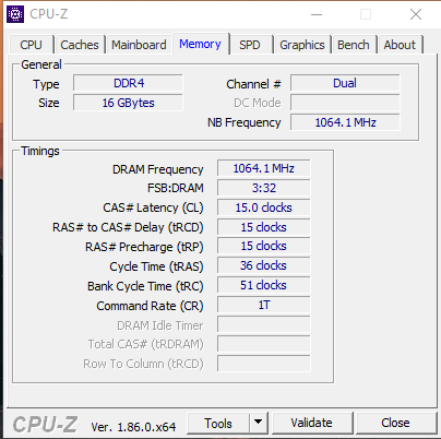

CPU-Z sollte zeigen welcher Takt denn wirklich angelegt ist am Arbeitsspeicher.
zu 4. etc. korrekt. zu 2. merkwürdig
CPU Z zeigt die Max Bandwith doch auch nur bei beiden RAM RIEGELN mit 2132, siehe Bilder oben. Die Frequency liegt bei 1018 MhZ bzw 1501 Mhz bei XMP 3002
Schade ,hätte erwartet dasser jetzt wenigstens unter "Memory" zeigt dasser mal mit 1500Mhz taktet.
Nö, er will nicht.
