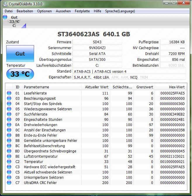

und hier ist der crystal info shot:
unbenannt-jpg.231610

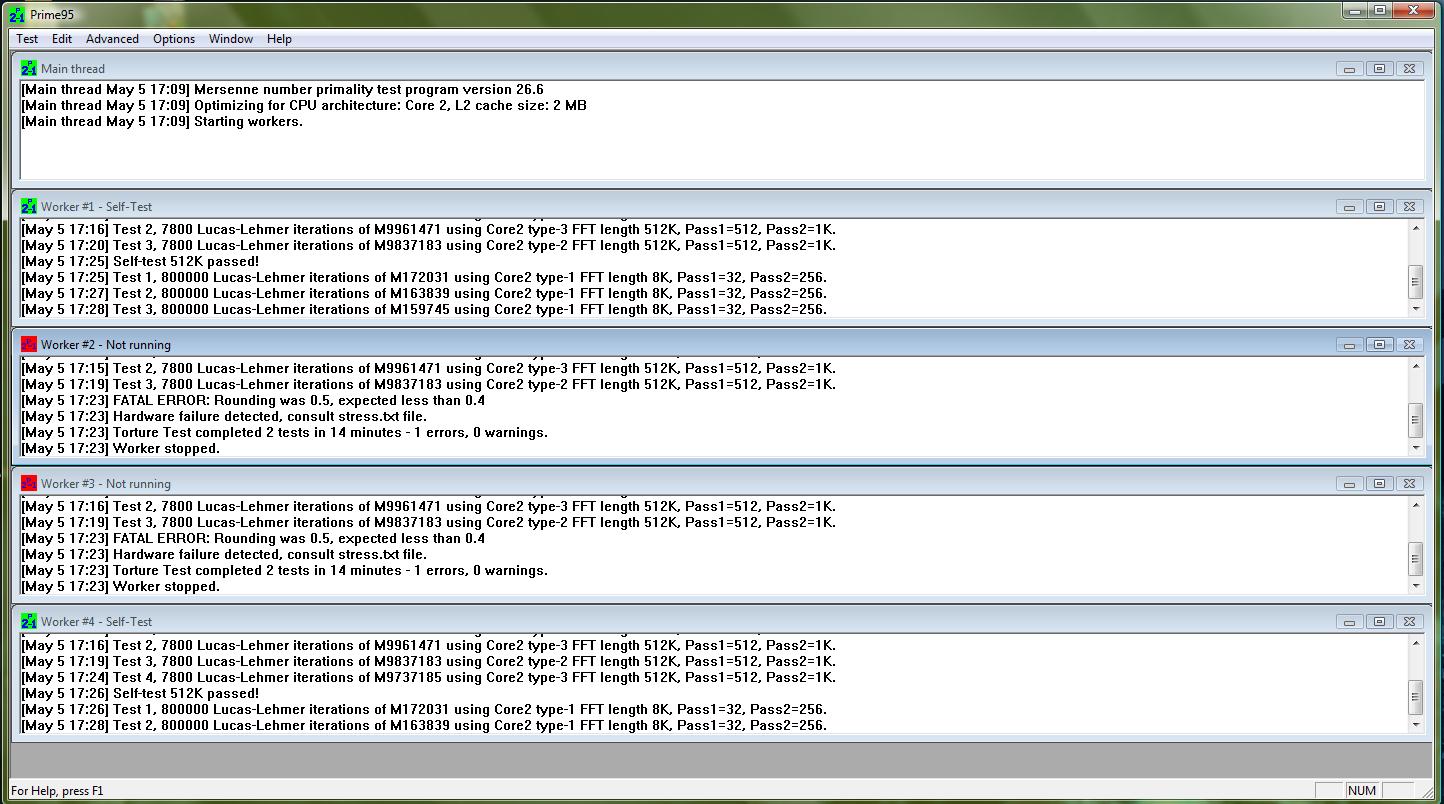

ungefähr 15min liefen furmark und prime95 simultan, dann trat bei 2 cores folgender fehler auf:
unbenannt2-jpg.231637
kann des zu nem freeze führen? ich mein er ist ja auch nach den fehlern weitergelaufen
sahjan schrieb:
... kann des zu nem freeze führen?..
... wäre denkbar. Zumindest erklärt es den Fehler im Bluescreen.
