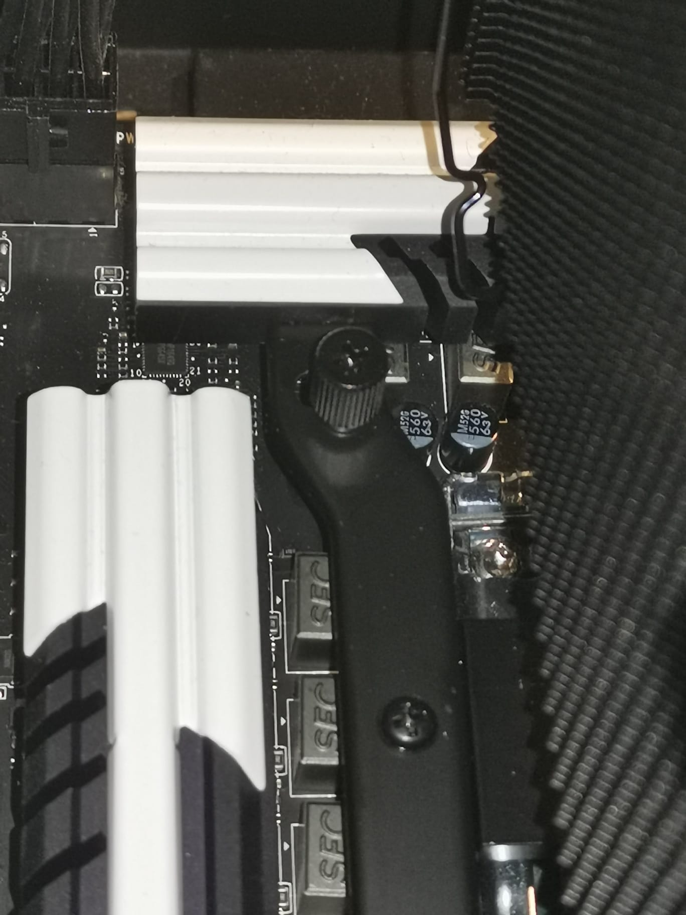

Freezer 34 - Mounting Bracket berührt Kühlfinne auf dem Board

Ein Kumpel hat sich grad diesen Kühler auf mein Anraten hin eingebaut, nun postet die Kiste nicht mehr.
Möglich dass hier Strom geleitet wird?
Beim Anschalten drehen alle Lüfter für 2 Sekunden, dann wieder nicht mehr. Dann erneut und wieder nicht mehr. Kein Bild oder sonstwas.
Hat er das Teil falsch montiert? Sollte in meinen Augen doch egal sein, oder?

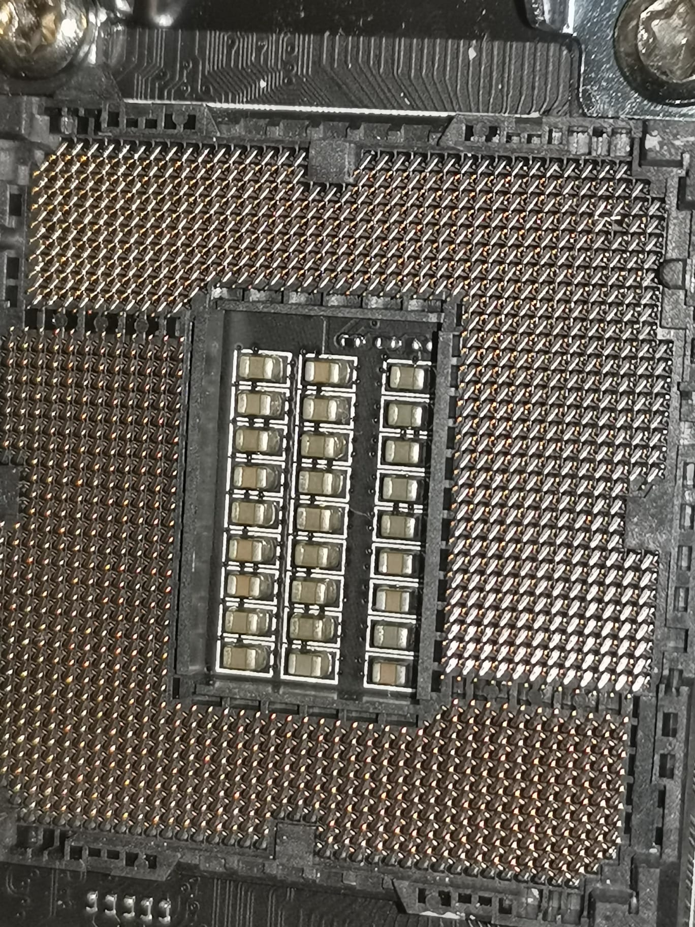

Wir glauben allerdings, den Fehler gefunden zu haben, man siehe oben rechts im Sockel...
Anpressdruck? Oder was war das?
Auch wirklich die langen Abstandshalter genommen?
@atari2k laut ihm, ja. er hats 2x überprüft.
hmmmm..mal gucken für was der defekte pin zuständig ist....
langsam und schonen beibiegen kann helfen
Ja, hatte ich auch mal. Am besten mit einer Lupe und einer Nadel dabei gehen und ganz vorsichtig wieder gerade biegen. Wichtig dabei ist zu schauen, dass der Strich beibehalten wird, also die Richtung, in die der Pin zeigte/die direkt umliegenden zeigen.
Laut erstem Bild scheint, ist der Lüfter auch nicht richtig eingerastet. Da gibts Löcher, in die dieses Metallgestänge einrastet.
Reaktionen: xxMuahdibxx und Captain Mumpitz
@M4ttX du meinst auf dem Haltebügel?
Sieht für mich korrekt aus, wenn du dir die Stock-Bilder ansiehst...
@Captain Mumpitz Nein mein nur den schwarzen Drahtbügel. Der scheint am Foto auch noch locker zu sein - nur so ein Hinweis
den vom Lüfter meinst du?
ich glaub der war schon richtig.
hat aber nix damit zu tun dass nun das Board hin ist :B
also durch den Anpressruck kannste nicht einen PIN so verdrücken.
Mit ner Nadel wieder richten - sollte gehen. Muss man sich aber zutrauen.

Die CPU wurde zur Reinigung aus dem Sockel genommen, sieht an der Unterseite aber völlig normal aus. Es ist/war wirklich nur das Board in Mitleidenschaft gezogen worden.
Er hat's jedenfalls geschafft, den Pin wieder gradezubiegen und die Kiste läuft.
Wie er das beim Ausbau genau geschafft hat, ist uns jedoch nach wie vor ein Rätsel.
