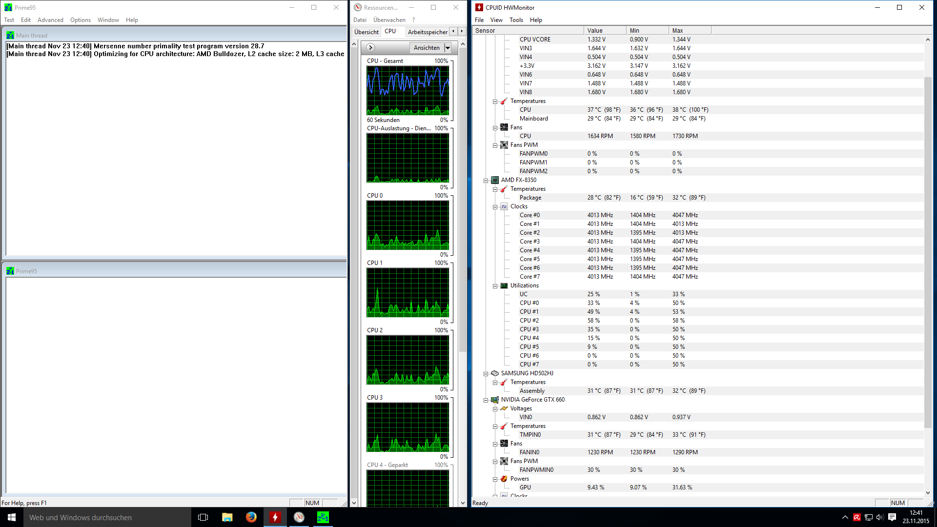

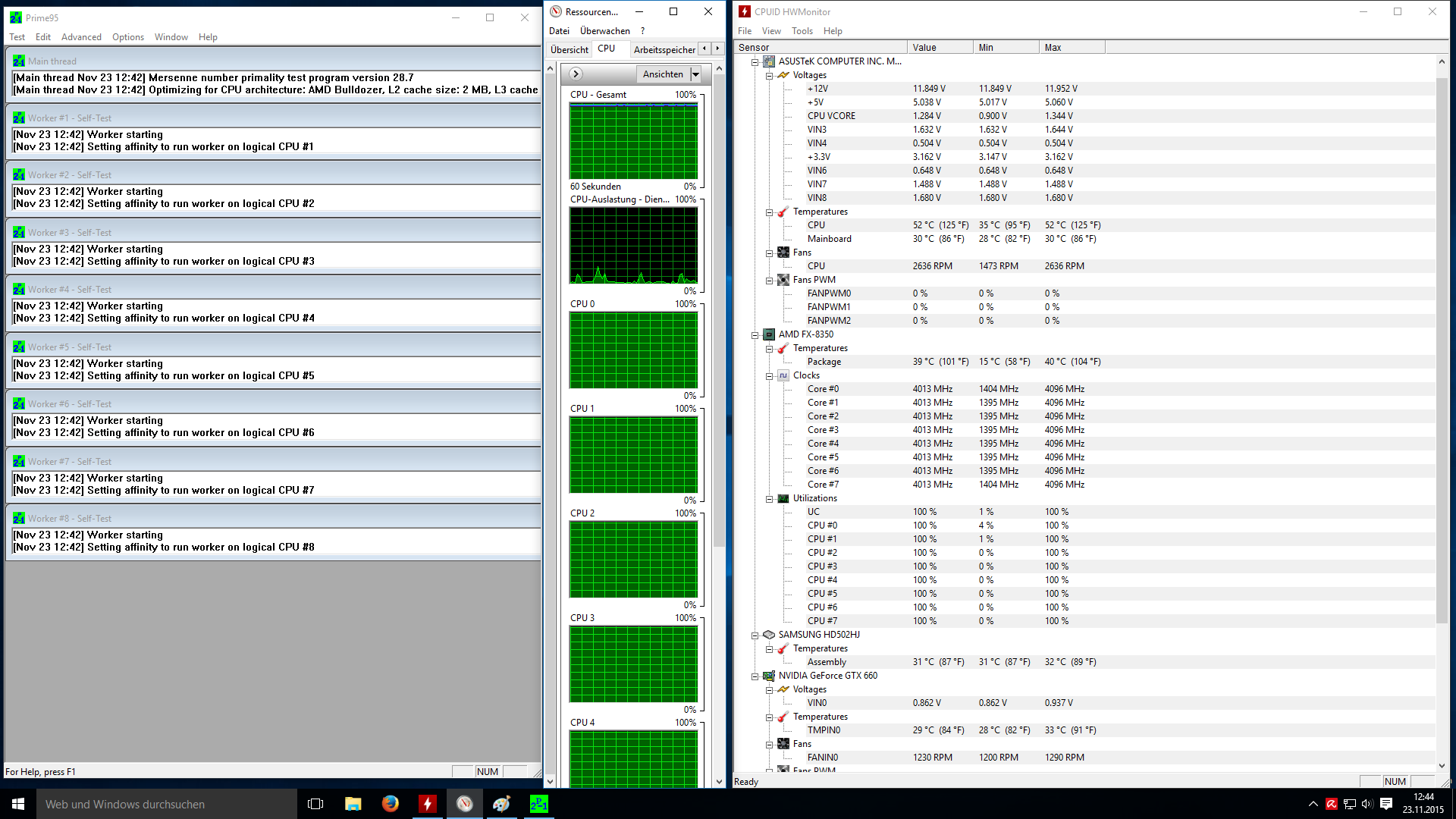

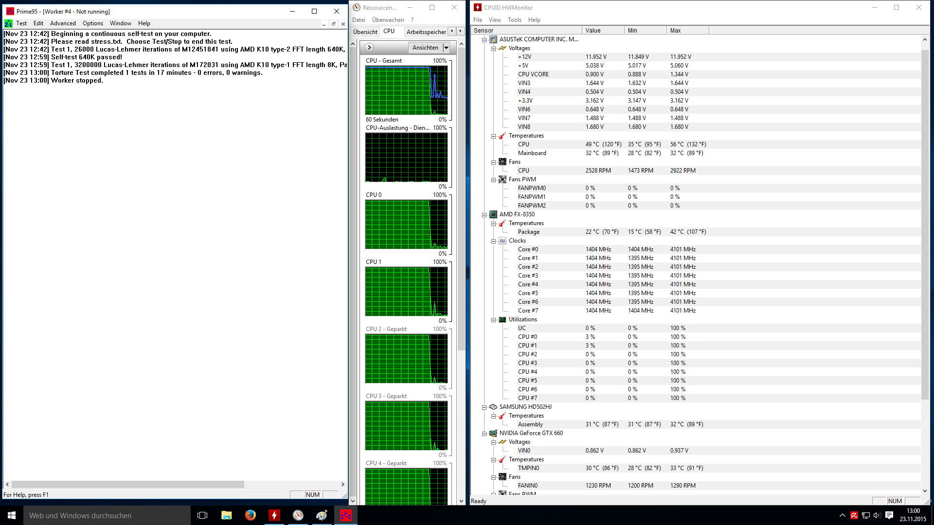

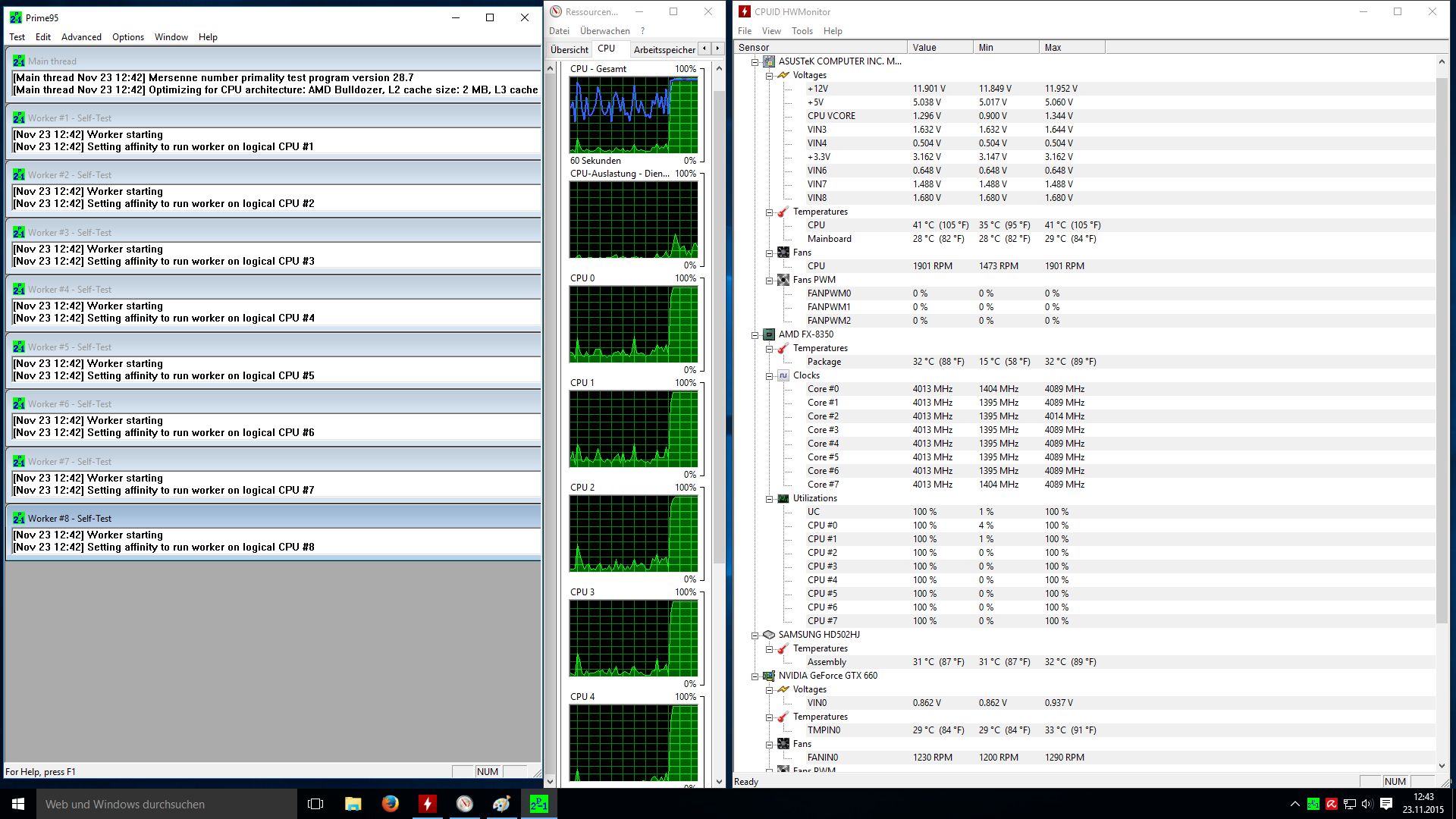

Also ich habe das BIOS aktualisiert und TurboCore deaktiviert. Prime95 lief knappe 20 Minuten problemlos durch :D:D
Ich habe währenddessen Bilder gemacht. Temperatur Maximum is 55 Grad.
Vor dem Start :
1 Minute nach Start:
2-5 Minuten nach Start:
Ende:

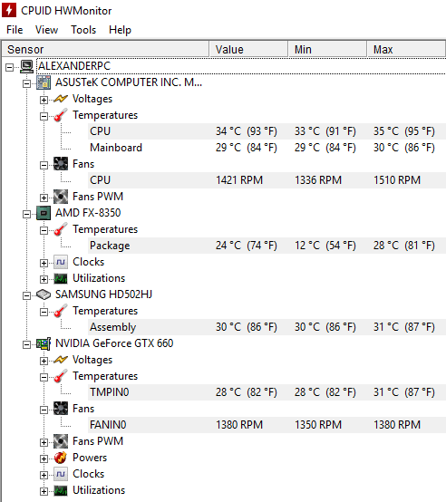

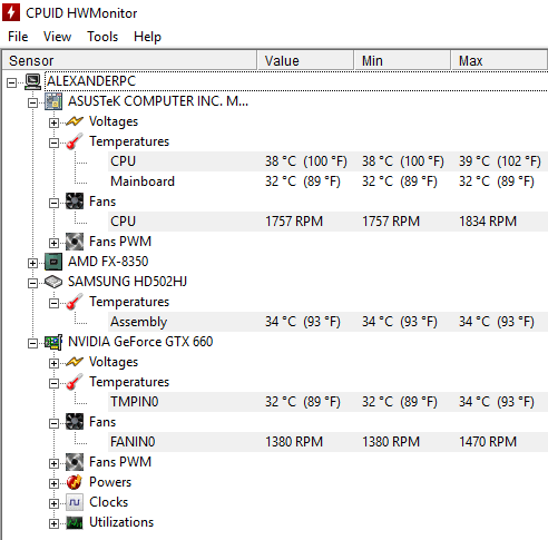

Also das System läuft so weit stabil. Was mich irritert ist, dass ich plötzlich deutlich höhere GPU Temperaturen habe ?? Mit dem alten Mainboard / CPU war ich nie über 50 Grad. Jetzt schnellt er bei Witcher ziemlich schnell auf die 60 Grad. Wie kann ich mir das erklären ??
Idle:
Während dem Spielen von Witcher3:
Der CPU pustet zwar wahrscheinlich jetzt mehr Hitze aber ich kann mir nicht vorstellen das das nur daran liegt.

60°C ist kein Problem für eine Grafikkarte.
Wenn ich Witcher 3 spiele, geht mein Radeon 7870XT bis auf 72°C und läuft trotzdem problemlos.
Vielleicht erhöhte Raumtemperatur durch Heizung?
Was hattest du vorher für Hardware?
Wahrscheinlich heizt der FX das Gehäuse einfach mehr auf als die alte CPU oder die Grafikkarte wird einfach besser ausgelastet (wobei man W3 auch mit nem Core 2 Duo spielen kann...).
That said, meine GTX 670 läuft bei solchen Spielen in der Regel mit konstanten 80 Grad, das tut der nicht weh.
