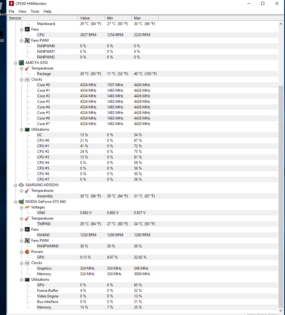

Folgendes Problem: Ich habe dann bei Neuinstallation Windows 10 installiert. An sich alles palletti. Im Laufe des Tages habe ich dann auf Höchstleistung geschaltet um das Maximum an Leistung mal rauszukitzeln. Folge: Verschiedenste BlueScreens von "ServiceExecption" bis "Critical Process died". Nach dem ich dem auf die schliche gekommen bin und dann wieder auf normalmodus geschaltet habe, lief (läuft) wieder alles problemlos. Spiele wie Witcher 3 laufen ohne Probleme. Vorhin habe ich mal Prime95 laufen gelassen und habe gemerkt dass erst 1 "CPU" und dann der zweite flöten gegangen sind. Immer mit einem "Rounding" Problem. Dann ist mein PC gefreezt und es half nur der reset.
Ich bin jetzt kein Experte von OC usw. jedoch läuft der PC auf standardwerten. Kein OC, kein rumgepfusche nix !
Jetzt wollte ich euch fragen woran das liegen könnte ?
Meine Annahmen waren: 550W Leistung zu gering ( wobei theoretische Berechnungen eigentlich weit darunter sind)
CPU Temperatur zu hoch, wobei ich meinen CPU Kühler vom alten Phenom Prozessor übernommen habe. Auf Volllast kommt er aber nicht über 55 Grad. Auch bei Prime wurde die Grenze nicht überschritten.
