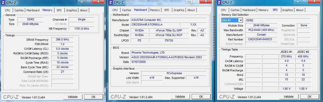

werte vom cpu-z
cpu-z-png.290093
Beim RAM-Hersteller oder auf den Modulen sind die Angaben über Timing / Voltage - was wird hier angegeben ?
Die Dram Voltage von 1,80V auf 1,90V stellen - oder nach Vorgabe - bei Vollbestückung und ASUS MB hier 0,10 bis 0,15V höher einstellen -

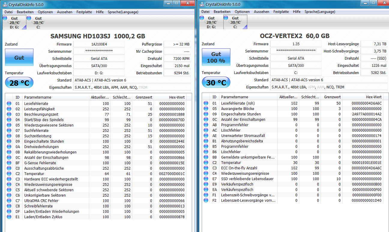

crystal-png.291587
ist eigentlich nix außergewöhnliches dazugekommen.
An den SMART Werten hat sich zumindest schon mal nichts wesentliches verändert.
