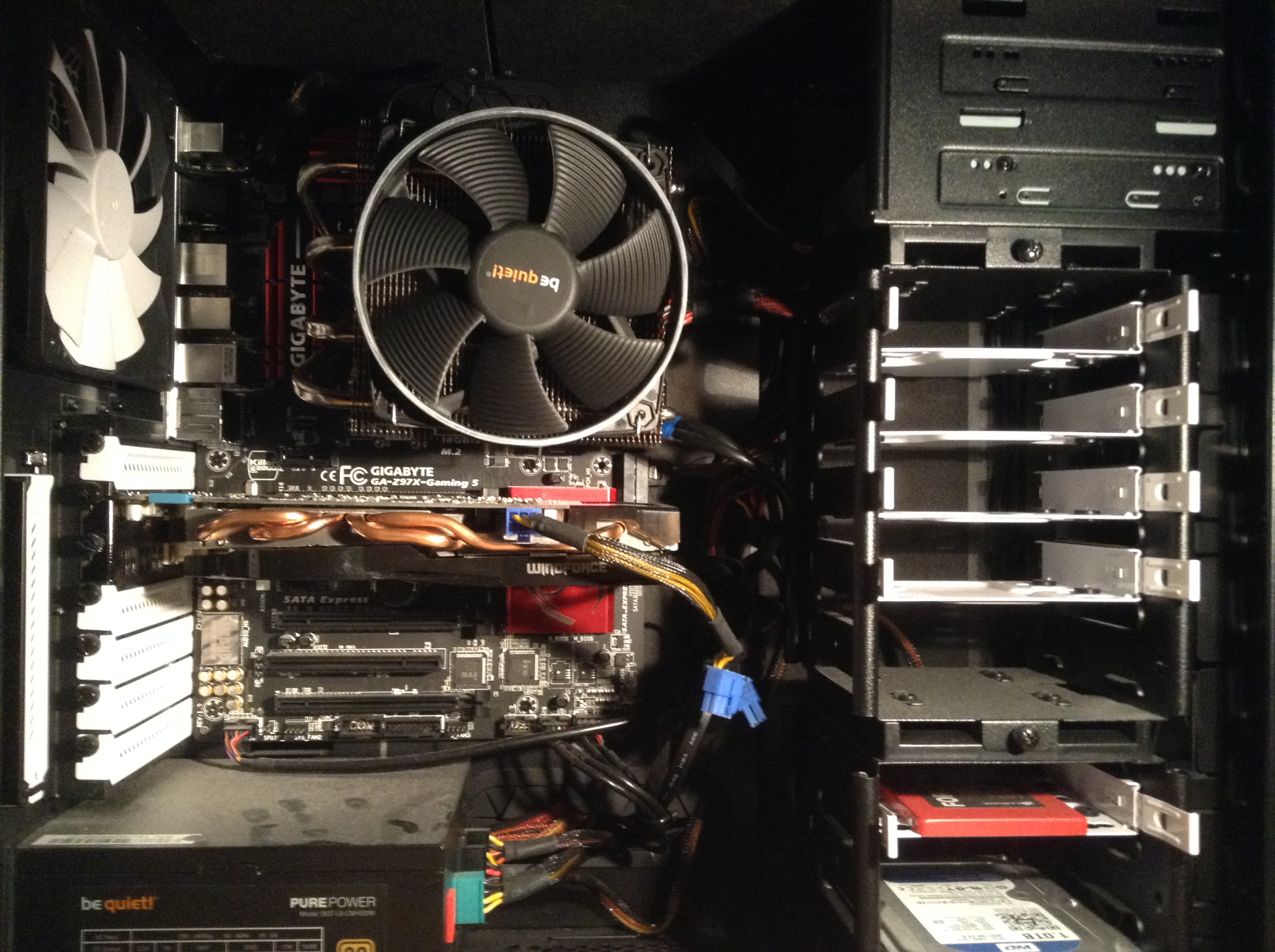

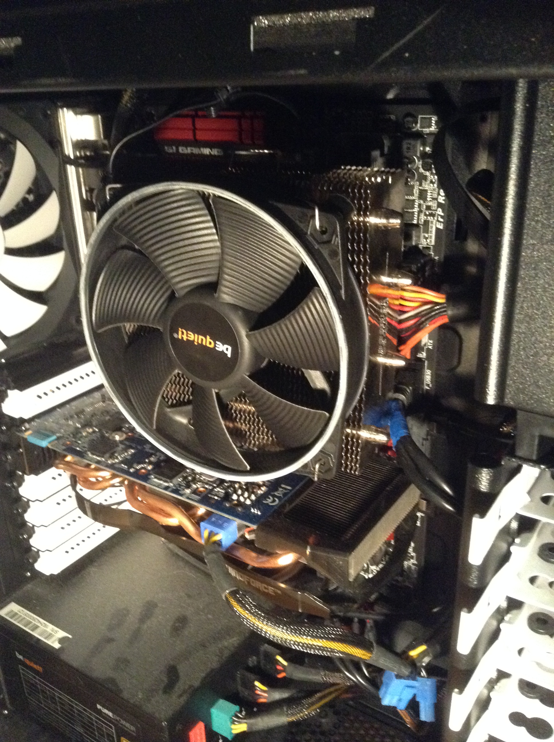

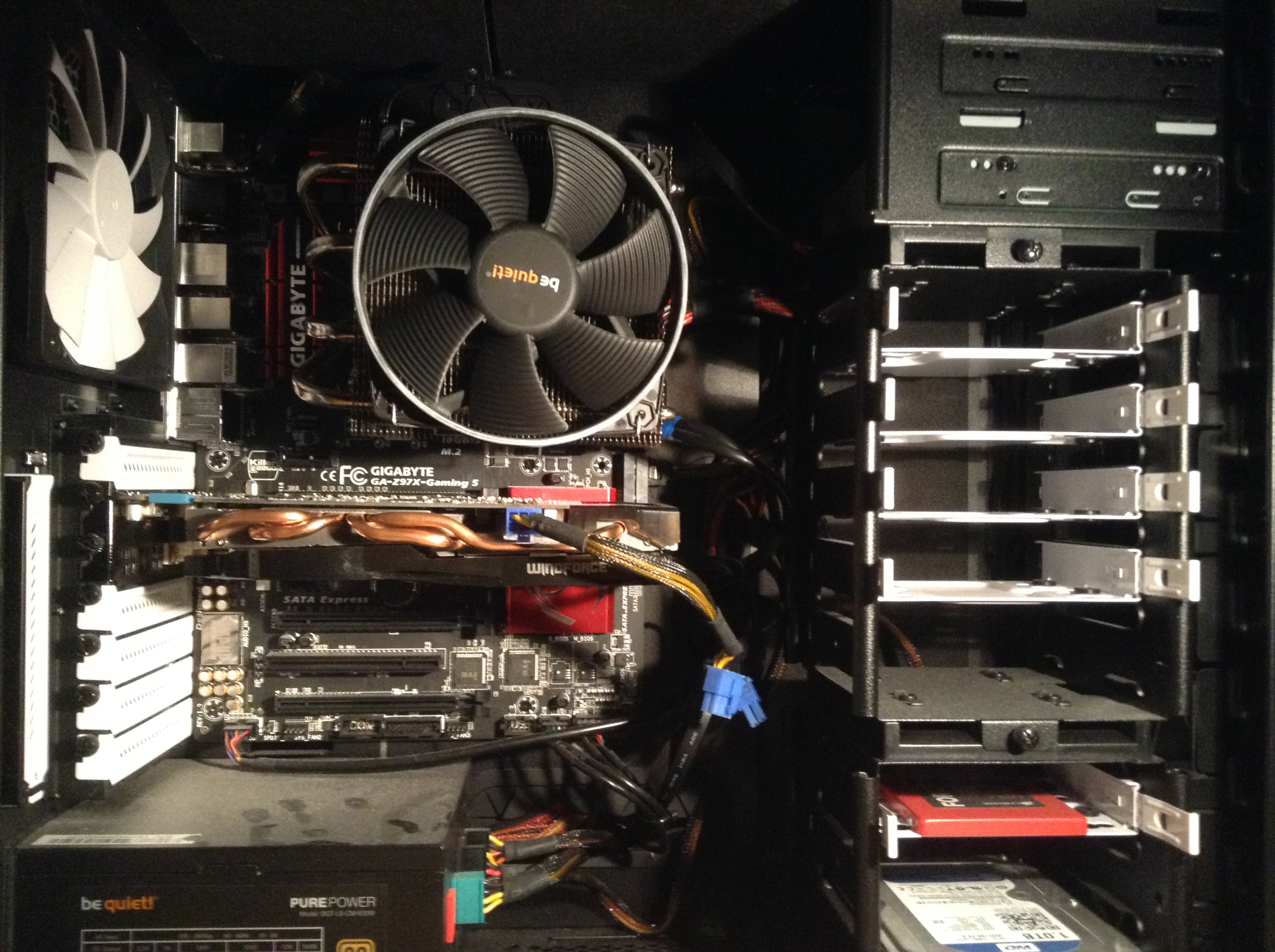

Anhang anzeigen 537490Anhang anzeigen 537491
RAM-BIOS-Update-Netzteil-Montage checken
Was ist das den für ein Gehäuse? Hat es überhaupt Boden Luft Schlitze mit Filter, das dein Netzteil so eingebaut werden kann, wie es gerade ist?

ist ein Fractal Define R4 und hat einen Bodenfilter mit Luftschlitz.
( https://geizhals.at/fractal-design-define-r4-black-pearl-fd-ca-def-r4-bl-a812617.html )

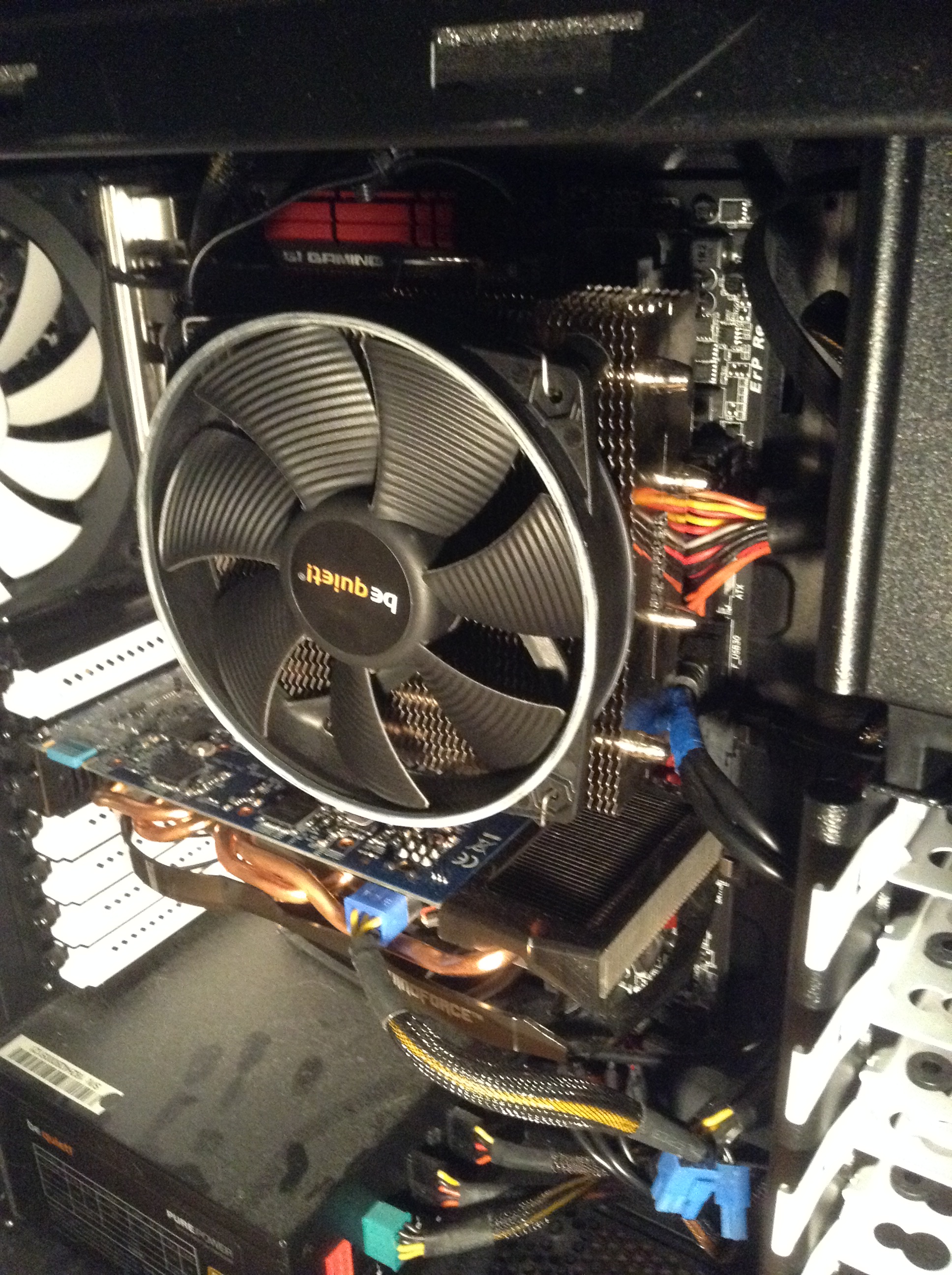

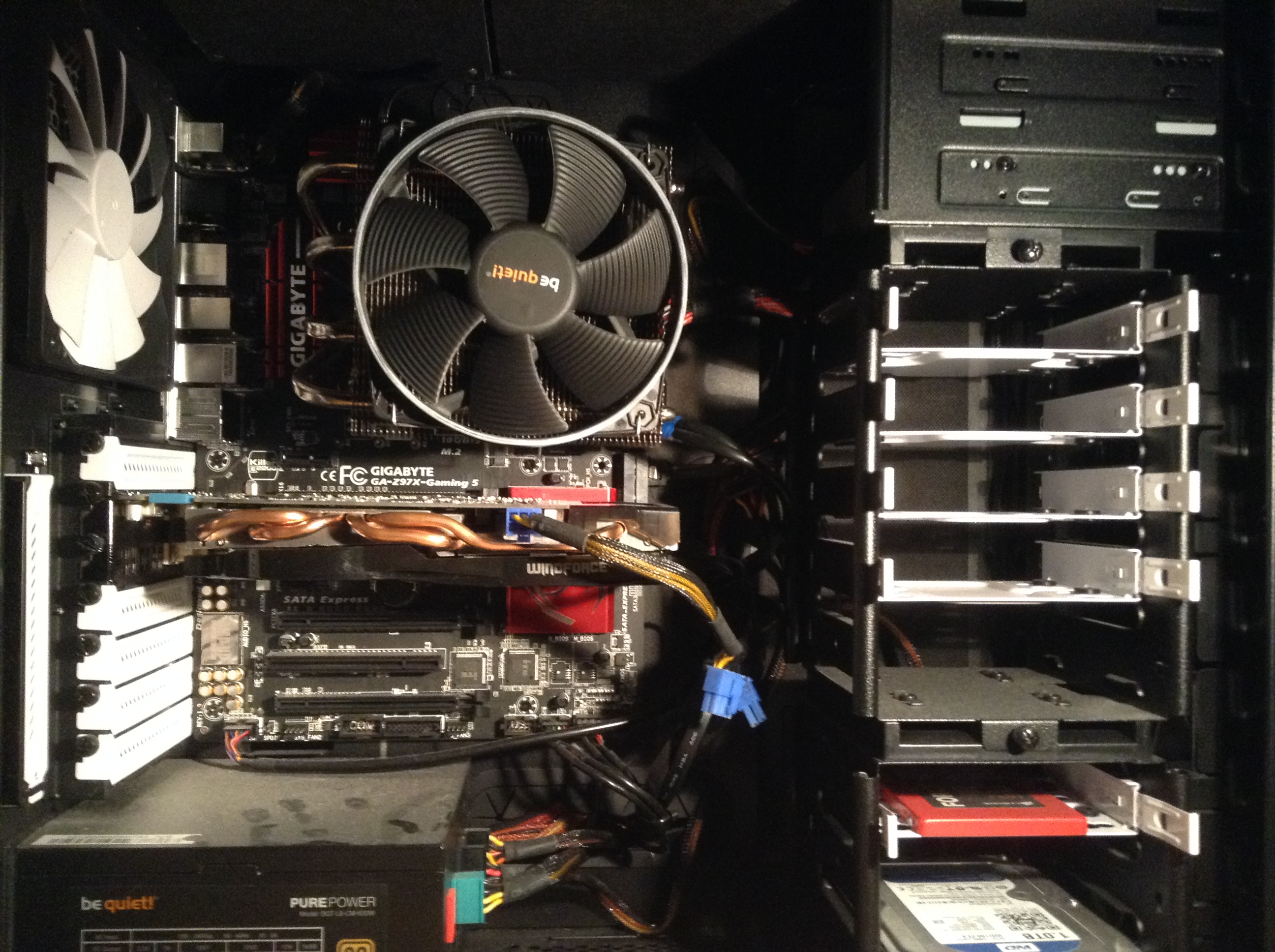

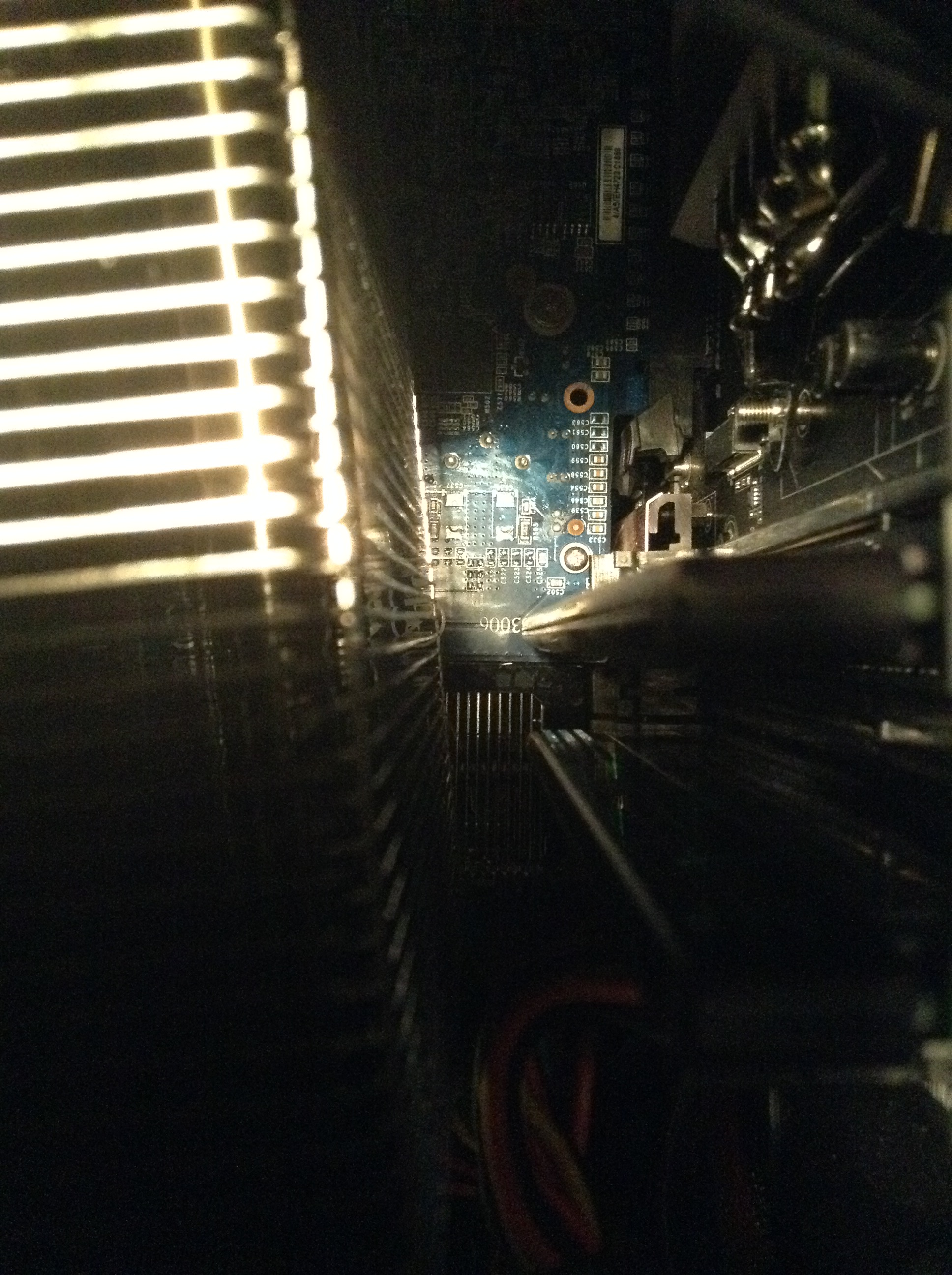

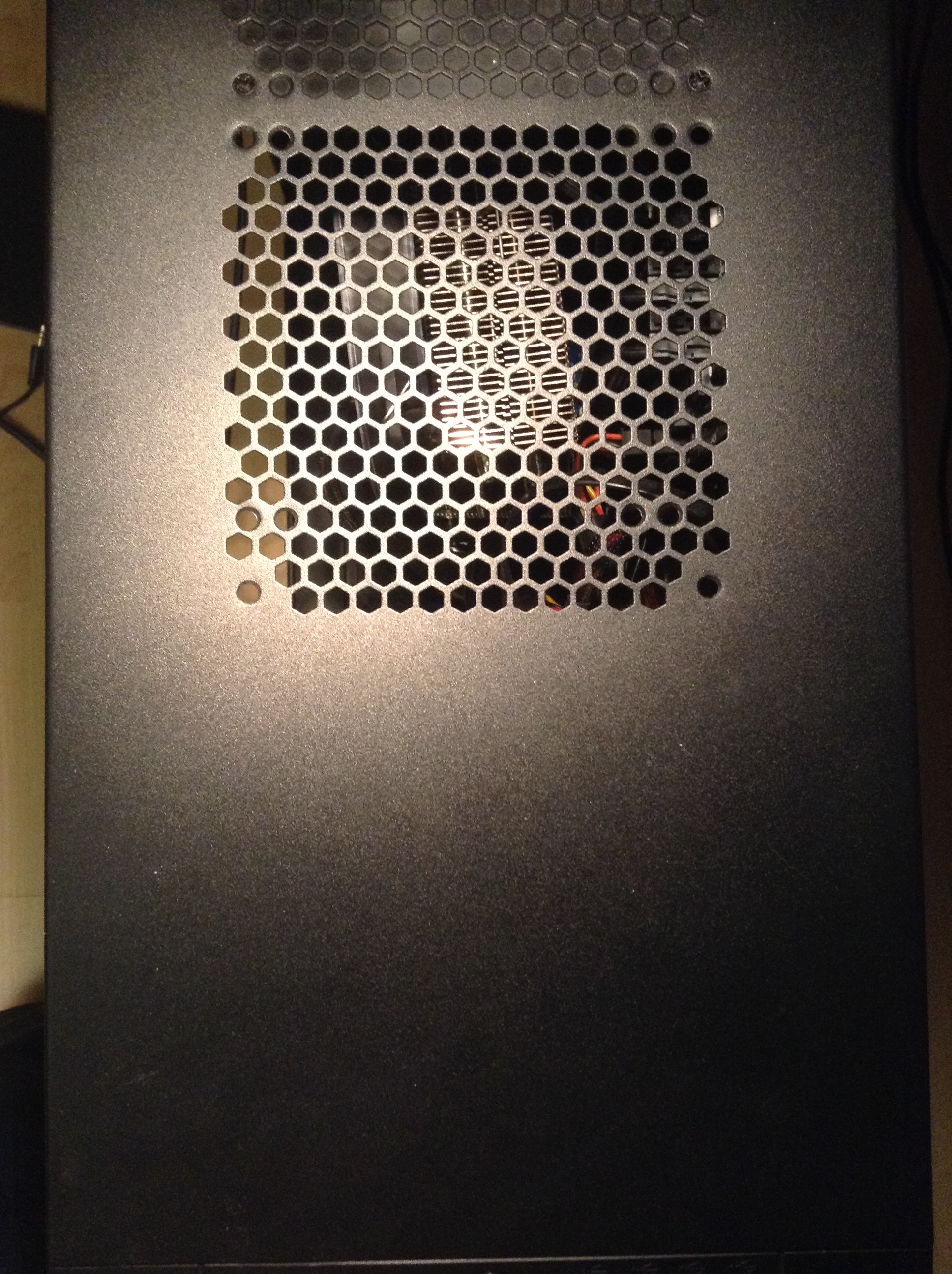

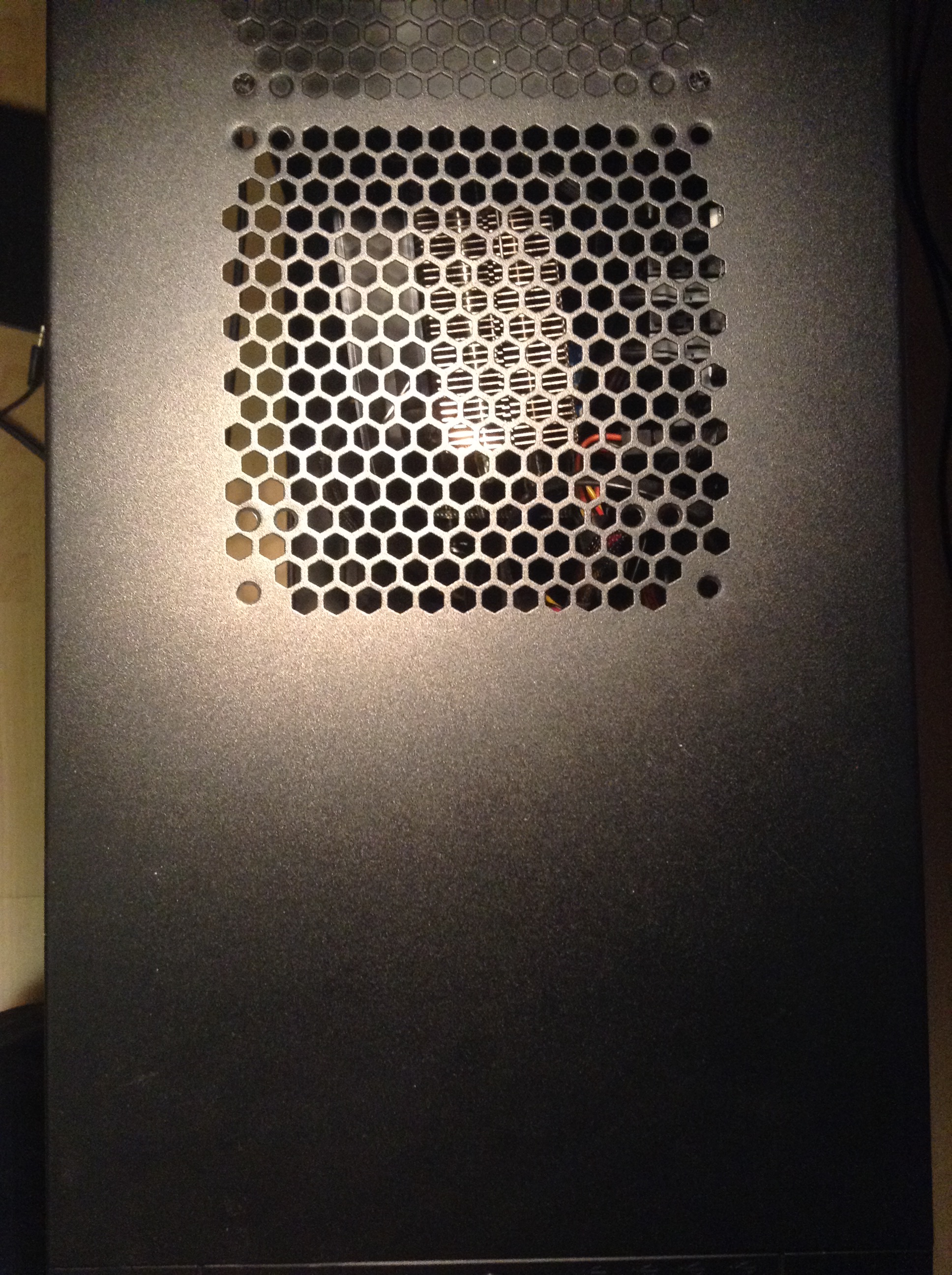

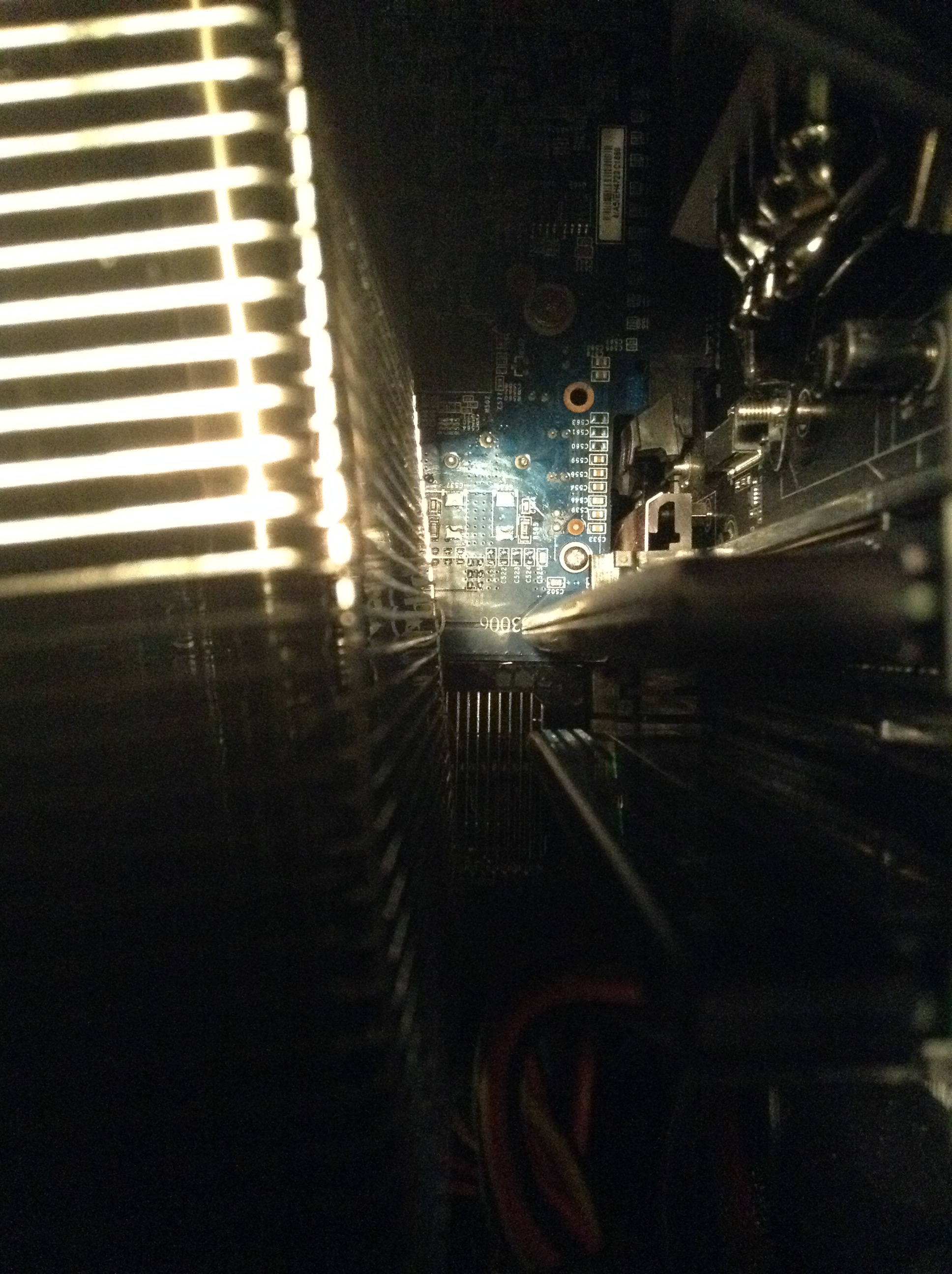

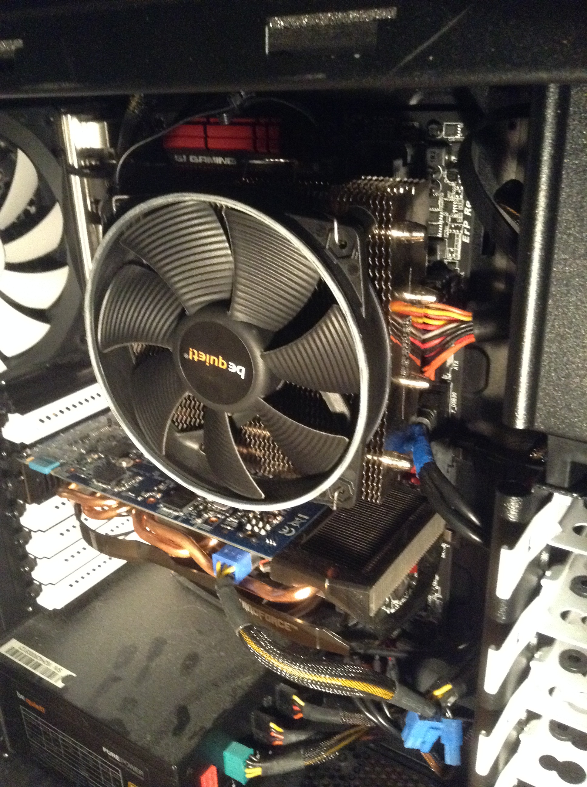

Um eine bessere Sicht auf die Abstandshalter zu bekommen habe ich den oberen Lüftungsschlitz geöffnet. Abstandshalter wurden verbaut! Nur habe ich gesehen das mein CPU Lüfter schief im Vergleich zum Gehäuse sitzt.
Ein Foto von oben & außen:
Ein Foto von oben & Innen_links Kühler_rechts unten ram am Mainboard:
ist das Bedenklich oder bin ich schon paranoid :D?

Sorry daß ich mich jetzt erst wieder Melden kann. Ne, nicht Paranoid. Für mich sieht es auch aus, wie wenn der Kühler nicht richtig sitzt bzw. somit auch nicht gänzlich korrekten Anpreßdruck ausüben kann.
In jedem Fall solltest du den Kühler demontieren, vernünftige Wärmeleitpaste drauf - ich nehme Noctua NT-H1, welche nicht leitend ist und 3 Jahre hält, zudem günstig und eine der Besten ist - und Schauen, ob die Probleme noch Auftreten.
Je nachdem, wie der Kühler korrekt auf der CPU aufliegt, können die Freezes nämlich auch sehr wohl davon kommen, daß der Kühler nicht richtigen Anpreßdruck auf die CPU ausübt. Wäre eine Möglichkeit, eine Plausible.
