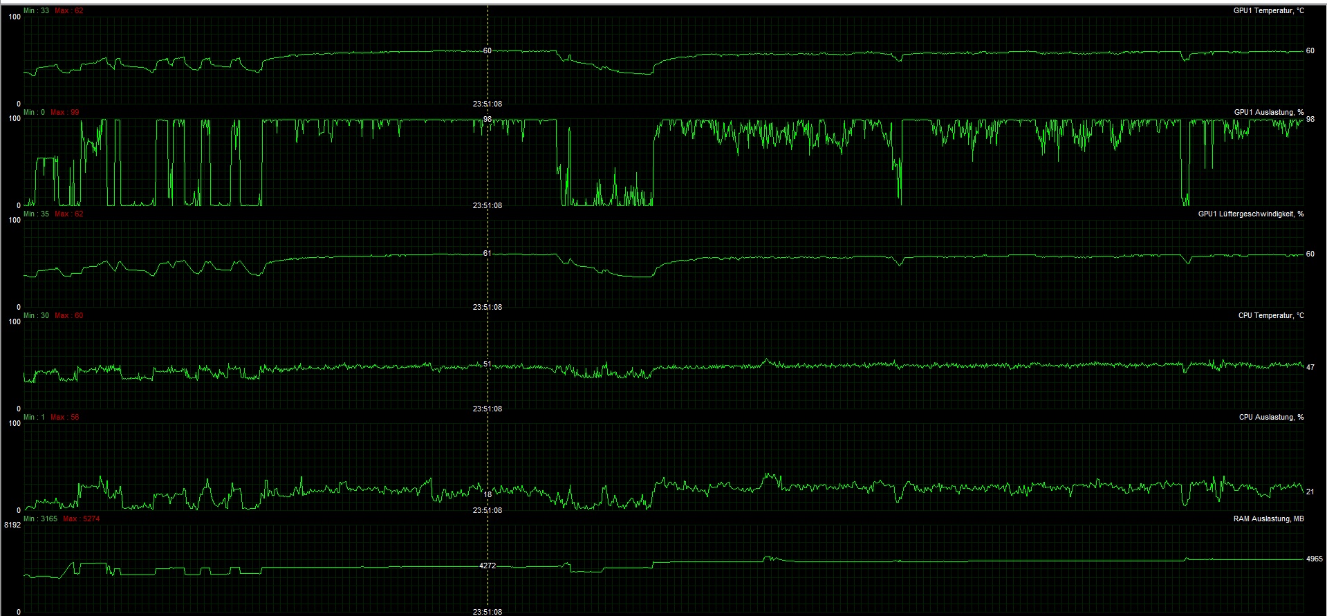

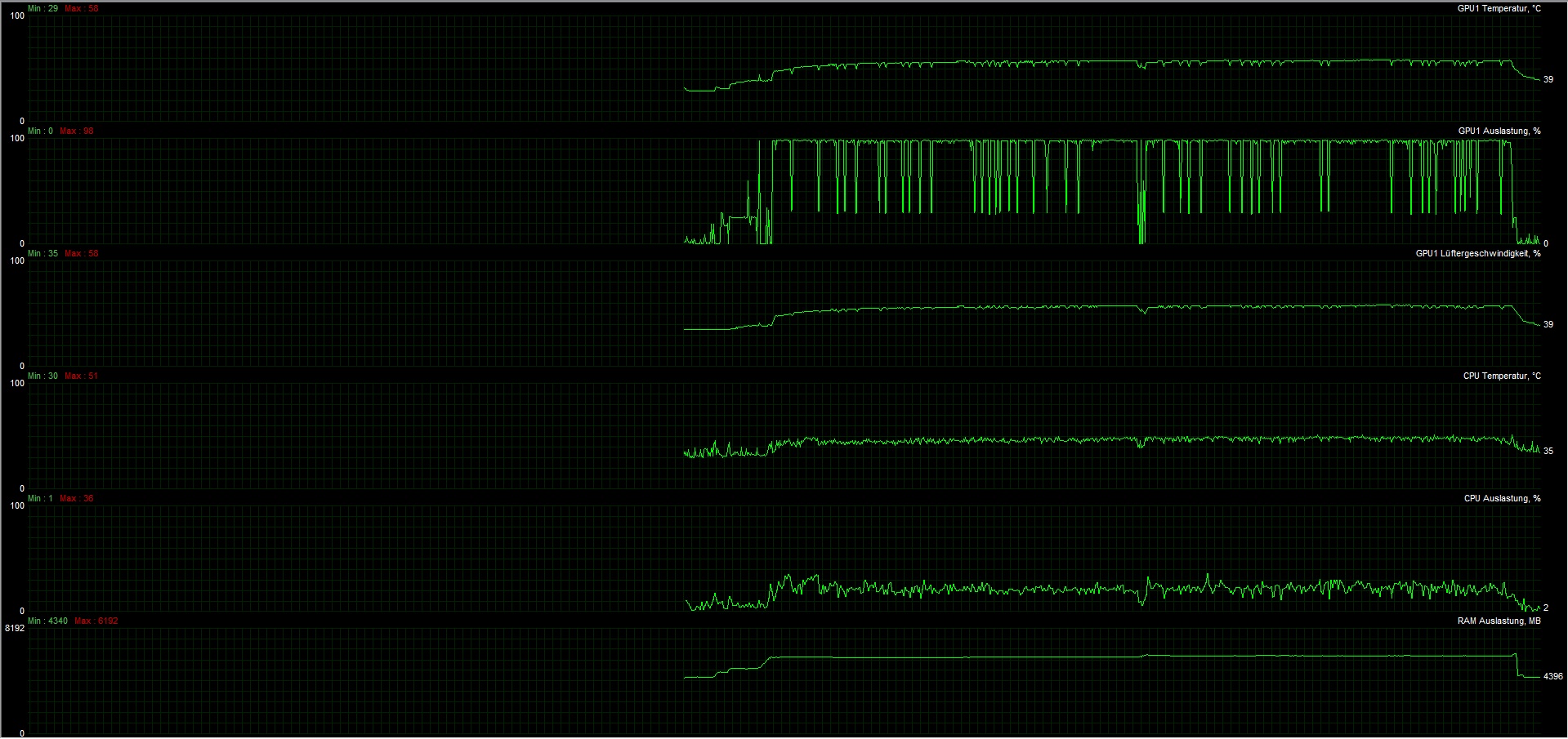

Temperatur Beim Zocken:

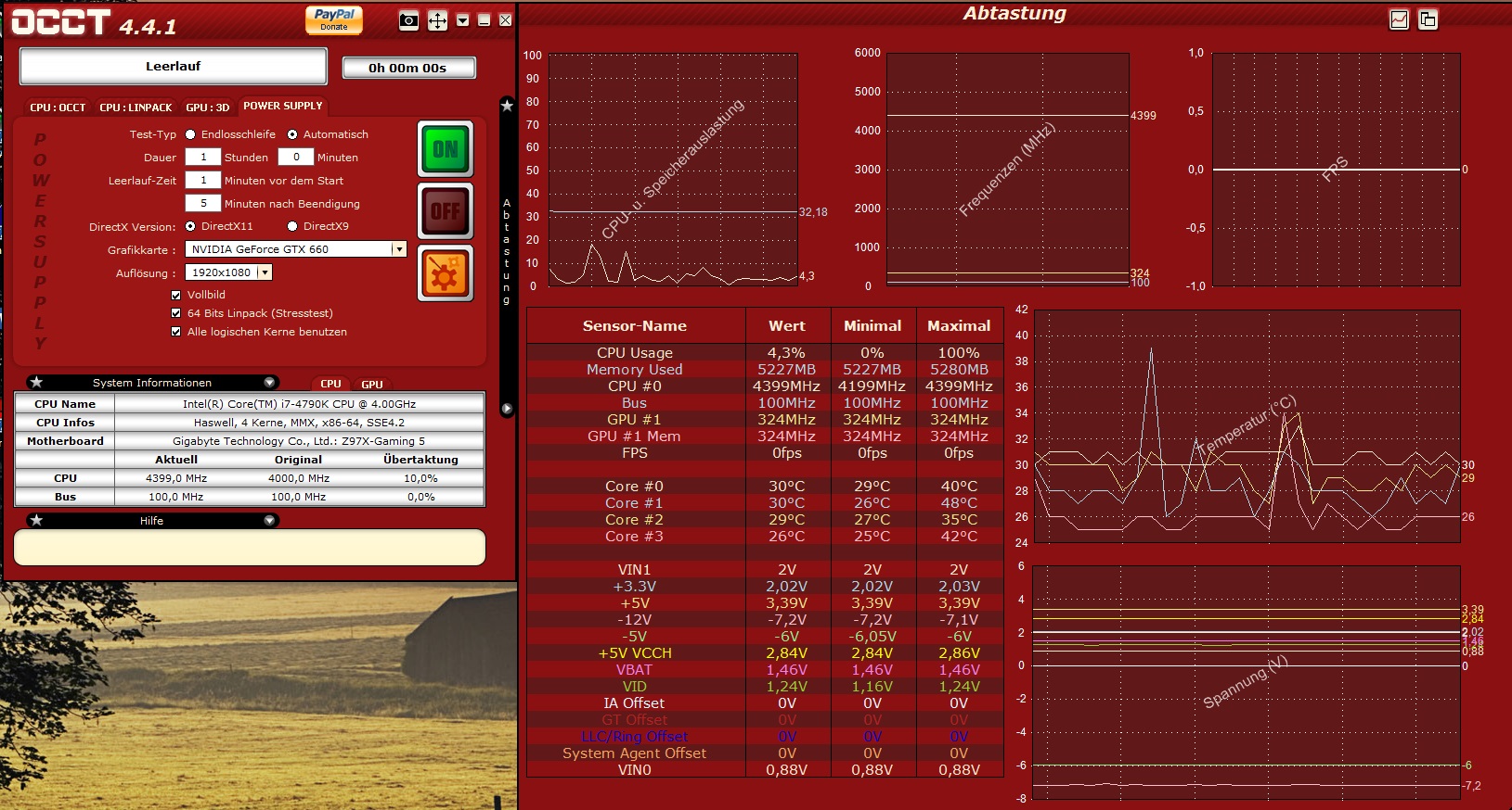

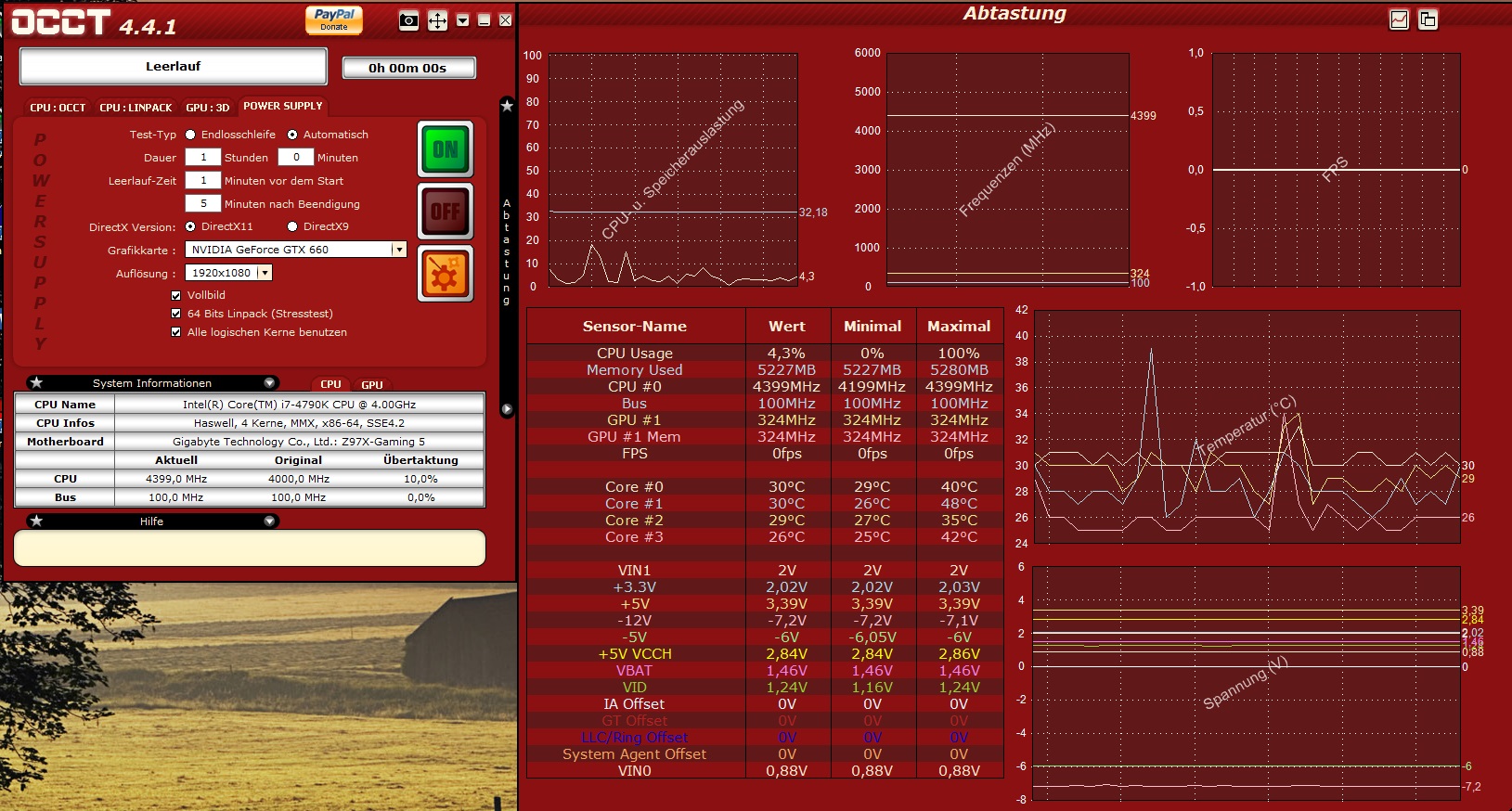

Temperaturen und Spannungen im Idle:

Also so wie ich schon bemerkte. Für diese CPU ist die gewählte Kühlung nicht das Gelbe vom Ei. Deine CPU wird unter Spielen - du hast die Temps doch mit einem Spiel unter Last ermittelt, oder? - schon bis 62 Grad warm. Diese CPU darf bis 72 Grad warm werden.
Mit was hast du diese Temperaturen denn erreicht? Mit einem Spiel oder mit Prime 95? Oder mit was sonst? Die Unterscheidung ist wichtig. Denn wenn die Temperaturen mit einem Spiel - an der Stelle, welches? - erreicht wurden, sind die nicht gut. Mit Prime 95 wären sie in Ordnung, weil diese in der Praxis mit den üblichen Sachen nicht erreicht werden.
Zum Vergleich, mein Intel Xeon 1231 v3 in einem gedämmten Dfine R5 erreicht nach 4 Stunden Prime 95 Maximal 51 Grad auf dem wärmsten Kern.

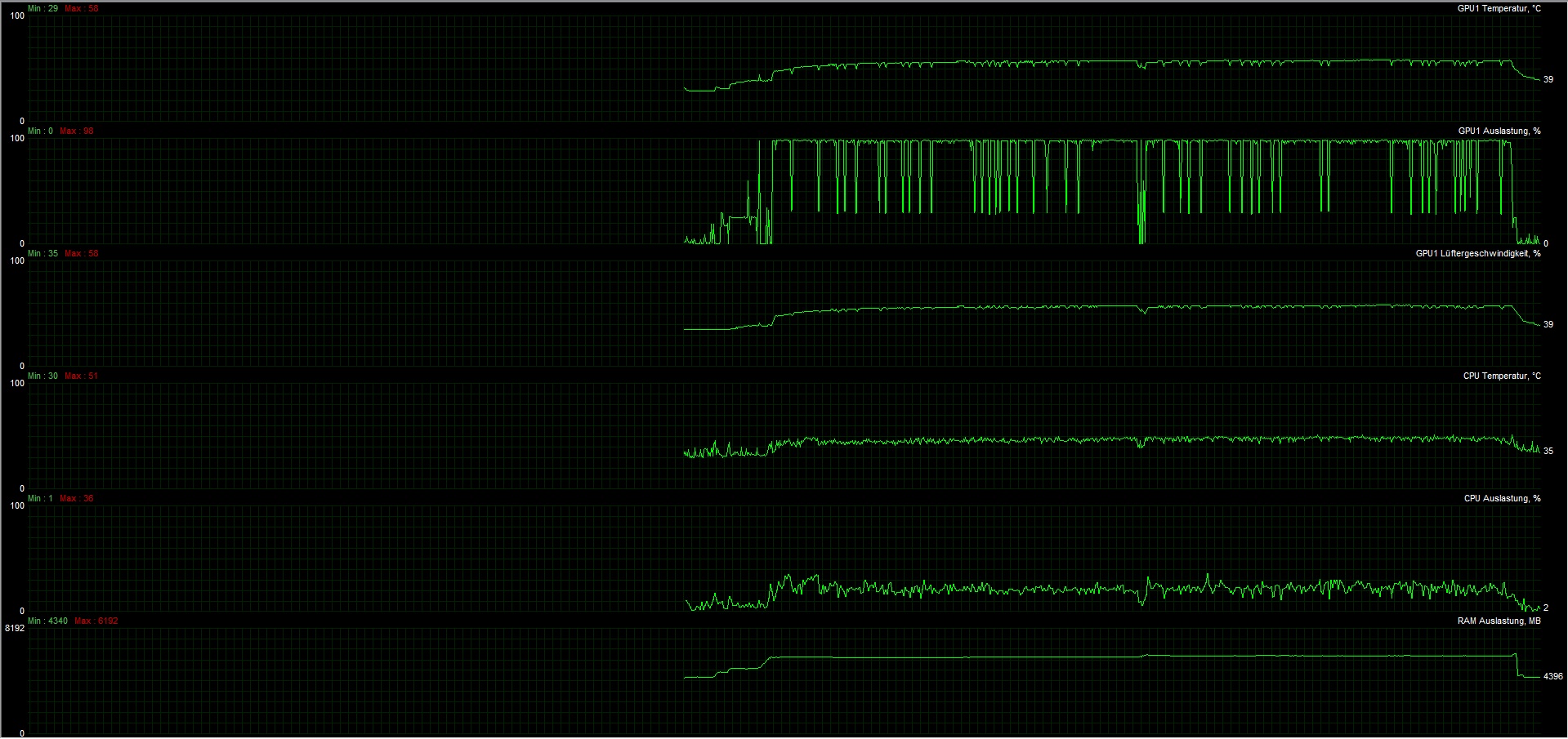

Da ich mir nicht mehr sicher war welches Spiel genau, hab ich kurzerhand einfach noch einen gemacht und zwar mit CSGO. Temperaturen sind deutlich besser:
CPU: max. 51°, GPU: max. 58°, ca. 10 min

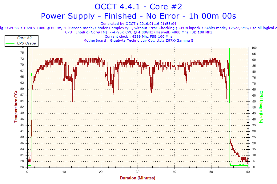

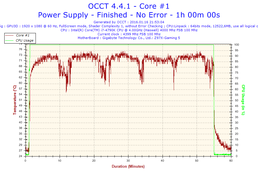

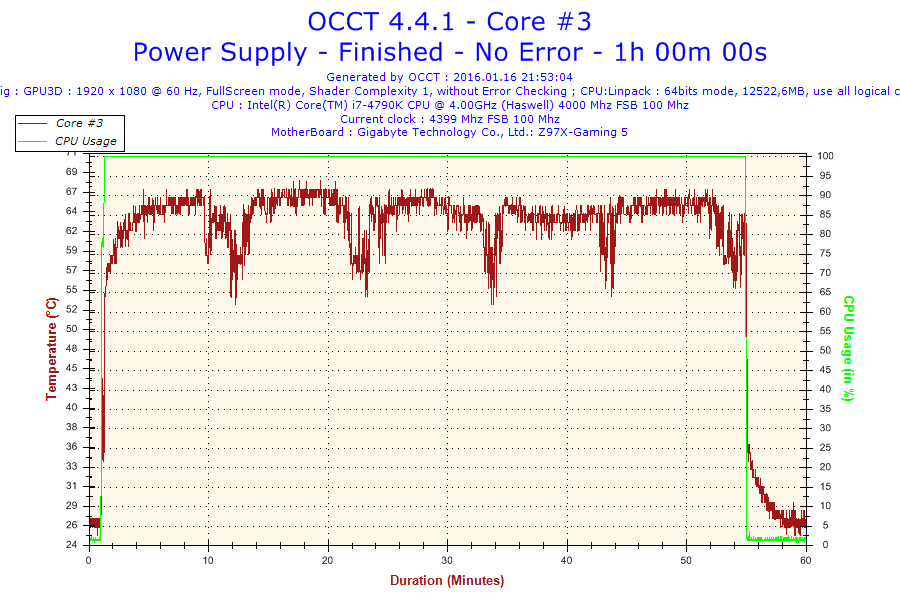

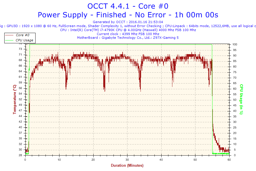

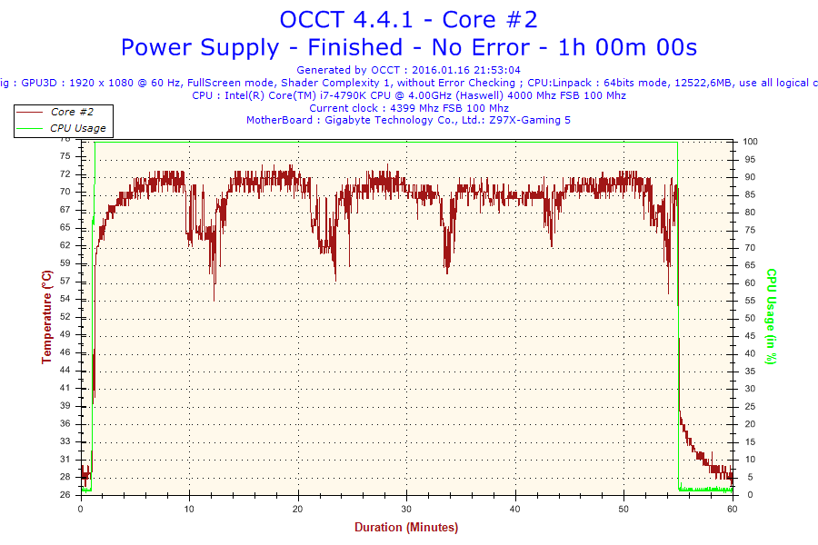

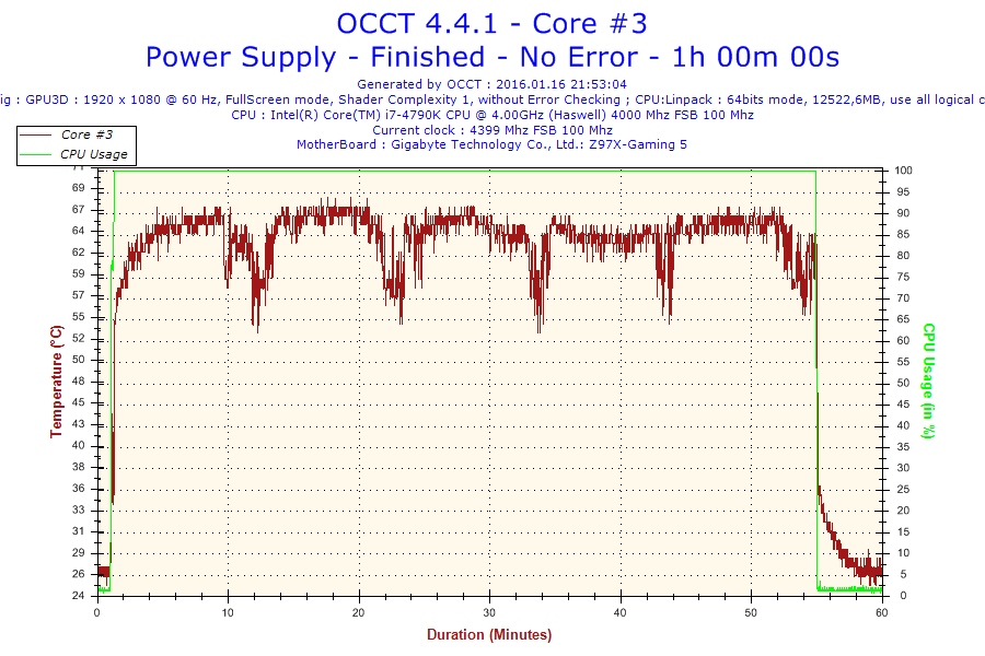

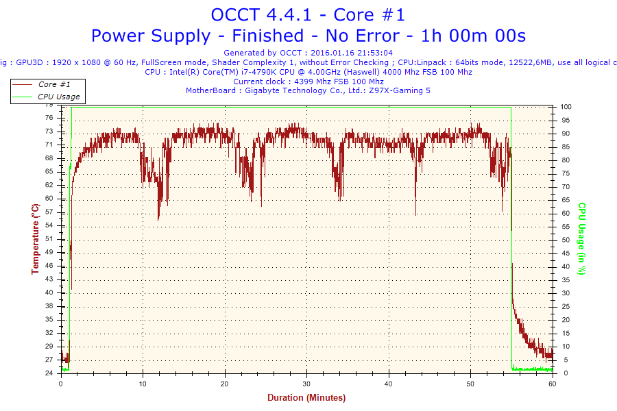

Hier im Vergleich die CPU Temps. vom Power Supply* Test von OCCT von Gestern:
2016-01-16-21h53-Temperature-Core #0.png2016-01-16-21h53-Temperature-Core #1.png2016-01-16-21h53-Temperature-Core #2.png2016-01-16-21h53-Temperature-Core #3.png

Kleine Anmerkung noch zu dem von dir aufgeführten Grafischen Test von OCCT, auch hier wurden schon bis zu 73 Grad erreicht, wenn ich die Kurven richtig interpretiere. Also es sieht wirklich mehr als so aus, wie wenn der Kühler schon einmal nicht richtig sitzt. Davon kannst du sicher Ausgehen.
